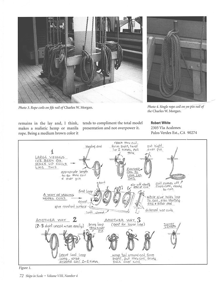

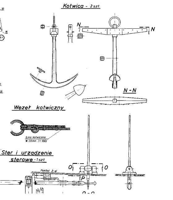

- Да к стати их можно подобрать по нужному размеру в рыболовецком магазине. Тогда останется только подпаять или подклеить на секундный клей лопасти - лемеха к рогам якоря. Обратите внимание Весь смак и удовольствие в якорном канате в его якорном узле. Мелкие якоря привязываются к канату рыбацким штыком (морской узел) Мой компьютер втихаря скушал картинку. Я вам посылаю якорный узел для каната и якоря большого корабля ( Ингерманланд польского мастера) Вся разница в том, что канат у корабля толстый и делают только один шлаг. На шлюпочном канате нужно делать их три (шлага) один за другим цепочкой) с последующей прикреплением кончика каната к основному телу каната не менее двух, а лучше трех раз. (марки наложенные на канат и свободный конец каната) Рым ( кольцо ) у якоря должно быть оклетневано.( обкручено ниткой) Это делается для того , чтобы ржавчина с якоря не разрушала пряди якорного каната, что повышает риск потери якоря. Моряки обычно свободный канат укладывают на палубе в иде кольца. Но в шлюпке мало места , и обычно канат (койлят) собирают в виде бухты и подвешивают вертикально, что бы канат не занимал много места. Удачи Вам!

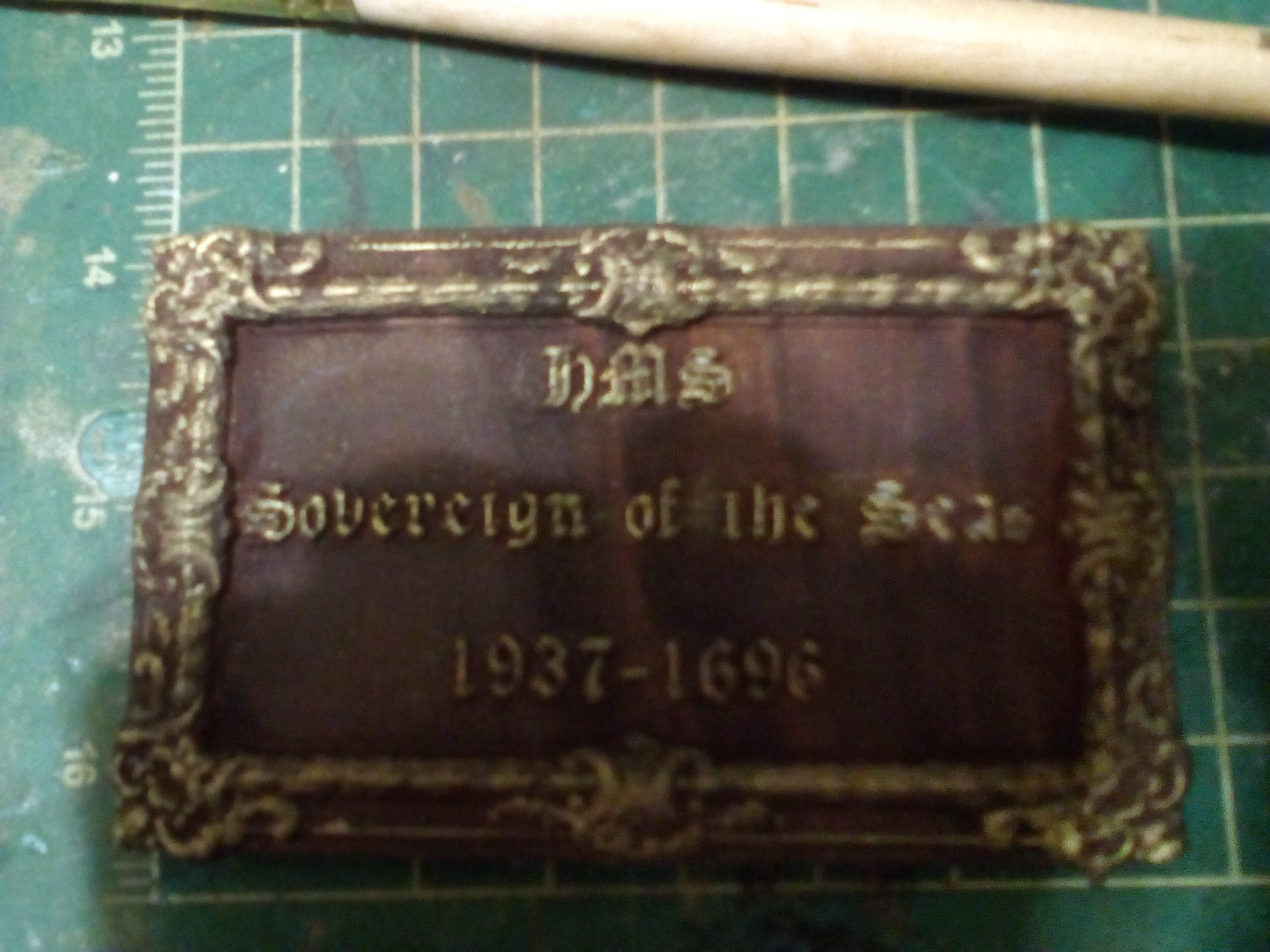

Бугор писал(а):Переделал и покрасил
1937-????????
Валерий Александрович
Peter_Pett
Сообщения: 30
Зарегистрирован: 12 фев 2017, 17:48
Благодарил (а): 15 раз
Поблагодарили: 25 раз
Re: Сборка «Повелителя» - общий раздел
Сообщение Peter_Pett » 16 апр 2017, 18:45
Красиво! Но с датами... что-то не то :shock:

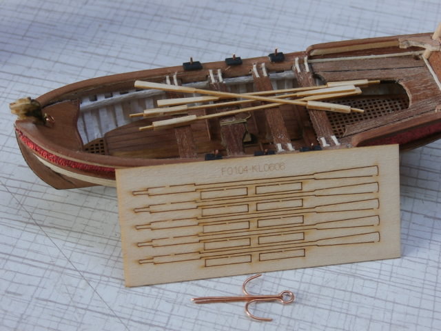

Вырубил и установил уключины:
И весла выточил
На очереди якорь. Буду паять четырехлаповый

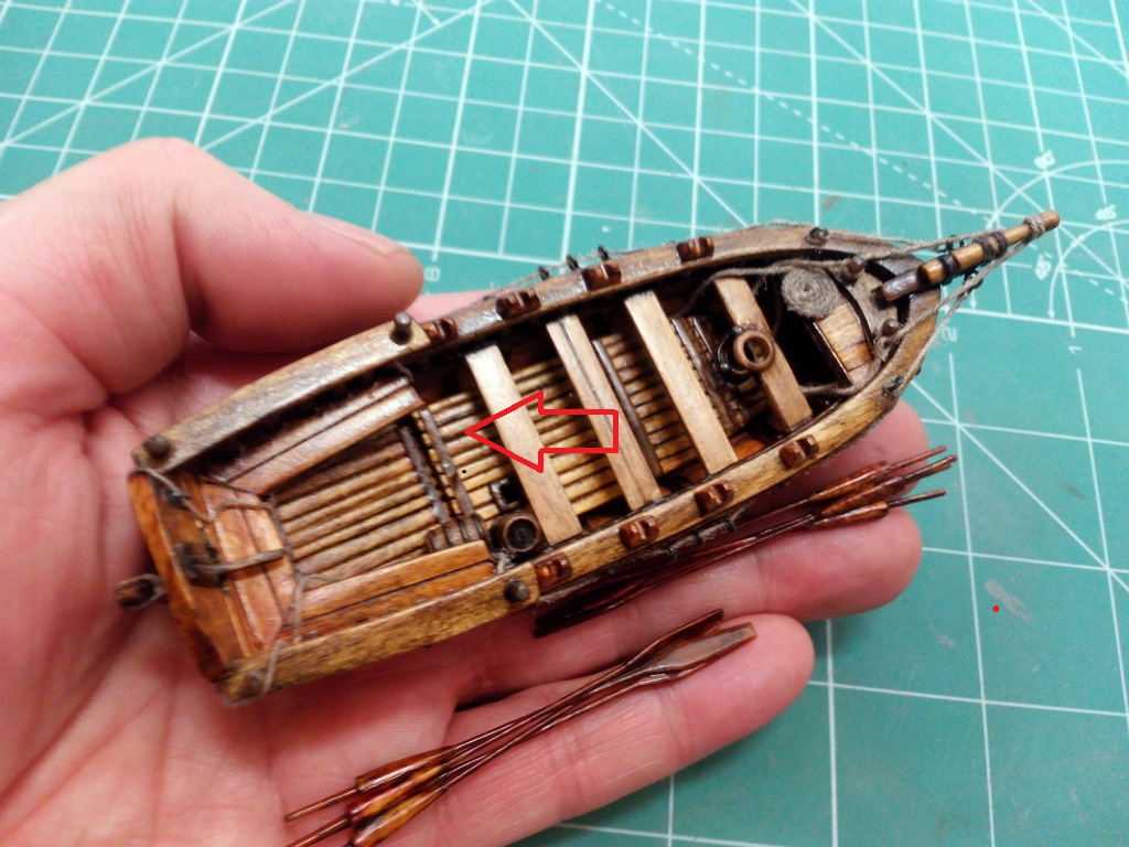

Здравствуйте! Должен сказать. У вас закралась существенная ошибка. Дело в том что у морской шлюпки в кормовой части кокпит ( свободное пространство) со всех, четырех сторон должно жестко ограждено четырьмя банками. Это дает жесткость конструкции морской шлюпке. У вас же на корме кокпит огражден только тремя банками, четвертой со стороны носовой части не хватает. В речном флоте это правило не соблюдается. Как пример. Шпоновая лодка "Фофан". Обычно ей оборудуются суда речфлота как спасательными и рабочими шлюпками. У ней продольных банок нет, все банки устанавливаются поперек шлюпки в том числе и на корме...
Сообщение Peter_Pett » 18 апр 2017, 16:36
Спасибо. Исправим
Сообщение Peter_Pett » 09 май 2017, 22:15
Всех с Праздником!
С Днем Победы!
Вот и доделал шлюпку "Повелителя Морей".
Дождусь четвертую посылку и приступлю к сборке самого корабля, ну и еще одну, уже стоковую шлюпку буду собирать.
Удачи всем!
