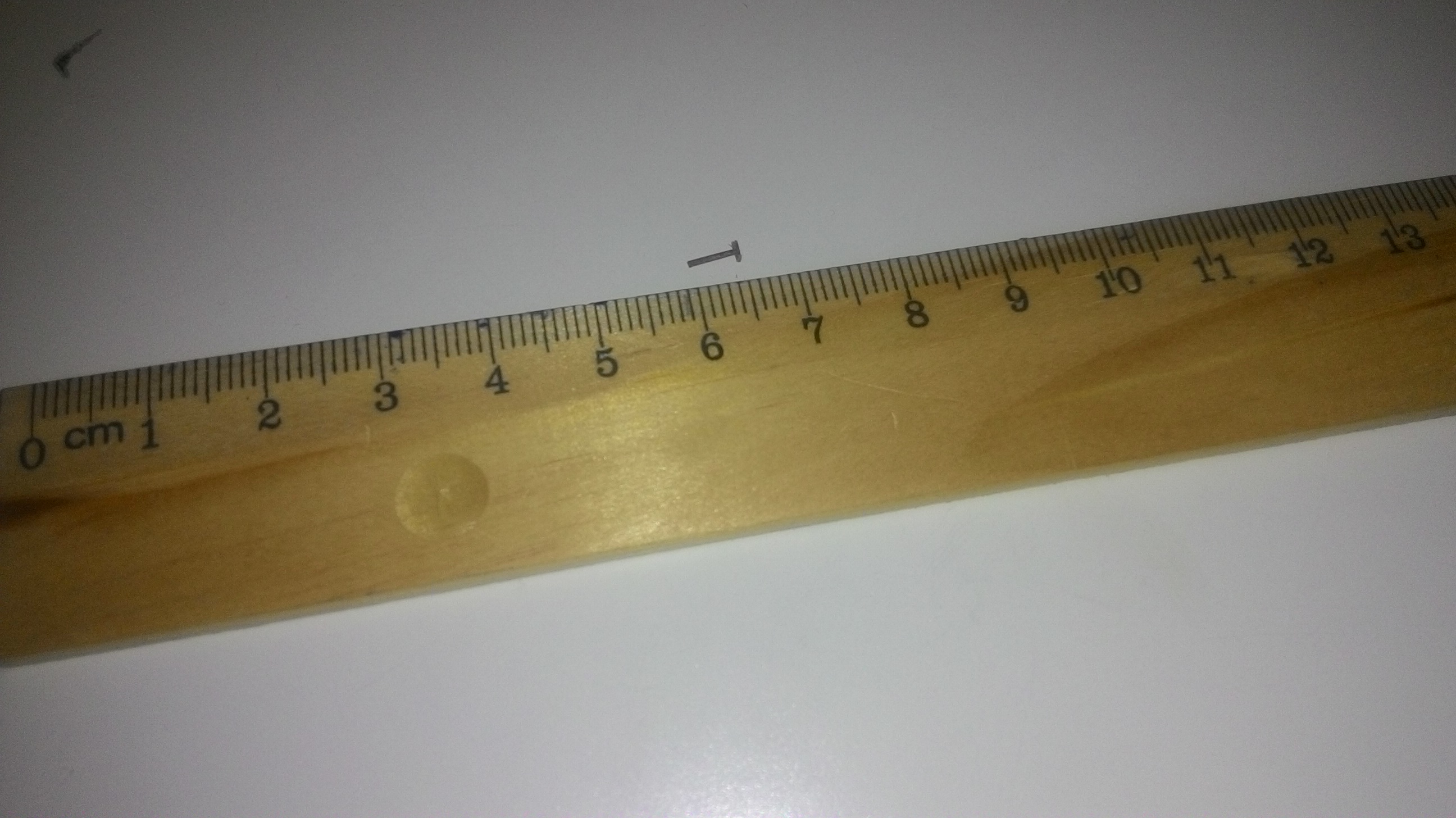

Hook » 13 июн 2017, 22:23
Redaktor писал(а):
А фоты можно увидеть?
Ничего необычного, по простому без всяких бочонков)
- пилерс шлюпки.jpg (868.08 КБ) 15210 просмотров
Redaktor
- Сообщения: 350
- Зарегистрирован: 18 янв 2017, 22:47
- Благодарил (а): 70 раз
- Поблагодарили: 107 раз
Сообщение
Redaktor » 13 июн 2017, 22:37
Спасибо!
