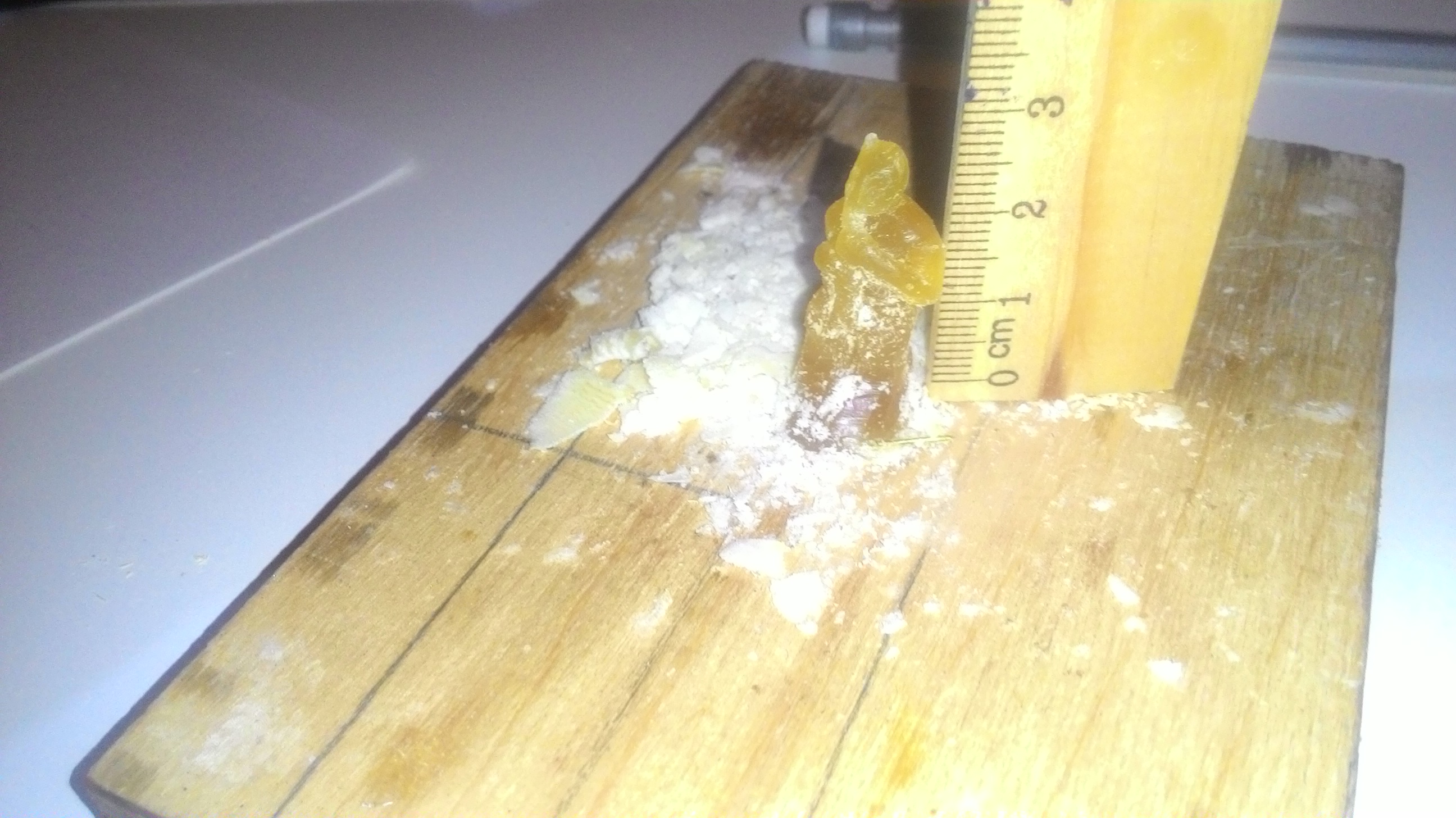

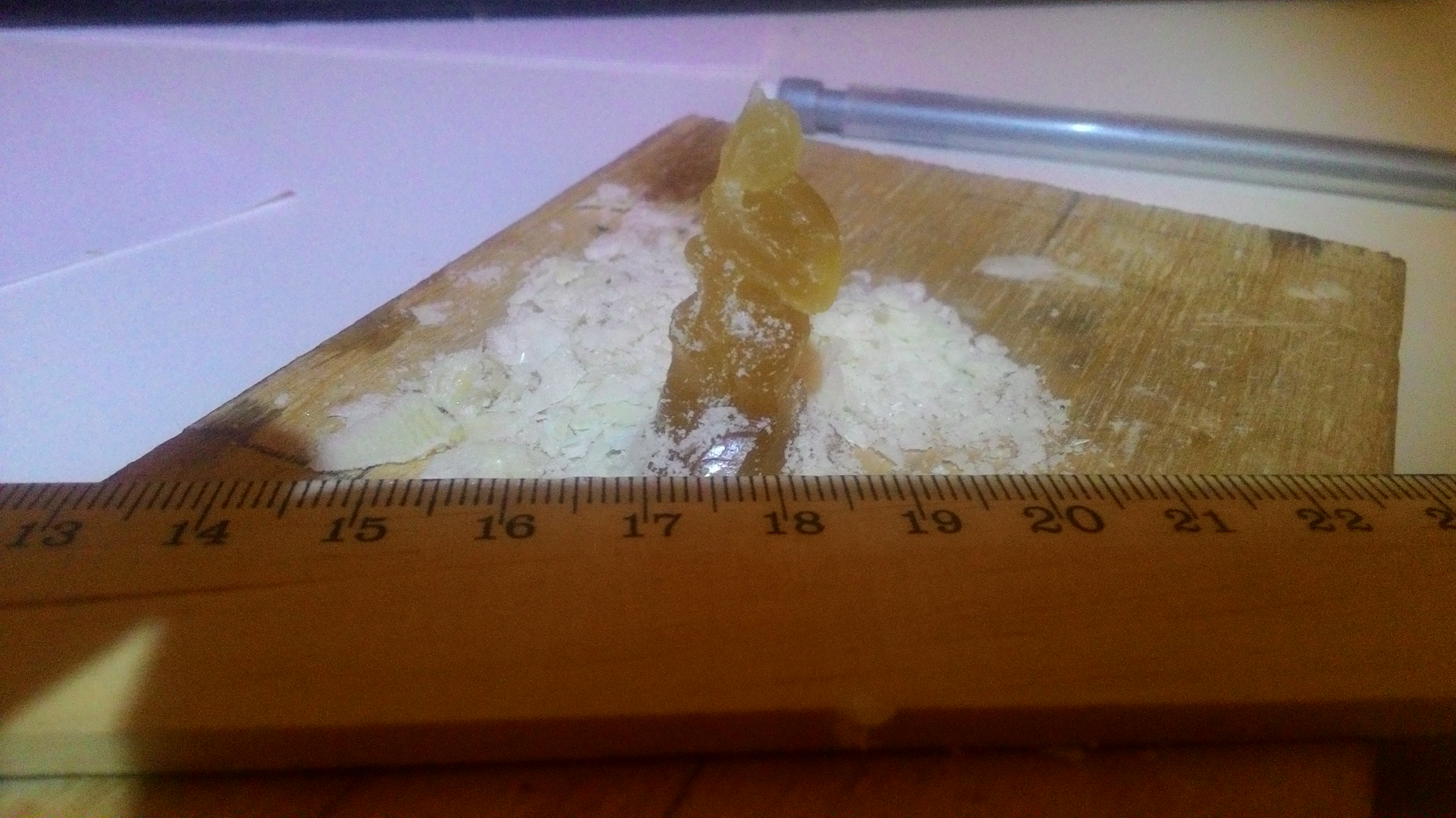

В заключении, у кого есть интерес.
Вот так из модельного воска делается модель по которой и будет изготавливаться литейная форма.
Модель кранбол1.jpg (950.59 КБ) 13916 просмотров

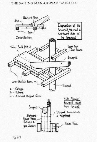

Hook писал(а):Просмотрев варианты, прихожу к выводу, что по журнальной версии спуститься с трапа на гальюн можно не иначе как оседлав бушприт, т.к. предлагают ставить его без смещения. Бушприт буду смещать или как минимум выносить вперёд. Для трёхдечника один выход со всех палуб, ну не знаю... Здесь больше нравится вариант Doris. Ещё один нюанс, количество пушечных портов - 4 или 6, пусть даже два крайних пустые или запасные (потому как по одной из гравюр их край явно просматривается, да и по масштабу они туда просятся).
Положение бушприта справа от ДП - наилучший вариант, соответствующий правилам английского кораблестроения той эпохи. А форму гальюна не думаете переделывать (по варианту Doris)?

vlad29 писал(а):Положение бушприта справа от ДП - наилучший вариант, соответствующий правилам английского кораблестроения той эпохи. А форму гальюна не думаете переделывать (по варианту Doris)?
Если честно, то и у Doris настил и оформление гальюна (внутреннее) мне не нравится.
А бушприт, да, справа пойдёт. Шпангоут у меня пустой, так что для творчества есть место. Надо ещё угол прикинуть, а он до 30 град. должен быть. Потом расположение княвдигеда, материал бушприта. Так что здесь много совокупностей.
Рейка нужна, груша 3 ммх15, масштаб орнамента прикинуть.
Надо Р.Хоккеля "Постройка моделей судов 16-17 веков" почитать, переразмерить на теоретическом, масштабировать. Но до этого ещё далеко, но думать и чертить уже надо бы.
К тому же бушприт, так сказать основа стоячего такелажа. Потом модель будет на поднятых парусах или на полных.
Да там пипец сколько вопросов ещё будет, чтобы всё было красиво и не переразмерено. Но всему своё время. Дойдём и до этого.

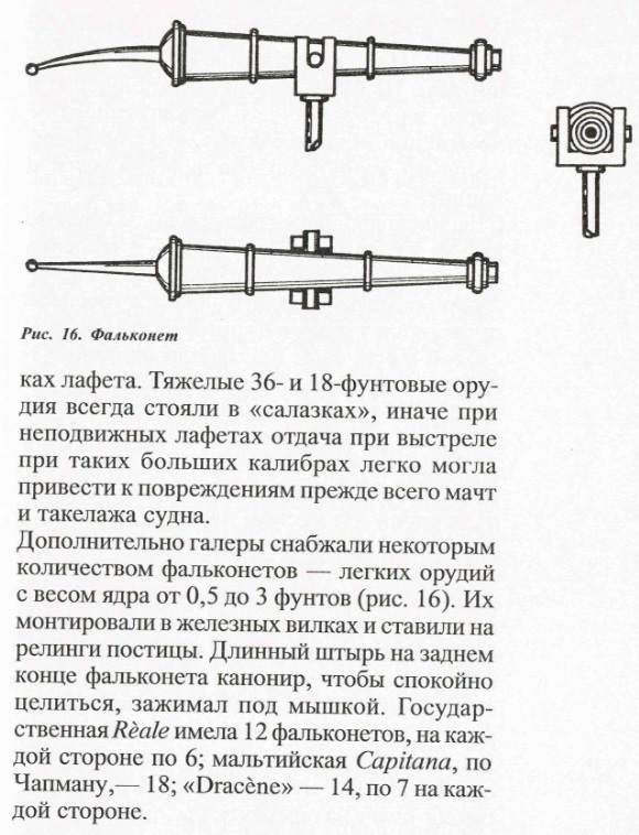

Листая сегодня книгу "Постройка моделей судов: Галеры от Средневековья до Нового времени", автор Вольфрам Мондфельд, наткнулся на изображение фальконета. Что-то сразу, с усмешкой, вспомнил "Повелителя морей" и его орудия с "хвостом". Его, "хвост", чем тогда зажимали? Прям как у барона Мюнхгаузена, верхом?)
Да, простят меня издатели, но у меня будут орудия. А это, не отрицаю, можно тоже приспособить учитывая статус парусника, в качестве сигнального или салютного. Надо подумать.
Галера фальконет.jpg (150.97 КБ) 13576 просмотров
Вас не затруднит назвать источник? Интересно покопать этот момент.
Например, есть у Андерсона "17 Century rigging", глава1.
Об этом много всего перетиралось, особенно касаемо галеонов. Есть и Гудвина, и у Андерсона.

Сообщение Space » 12 июн 2017, 11:35
Это выходит бушприт будет сдвинут на диаметр грот мачты довольно значительно от центра, или он будет идти под довольно большим углом? Тогда у нас конструкция носа должна существенно измениться.
В некоторых публикациях я встречал, что бушприт вставляется в степс расположенный на нижней оружейной палубе перед мачтой, но там такое чувство, что сама мачта несколько дальше располагалась от носа.
Сейчас данный вопрос самого очень интересует.

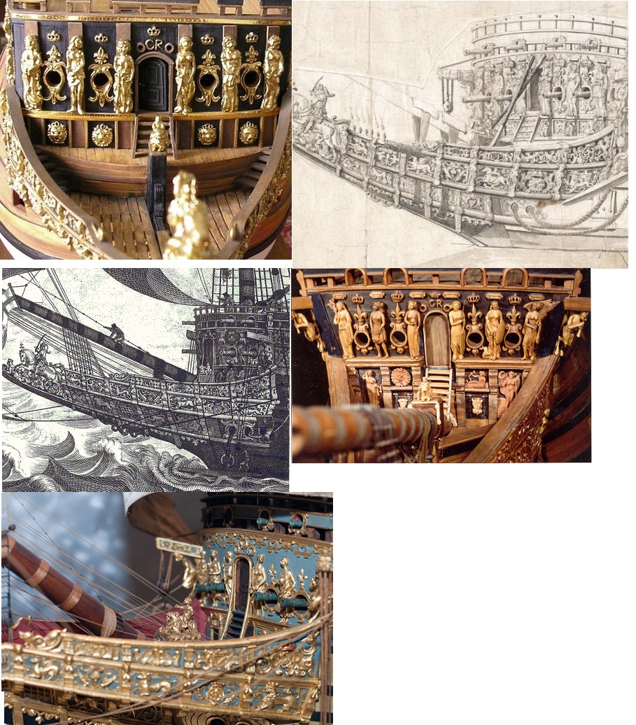

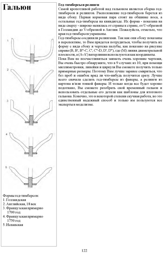

Сообщение Hook » 13 июн 2017, 09:21
Доброго здравия корабелы!
Вопрос к знатокам.
Занимаюсь гальюном, так вот.
Гед-тимберсы у англичан были V-образной формы. Но глядя на гравюру и орнамент не могу придти к однозначному ответу. Нижний орнамент мне видится расположенным на княвнидете, т.е. в плоскости ДП и плавно переходящий к носу корпуса, а вот верхний уже на плоскости гед-тимберсов.
И ещё, по источникам количество гед-тимберсов должно быть 10, но судя опять же по орнаменту, мне видится только 8, по количеству перемычек (статуй).
Какие будут идеи? Как на Васа я уже знаю.

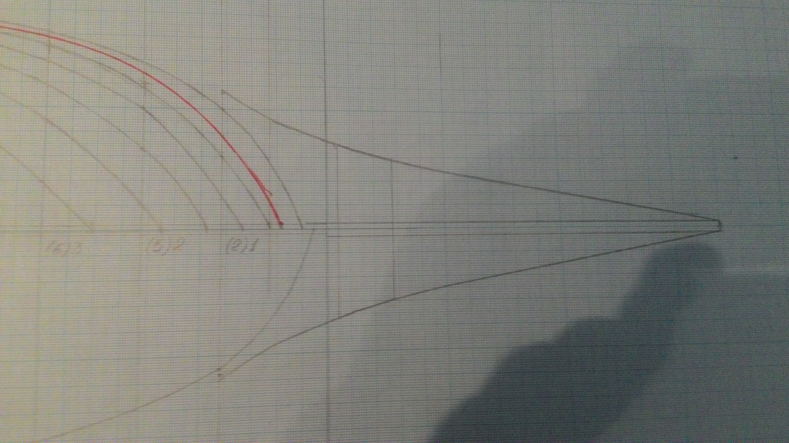

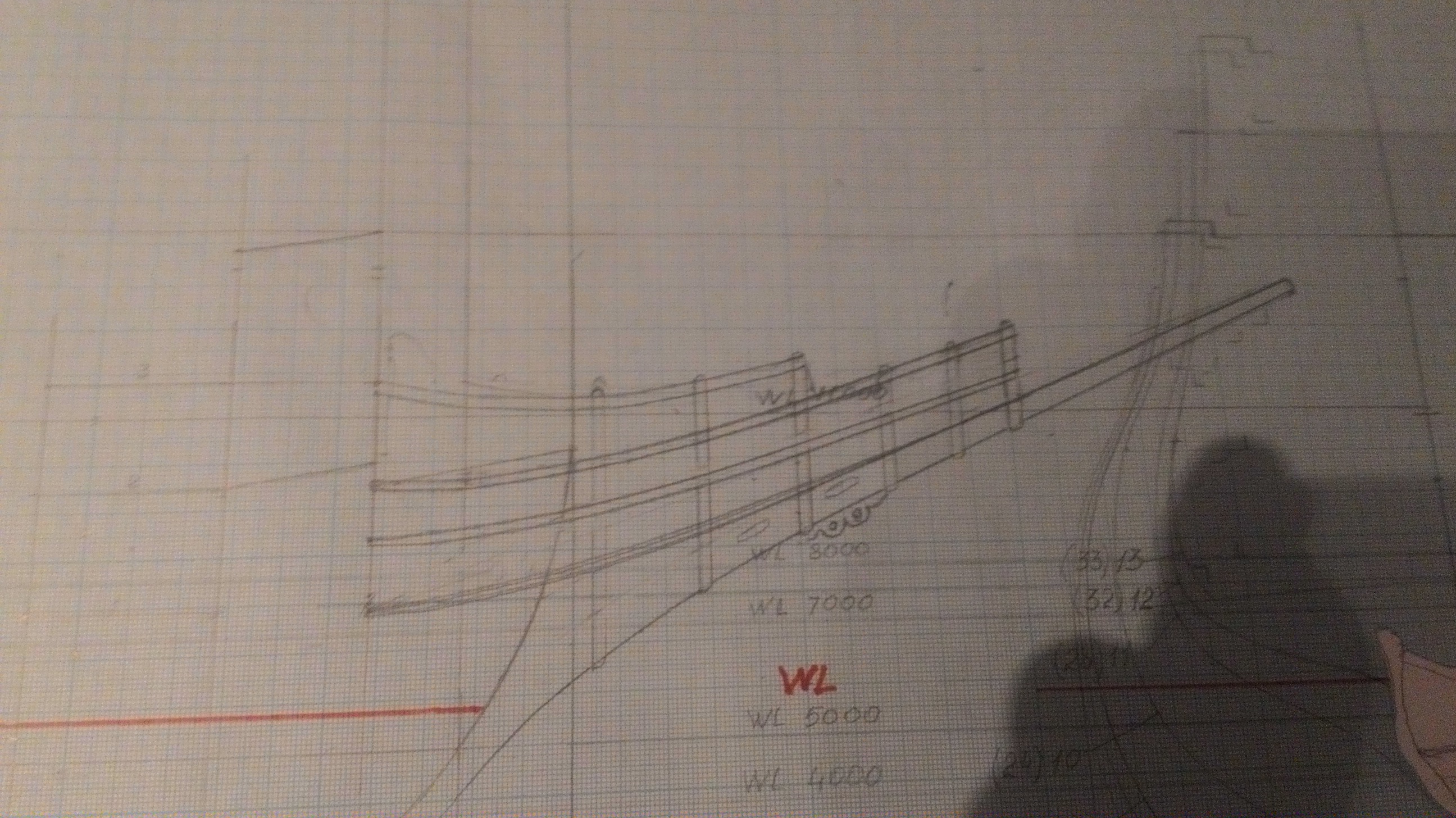

В продолжение темы про гальюн.
Сделал сегодня набросок на теоретический. Много чего пересмотрел, пришёл к выводу что релинги должны примыкать к бархоутам или к линии палубного настила, т.к. нагрузка которую будет нести не столько гальюн, сколько бушприт будет приличной, а одно от другого неотделимо.
гальюн теоретический1.jpg (1.48 МБ) 14500 просмотров
гальюн теоретический2.jpg (1.36 МБ) 14500 просмотров
Далее будет расчёт гед-тимберсов, согласно имеющейся информации.
Гед-тимберсы формы.jpg (151.78 КБ) 14500 просмотров

Hook писал(а):Доброго здравия корабелы!
Вопрос к знатокам.
Гед-тимберсы у англичан были V-образной формы. Но глядя на гравюру и орнамент не могу придти к однозначному ответу. Нижний орнамент мне видится расположенным на княвнидете, т.е. в плоскости ДП и плавно переходящий к носу корпуса, а вот верхний уже на плоскости гед-тимберсов. Вероятно, так и есть, вот знаменитая картина Врума с кораблями - почти современниками(Принцем на 1610 и др.) https://upload.wikimedia.org/wikipedia/commons/8/87/VROOM_Hendrick_Cornelisz_The_Arrival_at_Vlissingen_of_the_Elector_Palatinate_Frederick_V.jpg
Если по статуям, то, наверное, 6, так как 2 статуи не выходят за пределы оконечности корпуса. А число 10 - из каких источников?

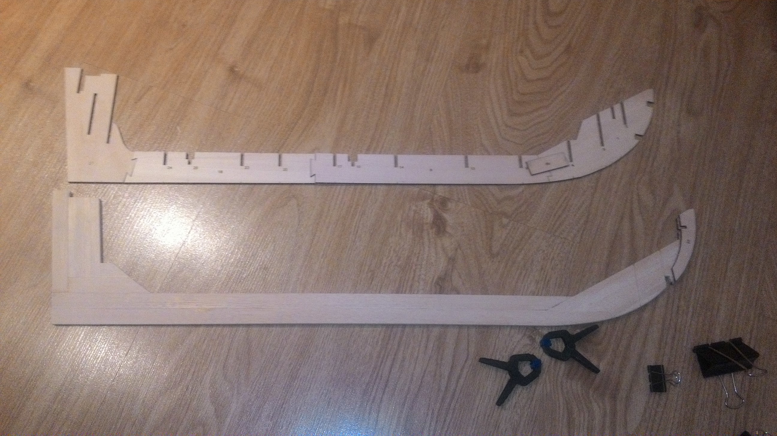

Сегодня закончил изготовление нового киля и двух первых шпангоутов, деталей, которые на момент сборки меня не устроили по качеству материала (пропеллеры). К тому же я принял свою концепцию строительства: бушприт справа фока, палубы с прогибью, нормальные степсы под мачты, которые безусловно будут иметь наклон, ну и прочее...
Все детали, качество которых меня удовлетворяет будут по мере возможности журнальные.
План на ближайшую перспективу:
1. Сделать правильно пропилы под шпангоуты на киле, т.е. всё что впереди миделя пилим киль снизу, то что сзади в том числе и мидель сверху. Шпангоуты наоборот.
2. Ставить снаружи шпангоутов по линии второй палубы стрингера, т.к. это будет место крепления русленей такелажа.
3. Заполнить шпации до уровня первой палубы.
4. Установить княвнигед.
5. Переделать и установить транец.
Результат и сравнение:

Hook писал(а):Доброго всем здравия, корабелы!
Сначала для тех у кого нет ссылка на Хокеля (пока рабочая), лучше скачать и записать:
http://moipervii.ru/wp-content/uploads/ ... -XVII2.pdf
Итак, приступим.
из чего новый киль киль?
Hook
