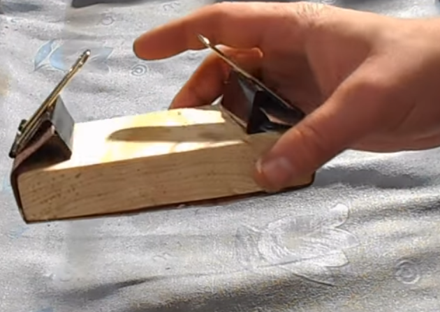

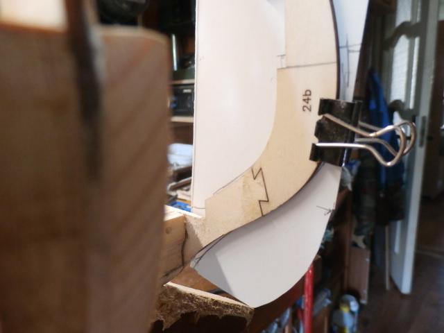

Добрый день, Сергей Николаевич! Удобным дополнением к нашим любимым "сухарикам" может быть канцелярский зажим. Удивляюсь, как мы раньше не додумались до этого. Время на замену наждачной бумаги резко сокращается. С уважением, Игорь.

Гарик писал(а): Удобным дополнением к нашим любимым "сухарикам" может быть канцелярский зажим. Удивляюсь, как мы раньше не додумались до этого. Время на замену наждачной бумаги резко сокращается.
Ярмарка идей продолжается! Какой же вы Игорь молодчина!!! Последняя идея, которую предложили ребята была эта -
viewtopic.php?f=12&t=4600&start=80 Я думал, что проще этого придумать не возможно, но Вы переплюнули ВСЕХ! Для того чтобы заработал "сухарик" у ребят нужно как минимум иметь "сухарик" подаренный ДеА. А у Вас не надо и его! Вполне можно обойтись прямоугольным бруском отпиленным от рейки! Я Вам очень благодарен. Этот месяц у меня прошел под флагом "сухарика"! Только появится хоть не много свободного времени Тру! Тру! Тру! Меняю шкурку и снова тру! Они, "сухарики" даже ночью мне снятся! Спасибо Вам! Удачи и новых Идей!

Сергей Николаевич, виноват, что ввёл в заблуждение - это не моя идея, а скриншот из видеоролика полезных самоделок, коими сейчас кишит Интернет. К сожалению, ссылки нет. С уважением, Игорь.керва писал(а):Вы переплюнули ВСЕХ!

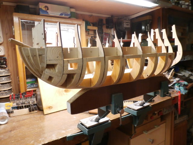

Продолжение.

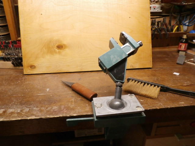

Для работы с корпусом модели в моей мастерской есть пара тисок " Два брата акробата" - они мои хорошие помощники. Куплены они у меня давно, но исправно служат, принося мне только положительные эмоции при работе с ними. Самая большая ценность в том что они "шаровые", и отпустив гашетку тормоза в низу их можно выставить под любым, удобным для работы углом относительно плоскости стола. Для того, что бы закрепить модель в тисках, я врезаю в килевую рамку модели две мебельные гайки (М6). Вернее даже четыре. По две гайки на каждом из двух проходном канале снизу и с верху на килевой рамке. Во время строительства они нужны для закрепления модели на коротком стапеле, а самого стапеля в "шаровых" тисках. В будущем за эти гайки модель будет крепиться к подставке. Работу с килевой рамкой я писал еще в начале февраля на своей веточке. viewtopic.php?f=14&t=4582&start=260
Короткий стапель который крепится болтами к модели, можно закрепить и с верху, и изнутри модели. Тогда корпус будет удерживаться тисками вверх днищем над столом, можно и снаружи,( гайки проходные) тогда модель тиски будут держать днищем вниз. Для работы с моделью это будет очень удобно. Тем паче тисы удерживают модель на высоте груди мастера.

Гарик писал(а): а скриншот из видеоролика полезных самоделок,
Спасибо Игорь! Главное, идея служит людям. А ведь действительно очень удобно! Еще раз Спасибо! Постараюсь изготовить для себя! Удачи Вам и Здоровья!

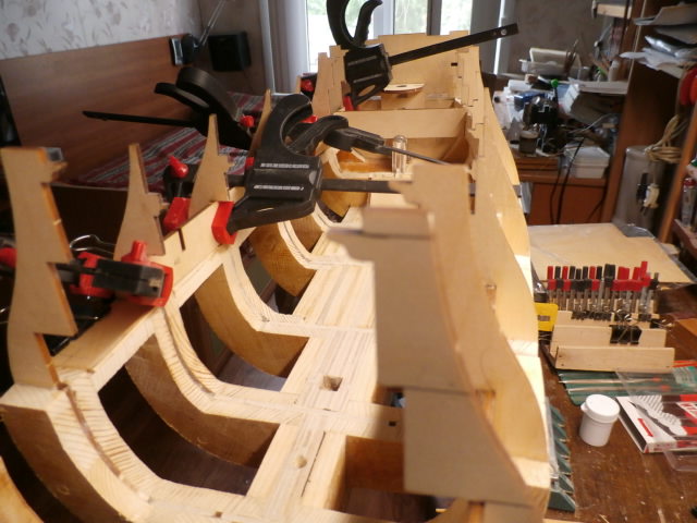

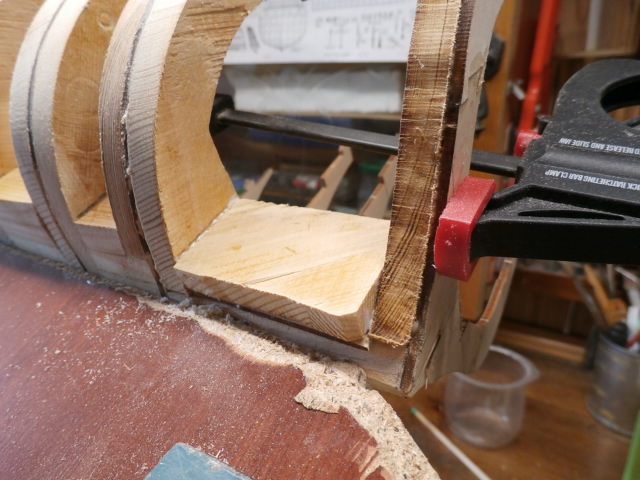

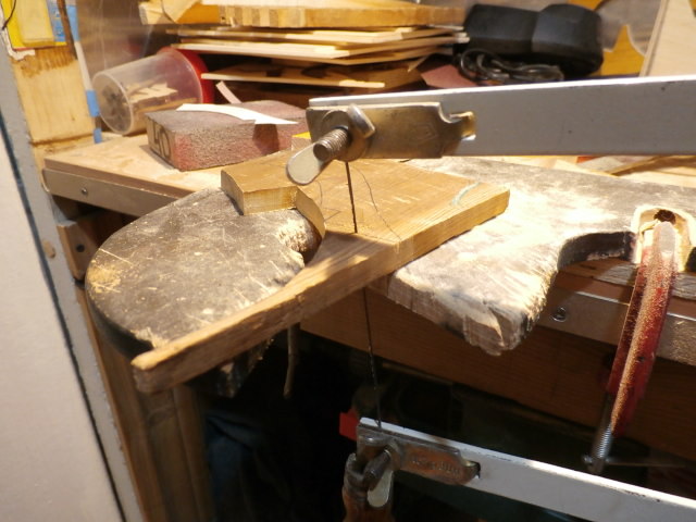

Здравствуйте уважаемые коллеги - судомоделисты! В чем заключается моя работа на современном этапе строительства? Для того, что бы дать массивность корпусу модели, дать мне уверенности, что конструкция корпуса при нагрузке не развалится как карточный домик я каждый шпангоут обклеиваю с двух сторон деревянными плашками. Для этого перевожу профиль шпангоута на картонный шаблон. Самый лучший для этой цели картон от коробок для шоколадных конфет. Затем выпиливаю из деревянной панели при помощи ручного лобзика накладку для шпангоута. Полностью менять технологию постройки модели я не собираюсь. Поэтому обклеиваю шпангоут только от киля и до нижнего стрингера, где у нас разместится гон-дек модели. При вырезке из картона шаблона нужно учитывать величину малковки этого шпангоута добавляя с одной из сторон дополнительную площадь на плашке.
- Вложения
- P7011990.JPG (83.21 КБ) 8494 просмотра
- P7011989.JPG (80.05 КБ) 8494 просмотра
- P7011988.JPG (79.55 КБ) 8494 просмотра

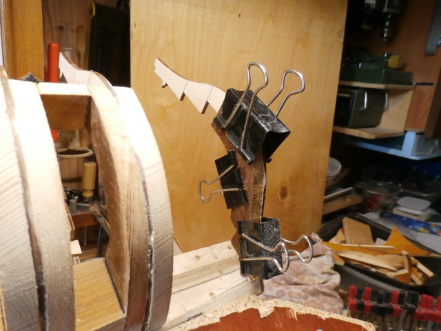

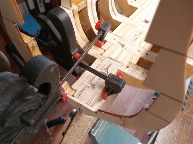

Для усиления конструкции в пространство между шпангоутами вклеиваю к килевой рамке модели с обоих сторон дер.плашки. Здесь нельзя увлечься с вклеиванием "внатяг". Иначе конструкцию силового корпуса может "повести". Работа по крисстализации клея проходит медленно. Я на ночь оставляю модель в затянутом состоянии на малом стапеле.

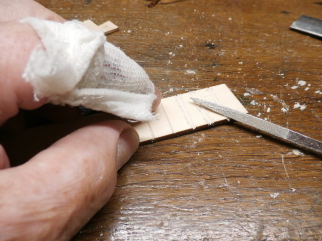

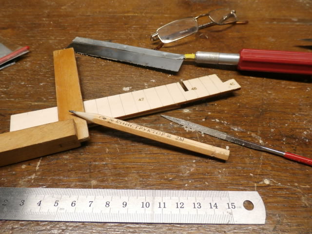

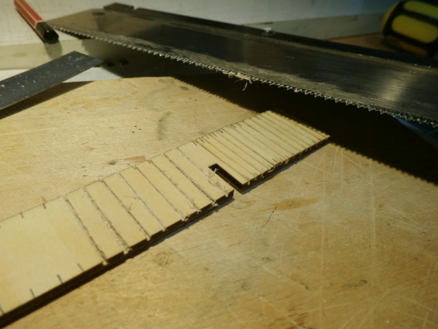

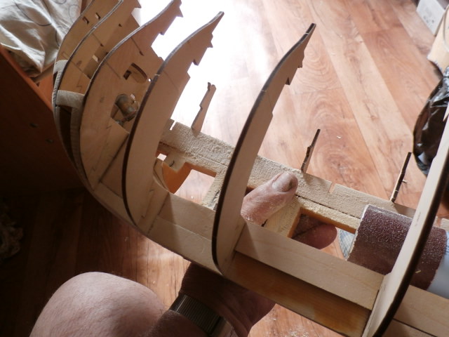

Для того, чтобы стрингер ровно, без капризов лег на своё место, я сделал не глубокие надпилы поперек стрингера. На глубину одного слоя трехслойной фанеры. Расширил пропилы кромкой трехгранного или квадратного надфиля. Смочил теплой водой обратную сторону ( наружную ) кисточкой. Этого вполне хватило для того, чтобы стрингер без сопротивления лег на своё место. Пропилы делал разные: Чем круче изгибать тем расстояние между пропилами короче. В носу модели расстояние между пропилами делал 3мм, затем 5мм, в середине пропилов не делал, а к корме в сторону кормового окончания пропилы делал в ширину 10мм
