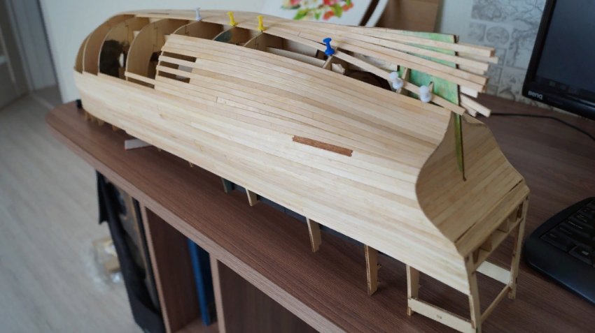

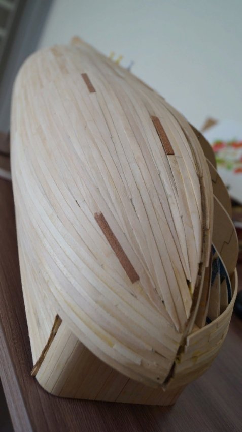

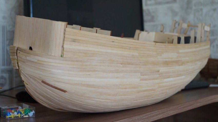

Таак, приклеил реечки, вот какой изгиб получается к корме. Вроде и достаточно плавненький и приятненький.
Но правельненький ли ?!
С уважением, Роман

Re: "Повелитель Морей" от Romantic
Сообщение deman » 05 июн 2017, 14:28
Romantic писал(а):Но правельненький ли ?!
На это ответят только сами строители этого корабля. Только надо их дух вызвать ;)
Сообщение Romantic » 05 июн 2017, 15:24
Так я с ними (с духами) намедни общался. Они говорят, что на то, как они задумывали обводы в конце 17-го века, китайкам глубоко фиолетово. И посоветовали (духи мне) спросить на форуме, у кого из смертных что получается.
Сообщение Frederic9 » 05 июн 2017, 16:07
Romantic писал(а):
Аналогичная погибь. В целом думаю получится неплохо.

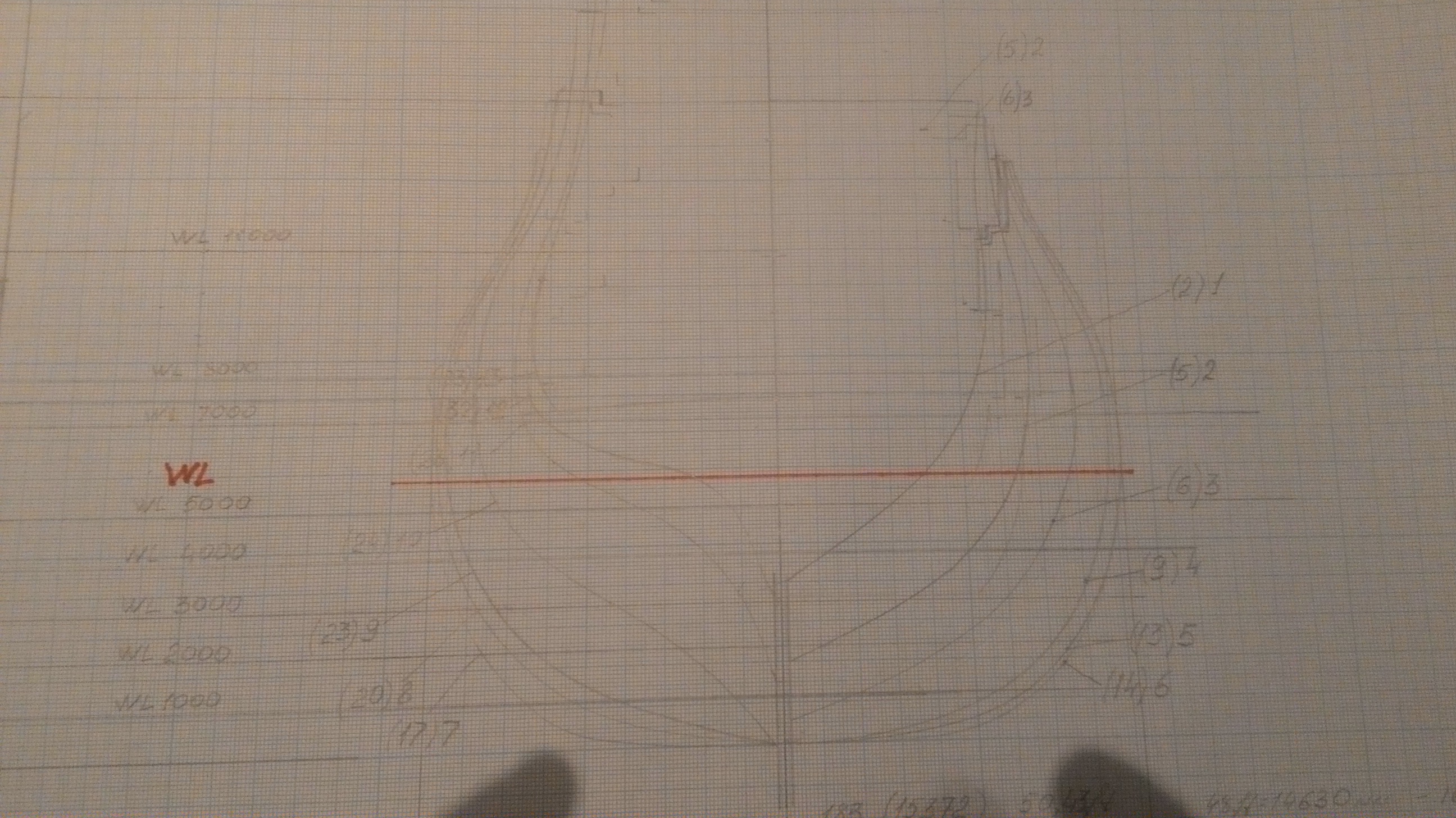

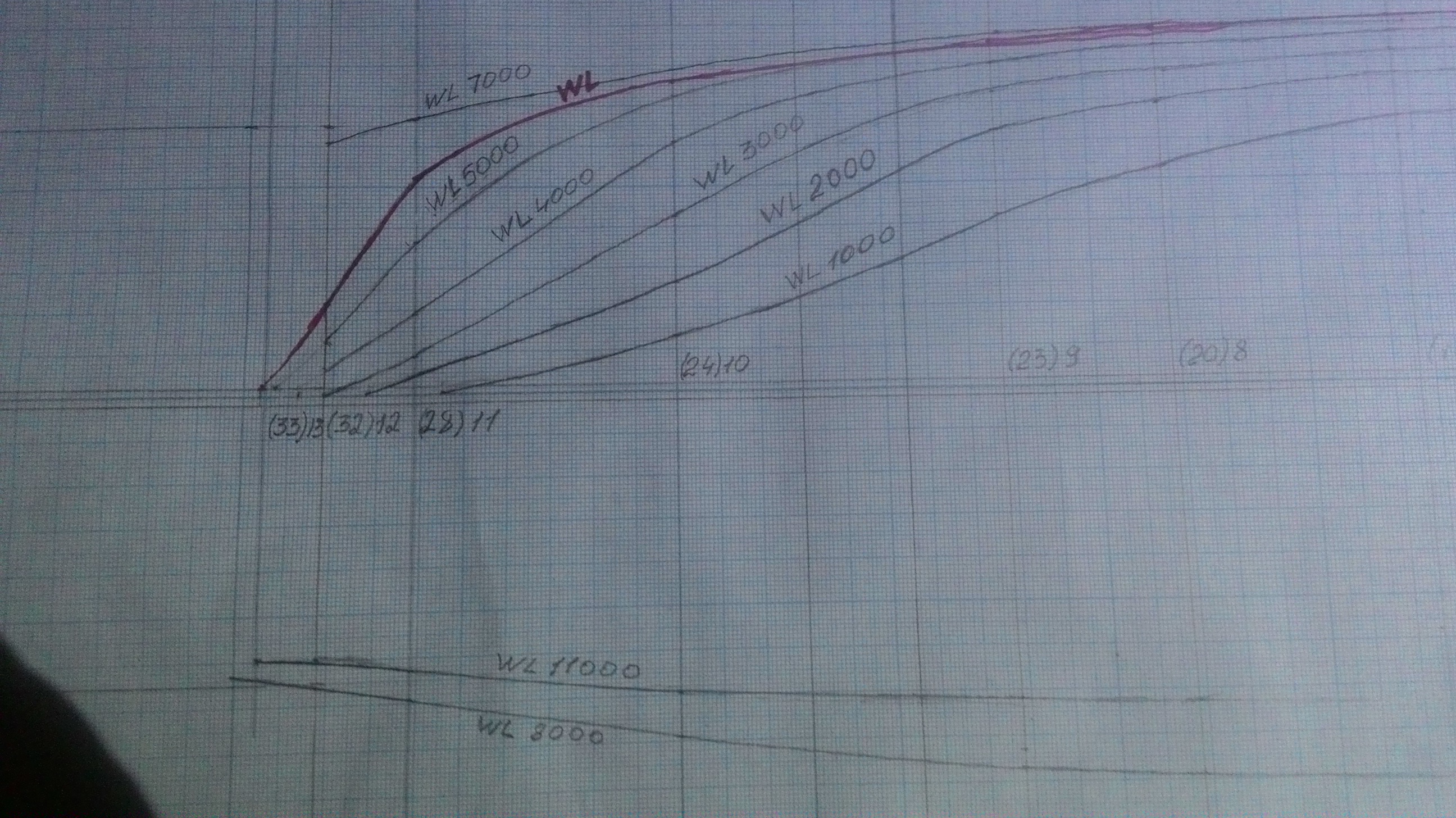

Сообщение Hook » 05 июн 2017, 22:08
Romantic писал(а):
У смертных пока ещё не получается ничего)
Визуально по фото трудно сказать.
Я на работе увидел эту картину, возникла первоначальная мысль, что в этом месте будут галереи и конструктивно так задумано производителем, но воздержался. Пришёл домой и на теоретическом вывел пару рыбин выше ВЛ, никаких особых отклонений нет.
ВЛ - красным. WL7000-8000 - это уже выше самой широкой части шпангоутов. Взял ещё WL11000 - тоже нормально.
Romantic
Сообщения: 314
Благодарил (а): 86 раз
Поблагодарили: 150 раз
Сообщение Romantic » 05 июн 2017, 22:40
Hook писал(а):У смертных пока ещё не получается ничего)
Мой изгиб схож с ВЛ 1000-2000.

Hook
Сообщения: 203
Благодарил (а): 28 раз
Поблагодарили: 68 раз
Сообщение Hook » 05 июн 2017, 22:49
Вложение Рыбины.jpg больше недоступно
Это нижняя часть. Я выкладывал проекцию корпус. Сейчас сфоткаю ещё.
Сообщение Romantic » 06 июн 2017, 21:05
Hook писал(а):
Это я понял. Но в том месте, где у меня волна ваш ВЛ 7000-8000 не идёт волной. А мой именно волной как на фото.
С уважением, Роман
Hook
Сообщения: 203
Сообщение Hook » 06 июн 2017, 22:24
Romantic писал(а):Это я понял. Но в том месте, где у меня волна ваш ВЛ 7000-8000 не идёт волной. А мой именно волной как на фото.
Шпангоут №24 (деталь по журналу) точно стоит на месте? Там приличное расстояние от 23, тогда как 28/32/33 очень близко друг от друга.
Сегодня смотрел в 22 номере журнала итог, ничего особенного в этом плане не заметил

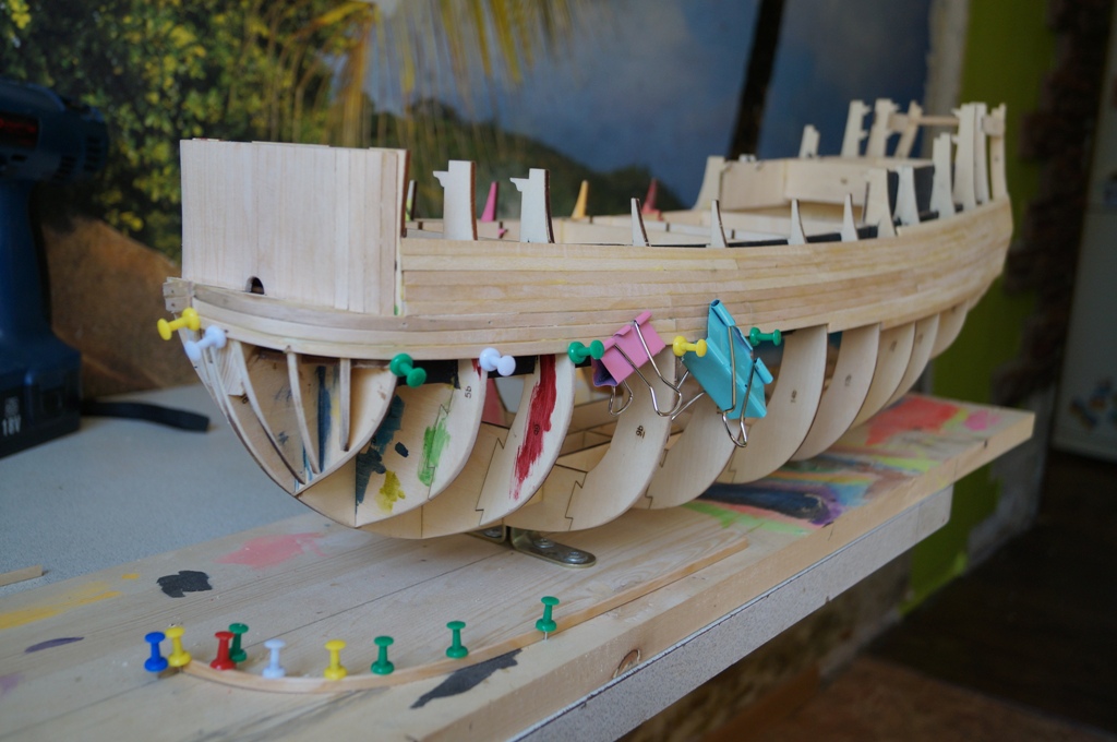

Сообщение Sniper » 06 июн 2017, 22:51
Romantic писал(а):А мой именно волной как на фото.
И у меня и у всех, кто делает по журналу, точно так же волной. А есть варианты?
Romantic
Сообщения: 314
Сообщение Romantic » 06 июн 2017, 23:05
Вот это я и хотел услышать. Так как последние три шпангоута какбэ намекают именно на такой изгиб. Короче порядок)) Только теперь следующие планки через пол месяца придут в лучшем случае....

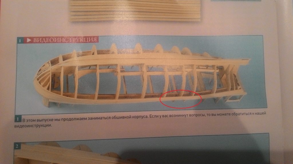

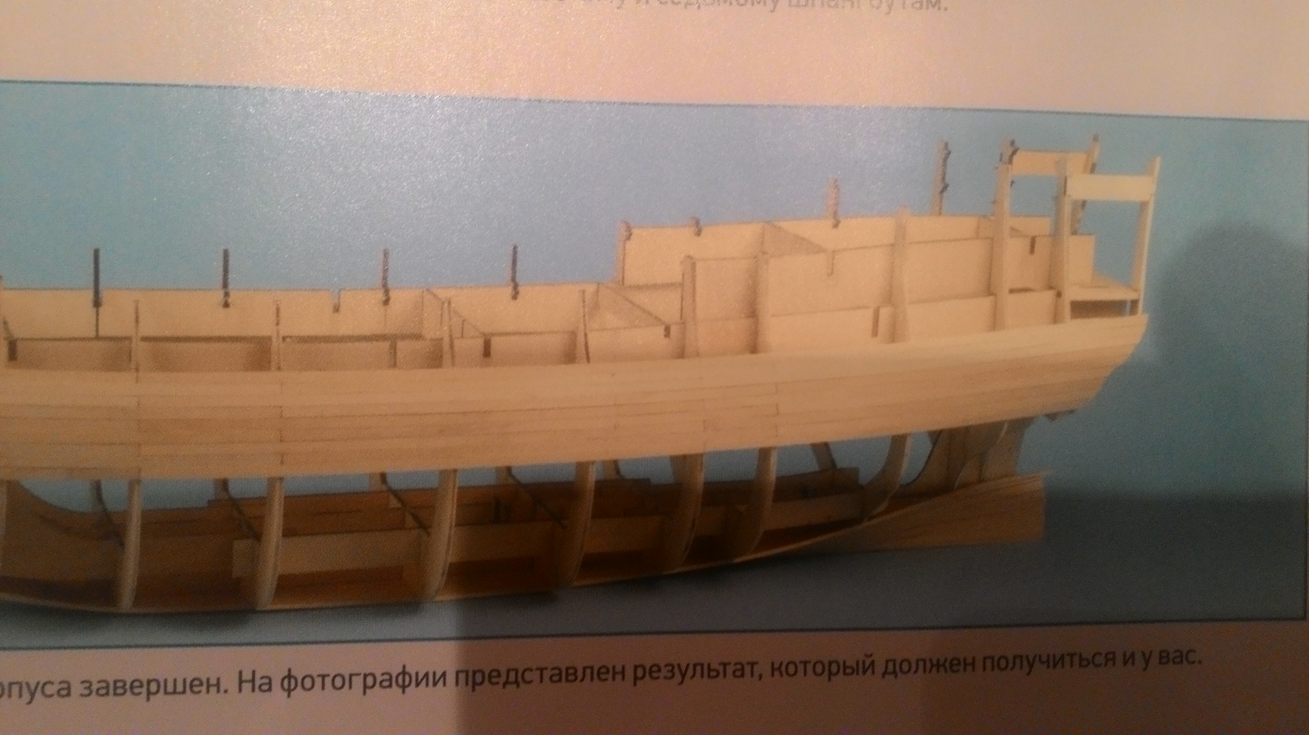

Может я вижу не так!?
Но вот из журнала. Где на фото корпусов видно такой явный изгиб. Он есть, но не такой как на фото Romantik. Там разница между шириной шпангоутов на этом участке 7-8 мм.
Судя по журнальному мои чертежи правильны.

Сообщение Romantic » 06 июн 2017, 23:32
Hook писал(а):Может я вижу не так!?
Это фото вообще печаль, если только это не искривление журнального листа. Ацкий пример того, как делать точно не стоит. Кстати на фото провал именно на том шпангоуте, о котором я и писал.

Hook
Сообщения: 203
Сообщение Hook » 06 июн 2017, 23:51
Romantic писал(а): Это фото вообще печаль, если только это не искривление журнального листа. Ацкий пример того, как делать точно не стоит. Кстати на фото провал именно на том шпангоуте, о котором я и писал.
Тоже обратил внимание на это место, но никак не думал, что у Вас так явно.
Я бы освободил рейку от этого шпангоута и посмотрел результат. Лучше нарастить шпангоут, чем шпатлевать провал.
Romantic
Сообщения: 314
Сообщение Romantic » 07 июн 2017, 00:57
На моём Чёрном Властелине нет провала на том шпангоуте, я его учёл.
