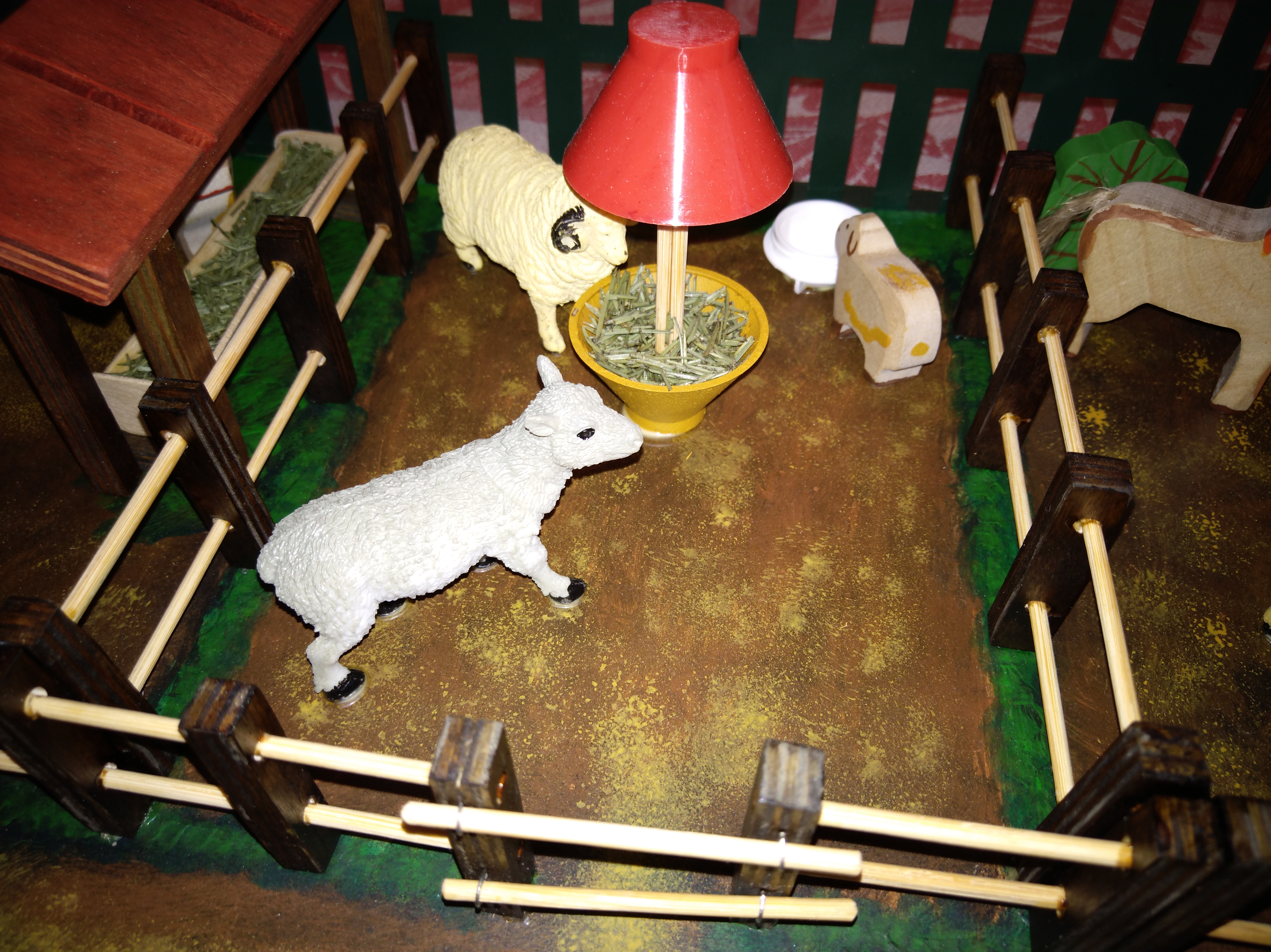

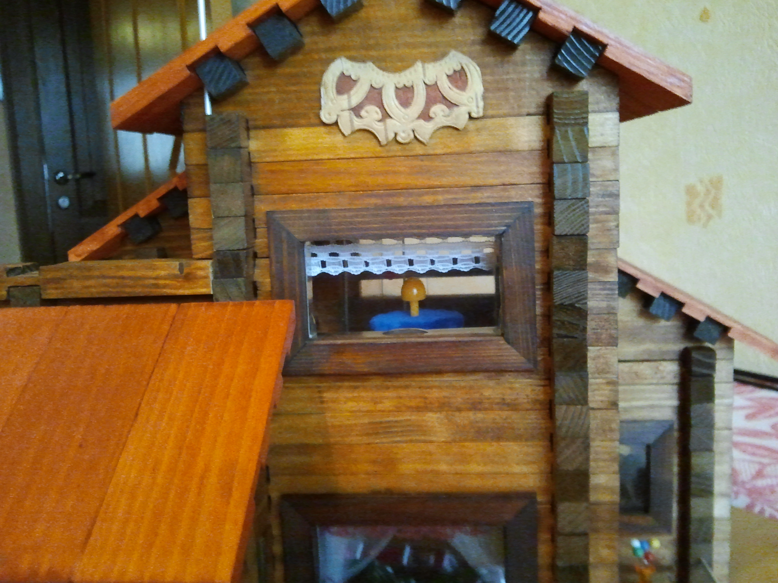

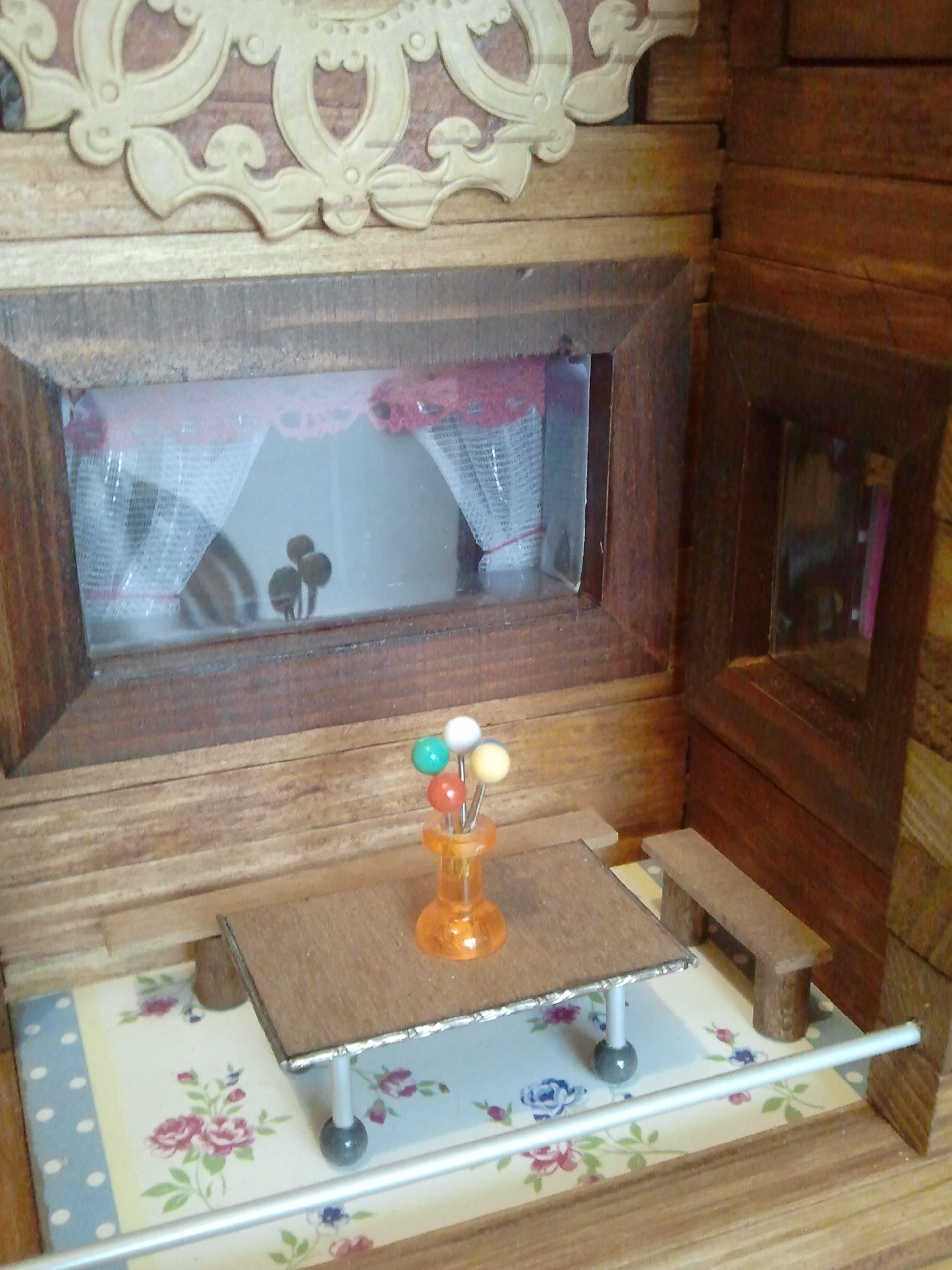

Продолжение про домик.
- Вложения
- 45.JPG (2.6 МБ) 16998 просмотров
- 46.JPG (2.4 МБ) 16998 просмотров
- 48.jpg (1.49 МБ) 16998 просмотров

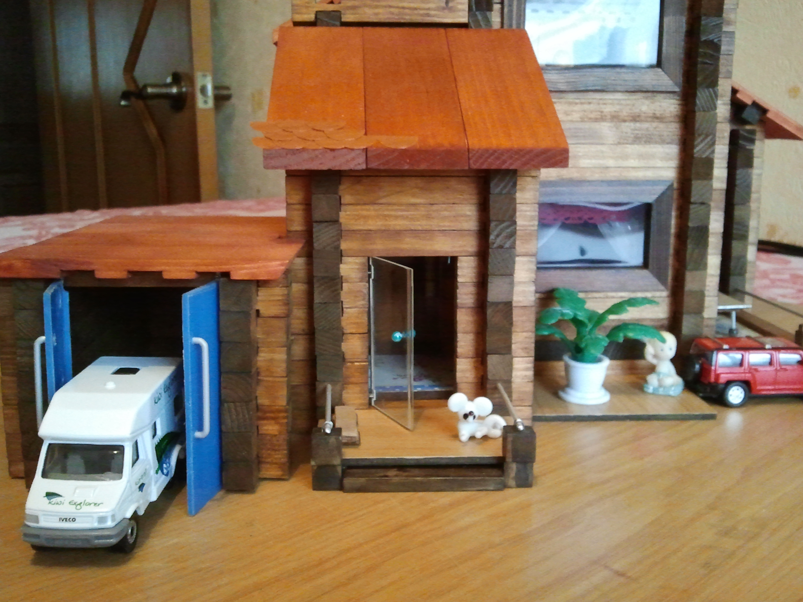

Re: Обзор сборки модели от DedSergei54

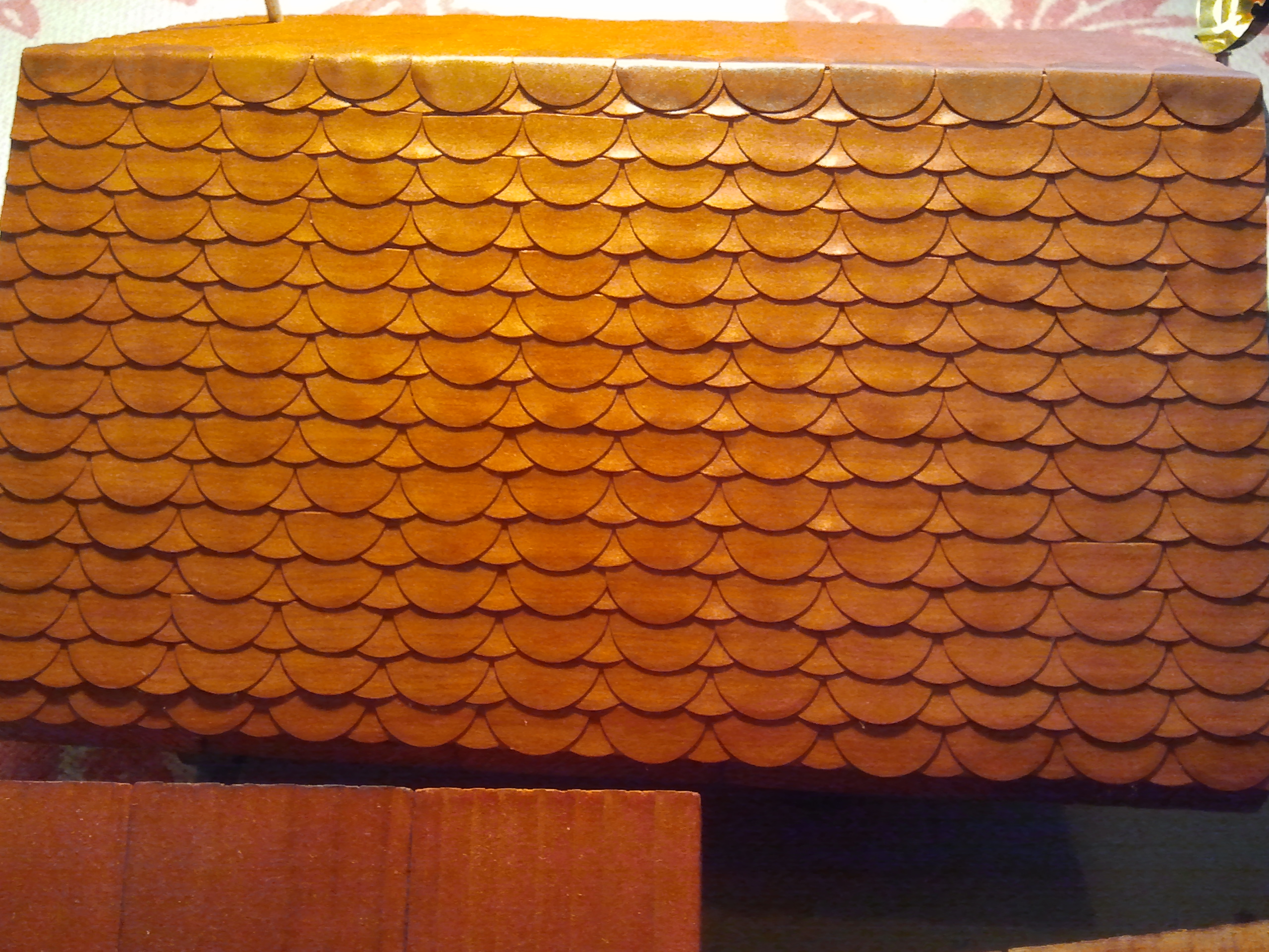

- Вложения
- 2014-11-30 11.15.39.jpg (1.38 МБ) 16999 просмотров
- 2014-11-30 11.16.45.jpg (1.23 МБ) 16999 просмотров
- 2014-11-30 11.20.13.jpg (1.36 МБ) 16999 просмотров

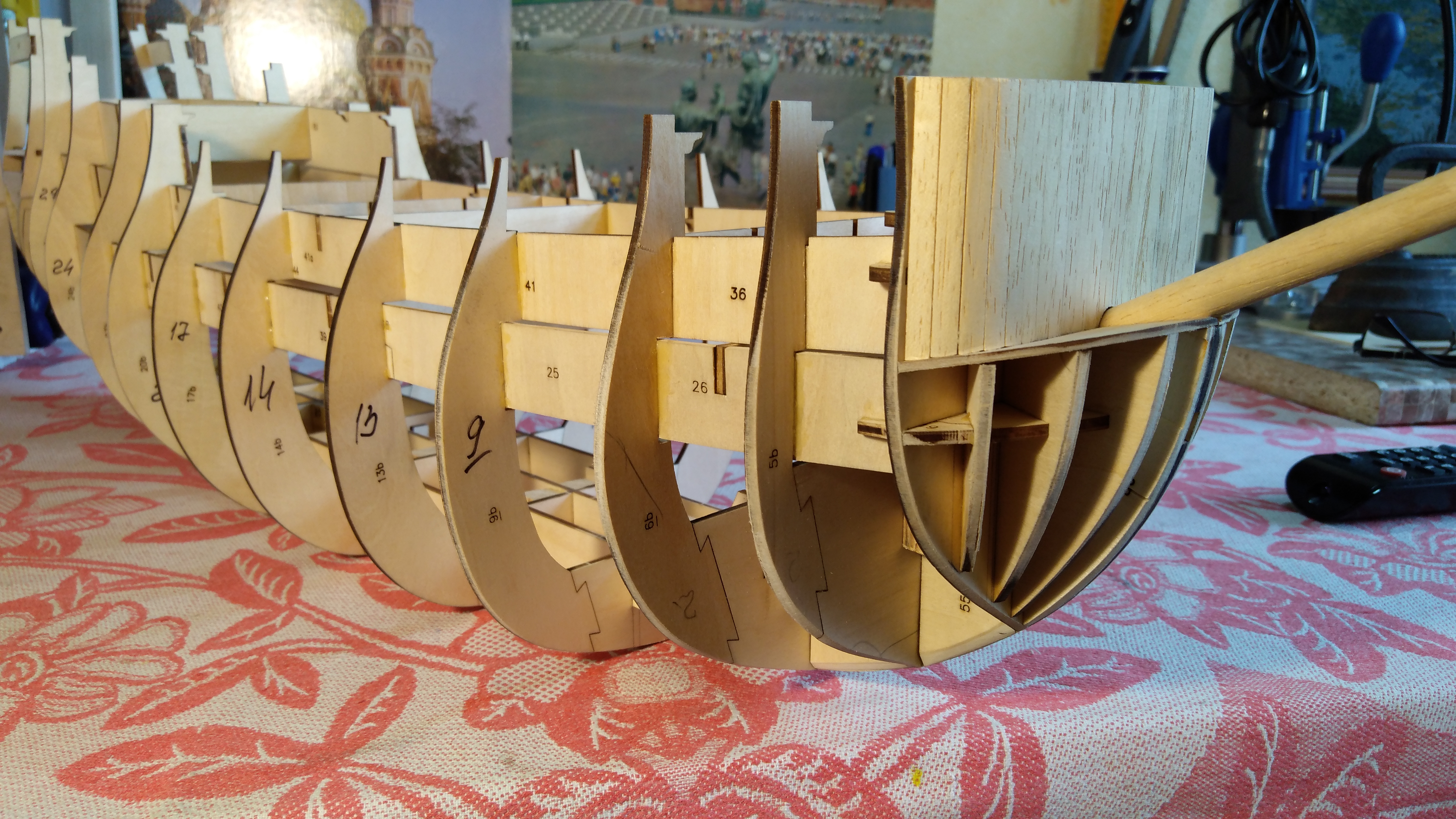

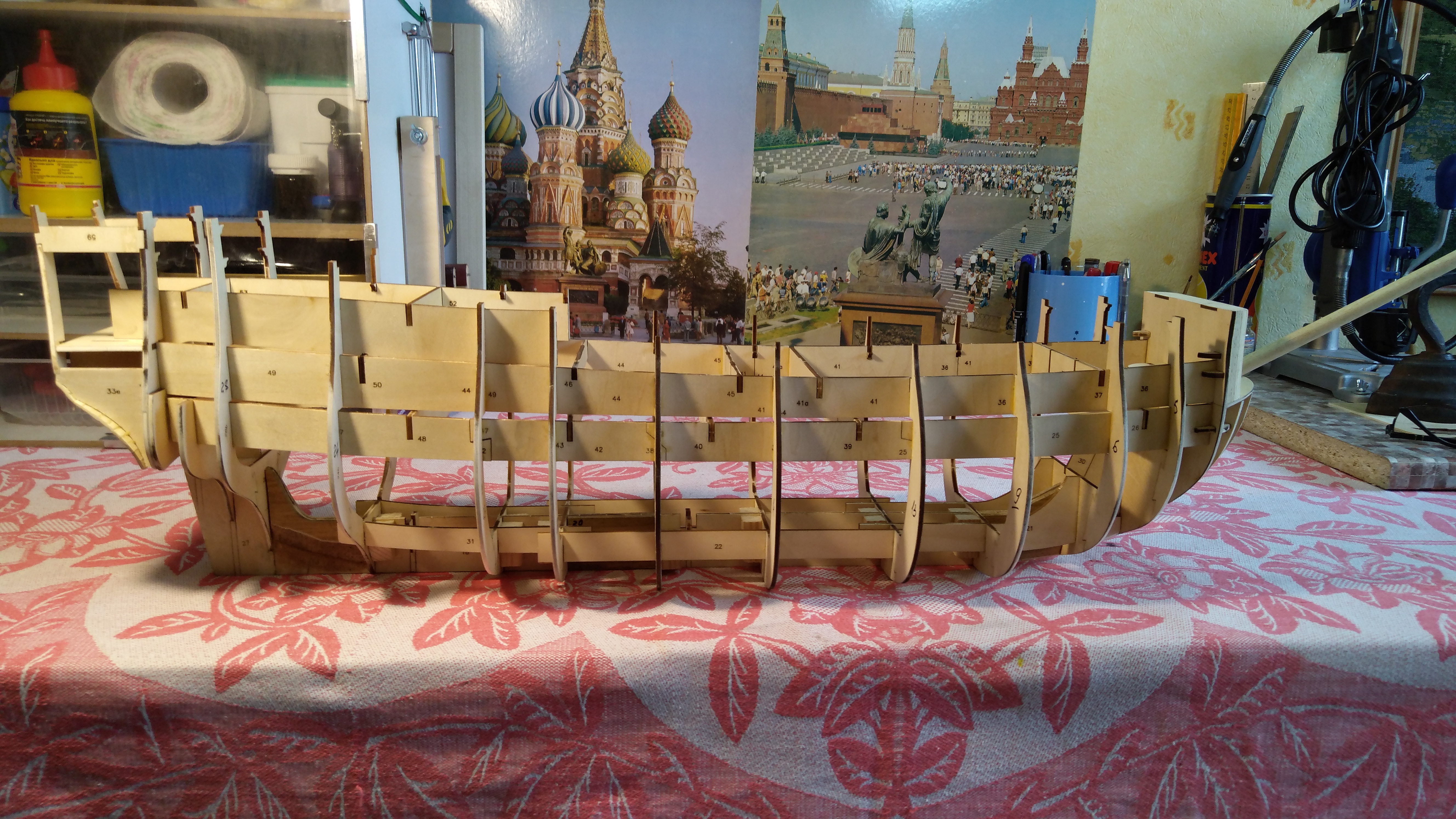

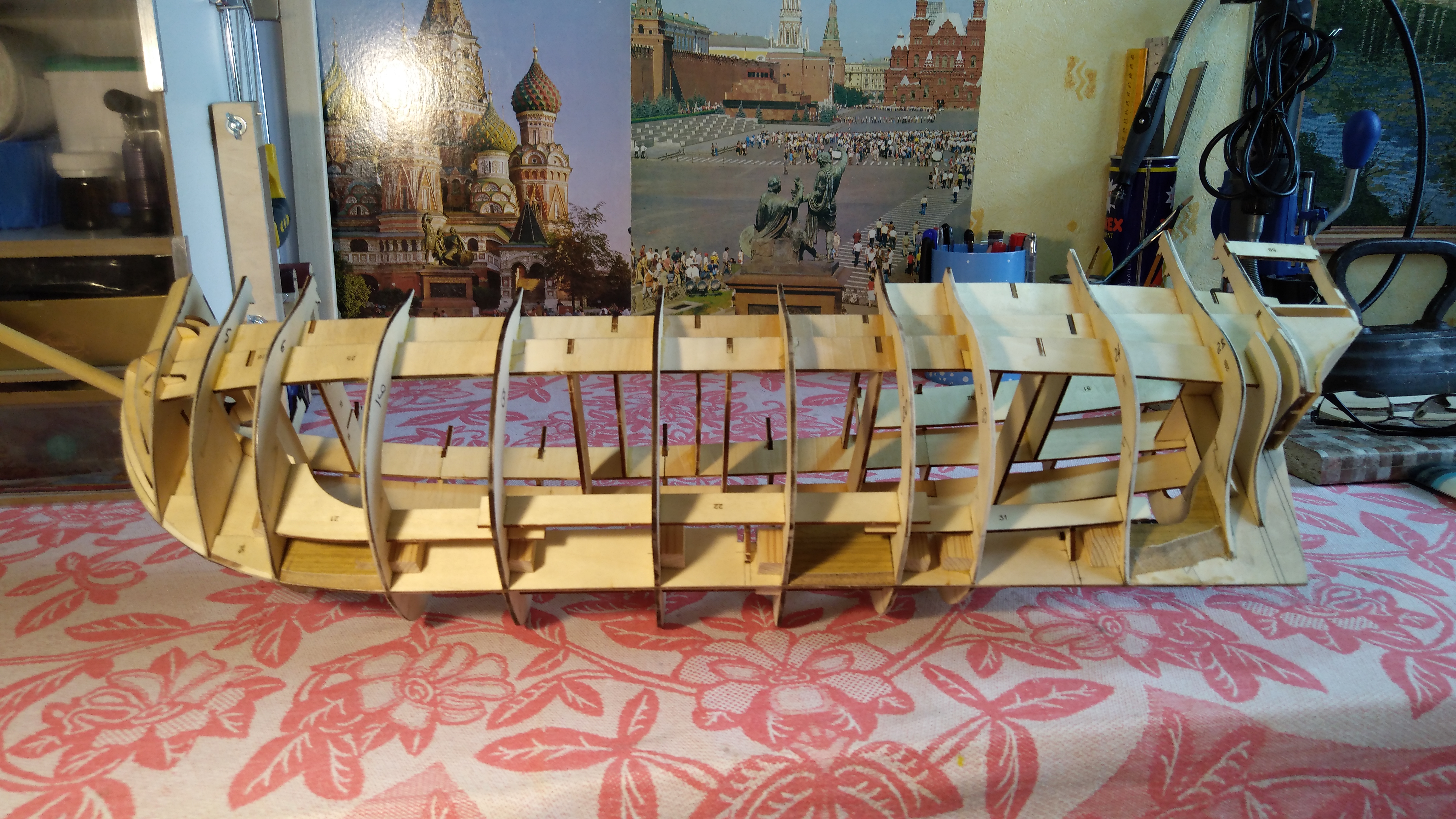

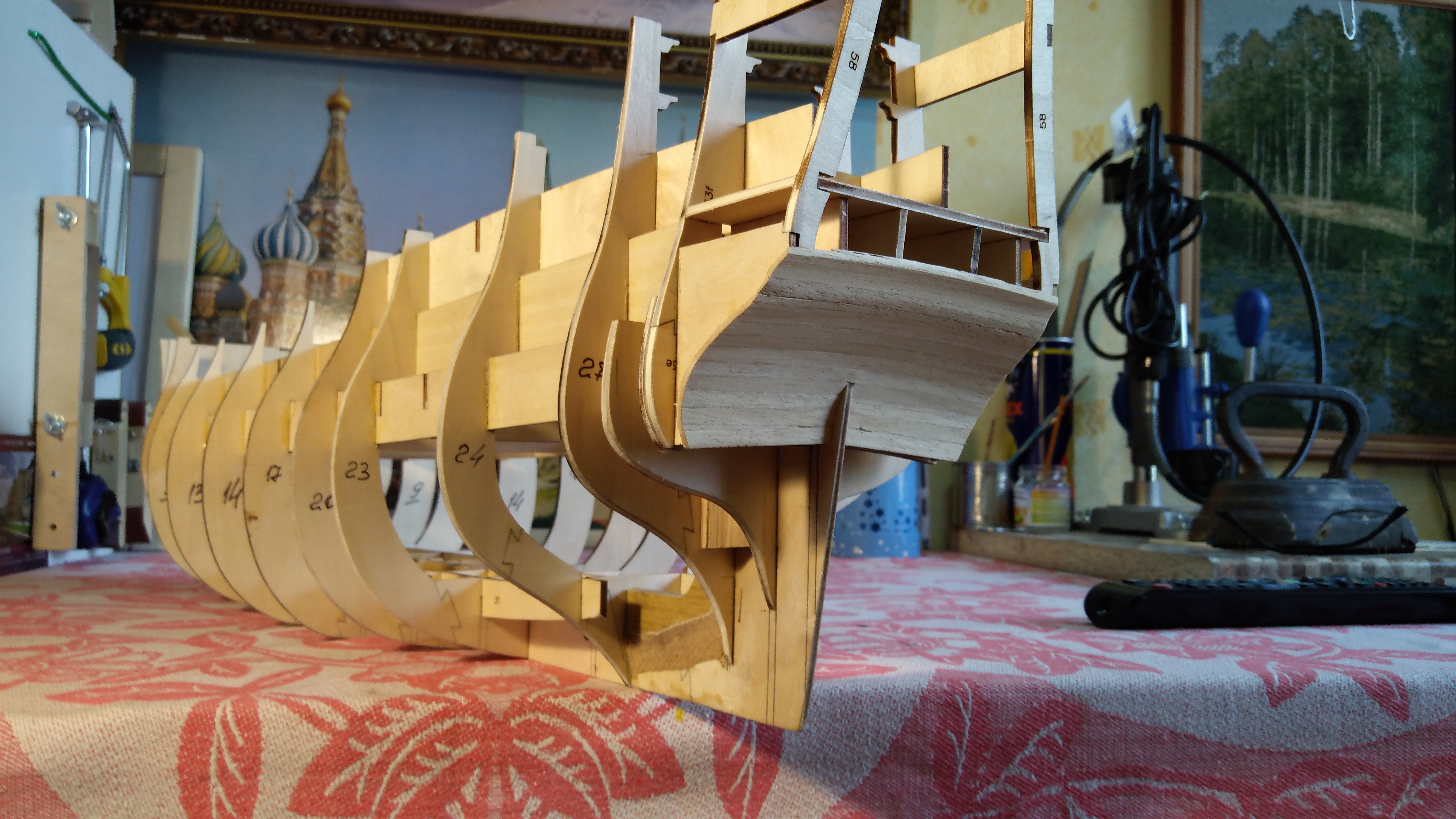

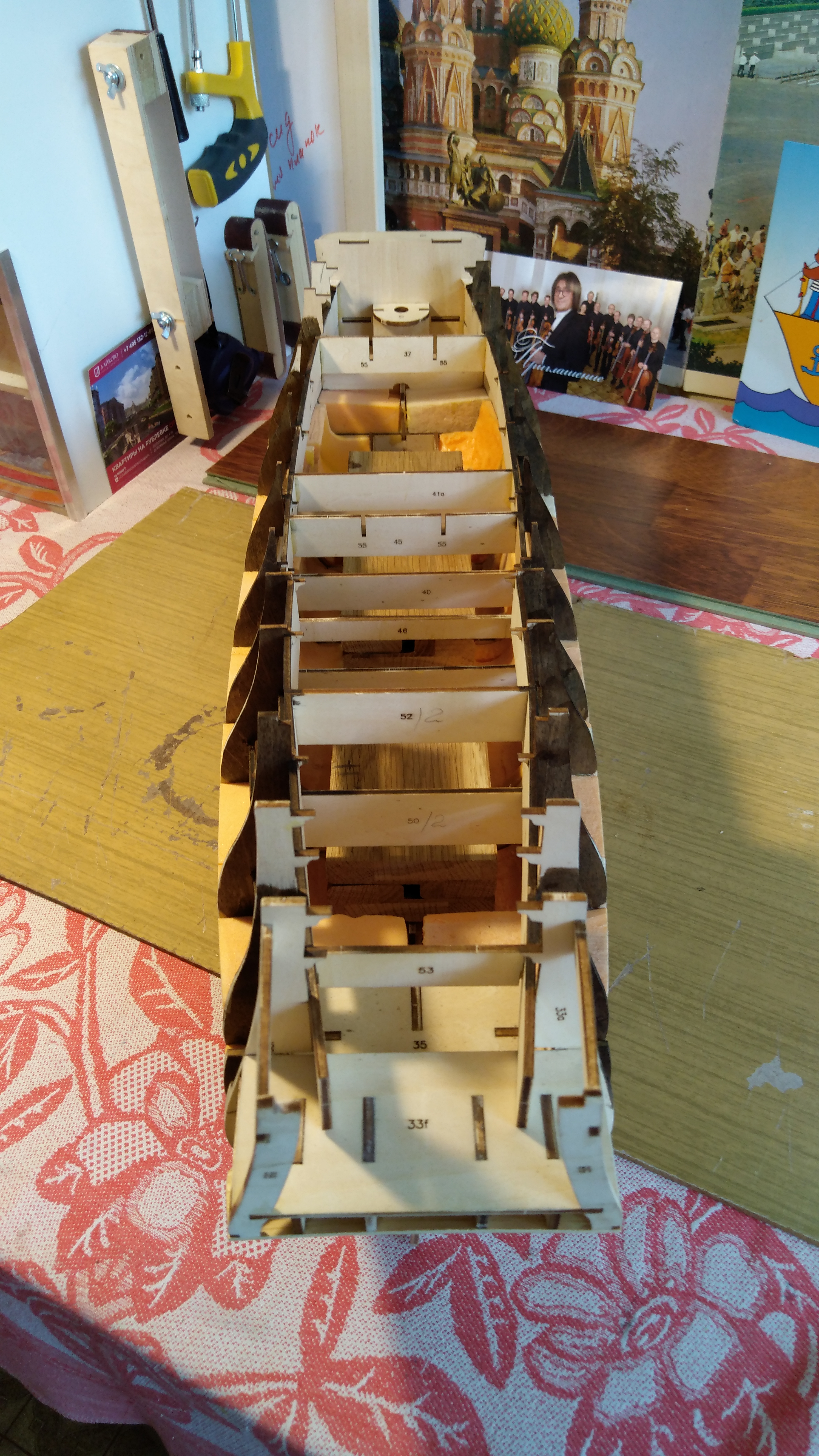

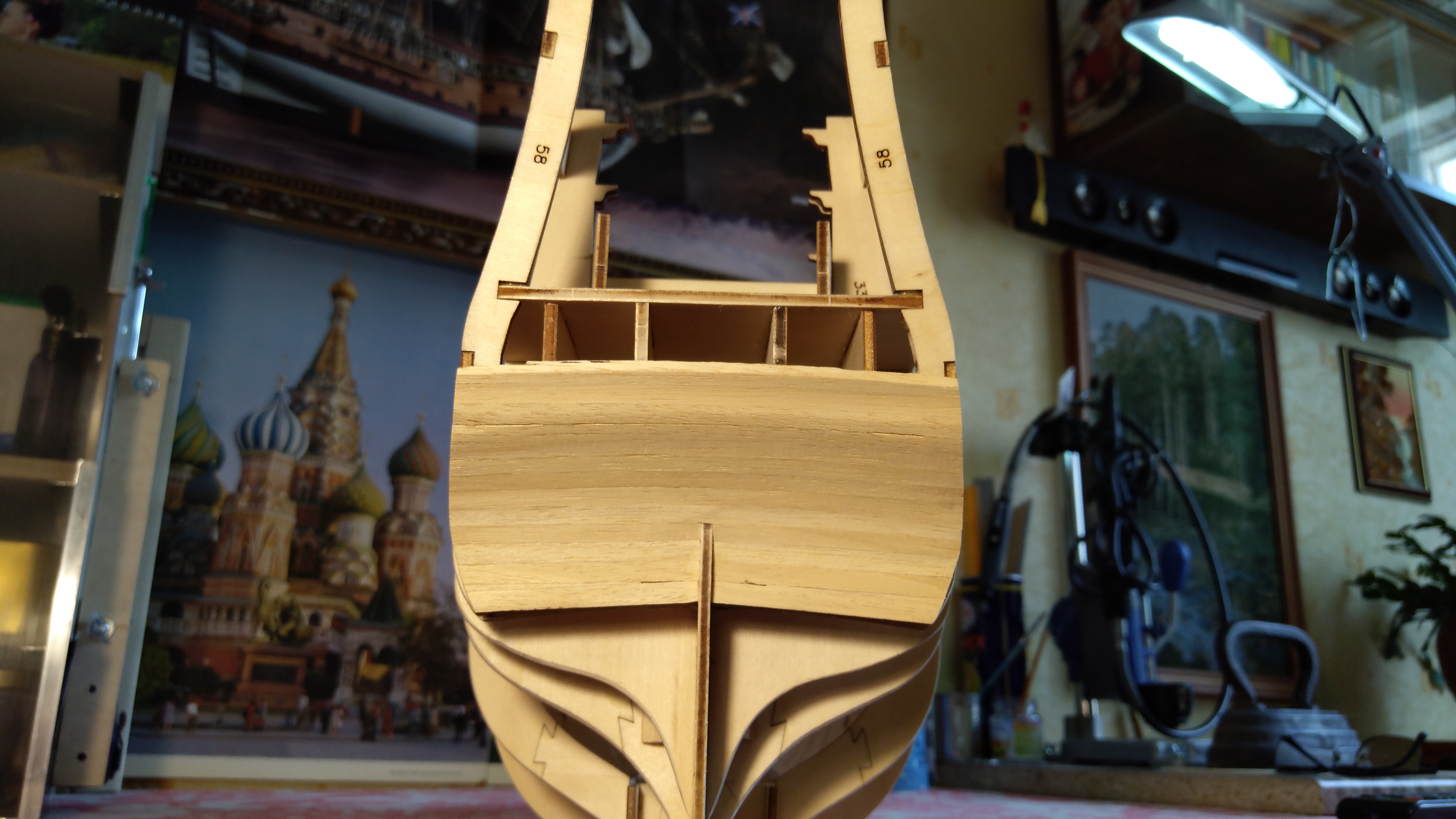

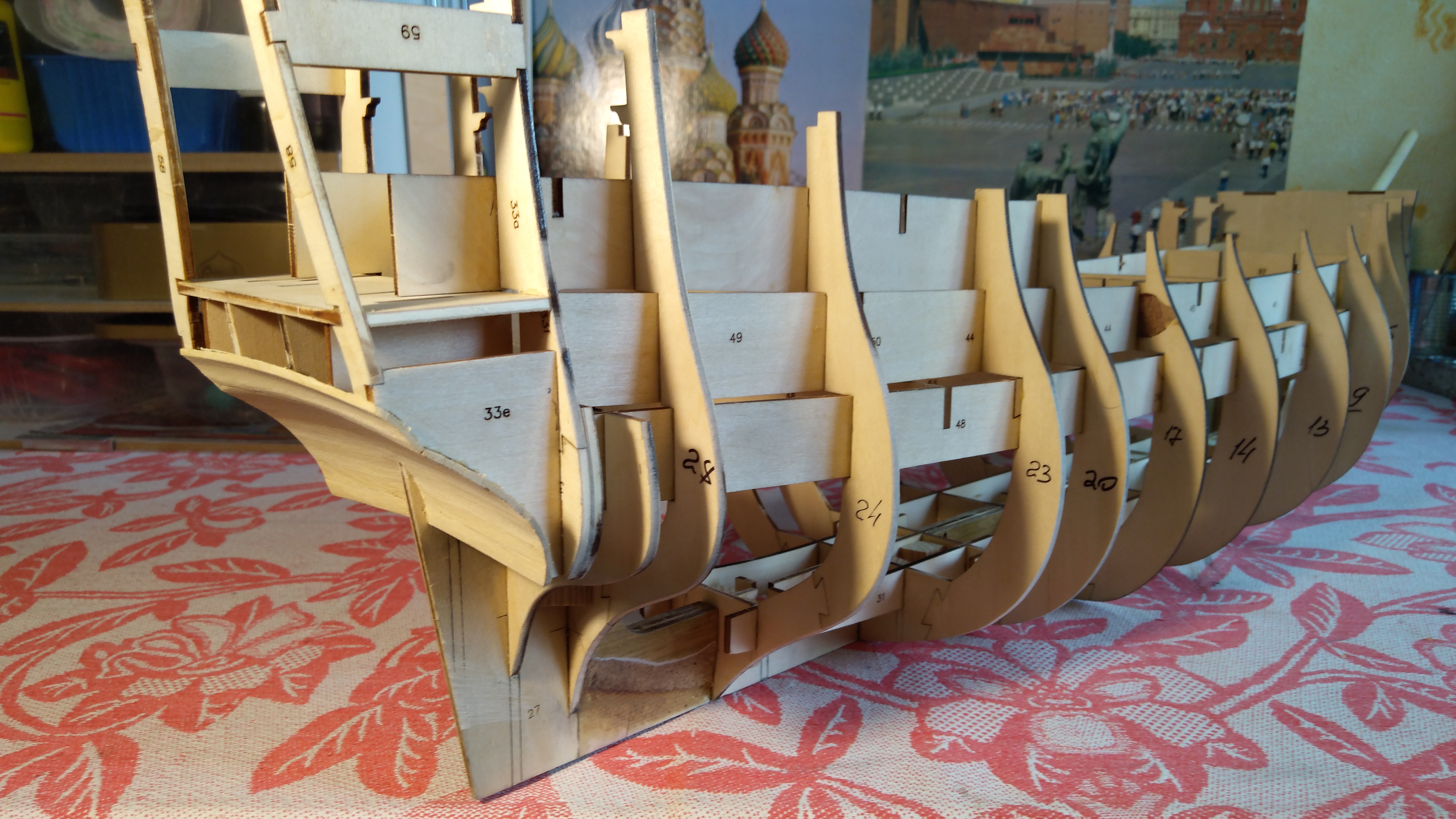

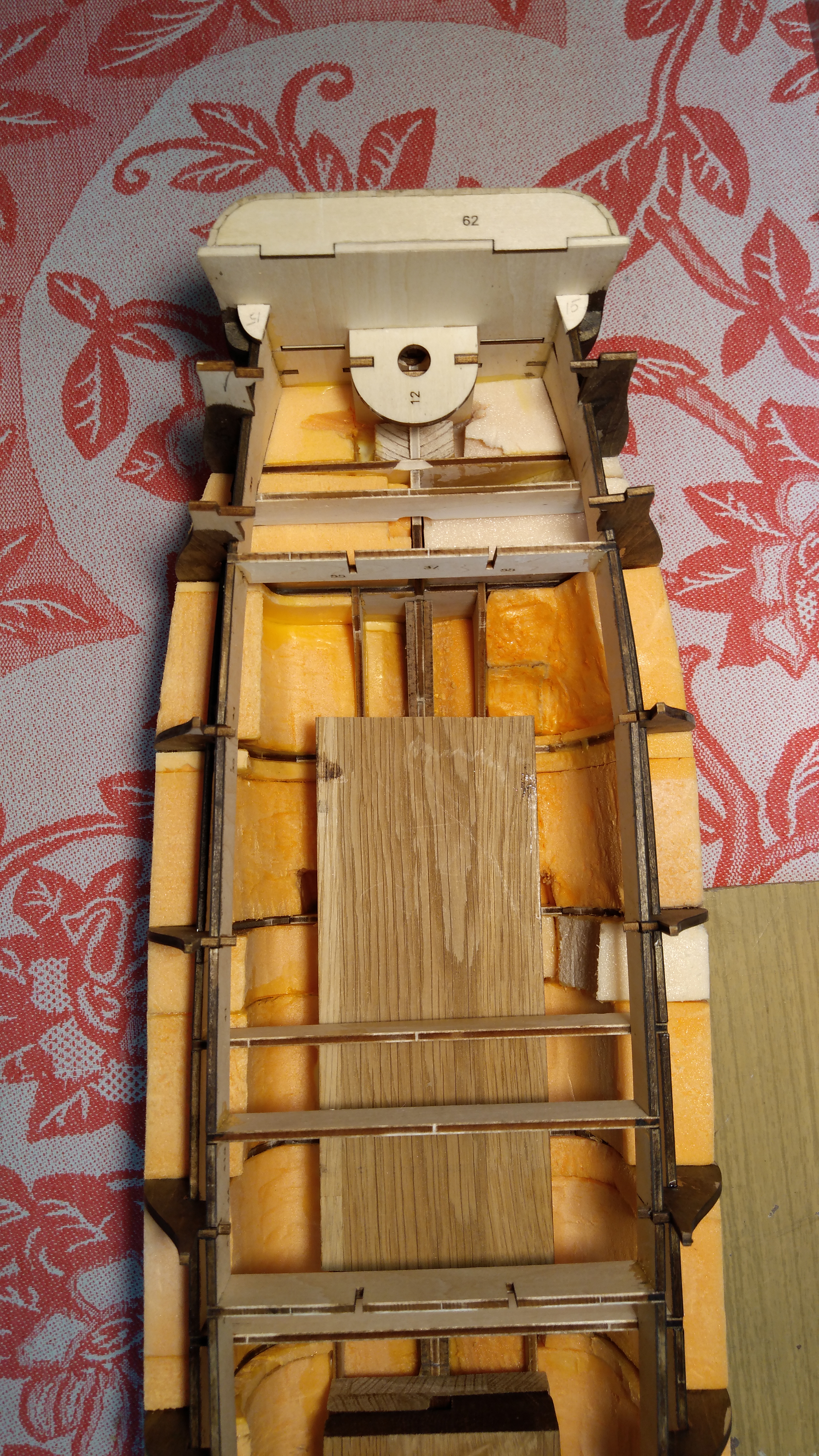

Доброго всем здравия уважаемые форумчане! (Так и хочется сказать: уважаемые москвичи и гости столицы).

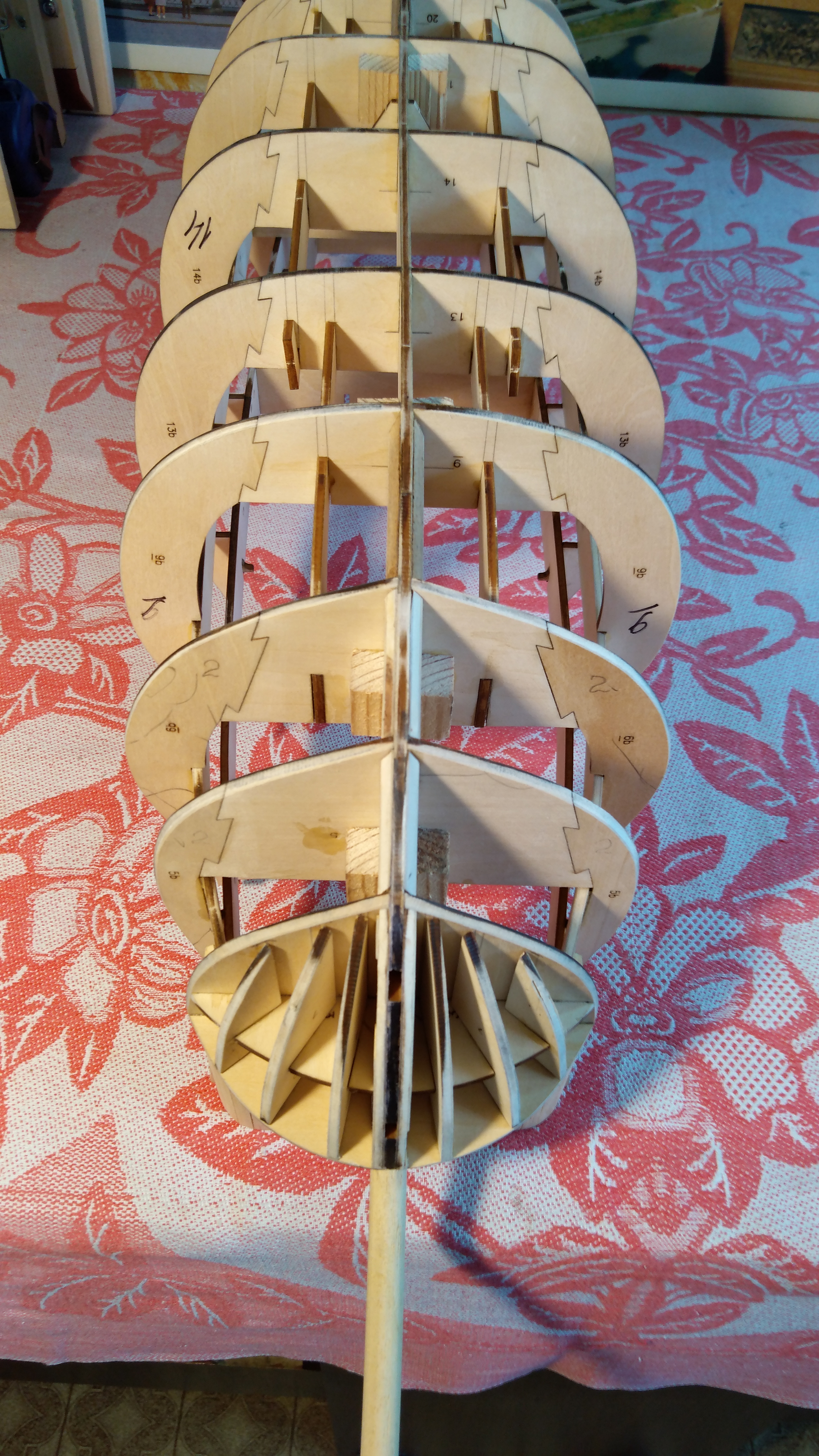

Наверное, пора отойти от «кино» и заняться непосредственно строительством «ПМ».
Я уже говорил, что в судомоделирование меня «привела» жена. Поэтому не имея ни малейшего представления, тем более опыта строительства парусников, начиная ещё с «ЧЖ», я никогда не стремился сразу же при получении нового журнала приступать к работе. Набирал несколько, читал, изучал, как журнал, так и форумы им посвящённые, смотрел многочисленные видео в интернете. Перелопачивал кучу фотографий и когда в голове более, менее складывалась представление что и как делать, приступал к работе. Этим же принципом я руководствуюсь и сейчас. К чему всё это я? Просто многие уже и якоря, и пушку, и шлюпку сделали. И даже заканчивают обшивку корпуса, а я тут со своими фото, того что они уже прошли (сделали). Знаете, я как бы не торопыга. Спешить не люблю и не умею. Делаю, как многим покажется медленно. Правда на это есть и уважительные причины. При отсутствии многих станочков и инструментов, приходится довольствоваться малым, а это скорость постройки не увеличивает. Однажды, где-то на форумах, прочитал как один судомоделист похвастался, что за две недели, причём после работы, собрал парусник! Нда!!!
Мой стапель Вы видели. Не нём я и собрал силовой каркас. В своей работе применил некоторые советы Сергея Николаевича. И вообще, начинающие, читайте (изучайте) внимательно ветку Кервы, то бишь Сергея Николаевича. Там практически на любой, поставленный вопрос есть развёрнутые (разжёванные) ответы!
- Вложения
- 8.jpg (7.13 МБ) 16946 просмотров
- 9.jpg (6.03 МБ) 16946 просмотров
- 10.jpg (6.47 МБ) 16946 просмотров
Я высказываю свои размышления, а не навязываю истину в последней инстанции.
Неизбежное – прими достойно!
- DedSergei54
- Сообщения: 85
- Зарегистрирован: 22 июн 2017, 17:38
- Благодарил (а): 33 раза
- Поблагодарили: 36 раз

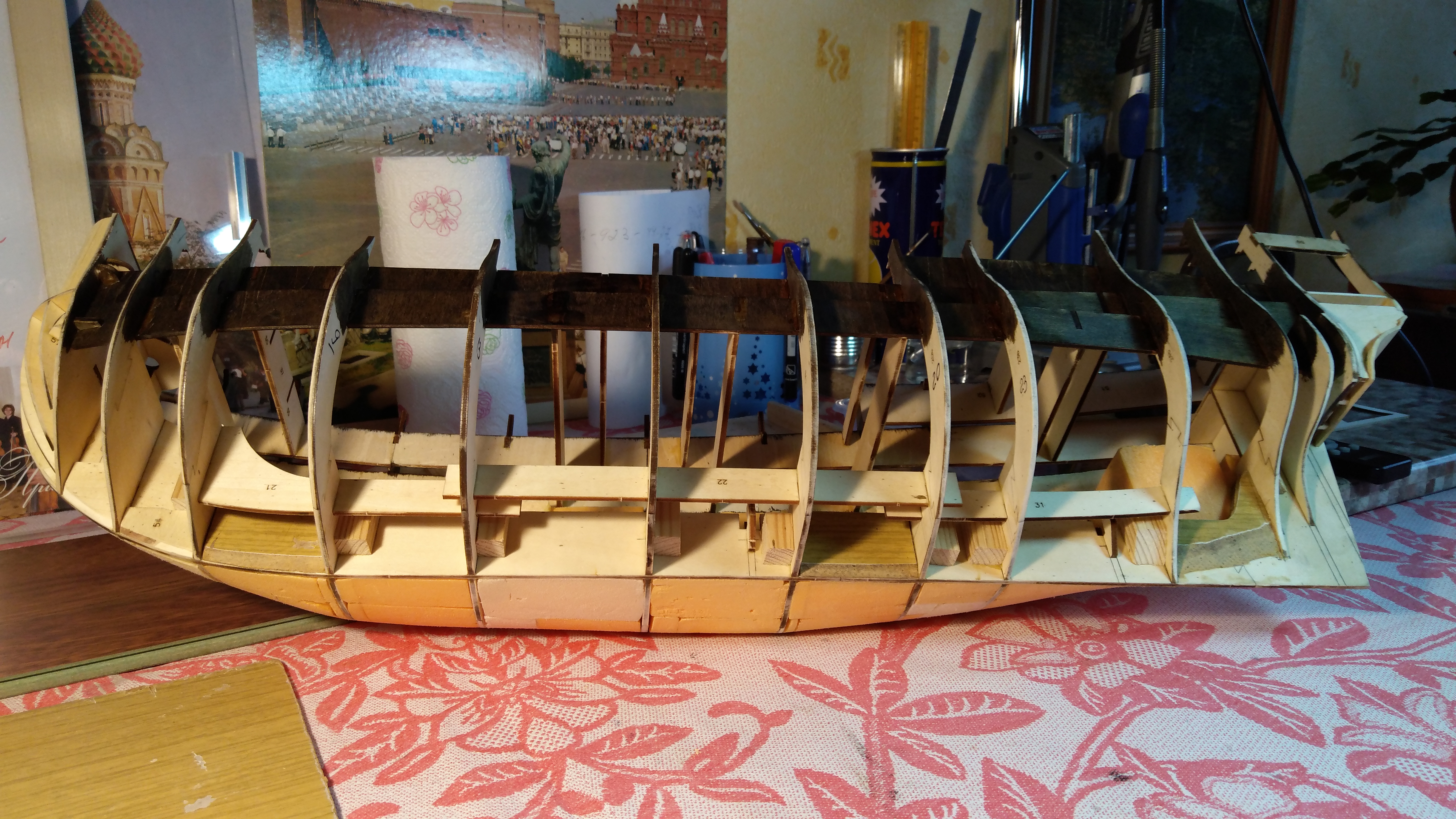

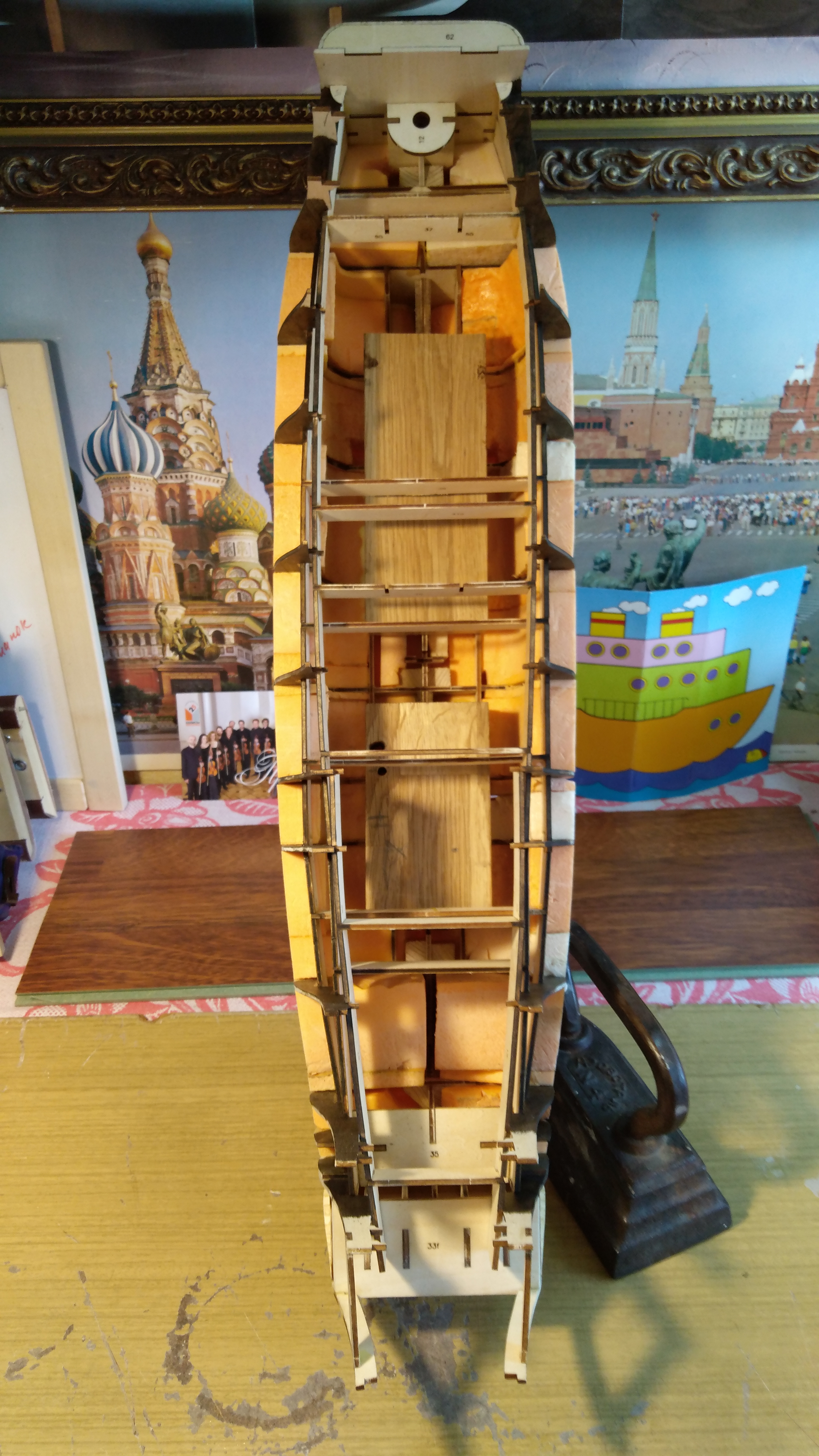

Продолжение
- Вложения
- 11.jpg (6.93 МБ) 16908 просмотров
- 12.jpg (6.52 МБ) 16908 просмотров
- 13.jpg (6.03 МБ) 16908 просмотров
- DedSergei54
- Сообщения: 85

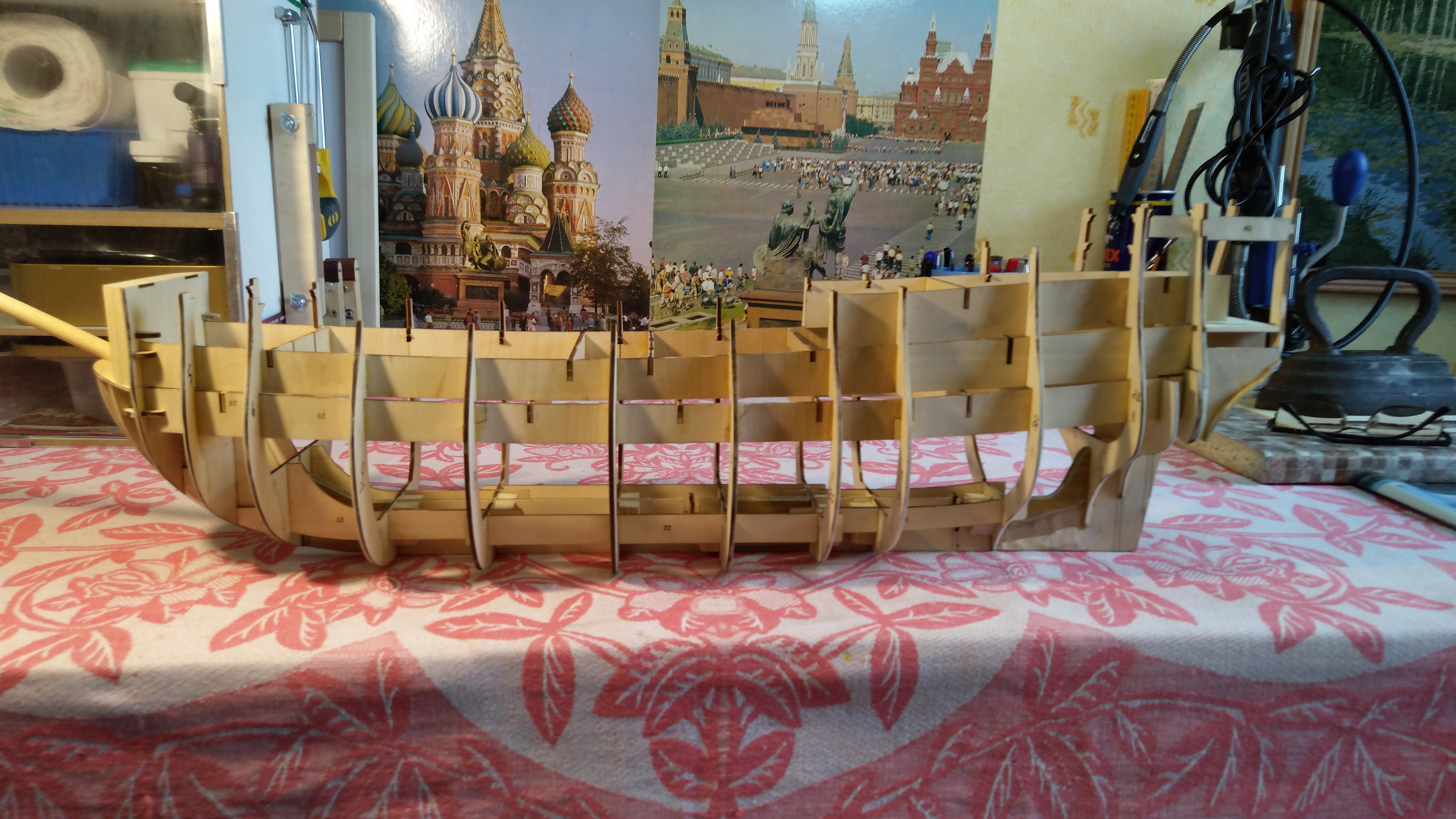

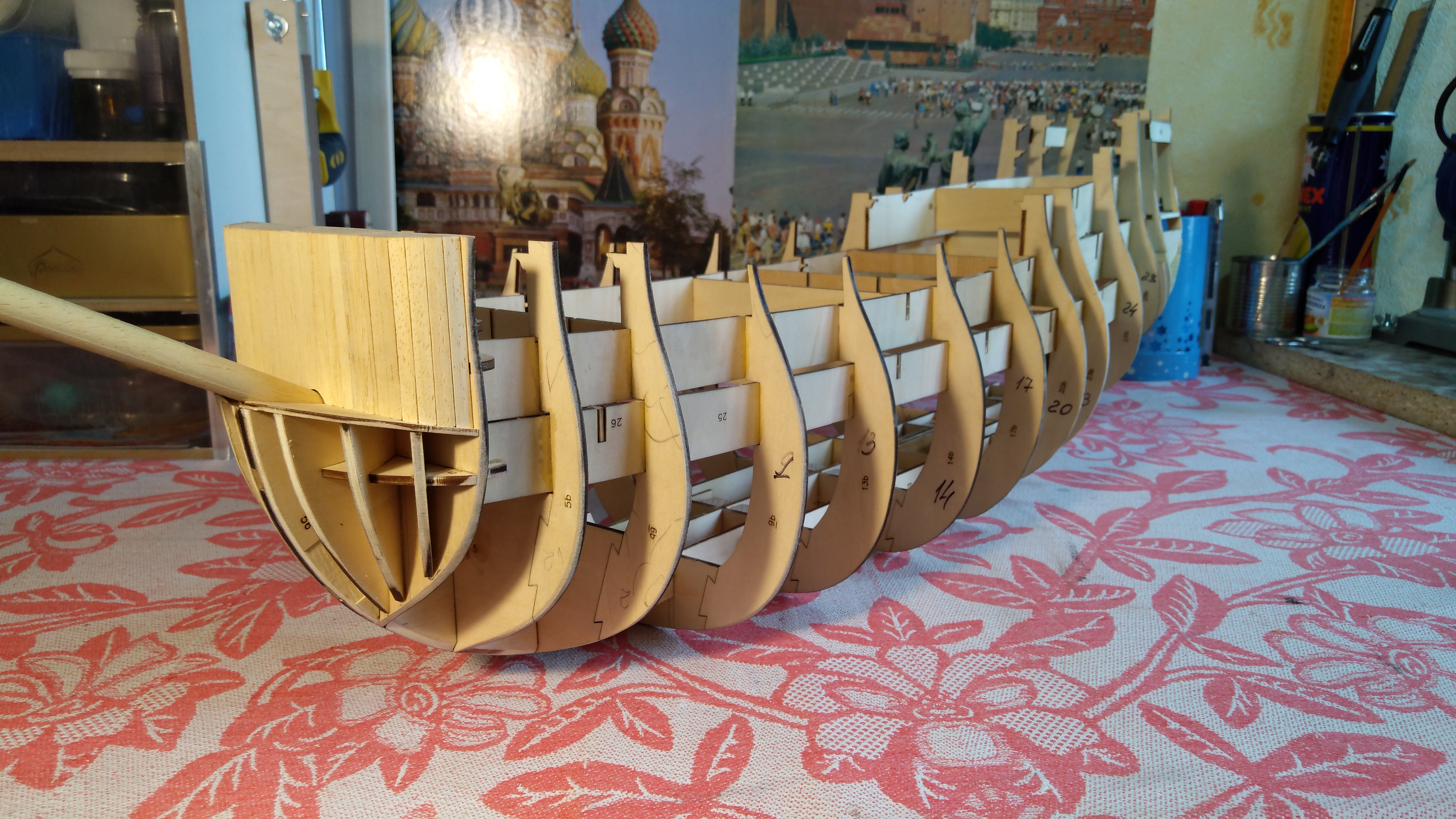

Продолжение
- Вложения
- 14.jpg (5.48 МБ) 16909 просмотров
- 15.jpg (5.51 МБ) 16909 просмотров
- 16.jpg (5.63 МБ) 16909 просмотров
- DedSergei54
- Сообщения: 85
Продолжение
- Вложения
- 17.jpg (4.88 МБ) 16909 просмотров
- 21.jpg (7.17 МБ) 16909 просмотров

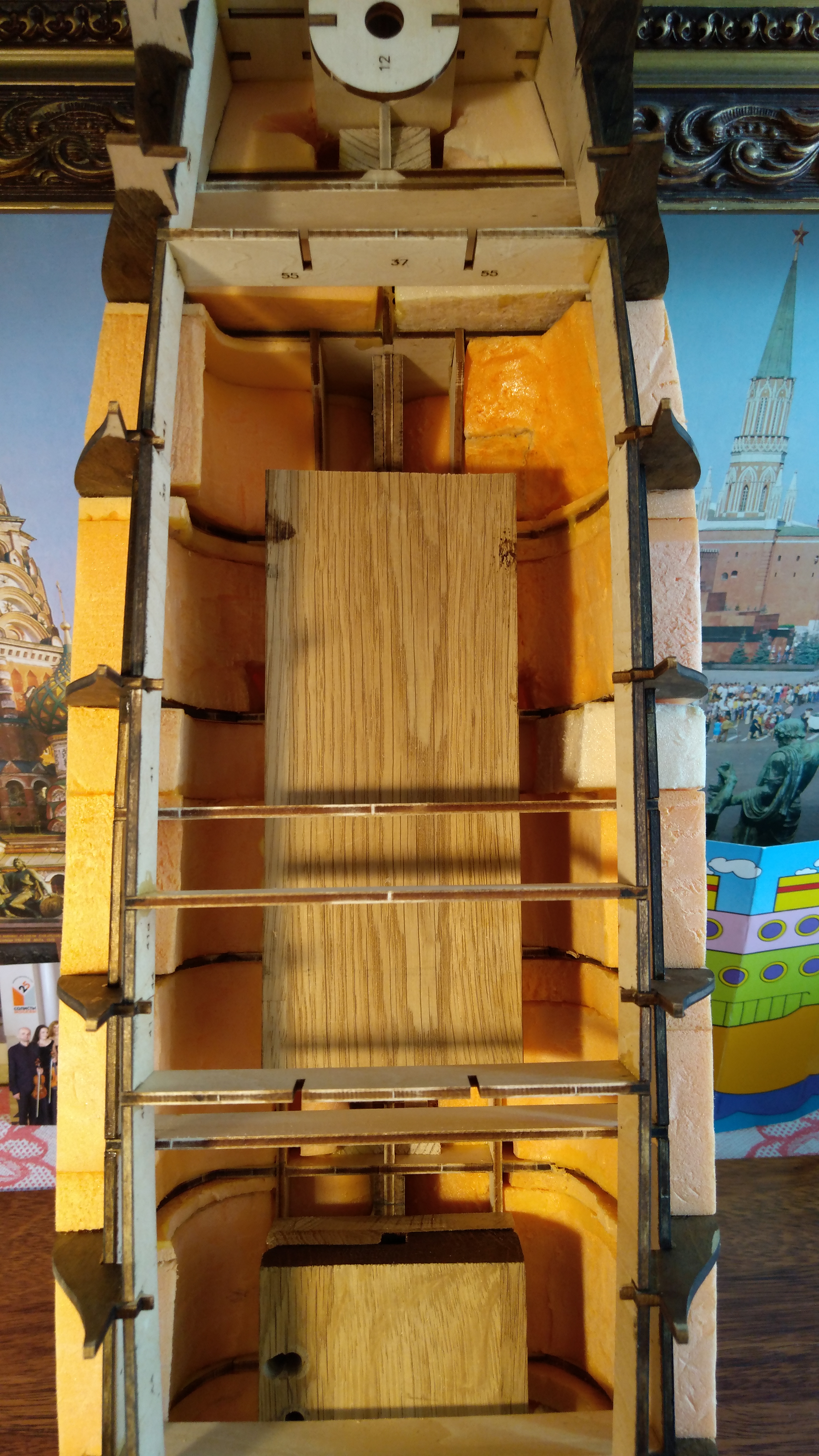

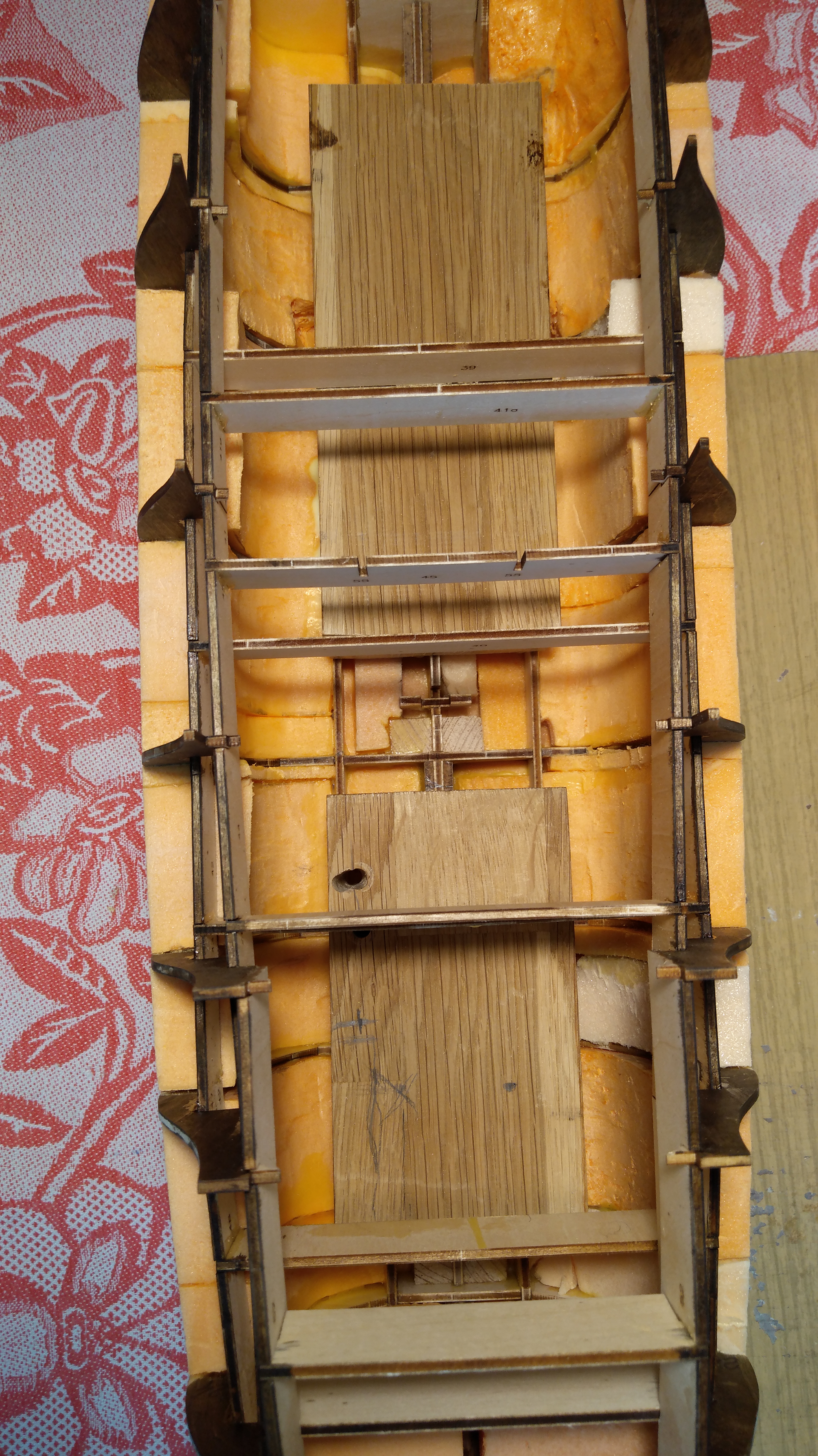

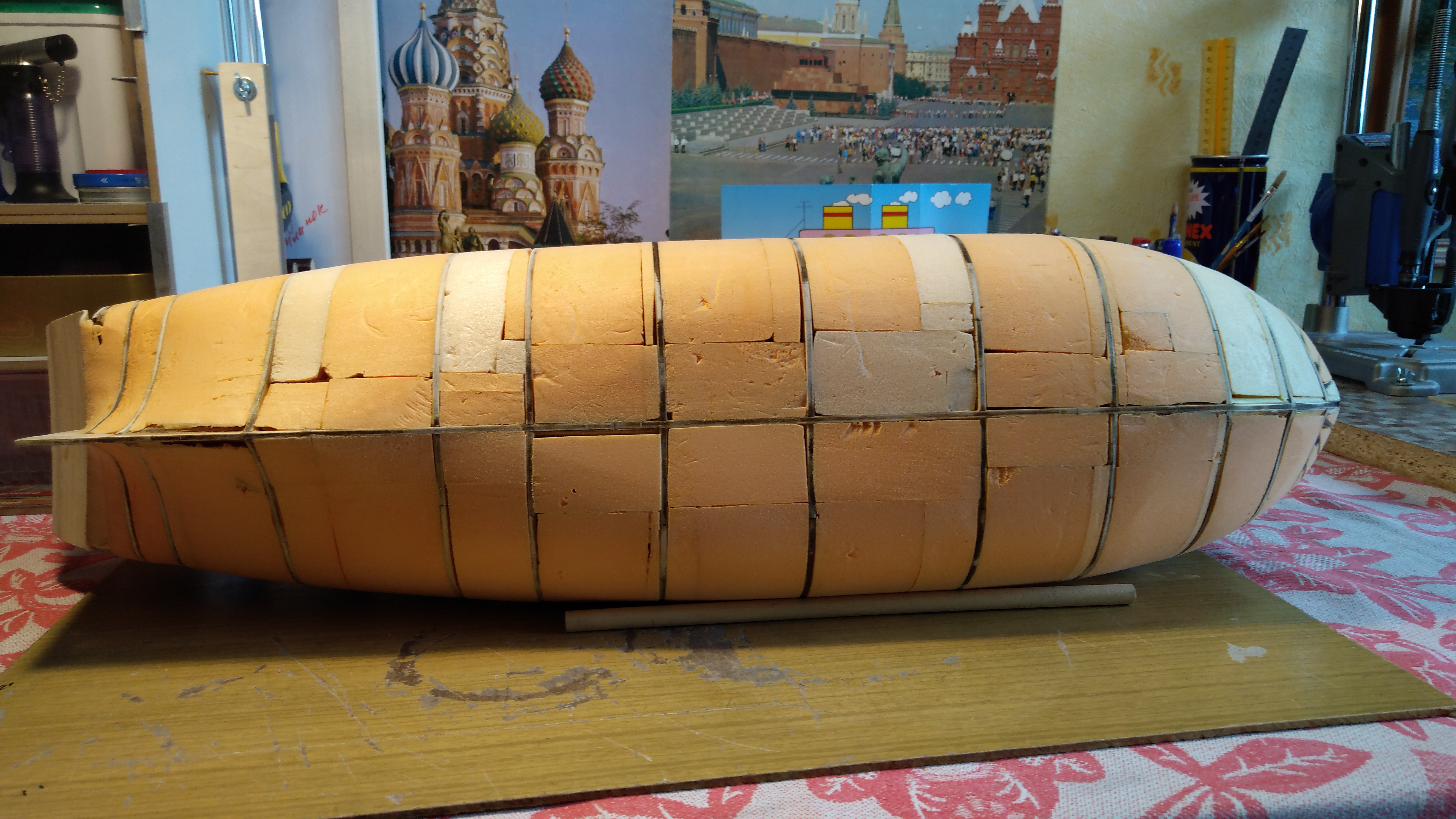

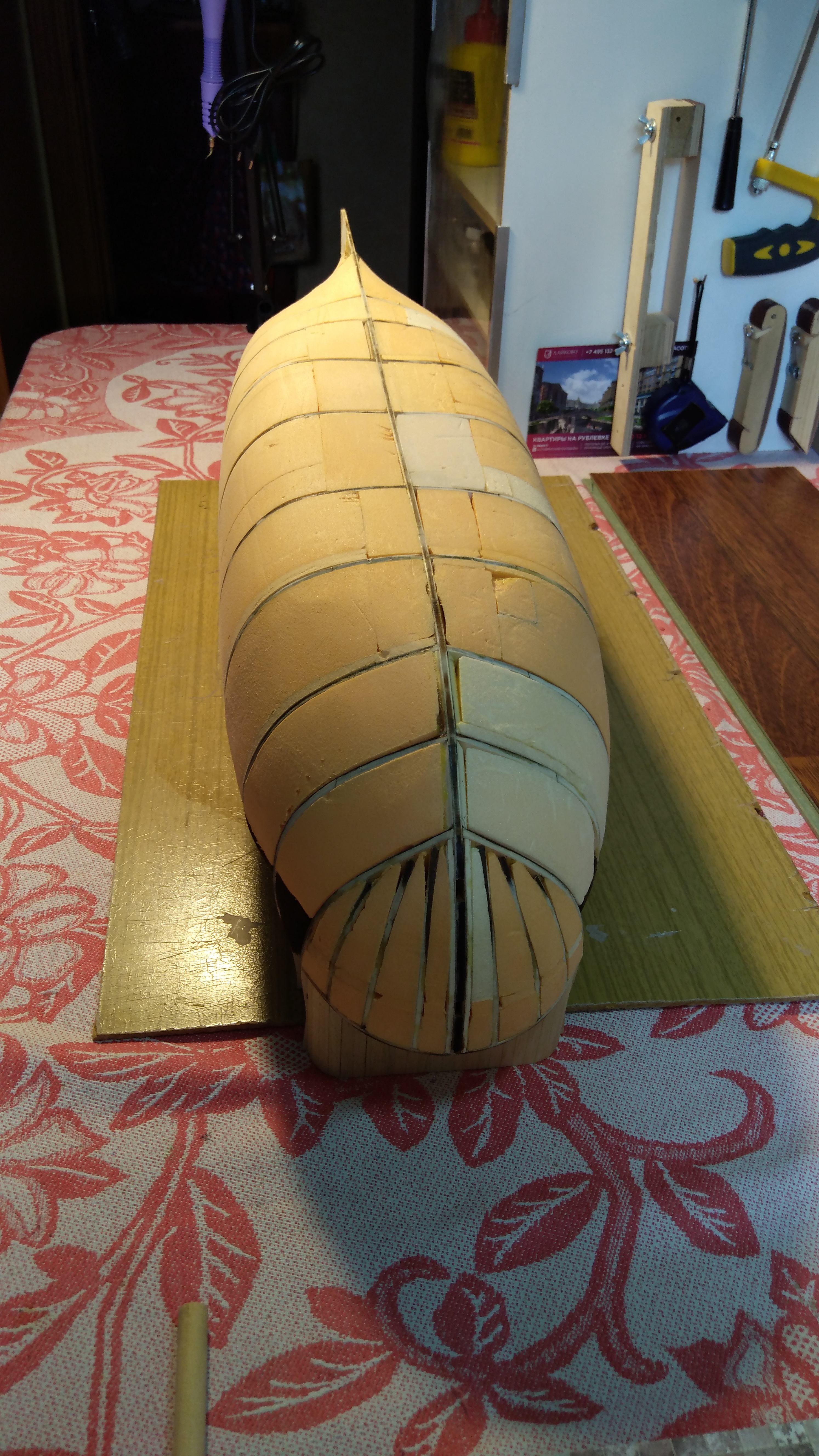

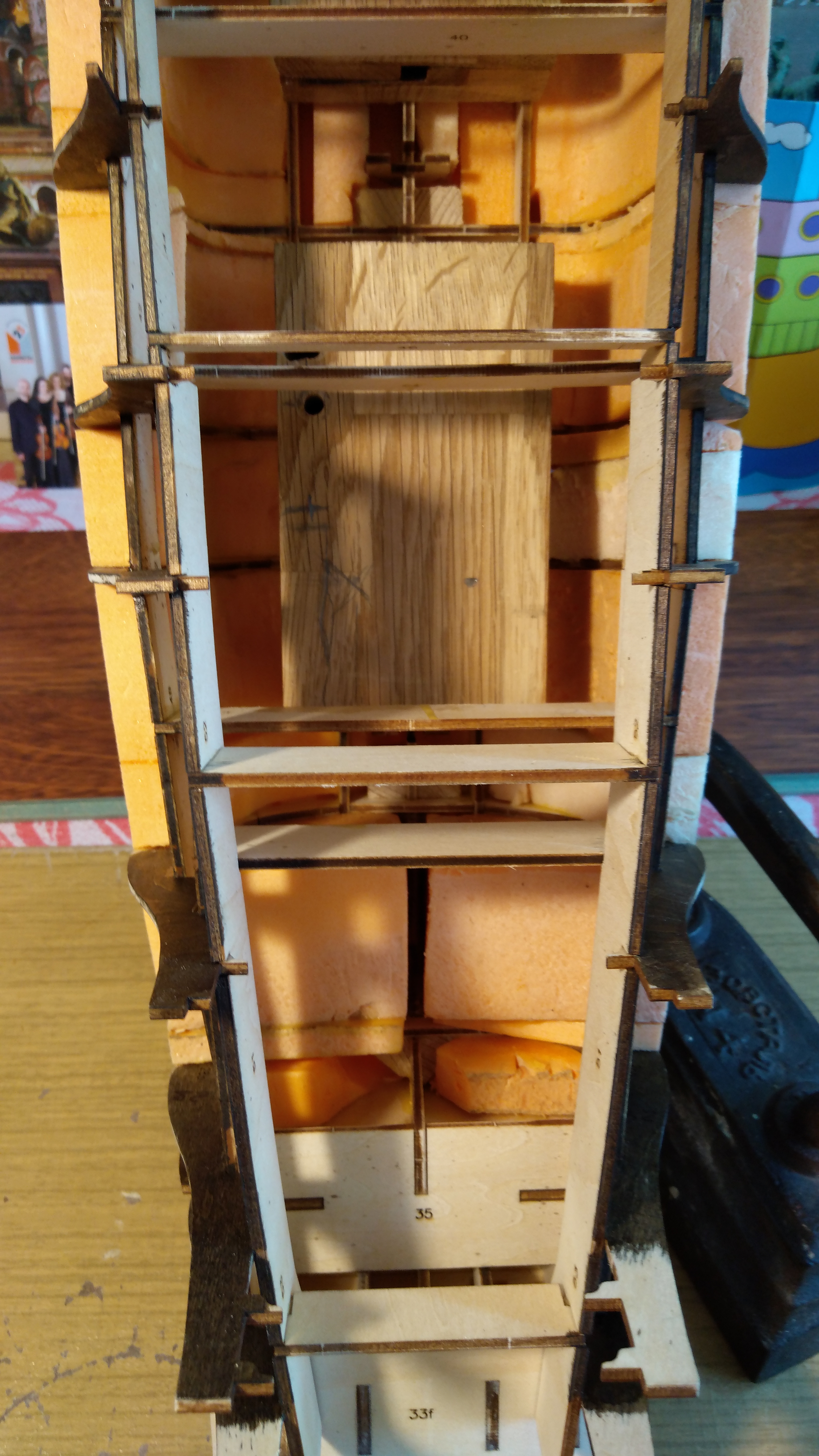

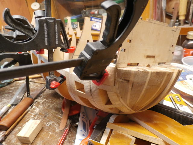

При строительстве «ЧЖ» и «Баунти» шпации ничем не заполнял, т.к. у них, как Вы знаете, один борт был открыт и было видно внутренне пространство.
Здесь же сразу возникла проблема. Шпангоуты тонкие, слоёные. Порой некоторые приходилось реанимировать. (И опять взял на вооружение добрый совет Сергея Николаевича, заранее обрабатывать рёбра шпангоутов, разведённым клеем ПВА). Расстояния между шпангоутами большие. И как здесь обсуждалось, со временем могут возникнут «провалы» в боках. Тоже решил чем-нибудь заполнять шпации. Но чем? Перечитал все Ваши рассуждения, порой очень даже «оригинальные». Решил остановиться на полиуретане. Т.к. бальза для меня ну очень дорогое удовольствие. Заполнять деревом, не реально (отсутствие необходимых станков для выпиливания болванок) и при этом огромное количество пыли. Остался полиуретан, который я случайно нашёл (купил отбросы) не далеко от дома. Резать, пилить легко. Шлифовать наждачкой легко. От пыли спасал постоянно работающий пылесос. Да, Сергей Николаевич говорил, что это химия и что это не есть гуд! Но кругом нас и так всё из химии. Те же окна.
На выложенных мною фото видно не идеальное заполнение шпаций. Я думаю, что это не критично. Главное, что провалов не будет и есть общая форма корпуса, которая улучшит укладку и крепления планок.
- Вложения
- 22.jpg (4.9 МБ) 16908 просмотров
- 23.jpg (6.78 МБ) 16908 просмотров
- 24.jpg (6.18 МБ) 16908 просмотров

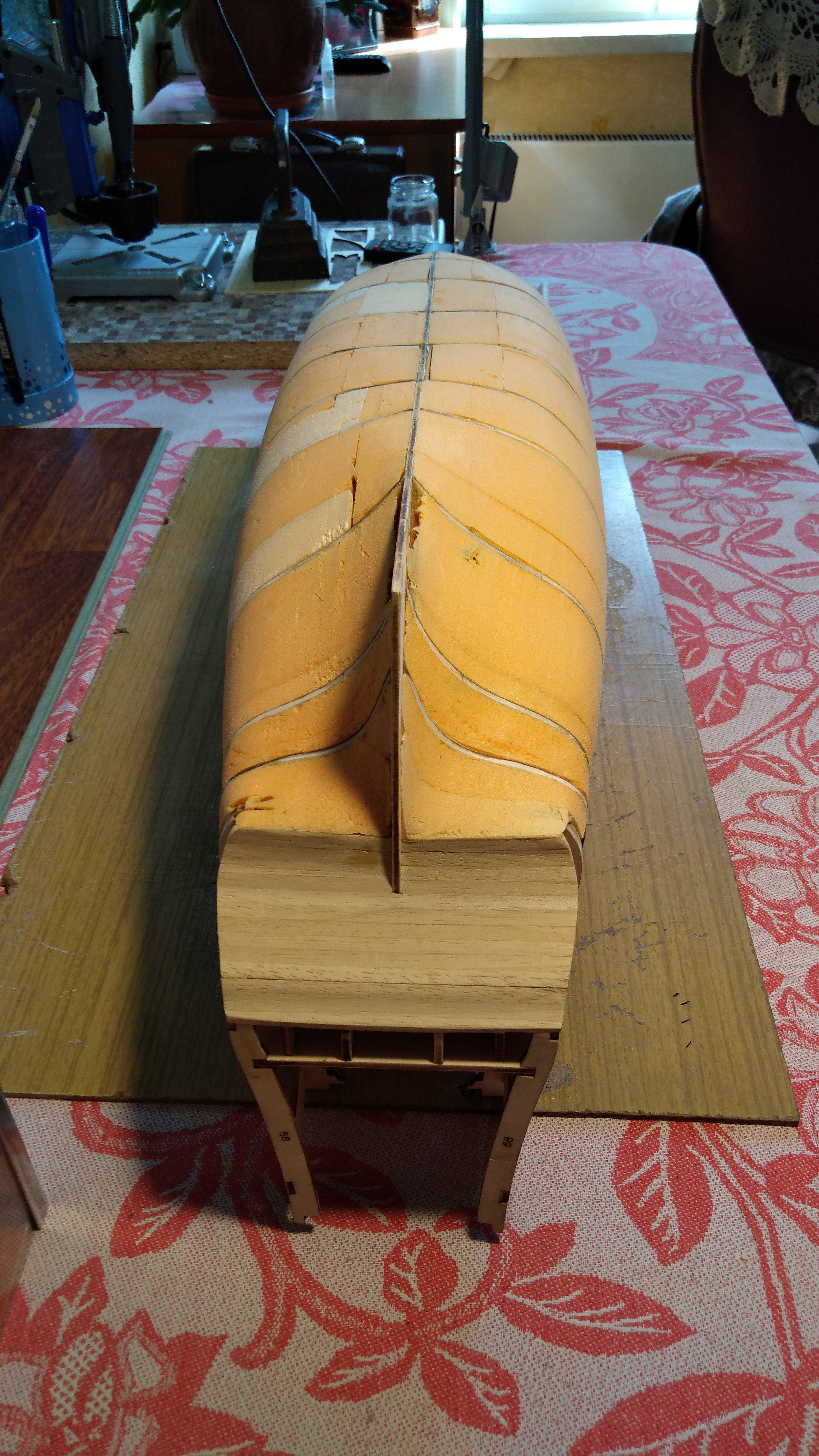

Я уже ранее писал, что к моему великому сожалению не умею рисовать, а тем более не владею искусством резьбы по дереву. В школе, когда давали на дом задание по рисованию, меня выручала соседка Оля. Я ей сладости, она мне рисунок, который был задан на дом. Причём, я просил её, делать рисунок не очень хорошо, чтобы не догадались, что это не я рисовал. Поэтому работы с красками не очень умею и не люблю. Предпочитаю масла, неводные морилки. Ежели всё-таки приходиться применять краски, развожу её в скипидаре. Ровно ложиться, относительно быстро сохнет. Поэтому верх шпангоутов окрасил морилкой «дуб» пару раз.
- Вложения
- 28.jpg (6.25 МБ) 17572 просмотра
- 29.jpg (6.41 МБ) 17572 просмотра

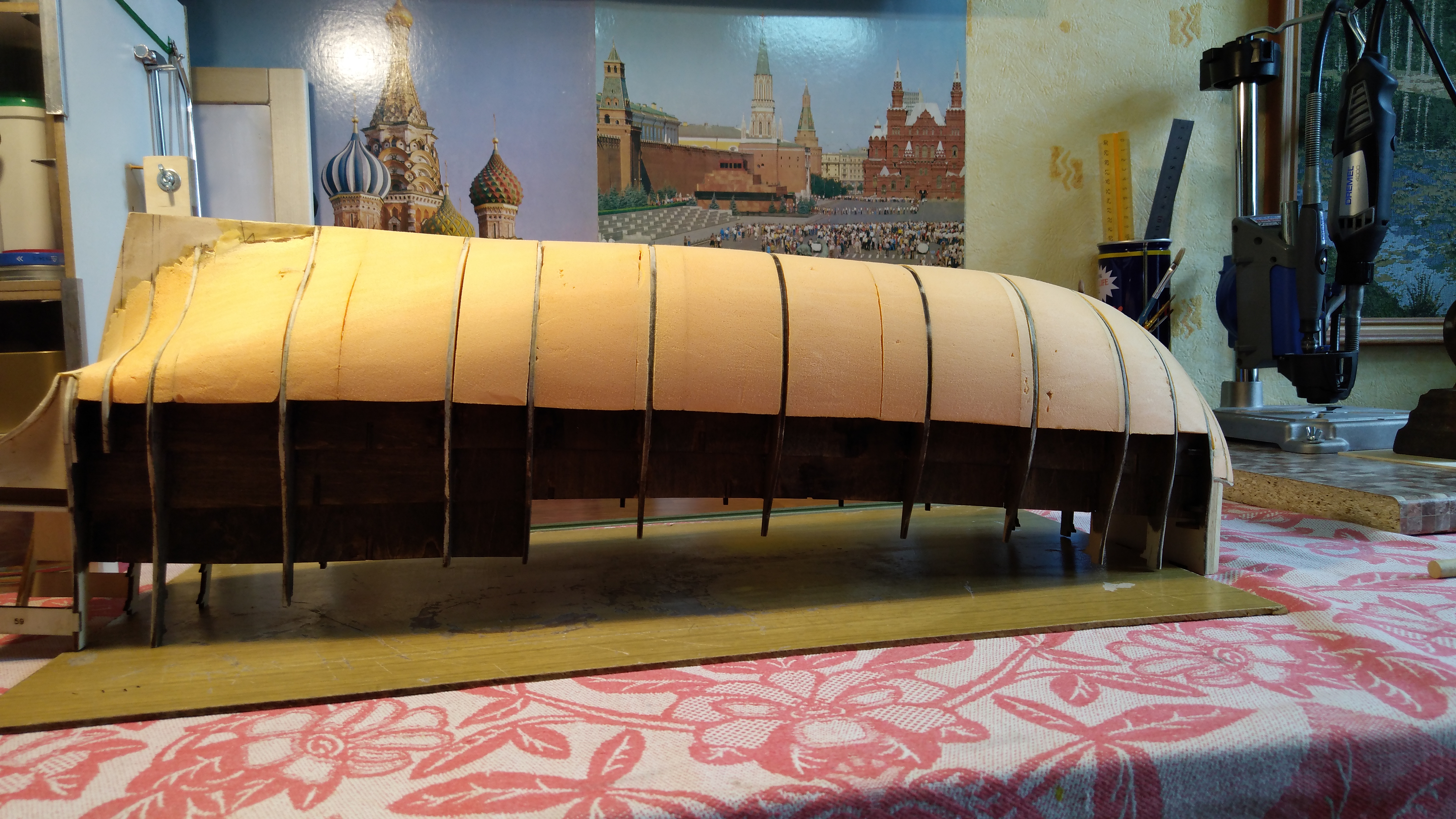

Опять же, прочитав на ветке Сергея Николаевича о том, что парусник высокий, такелаж большой и есть вероятность завала на бок «ПМ», решил последовать его примеру и положить на дно груз. Для этой цели вложил 4 бруска дуба от дверных наличников. Остались после моей установки дубовой входной двери. Ну я Вам скажу, вес теперь ого-го какой ощутимый. Ни одни мачты и такелаж с парусами его не завалят!
- Вложения
- 30.jpg (5.43 МБ) 17600 просмотров
- 31.jpg (5.17 МБ) 17600 просмотров
- 32.jpg (6.19 МБ) 17600 просмотров
На сегодняшний день пока всё. Идёт процесс обшивки корпуса. Всем здоровья и успехов в нашем деле, да и вообще в жизни! «А на улице кажется дождь собирается!»
С уважением, СВ
С уважением, СВ

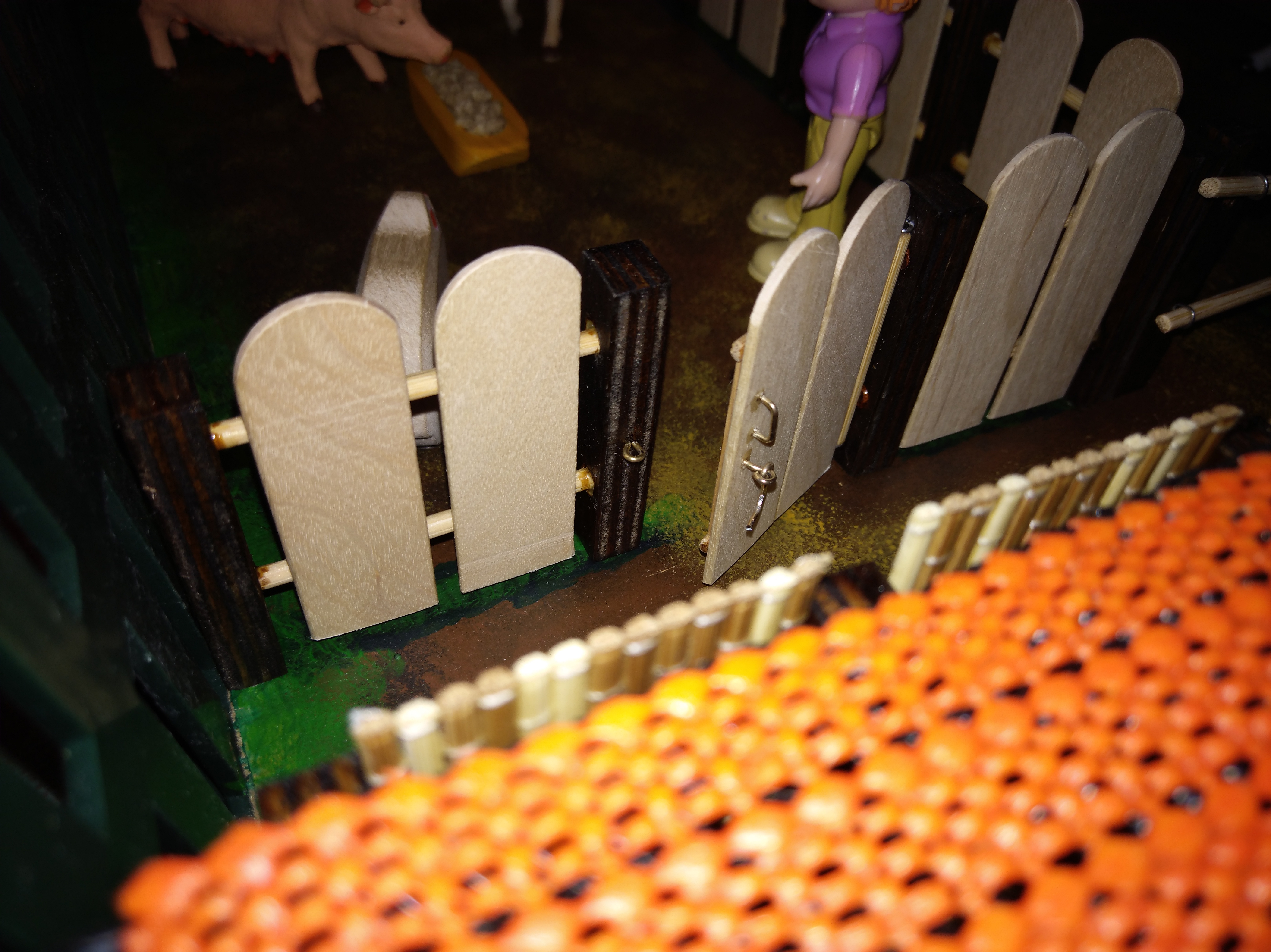

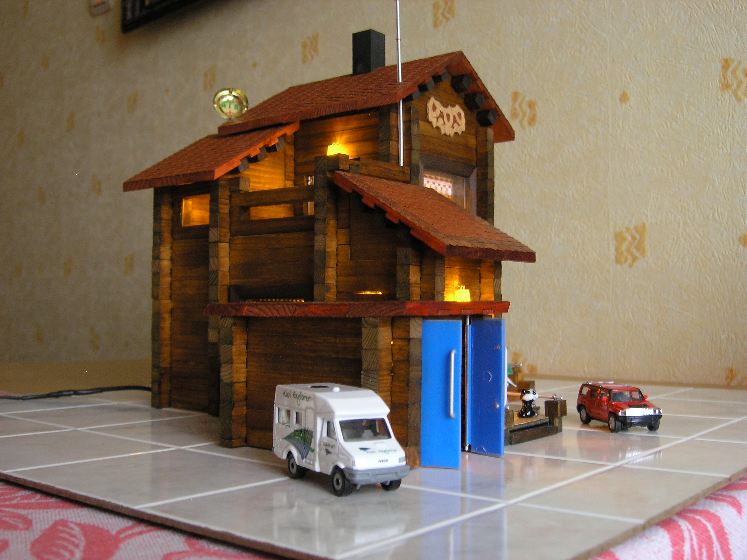

Всем добрый день!
Утро сегодня выдалось великолепное! Солнышко, не жарко. Прошёл свои 13 км. прогулки. Красота, птицы поют, белки по лесу бегают. И подумалось. Ну и зачем собственно я завёл свою ветку на форуме? Что такого необычного, умного, я могу посоветовать, показать другим? Особенно на фоне явных успехов других судомоделистов. Зря всё это. Конечно парусник, со старшими внуками, мы Макарушке достроим! А вот за советами и за ходом строительства, будем наблюдать со стороны.
И на последок, хотелось бы показать ещё одну мою поделку не по теме форума. Для чего? Вы знаете, я уже писал, что практически у каждого из нас есть дети или внуки. И часто, к сожалению, мы как бы не замечаем их присутствия. «Отойди, не мешай!» А ведь они наше продолжение. В своё время, по роду своей службы, мне не так часто, как хотелось бы, уделял внимание своим девочкам. Вот сейчас и пытаюсь как бы компенсировать упущенное. Примите напоследок небольшой совет. Отложите на небольшое время строительство парусника и сделайте вместе с детьми (внуками), то что они хотят. И Вы увидите их блестящие, восторженные глаза. Восхищение Вами. Любовь к Вам. Ни один парусник этого не заменит!!!
У меня есть младшая сестра. Однажды приходит она ко мне и говорит. Помоги показать моим детям (она работает в доме-интернате для больных, отсталых детей) домашних животных. Как? Каким образом? Просто купить и показать фигурки животных? Вон бери внуковские, большие, дорогие, красивые. Нет! Ты мне сделай, что-то необычное!
Опять подумал, почесал «репу». Бюджета нет. Того нет, этого нет. И опять помогли мои внуки. Подкинули идею. Поделились кое-чем. И вот что из этого вышло.
