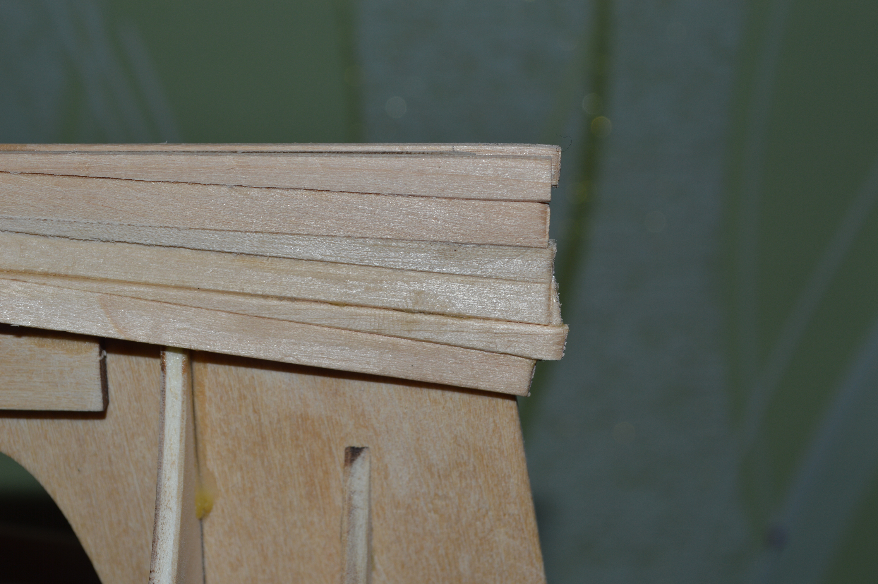

И вот собственно косяк: Как то пропустил тот момент, где написано, что планки для установки фальшкиля отрезать не надо.... а я практически "под корень" несколько планок отрезал... Ну думаю, что это не такая уж и проблема! Нарастим!
Сейчас продолжу обшивку по номеру 22, так как осталось ровно 20 планок с прошлых номеров и несколько обрезков!
И будем ждать следующую посылку или же начнём шлюпку собирать...
Сергей.

Almaz1188 писал(а):И вот собственно косяк: Как то пропустил тот момент, где написано, что планки для установки фальшкиля отрезать не надо.... а я практически "под корень" несколько планок отрезал... Ну думаю, что это не такая уж и проблема! Нарастим!
Не переживай все нормально! ;)
Здравствуйте Сергей!

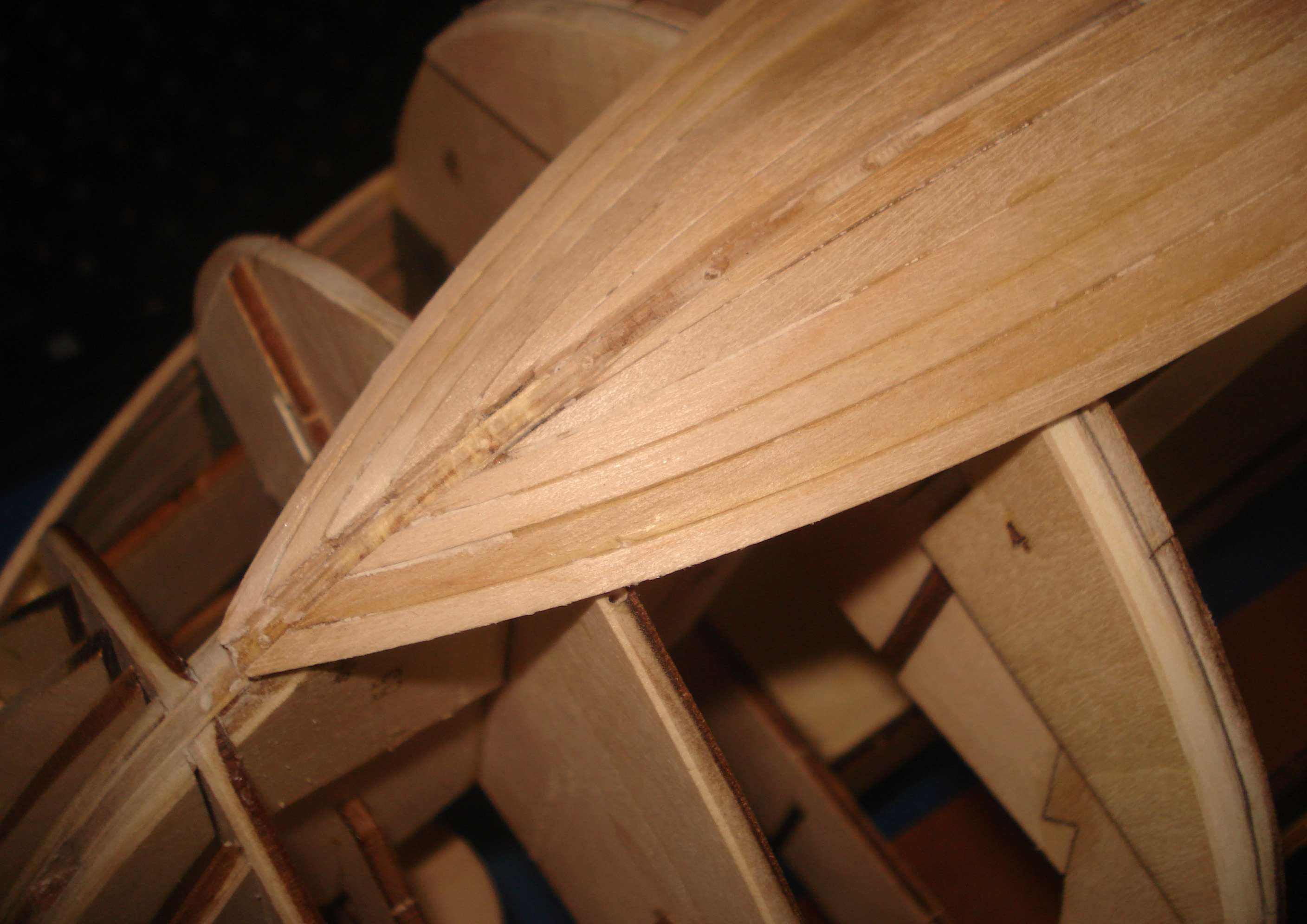

Общее впечатление очень хорошее. Чувствуется - вы человек аккуратный! Рейки аккуратно подогнаны по - месту. Так что считаю это совсем не косяк обрезка концов самих планок. Журнал предлагает оставлять планки для того, что бы в будущем, рейку фальшкиля укладывать на клею как раз между оставшимися планками. Но это не совсем верно. Посылаю фото работы К.Фомина с его Совереном. Он закругляет черновую обшивку, потом обтачивает кончики реек на нет" и кладет чистовую обшивку на фанерный киль. В результате получается тонкий, изящный киль в районе ахтерштевня. По нашей , журнальной версии киль будет толстоват в результате сложения толщины фанерного киля + черновой обшивки и + чистовой обшивки. Но конечно право решения лежит на Вас , как Главного строителя Вашего корабля! Удачи Вам!

керва писал(а):Общее впечатление очень хорошее. Чувствуется - вы человек аккуратный! Рейки аккуратно подогнаны по - месту. Так что считаю это совсем не косяк обрезка концов самих планок. Журнал предлагает оставлять планки для того, что бы в будущем, рейку фальшкиля укладывать на клею как раз между оставшимися планками. Но это не совсем верно. Посылаю фото работы К.Фомина с его Совереном. Он закругляет черновую обшивку, потом обтачивает кончики реек на нет" и кладет чистовую обшивку на фанерный киль. В результате получается тонкий, изящный киль в районе ахтерштевня. По нашей , журнальной версии киль будет толстоват в результате сложения толщины фанерного киля + черновой обшивки и + чистовой обшивки. Но конечно право решения лежит на Вас , как Главного строителя Вашего корабля! Удачи Вам!
Спасибо за комментарий!
Действительно киль получается толстоватым, на это я уже обратил внимание! Но думаю в дальнейшем после обшивки всего корпуса обточить планки черновой обшивки киля по максимуму, примерно 2/3 толщины рейки...
Поставил себе задачу сделать аккуратно всё по максимуму, не влезая в "дебри" моделизма и усложнение, практически всё по журналу...
Сергей.

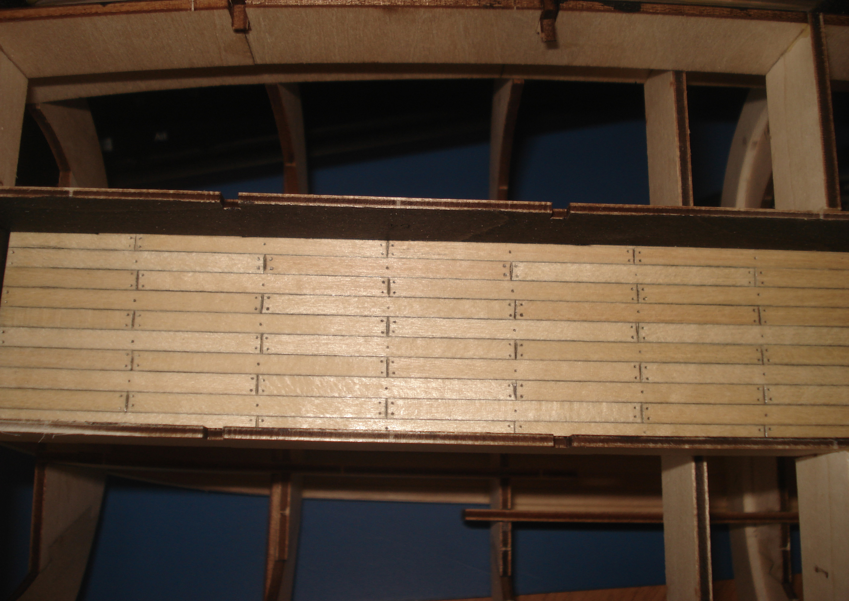

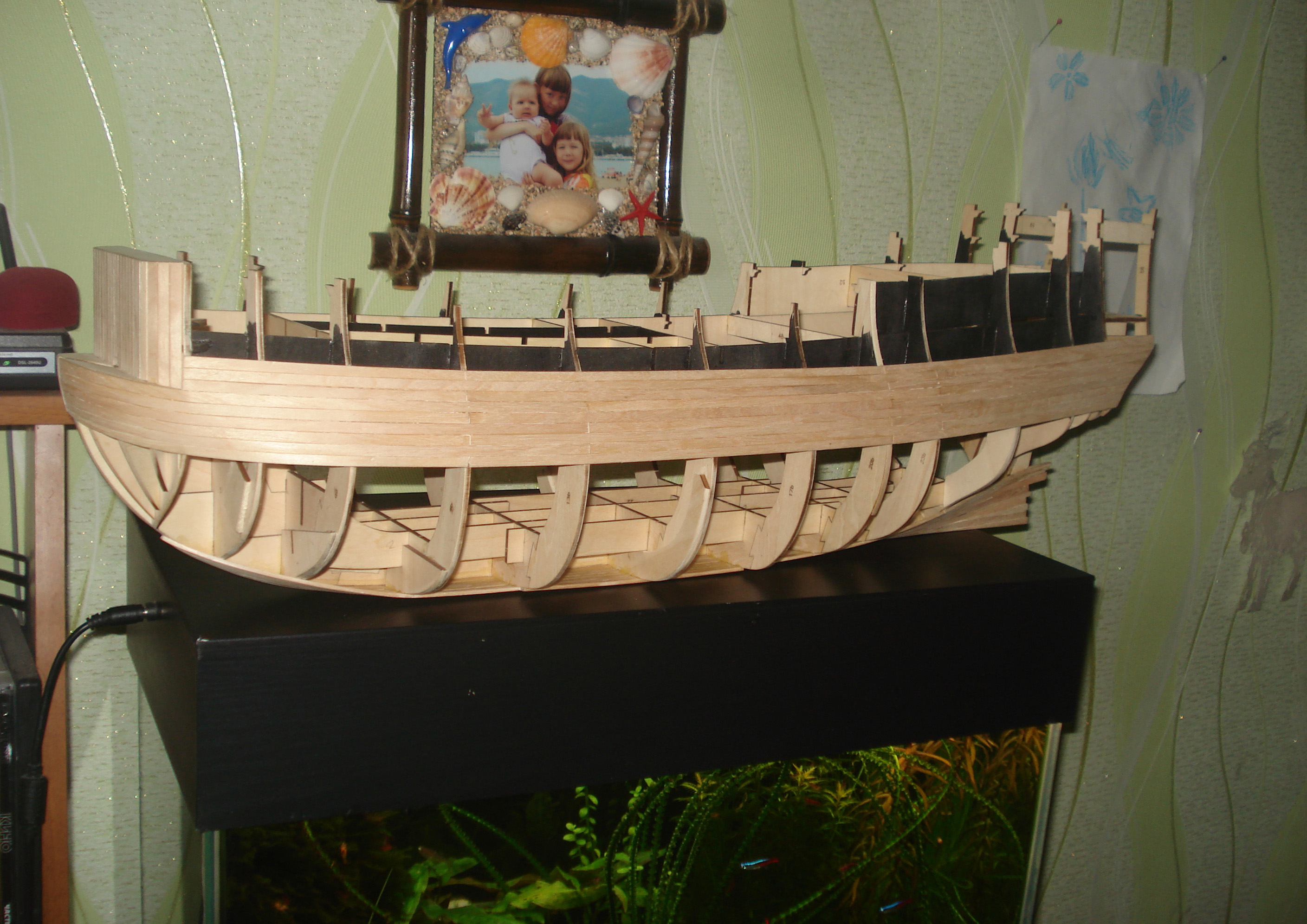

А пока фото по состоянию 22 журнала... Попробовал имитацию палубы на опердеке, так как её всё-равно не будет видно... Всё впервой :D Ну и пока жду очередную посылку, решил вспомнить юность и склеить модель парусника из картона!!! ;)
Сергей.
Re: Сборка от Almaz1188
Сообщение Sniper » 19 июл 2017, 14:50
Зачетный аквариум!

Sniper писал(а):Зачетный аквариум!
Спасибо! Вот тут видео немного аквариума... А канал на Ютубе в подписи...
https://www.youtube.com/watch?v=vrZkYVVNEQo

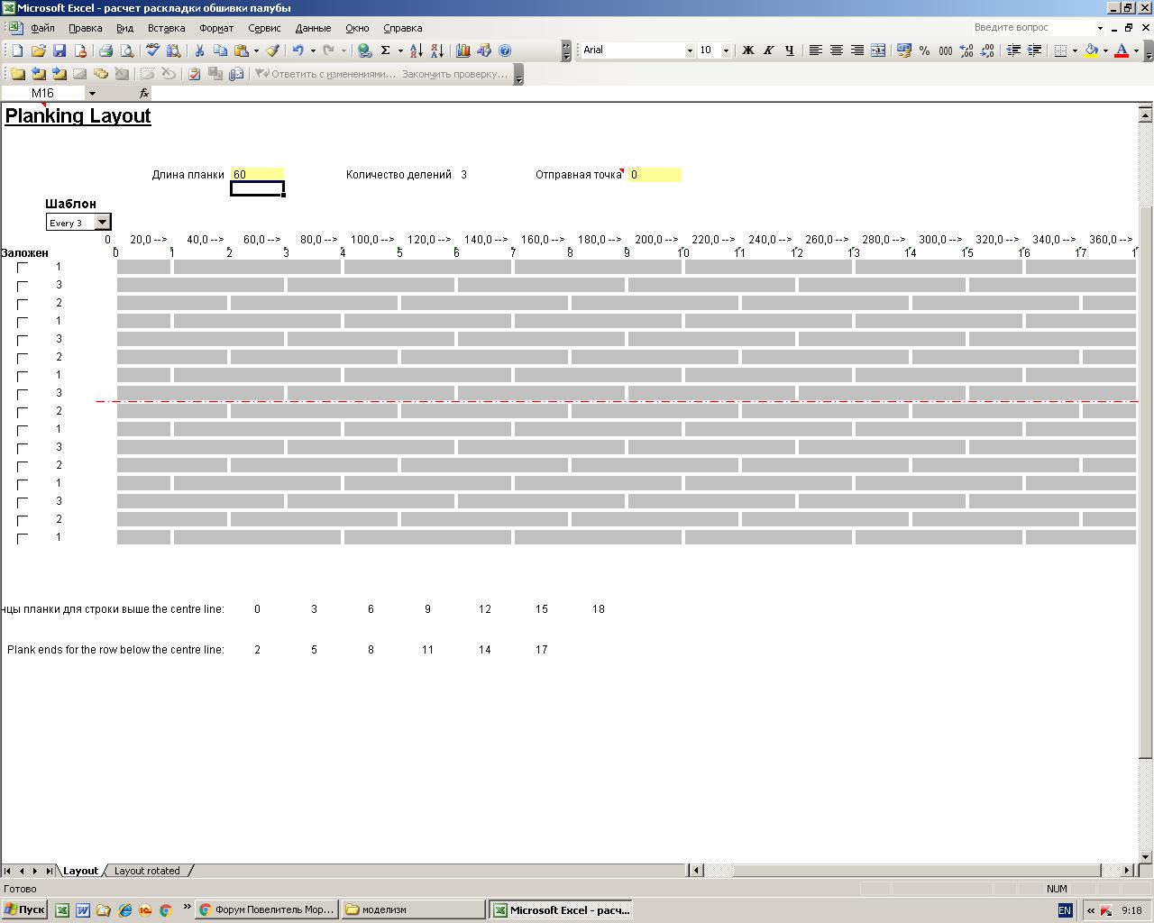

И про палубу еще... Я тоже с дуру наклеил настил как в журнале написано, что то не понравилось. Правильней делать расшивку 1/3 или 1/4, планки можно удлиннить до 60-70 мм, это позволительно для той эпохи. Я сейчас распускаю клен на планки - буду перешивать, да и основную палубу кленом зашью, не нравятся мне журнальные планки. Вот пример выкладываю, кому интересно. Кому надо могу скинуть екселевский файл, сами расчитаете если что.

вот пример
Сообщение ivanych » 29 июл 2017, 08:22
ассоциация с кирпичной кладкой. я так вижу

кирпичную кладку нам журнал предлагает
Сообщение mehon » 29 июл 2017, 11:19
До начала 16 века ширина досок настила палубы
была 12-18 дюймов, в 17 веке 10-16 дюймов, в 18 веке 8-14
дюймов, в первой половине 19 века 6-8 дюймов, а с середины 19
века примерно 6 дюймов.
Сообщение Анатолий Осипов » 29 июл 2017, 12:41
mehon писал(а):До начала 16 века ширина досок настила палубы
Для масштаба 1 : 84
До начала 16 века - от 3,63 мм до 5,44 мм
в 17 веке - от 3,02 мм до 4,84мм
в 18 веке - от 2,42 мм до 4,23мм
в 19 веке - от 1,81 мм до 2,42мм
с середины 19 века - 1,81мм
итого, для нашего корабля от 3 до почти 5 мм в масштабе. Себе я приобрел грушу розовую 3х1х500мм на настил палубы. Думаю такой размер (3мм) будет наиболее привлекательно смотреться.
