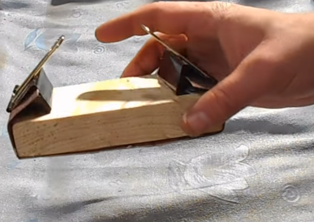

Анатолий Осипов писал(а):Нет, Вы не ошиблись. Я пользуюсь абразивом и без сухариков. Опять же по причине того что мне нужны правильные обводы и не нужна полированная поверхность. И это была черновая шлифовка черновой обшивки)). Убрал все огрехи. Когда полностью соберу корпус, тогда уже буду доводить более мелким абразивом, воспрльзуюсь и какими-либо приспособлениями, что бы получить симметричные формы.
Здравствуйте! Извините меня пожалуйста, но я думаю, вы ошибаетесь. "Сухарики" помогают сохранить геометрическую форму детали не "заваливая" и "округляя" грани. Ну а в остальном вы конечно правы! Удачи Вам!

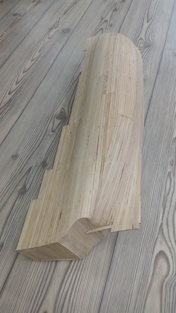

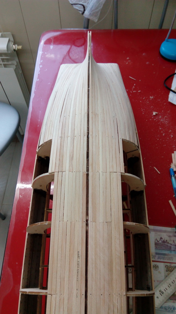

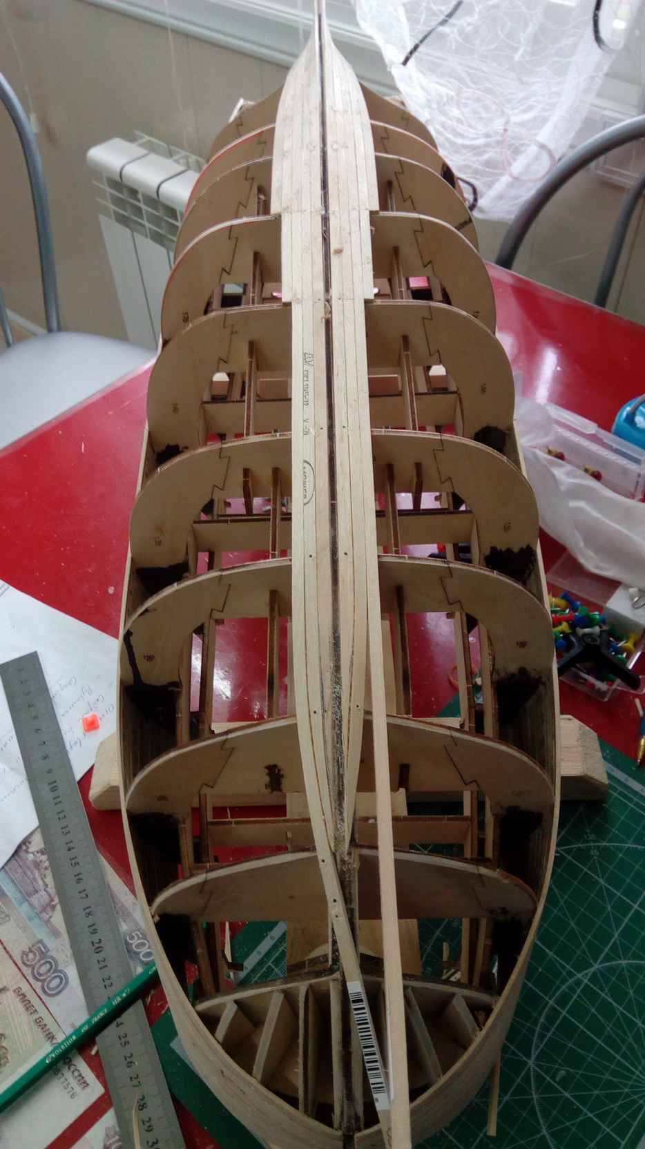

Что до корабля - приступил к обшивке от киля. Рейки вперемешку, и журнальные, и от линеек. Линейки удобны тем, что длиннее чем журнальные, вот и чередую. Результат пока удовлетворяет.
Все хорошее когда-то заканчивается. 3-х недельный краткосрочный отпуск закончился. Оха - Ноглики - Южно-Сахалинск - Москва - Санкт-Петербург - Москва - Владимир - Москва - Чебоксары - Москва - Южно-Сахалинск - Ноглики - Оха. Немного прокатился по стране. Все на месте, везде жизнь кипит.

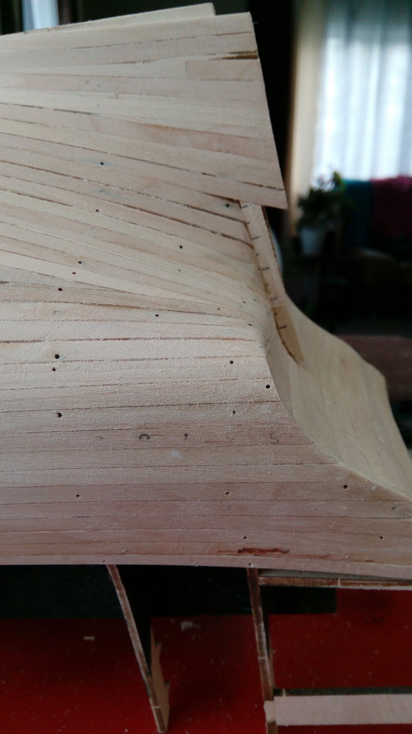

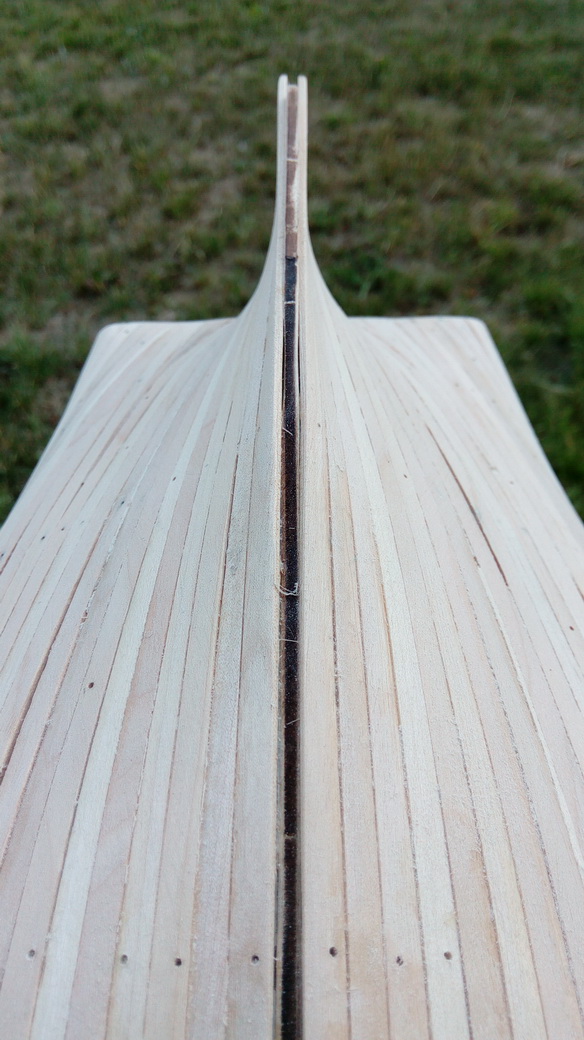

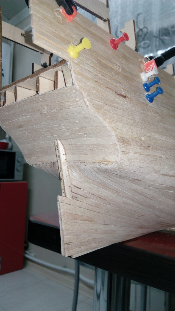

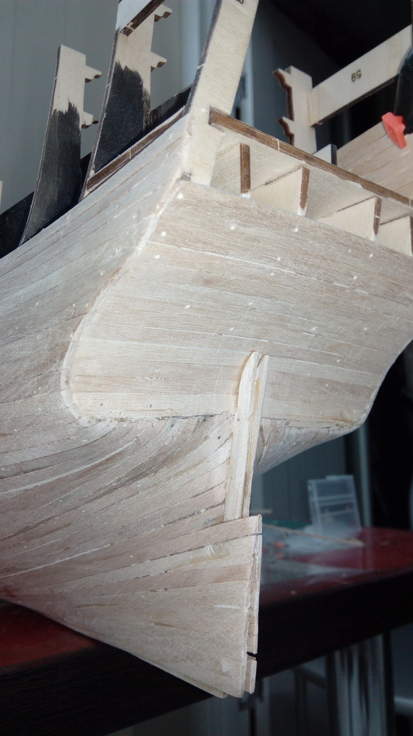

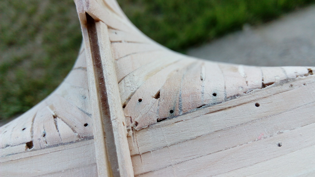

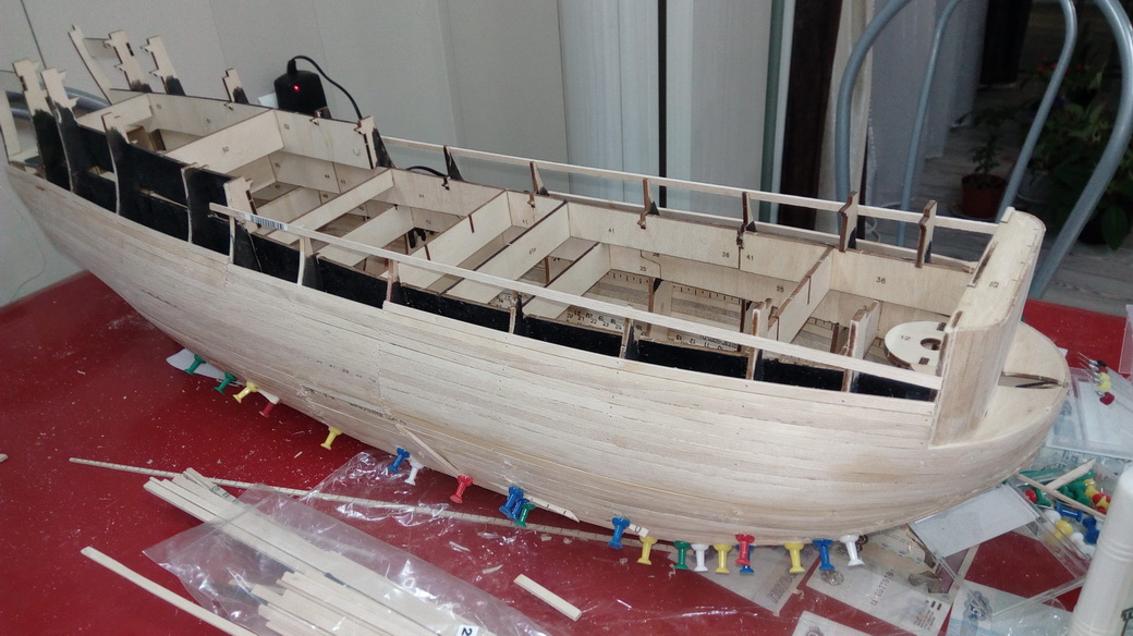

Доделал корму. Не так красиво как хотелось бы, но к счастью всё ровно и симметрично. Обработал наждачкой пока не много. Доклею корпус полностью, тогда буду выводить окончательно. Пока достаточно не плохо.
Была одна ошибка в технологии...рейки, что бы хорошо концы гнулись, парил в кипятке. Они там часами мокли. Ну и размокли. А когда высохли, то образовались щели между рейками. Не страшно, но вид немного портят. Сейчас дисковой пилой немного их обработаю и вклею заполняющие тонкие рейки. Будет прилично.
На счет формы особо не заморачивался. Постарался сделать просто с приятным глазу скруглением и переходом в киль. Все равно ни кто доподлинно не знает какая историческая корма была на самом деле. Чертежей того времени нет. Чертежи Амати не эталон, а лишь один из возможных вариантов.
Кто следующий?
Кто следующий?

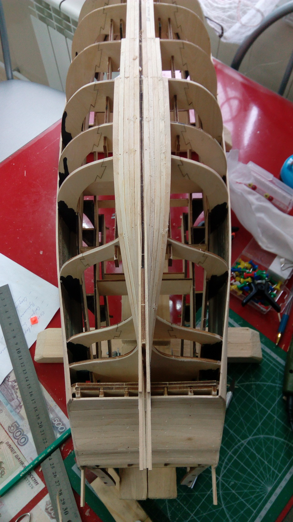

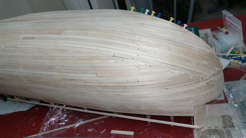

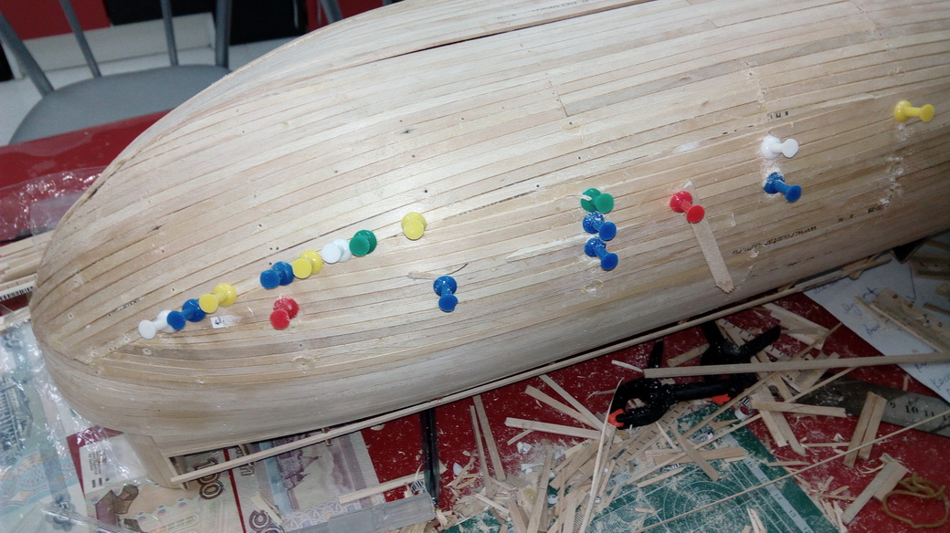

Закончил днище и борта. Работа нудная, но не особо сложная. Главное что все огрехи толщина планок позволяет исправить.
Жесткость корпуса достойная. Попробовал крутануть винтом, ни на миллиметр не получилось.
Дальше (завтра) планирую поднимать борта до самого верха. За тем самое ответственное - шлифовка, доводка поверхности. Купил 300гр шпатлевки акриловой. После предварительной шлифовки нанесу минимальный слой и снова шлифану. Тогда и будет видно где и что нужно поправить.
Про установку палубы не заморачиваюсь, придут элементы, может быть как раз получится срезать топтимберсы и смонтировать палубу без ни (чтоб потом не резать).

Анатолий Осипов писал(а):Жесткость корпуса достойная. Попробовал крутануть винтом, ни на миллиметр не получилось.
Привозите к нам на Колыму - быстро скрутим как надо
Шпатлевать придётся многократно, поскольку акриловая шпаклевка хорошо усаживается даже через неделю после видимого засыхания (в своё время рамы окон в квартире подкрасить решил под 'фирму', чтобы гладенькие были - ушпаклевался их акрилом до хохоту)

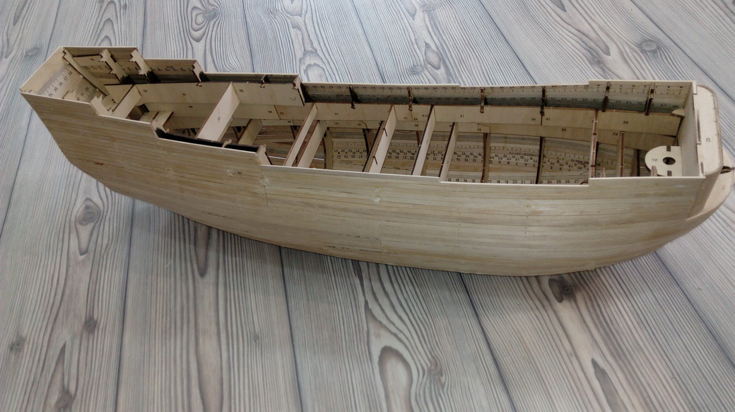

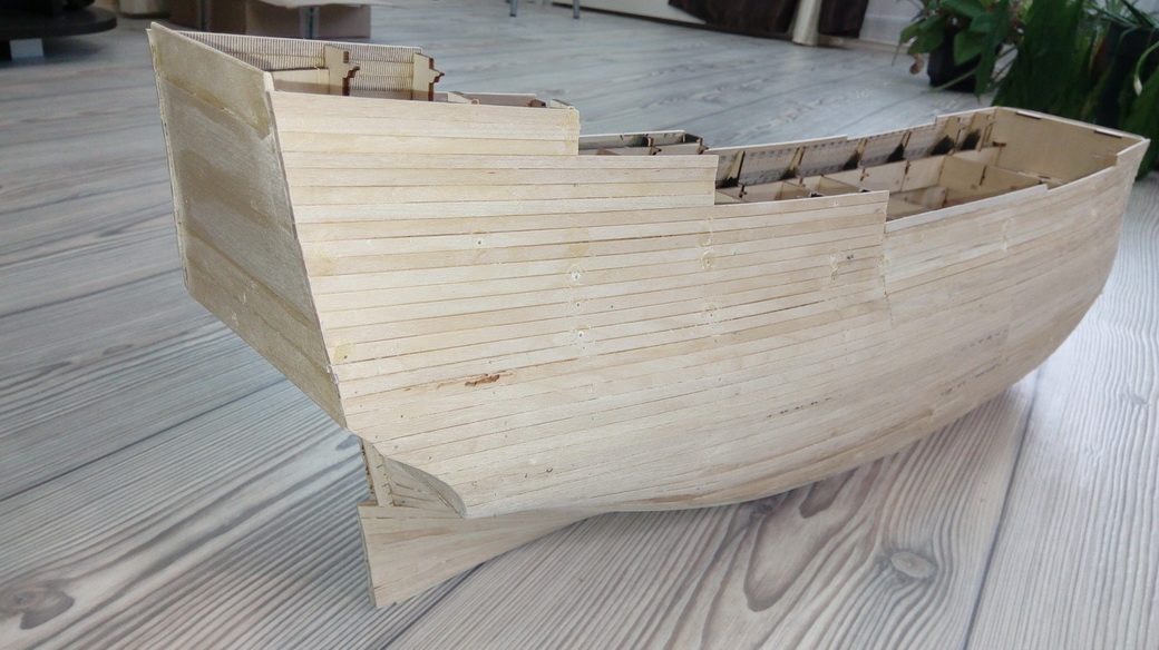

Ну что, господа...
Работа идет с опережением графика..
Наконец-то закончил очень нудный этап - черновая обшивка. Принимаю поздравления)))
Теперь у меня 2-3-4 месяца для неспешной его доводки...шлифовки, шпатлевки, шлифовки, шпатлевки...
В корпусе сейчас удобно разместить немного балласта, что бы на подставке стоял увереннее. Прикручивать пока не хочу, но если в будущем понадобится прикрутить, то решение есть и сделать это будет не проблема.
Еще сейчас полностью промажу весь корпус изнутри ПВА. Это сделать очень удобно и, считаю, необходимо. В любом случае есть места не достаточно хорошо склеенные, да и обшивку полностью промазать абсолютно не помешает...

Анатолий Осипов писал(а):Ну что, господа...
Поздравляю!!!
Только вот куда так торопитесь? Чем вам планки журнальные не понравились? Куда их теперь девать
Анатолий Осипов писал(а):Еще сейчас полностью промажу весь корпус изнутри ПВА. Это сделать очень удобно и, считаю, необходимо. В любом случае есть места не достаточно хорошо склеенные, да и обшивку полностью промазать абсолютно не помешает...
Тоже промазываю изнутри клеем столярным, ПВА не пользуюсь, что-то мне он не очень нравится...
Сергей.

Re: Постройка корабля. Осипов А.В.
Almaz1188 писал(а):...
Только вот куда так торопитесь? Чем вам планки журнальные не понравились? Куда их теперь девать .....
Я абсолютно не тороплюсь. Во-первых не сидел и не ждал по 80 реек каждые 1..1,5 месяца. Во-вторых я сделал себе задел по времени на самый, на мой взгляд, важный этап строительства - это доводка корпуса. Шелуху навесить на него не составит больших трудностей, а вот что бы он выглядел идеально (ну или близко к идеальному) на это нужно много времени. И от того как будет сделан корпус, такое и будет в конечном итоге общее впечатление от работы.
Планки журнальные вполне себе приличные. Я и их все использовал сколько было. Однако от линеек немного удобнее - 40см вместо 30.
И девать никуда остатки не буду. Если сподоблюсь в будущем на что-то еще - обязательно использую. Запасы материала всегда радуют))
