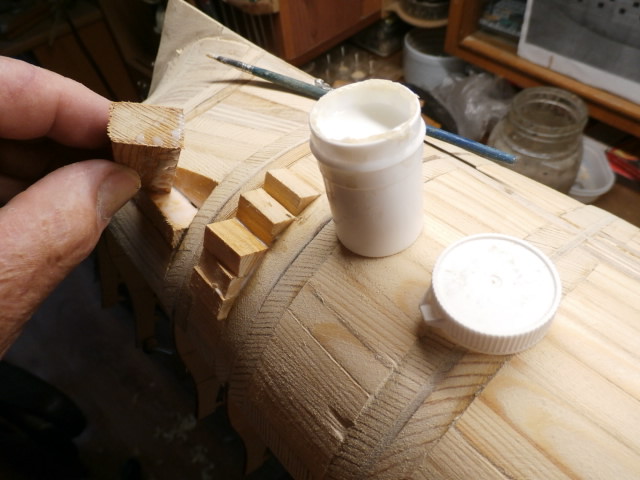

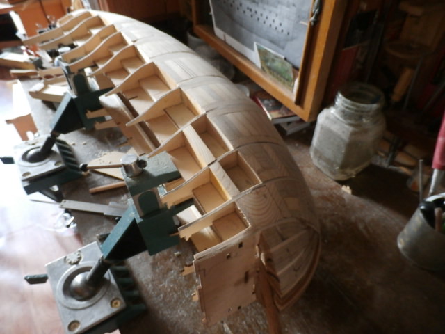

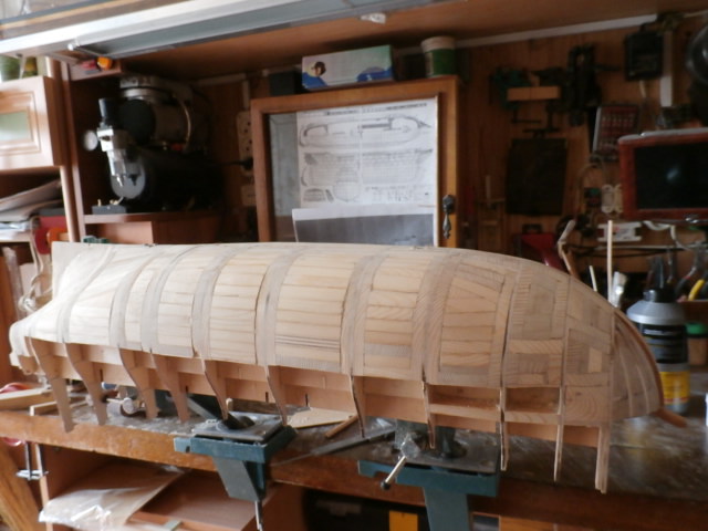

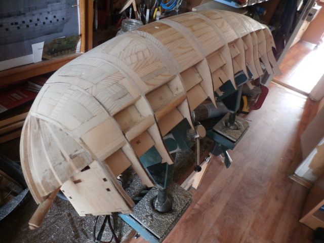

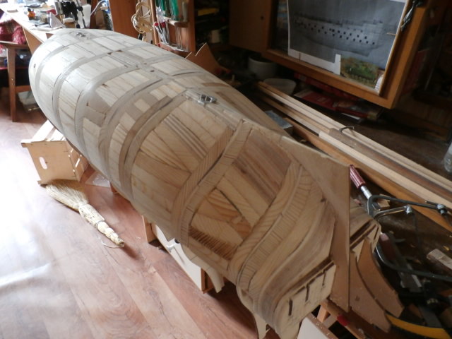

Здравствуйте уважаемые коллеги - судомоделисты!
Работа Верфи на моем столе продолжается. Вчера вечером закончил заполнять шпации у своей модели на левом борту. Для меня это не большой но существенный этап в строительстве модели. Я очень доволен. Из электроинструмента я использовал проксоновскую малую циркулярку KS230 Все измерения проводил обычным еще советским штангель-циркулем на 150мм. Все подгонки, подрезки проводил подаренным на ДР ручным японским ножом. Циркулярка у меня заряжена самым дешевым диском Super Cut 58 Инструментом я доволен. Правда циркулярка даже с 10 мм отлично просушенной еловой без сучков и косослоя доской справлялася с трудом, но я сберегая Ксску в начале резал доску на длинные планки ручным лобзиком, а уж за тем распиливал под нужным углом на Кске. Здесь она была на высоте. Не плох и нож. Хорошо заточив , я остался им доволен. Если кому то попадется на рынке инструмента - покупайте - не пожалеете!
Сообщение керва » 01 авг 2017, 14:55
ПРОДОЛЖЕНИЕ.
Сообщение керва » 01 авг 2017, 15:00
ПРОДОЛЖЕНИЕ.
Работы - продолжаются. Переходим на следующий - правый борт...
Удачи всем , терпения ну и конечно Здоровья!

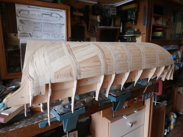

Сообщение ivanych » 01 авг 2017, 15:36
можно черновой обшивкой не обшивать. прошпаклевать ошкурить и на чистовую
deman
Сообщения: 179
Поблагодарили: 89 раз
Сообщение deman » 01 авг 2017, 15:45
Да... Добротный болван! Такой если упадёт на ногу - гипс обеспечен! :) По весу представляю - у самого такой же был "12АП".
Антон Я.
Сообщение керва » 01 авг 2017, 17:03
ivanych писал(а):можно черновой обшивкой не обшивать. прошпаклевать ошкурить и на чистовую
deman писал(а):Да... Добротный болван! Такой если упадёт на ногу - гипс обеспечен! :) По весу представляю - у самого такой же был "12АП".
Спасибо коллеги за проявленный интерес! Это лишний раз говорит, что одна голова хорошо , а несколько лучше! У нас в деревне говорят: " Сообща можно и батьку бутузить!" Я не додумался взвесить в начале пути скелет Повелителя, хотя это не представляло для меня трудности. Спасибо Антону! Взвесив сейчас на кухонных весах я получил не очень много - всего Один килограмм 890 грамм! Хотя по виду я ожидал более. Видно за счет многогодовой усушки древесины пианино Повелитель у меня в хорошей спортивной форме! Но сейчас добавилась забота - как сохранить эту "форму"? Чем же обработать корпус изнутри, чтобы сухая древесина не забирала влагу из атмосферы?

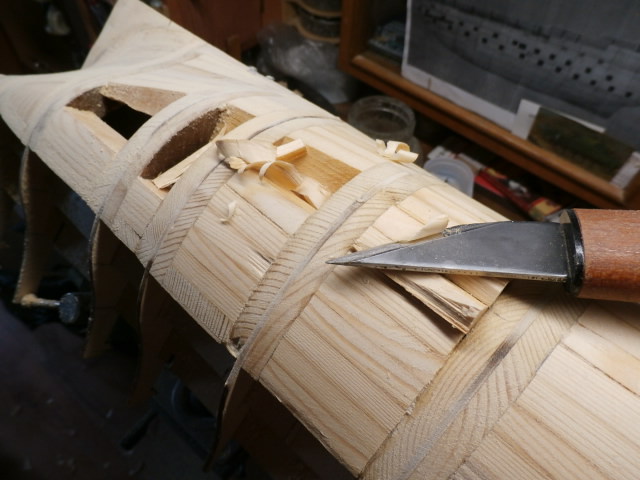

Нет Иванович! Я не ищу короткой дороги. Действительно, я обточу "болван", если будет смысл подшпаклюю, но за тем буду укладывать черновую обшивку. Это хорошая школа для судомоделиста. Да и черновая обшивка скроет те "огрехи" которые пропустила "обточка"! Все это я выложу в интернет, если конечно Боженька позволит! Спасибо Всем! и Всем Удачи в постройке!

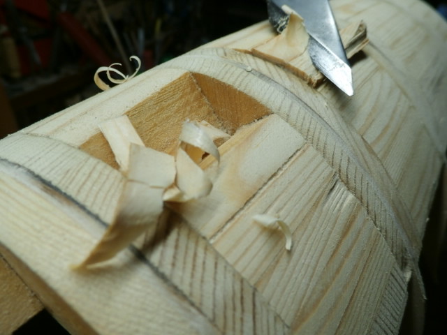

а бойници под пушки. нижней палубы ??? как высверливать если пока нет размеров. расположения а если обшить вообще заморочка в принципе и нарисовать можно но опять же стволы пушек не вставить .... или сами пушки
Сообщение керва » 02 авг 2017, 08:15
ivanych писал(а):а бойници под пушки. нижней палубы ??? как высверливать если пока нет размеров. расположения а если обшить вообще заморочка в принципе и нарисовать можно но опять же стволы пушек не вставить .... или сами пушки
Здравствуйте Иванович! Судомоделизм - искусство, которое существует много веков. Отработаны различные навыки и варианты. По какому пути пойдет патворк - не знаю. Думаю, что привязка арт.портов будет в отчете миллиметров, от каждого конкретного шпангоута. Все расчеты предложат в каком то из следующих журналов. Возможен вариант: В каком то номере журнала пришлют бумажный шаблон борта нашего корабля с вырезанными на нем портами. Остается только этот шаблон приложить к борту вашей модели, отметить и аккуратно вырезать данный порт. Как было сделано у "12 Апостолов". Но в любом случае не советую пока экспериментировать самостоятельно. Можно крупно ошибиться. Советую ждать развития событий. Могу лишь конкретно сообщить следующее:
= Каждый порт должен быть 13 мм в ширину и 12 мм в высоту = Это я вычитал из официального английского сайта, из журнала № 35 с перевода Гуглом. Удачи Вам в постройке Вашего корабля!

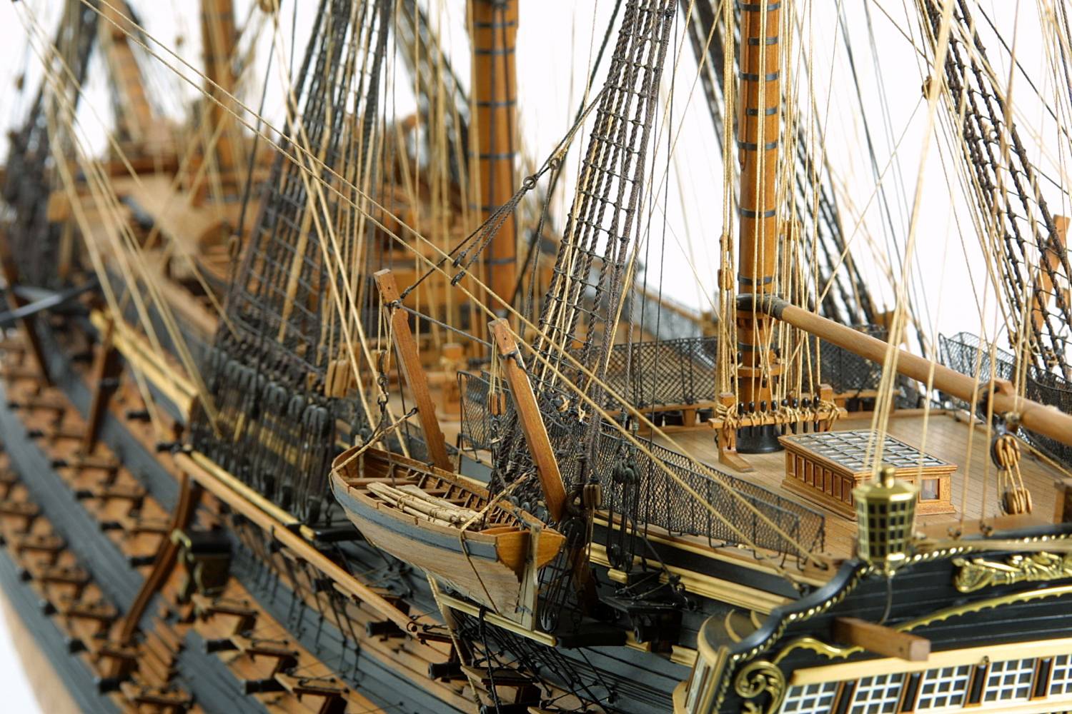

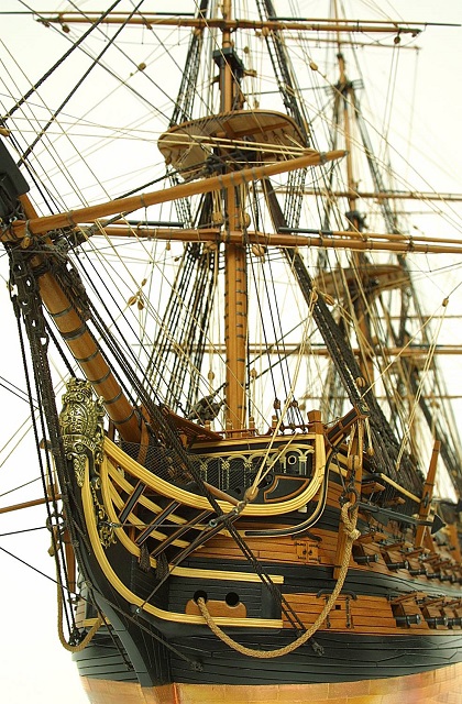

Сообщение sersir » 03 авг 2017, 14:19
Сергей Николаевич доброго время суток..посмотрите на досуге...
http://serikoffshipmodels.com/forum/25-693-1-князь Константин
https://www.facebook.com/yeugen.yepur
Авторские работы Евгений Епур - От Автора prezentt.at.ua/
https://www.facebook.com/Only-sailing-s ... nref=story
http://www.shipyard-latitud-0.com/en/sh ... odels.html
есть что посмотреть и есть чему учиться ...С уважением Сергей
Здравствуйте, Сергей Николаевич. Доброго вам здоровия. Спасибо вам за размеры портов. Насчет шаблонов, что-то я им мало доверяю. Могут и на шпангоуты попасть. Будем высчитывать.

sersir писал(а):есть что посмотреть и есть чему учиться ...
Евгений Епур! Одессит - ювелир и Мастер! Один из столпов современного судомоделизма! Что стоит одна из его моделей - "Viktory". Я стараюсь собрать все, что связано с этим именем. Так , что большое Вам Спасибо!

Александр Ф писал(а): Спасибо за вам за размеры портов. Насчет шаблонов, что-то я им мало доверяю. Могут и на шпангоуты попасть. Будем высчитывать.
Здравствуйте Александр!
Спасибо! Конечно вы правы. Плоский бумажный шаблон очень плохо укладывается на выпуклый борт модели. Слишком много косяков наплодили эти шаблоны на сайте "12 Апостолов". Я понимаю вас. Очень хочется хотя бы одним глазком заглянуть в ближайшее будущее. Но я не советую пока экспериментировать с расположением портов. От этого будет зависеть вся последующая постройка корабля. В случае ошибки прорезанный порт в борту корпуса окажется не на месте. Нужно будет закладывать , заклеивать одни порта и вырезать другие по новому. Сплошной кошмар!
Я надеюсь , что будет так как на патворке в Европе. Там считают миллиметры от ближайшего шпангоута. Сайт "Насекомые" выложил эти картинки. Но я очень слаб, как пользователь ПК, что бы вытянуть резкость на своем мониторе компьютера! Слаба резкость изображения. Попробуйте вы, возможно у вас получится? Было бы очень славно!
http://nacekomie.ru/forum/viewtopic.php ... 7&start=20
Но в любом случае, я вам советую на новую черновую обшивку корпуса, простым карандашом перенести контуры скрывающихся под обшивкой шпангоутов . Это существенно поможет вам в будущем. Не пропадайте, пишите! Удачи Вам в постройке Вашего корабля!

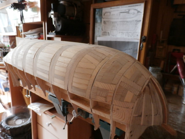

Сообщение керва » 04 авг 2017, 17:59
Дорогу осилит идущий! - восточная мудрость

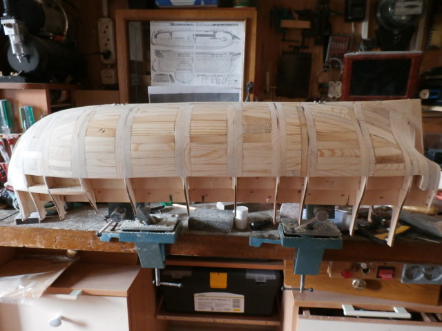

Работа верфи на моём столе продолжается!
Спешу доложить приятную для себя новость. Только что закончил вторую, правую половину "болвана."
И так - Я сделал это! Без папы, без мамы, сам своими ручонками соорудил это. Сейчас можно без какого либо смущения честно говорить, "Да я делал и так, Заполнил шпации силового корпуса модели деревом и у меня получилось довольно прилично!" И так корпус готов, я его взвесил у меня получилось 2 килограмма 300 грамм чистого веса. Я доволен: Моя любимая игрушка - кукла неваляшка получила какой то задел веса. Это конечно очень хорошо скажется на низком центре веса моей модели.
