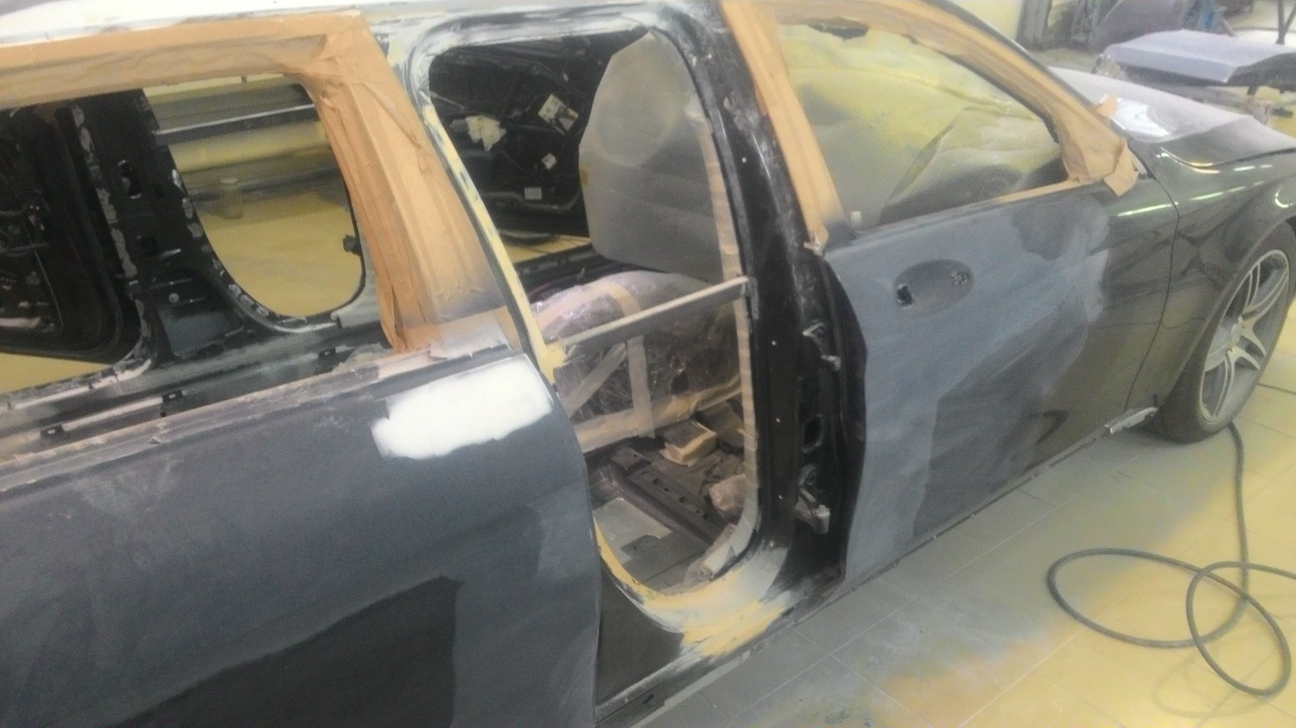

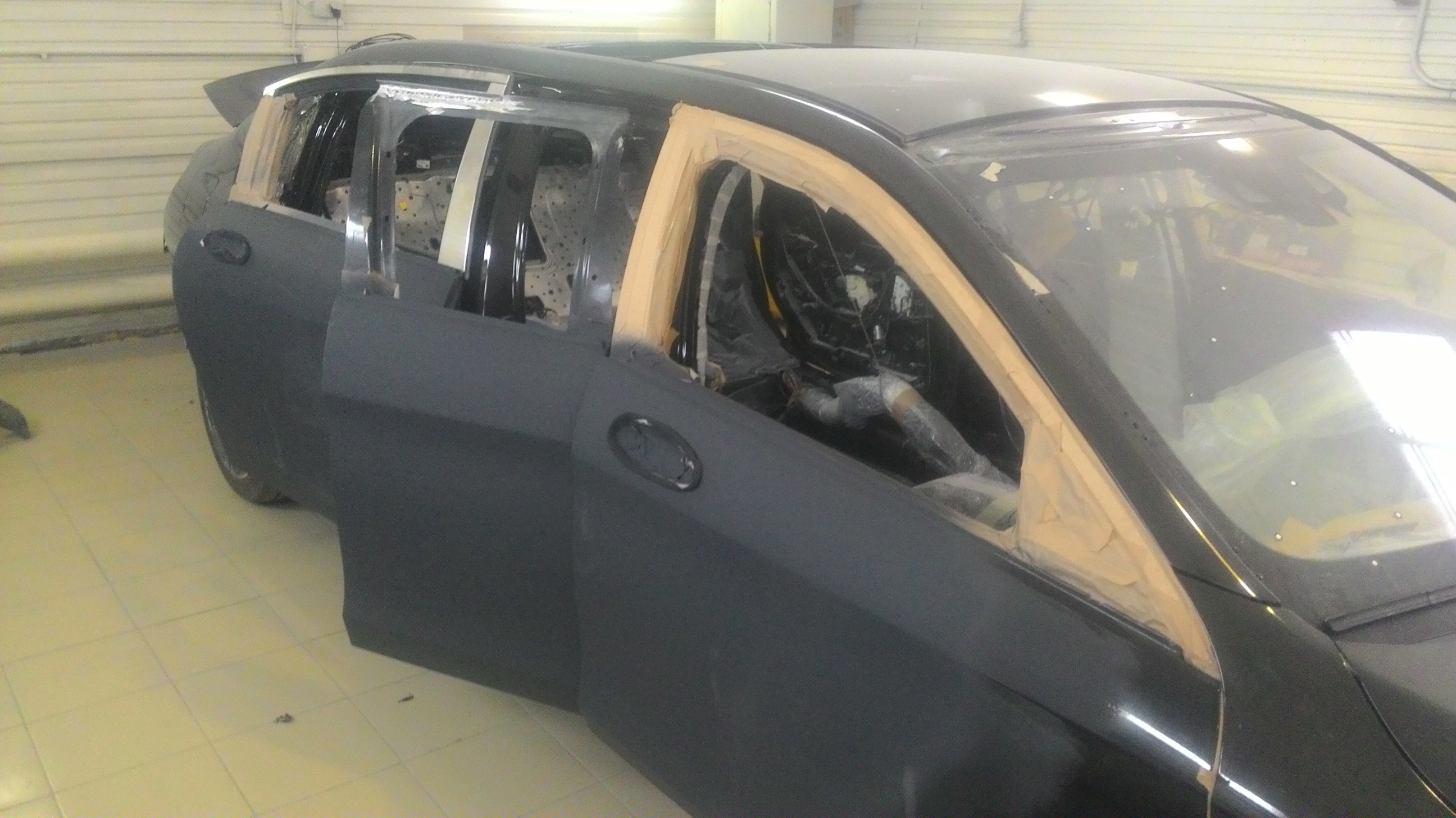

Поскольку карьера моя на Адмиралтейских верфях закончена, то сейчас я занимаюсь вот таким творческим ремеслом модельера-ремесленника, немного не по теме, но всё те же обводы, сопряжения, изометрия и прочая... Белые точки это мишени для 3d сканирования. Назвать это пенсионным досугом трудновато, но тем не менее, нет норм времени, нет начальства. Всего лишь надо сделать из обычного седана "президентский" лимузин. А модельщики пусть потом думают, исторический факт или вымысел художника. Отсюда и моё видение любой модели парусника.

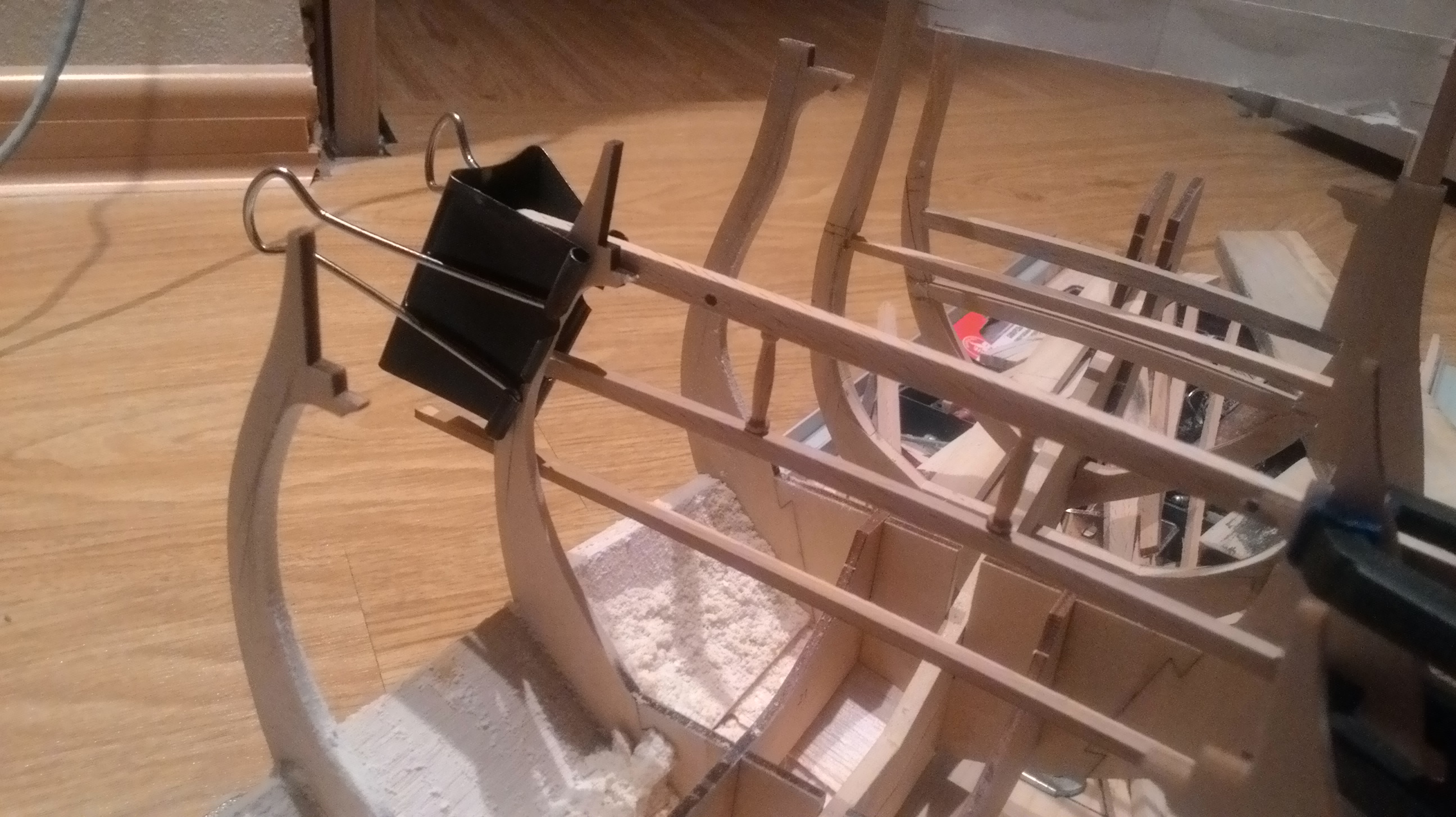

Сообщение Hook » 04 июл 2017, 06:47

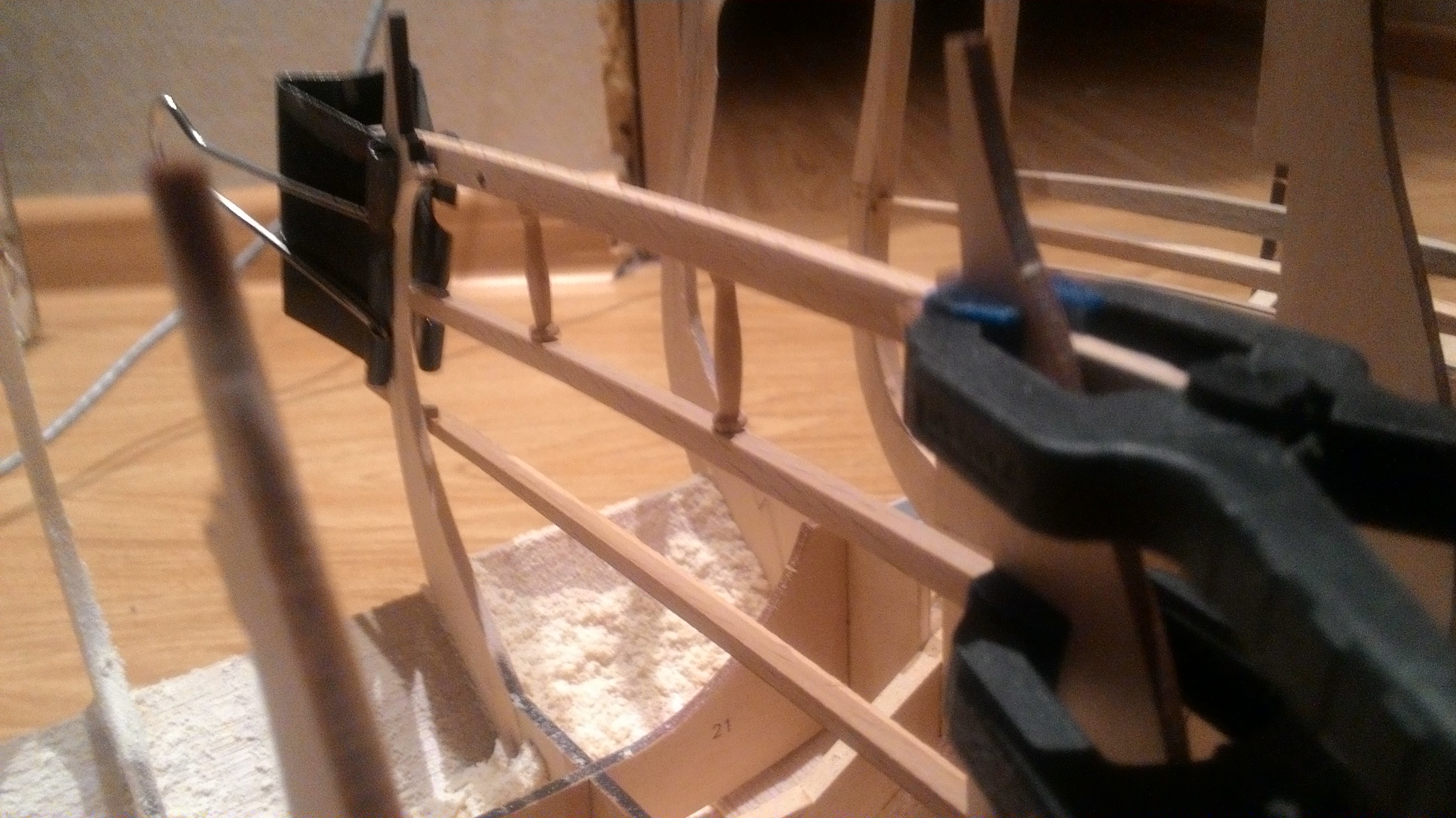

Доброго здравия корабелы!
Небольшой отчёт-отметка.
Сразу оговорюсь, ни куда не спешу. По плану, в день:
- одна шпация (бальса 5 мм);
-один пакет бимсов для палуб.
Собираю всё на эпоксидку, т.к. всё выверено, да и старая школа: нет ничего лучше, чем забытое старое.

Сообщение Space » 04 июл 2017, 09:28
Да, эпоксидка вещь хорошая, сам после черновой обшивки буду внутри все проливать эпоксидной смолой - это даст очень хорошую жесткость корпусу, долговечность ну и свяжет дерево, чтобы то не играло.

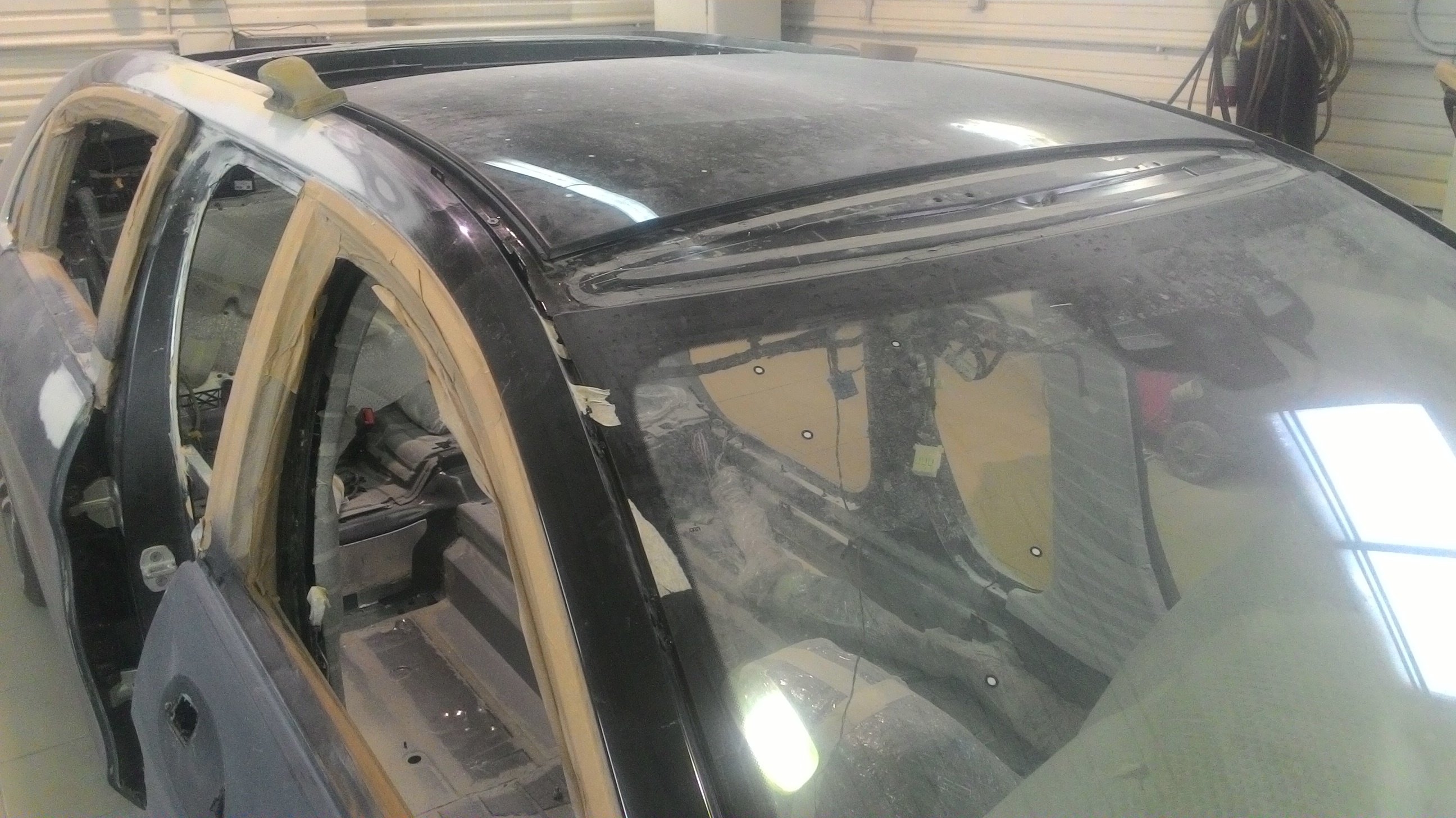

Hook писал(а):Сегодня у меня разгрузочный день. Всего лишь надо сделать из обычного седана "президентский" лимузин.
А можно вид с морды лица.
Hook писал(а):MB-Maybach S600
Нет таких марок "Майбаха"!
В настоящее время существует две модели этой машины — стандартный Майбах 57, который в длину достигает 5,72 м, и удлинённый Майбах 62, длина которого составляет 6,16. ;)

deman писал(а):А можно вид с морды лица.
Хотите посмотреть на капоте трёх лучевую звезду?
За 40 деревянных меняется на эмблему, ведь на задних стойках же эмблема.
Переднюю часть можно на сайте MB посмотреть. Покажу вид сбоку, контрольная сборка:
А в общем, мы здесь другие "кораблики" собираем.

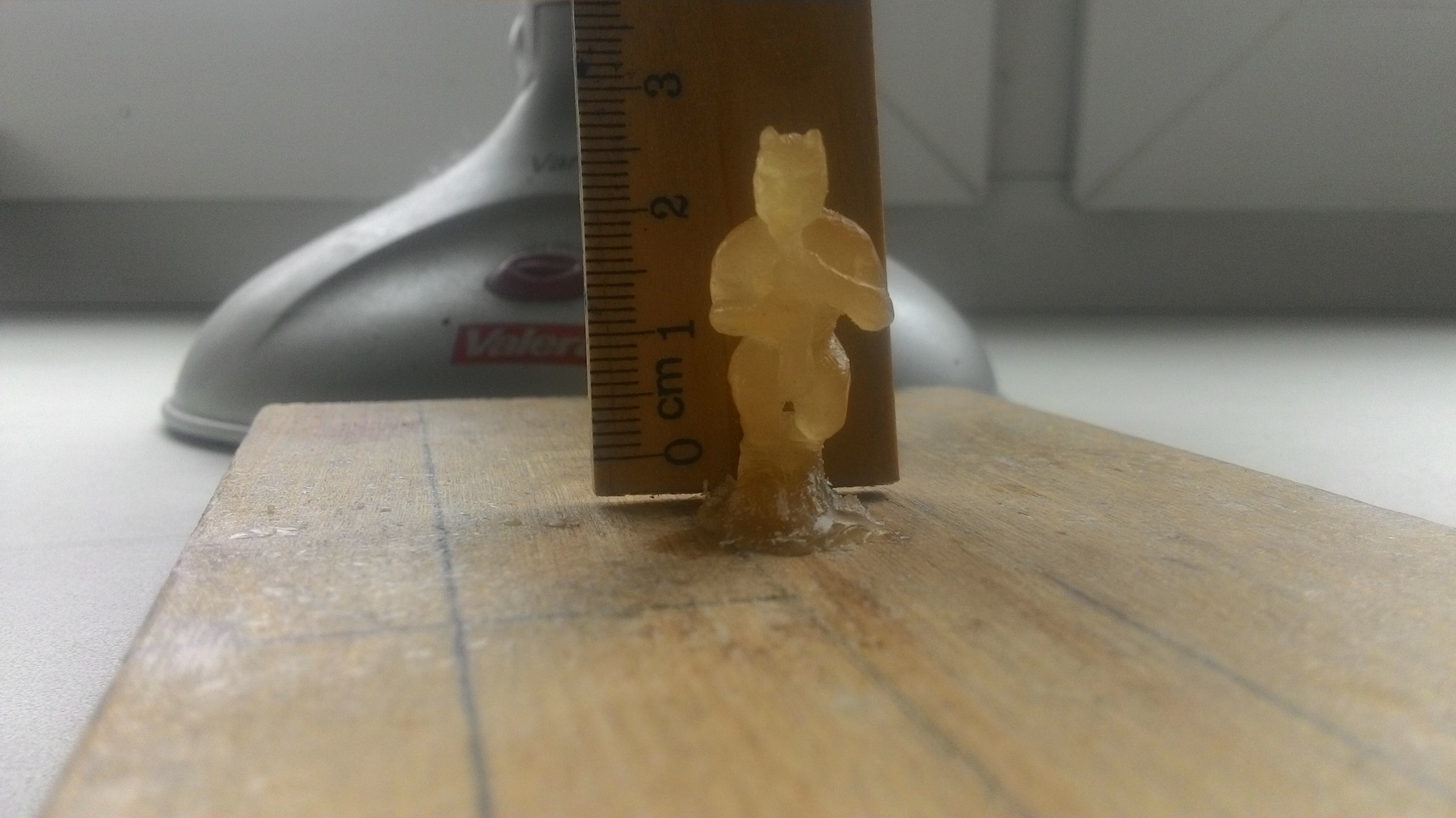

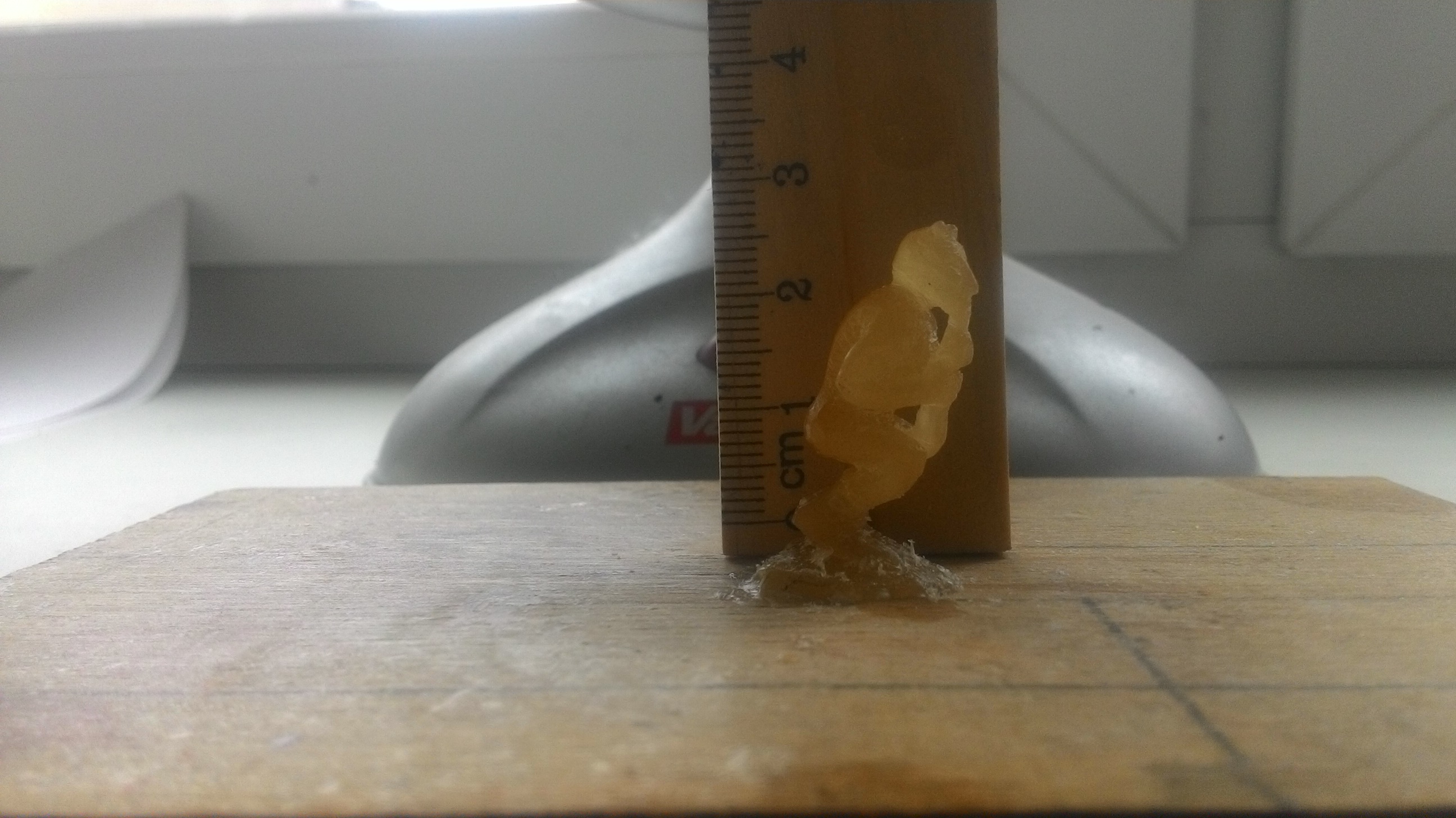

Между делами по корпусу, закончил вчера модель для фигуры орнамента кранбола. Линейка, правда, чуть искажает масштабность, да и фотограф из меня, но будем лить.

Hook писал(а):А в общем, мы здесь другие "кораблики" собираем.
Да это понятно. Просто не понял - Вы переделываете "Мерина" в "Майбах", или режете и удлиняете и без того длинный "Майбах"? И - 3 боковая дверь - она не лишняя? Каков вообще её функционал? Прошу прощения что не совсем в корабельную тему...

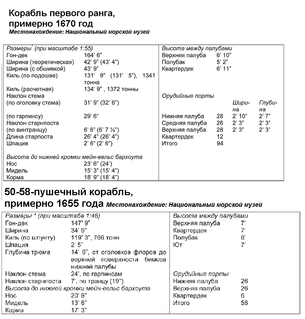

В продолжение своего выбора. Немного теории для понимания, дабы исключить спорные моменты
Вопрос касается межпалубного расстояния и одной из основных линий "мейн-вельс-бархоута".
Данные адмиралтейских моделей из книги Джон Франклина
Основные размеры масштаба.png (222.67 КБ) 17255 просмотров

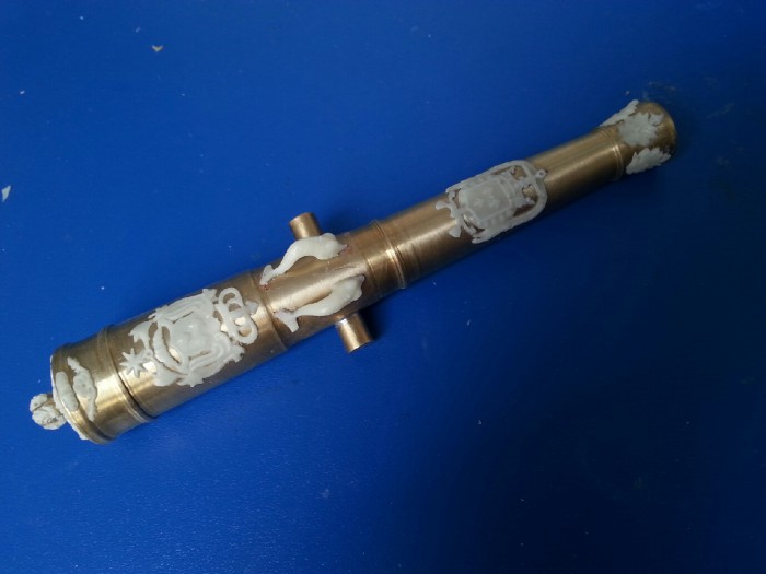

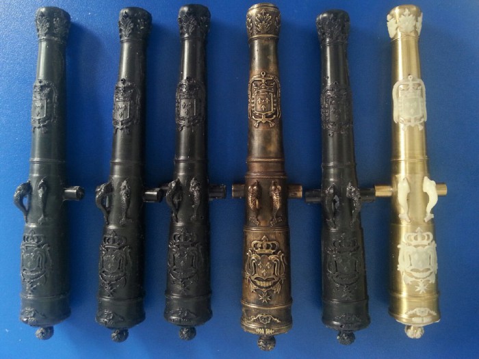

Интерес представляет и вот такая методика изготовления орудий, с применением стоматологического воска (взято с польского сайта моделизма). Сама технология изготовления мастер-модели проста:
Литье пушки.jpeg (44.5 КБ) 17255 просмотров
Литье пушки результат.jpeg (87.45 КБ) 17255 просмотров
Вот это и есть основы настоящего исторического моделизма.

Сам просто сейчас довольно сильно переделываю конструкцию для размещения внутри корабля палуб.

Стволы блеск, но масштаб наверное побольше нашего? Интересно, как получено покрытие у ствола в центре. Это не чернение, может патинирующий состав?
