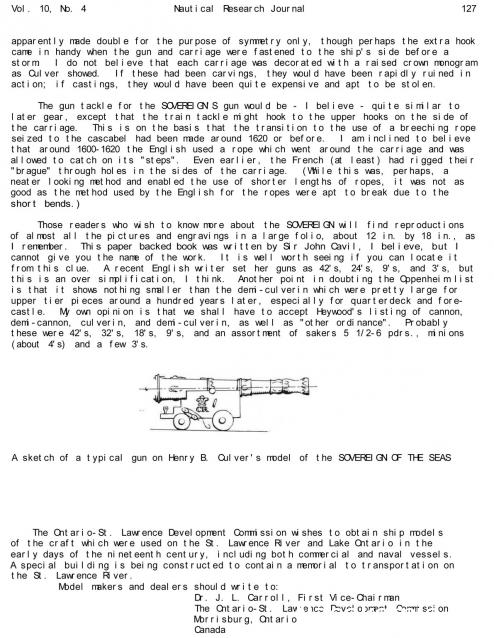

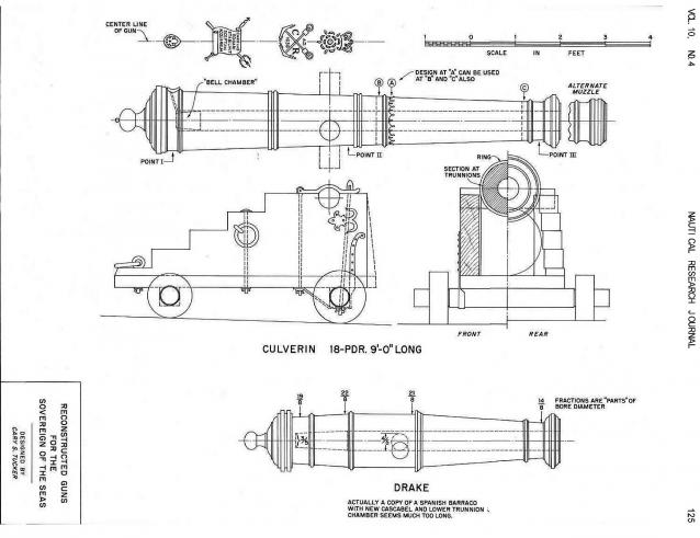

А Вы на счет конструкции самих орудий еще не думали?
Нам по моим подсчетам нужно сделать (если не переделывать верхние орудия, которые нам пришлют):
34 - 9 ft
22 - 9.5 ft
6 - 10 ft
8 - 11.5 ft
2 - 12.5 ft.

Sniper писал(а):Стволы блеск, но масштаб наверное побольше нашего? Интересно, как получено покрытие у ствола в центре. Это не чернение, может патинирующий состав?
История умалчивает, думается что это из бронзы, там методика старения, чернения, вполне осуществима. С латунью не поокатит.

В рамках патворка их орудия переделывать не буду, а вот с остальными думаю. Пока сделал заготовки для лафетов 1х1мм из красного дерева, но крепить на нижних палубах буду по упрощенной схеме без всяких откатных талей. Это не проблема, вот читал, что на лафетах были геральдические знаки, вот думаю какой бы приспособить.

Space писал(а):По поводу гералд. знаков интересно, не слышал про это, но запросто мб. Если и были, то по идее Карла I. А сами пушки будете примерными соответственно их длине делать или стараться что-бы они соответствовали стоявшим на корабле орудиям? Просто смотрел, столько всяких вариантов отличающихся друг от друга существовало. Даже лафеты под 12,5ft отличались формой от 9ft.
Фото где-то у меня есть с подъёма затонувшего, там даже остатки геральда на лафете и у кого-то из исследователей об этом говорится. Попадутся по случаю, дам знать. Я на первой пушке от патворка всё думал как его тут уместить среди огромных рымов. Хочу опять вернуться к этому, т.к. лафеты уже будут чертежные, да и рымы помасштабнее. Есть таблица пересчета с размерами, но дома.
А пушки да, буду по масштабу делать.
Даже исследователи в своей литературе указывают на возможные отступления от действительного, т.к. масштаб играет свою роль, но в тоже время по возможности говорят, что на оригинале было так.
Извиняюсь, не досуг было.
Есть вот такая инфа:
Допускаю, что это реконструкция, но какая-то доля правды есть.
Самое большое сомнение в форме лафета, ну не английский это классицизм.
Re: "Повелитель морей" от Hook
Сообщение Sniper » 28 июл 2017, 20:18
Ошибаетесь, последнее фото как раз самое историчное, орудие из Тауэра. А классический английский лафет он же не сразу появился, сначала были конструкции попроще.

Sniper писал(а):Ошибаетесь, последнее фото как раз самое историчное, орудие из Тауэра. А классический английский лафет он же не сразу появился, сначала были конструкции попроще.
Друг школьный живёт в Италии, подкидывает иногда сюрпризы по моему хобби.
Такой лафет у меня больше ассоциируется с венецианским стилем.
Может я что-то пропустил, но на форуме "Верфь на столе", который просматривал по теме "Пушки", не встретил такого лафета. Правда, хочу оговорится, по многим ссылкам не ходил.
Исключение правда есть для музея Mary Rose, но там и год такого лафета 15??, т.е. далеко до 1637.

Тоже всем известный вариант с гербом на лафете http://www.papirove-modely.cz/velkynahled/126176

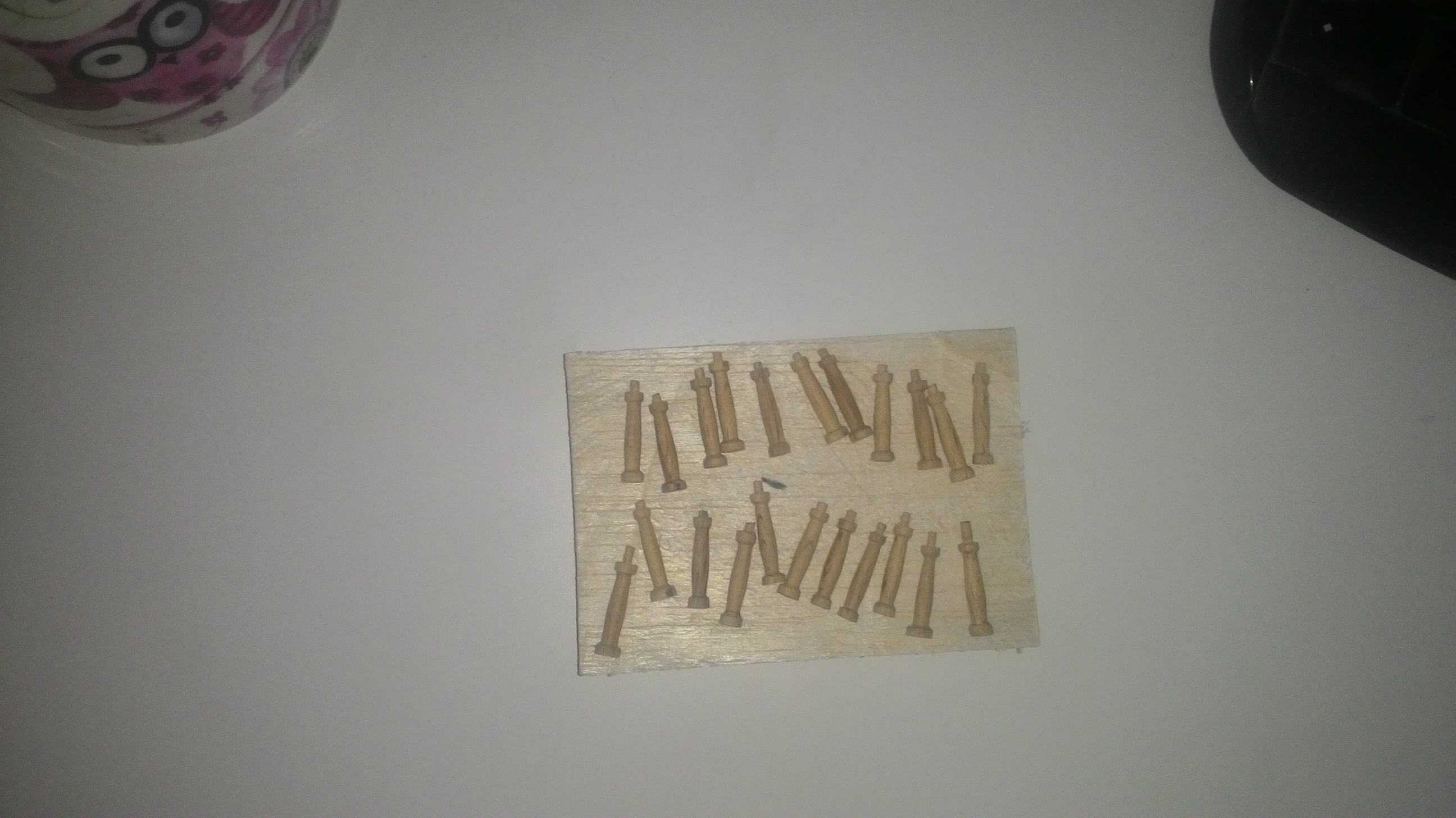

Всему когда-то придёт своё время, а пока вот заготовил пилерсы для палуб (бук)

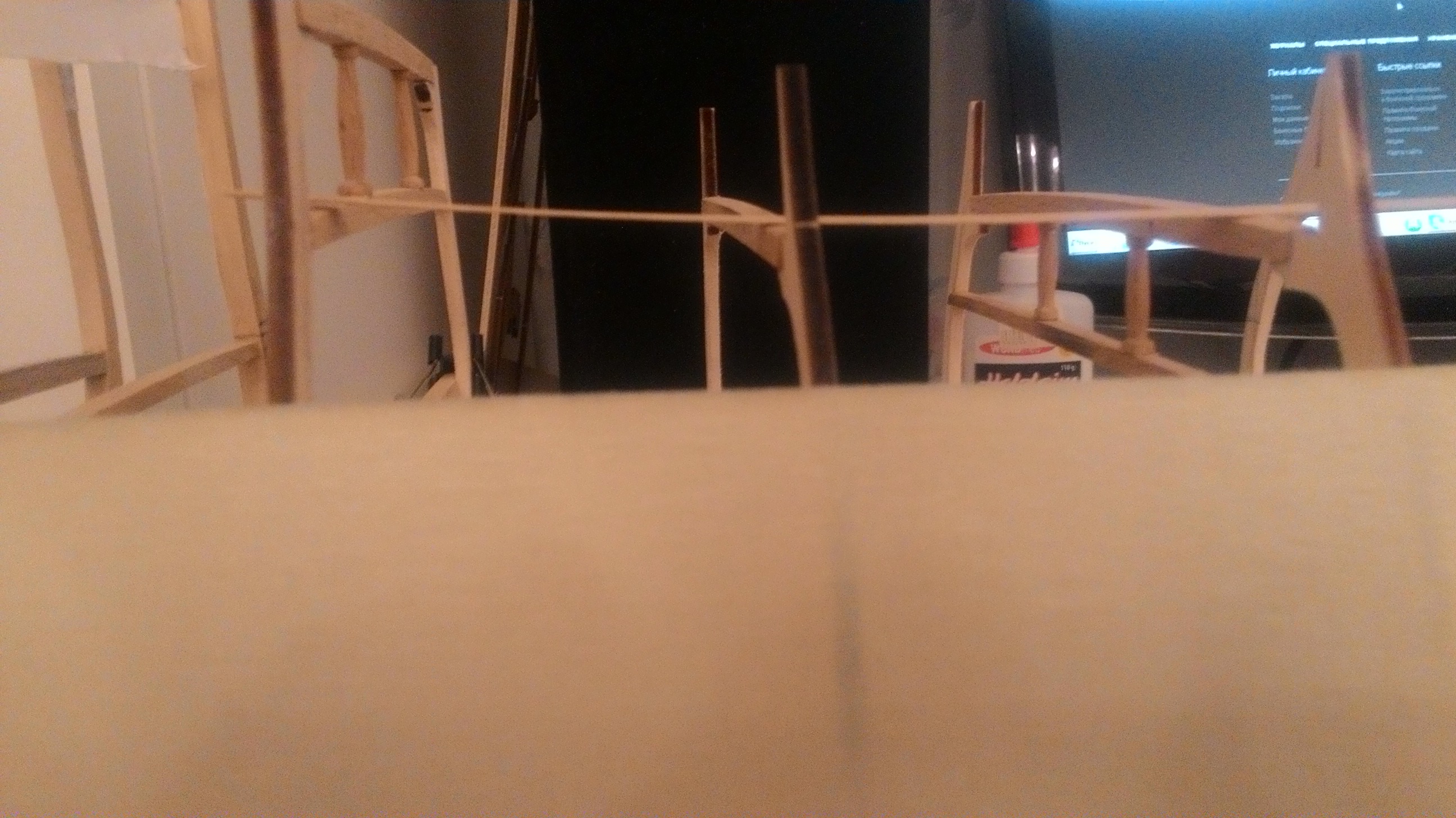

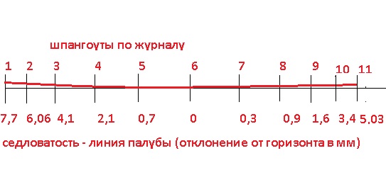

Возникла необходимость кое-что примерить по палубным настилам и заодно прокомментировать один из нюансов, который судя по постам у многих.
Нюанс связан с палубным настилом и зазорами относительно бимсов.
Так вот, на самом деле, нюанса ни какого быть не должно.
Всё соответствует тому что предлагает журнальная версия.
Если быть точнее, то нюанс связан с седловатостью палубы, так, как и должно быть.
Никуда ничего не надо подкладывать, палубный настил должен встать как ему и положено.
Если я в чём-то не прав, то вот мой вариант, где уровень крепления бимсов смещён относительно журнальной версии всего на 2 мм по всем шпангоутам. Ну вот так у меня получилось по чертежам и мне так надо.
Вместо палубы (рано ещё до неё) прихватил рейку. Всё на месте - седловатость.
Я серьёзно обращаю на этот момент внимание, т.к. когда дело дойдёт до реельсов (декоративные накладки в виде бархоутов, только поменьше)

Hook писал(а): ↑16 сен 2017, 01:10
Так вот, на самом деле, нюанса ни какого быть не должно .
Здравствуйте, седловатось безусловно должна присутствовать, вопрос был лишь в том, чтобы переход на стыке двух половинок палубы (журнальная версия) сделать более плавным, дабы при укладке досок настила эта линия не бросалась в глаза. Поэтому возможно придётся что-то подтачивать, подкладывать и т.д., а может и так все нормально ляжет.

vlad29 писал(а): ↑17 сен 2017, 01:21 Здравствуйте, седловатось безусловно должна присутствовать, вопрос был лишь в том, чтобы переход на стыке двух половинок палубы (журнальная версия) сделать более плавным, дабы при укладке досок настила эта линия не бросалась в глаза. Поэтому возможно придётся что-то подтачивать, подкладывать и т.д., а может и так все нормально ляжет.
Всё дело в том, что этот стык приходится на 6-й шпангоут, т.е. миделе. От бака (носа) к нему палуба опускается, а от него к корме палуба будет подниматься. Во всяком случае это журнальная версия. Вот почему заготовки сделаны без учёта этого не знаю.
Другой вопрос, что колодец с имитацией палубы опердека не имеет этого (просто геометрически ровный прямоугольник).
Я бы рассмотрел пару вариантов в этом случае.
Примерил палубы, достал, сделал палубный настил, смочил всё водой немножко и готовый сборный настил смонтировал на корпус прижав его в углах люка к перемычкам (боковинам) колодца напротив 6-го шпангоута. Крепёж закроется рамкой решёток.
Или вариант второй. Выкинуть бимс который лежит на этом шпангоуте, а вместо него сделать из такой же фанеры, как палубная, подложку под стык палубных заготовок. Только в области люка её удалить.
Судя по тому, что у меня на корпусе должно всё встать без всяких проблем.

Сообщение Hook » 28 сен 2017, 23:49
Доброго здравия корабелы!
Предлагаю Вашему вниманию размеры, по которым будут линии палуб на моей модели. Округлено после переноса размеров на теоретический чертёж.
Палуба линия.jpg (29.92 КБ) 21113 просмотров
Пока только поставил первые бимсы.
Да, чуть не забыл, точка отсчёта "0" на миделе отстоит от плоскости на расстоянии 84 мм.
Высота ВЛ (ватерлинии) округлена до 70 мм. На схеме не показана.
Линия бархоута по теории от форштевня к нижней кромки средних портов и далее к условному (на моей модели его не будет) винтранцу ложится чётко.
Начал перенос с теории на модель. Результат чуть позже, когда сделаю первый палубный настил.
