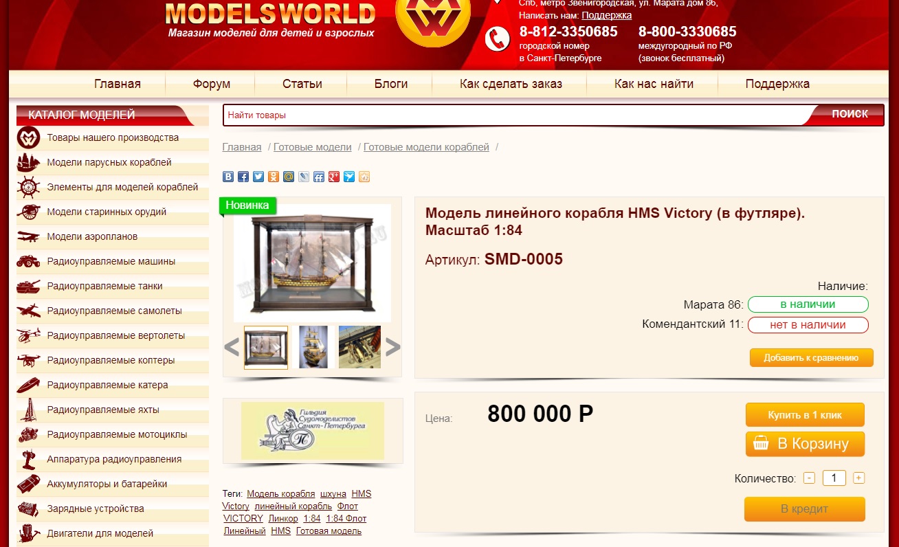

Не реклама
Просто для флуда и разгрузки)) http://modelsworld.ru/shop/product39929.php
У нас масштаб такой же, сложность очень близкая. :D
Осталось выяснить сколько нас доползет до финиша и возможности оценить проделанную работу в рублях))
Кстати...я в отдельный файл пишу все расходы связанные с постройкой модели (журналы, инструменты, материалы....). Пока набралось 20 000 рублей.
А магазинчек хорош)) Бывал я в нем, по Марата 86, слюни текут от обилия всяких судомодельных (и не только) вкусностей..

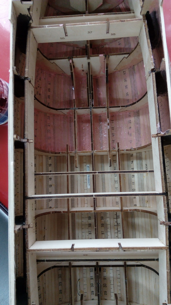

Сообщение Анатолий Осипов » 07 авг 2017, 12:38
Промазал изнутри корпус ПВА. А что бы было видно всё покрыл или нет, добавил немного красной акварельной краски в клей....удобно :)

Сообщение Rikenbacker » 07 авг 2017, 13:08
Балласт на дно какой-либо клеить будете?
Re: Постройка корабля. Осипов А.В.
Сообщение Анатолий Осипов » 07 авг 2017, 13:14
Rikenbacker писал(а):Балласт на дно какой-либо клеить будете?
думаю да. Предполагаю взять дробь охотничью и несколько мешочков разместить в ячейках на дне корпуса симметрично. Мешочки предварительно промажу ПВА, что бы плотно дробь лежала и не шуршала))

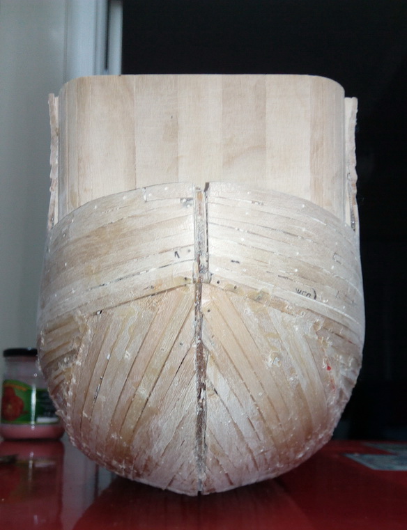

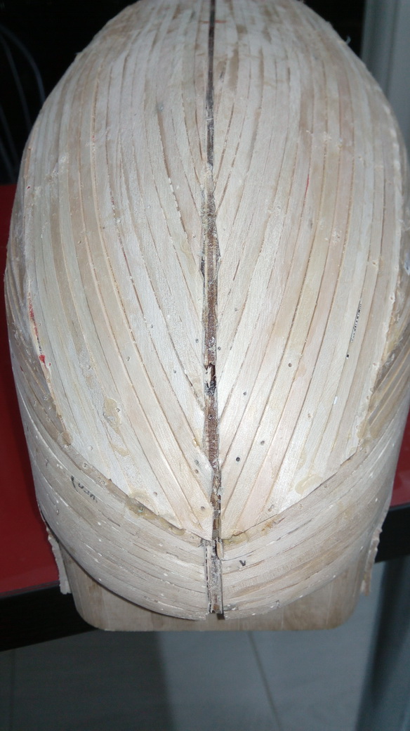

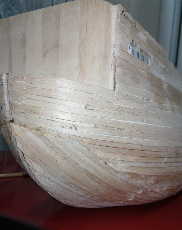

Сообщение Анатолий Осипов » 07 авг 2017, 15:29
Alexander писал(а):Коллега поздравляю ВЫ лидер!" Линеечная" технология дала отличный результат! Если возможно разместите фотку носовой части покрупнее.
Пожалуйста :)
Пока ничего не обрабатывал. Всё измазано клеем и куча косяков))
IMG_20170807_232137_новый размер.jpg (135.94 КБ) 11589 просмотров
Сообщение Анатолий Осипов » 07 авг 2017, 15:30
и ещё...
IMG_20170807_232230_новый размер.jpg (186.59 КБ) 11589 просмотров
IMG_20170807_232219_новый размер.jpg (196.1 КБ) 11589 просмотров
IMG_20170807_232210_новый размер.jpg (195.86 КБ) 11589 просмотров
Alexander
Сообщения: 36
Поблагодарили: 11 раз
Сообщение Alexander » 07 авг 2017, 15:38
Большое спасибо! Не скромничайте Глухих косяков нет . Все очень чинно под последующую обработку. Ещё раз поздравляю! Вы большой молодец!

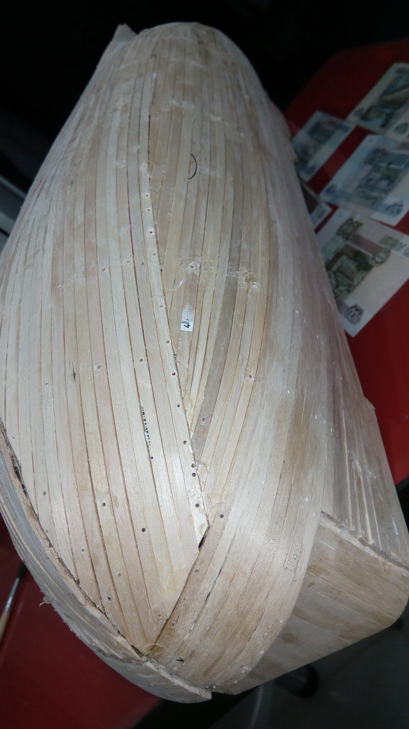

IMG_20170806_185210_новый размер.jpg (205.96 КБ) 11779 просмотров
Сообщение Анатолий Осипов » 07 авг 2017, 23:47
ivanych писал(а):... а как будет у нас под вопросом... не поторопился ли
даже не знаю как прокомментировать)))
нет, не поторопился
1. Часть приклеенного борта можно убрать "под фанерки"
2. Приклеить галереи прямо на этот борт, предварительно их погоднав в нужный размер
3.....
Вариантов масса, если есть немного разума и руки выше пояса воткнуты.
Приклеив все борта раньше чем мне это разрешил журнал, я создал себе возможность работать с корпусом без каких-либо ограничений.
