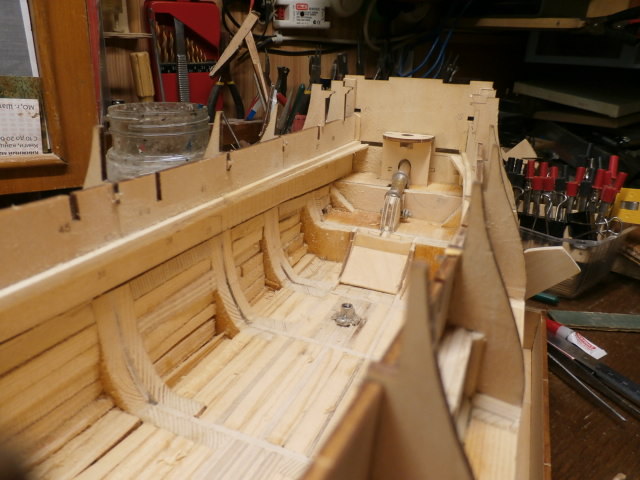

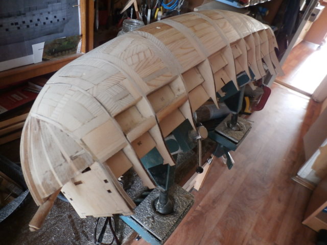

ПРОДОЛЖЕНИЕ.
- Вложения
- P8042102.JPG (80.12 КБ) 15887 просмотров
- P8042096.JPG (81.55 КБ) 15887 просмотров
- P8042095.JPG (80.29 КБ) 15887 просмотров

ПРОДОЛЖЕНИЕ. Работы по строительству продолжаются! Удачи всем и всего хорошего!

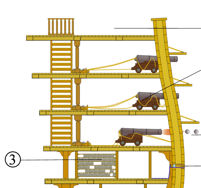

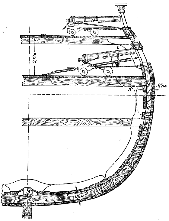

Доброго времени Сергей Николаевич.
Это вам, для вашей коллекции. Может еще кому-нибудь пригодится.
- Вложения
- высота палуб 18в.gif (36.54 КБ) 15667 просмотров
- обвязка стонка.gif (59.74 КБ) 15667 просмотров
С уважением, Александр

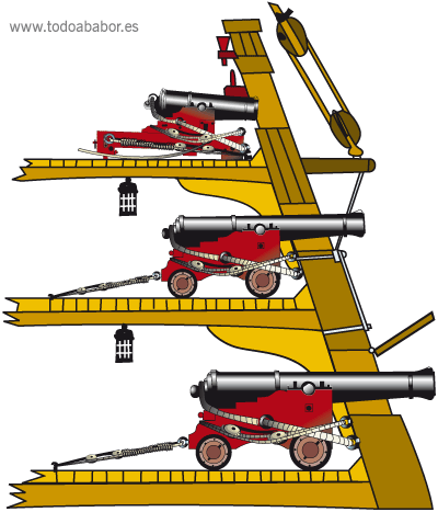

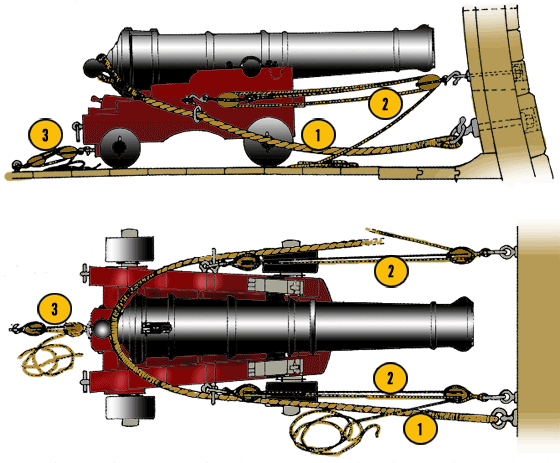

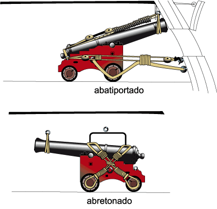

Вот еще, это уже установка орудий в походное положение
- Вложения
- походное положение.gif (19.12 КБ) 15595 просмотров

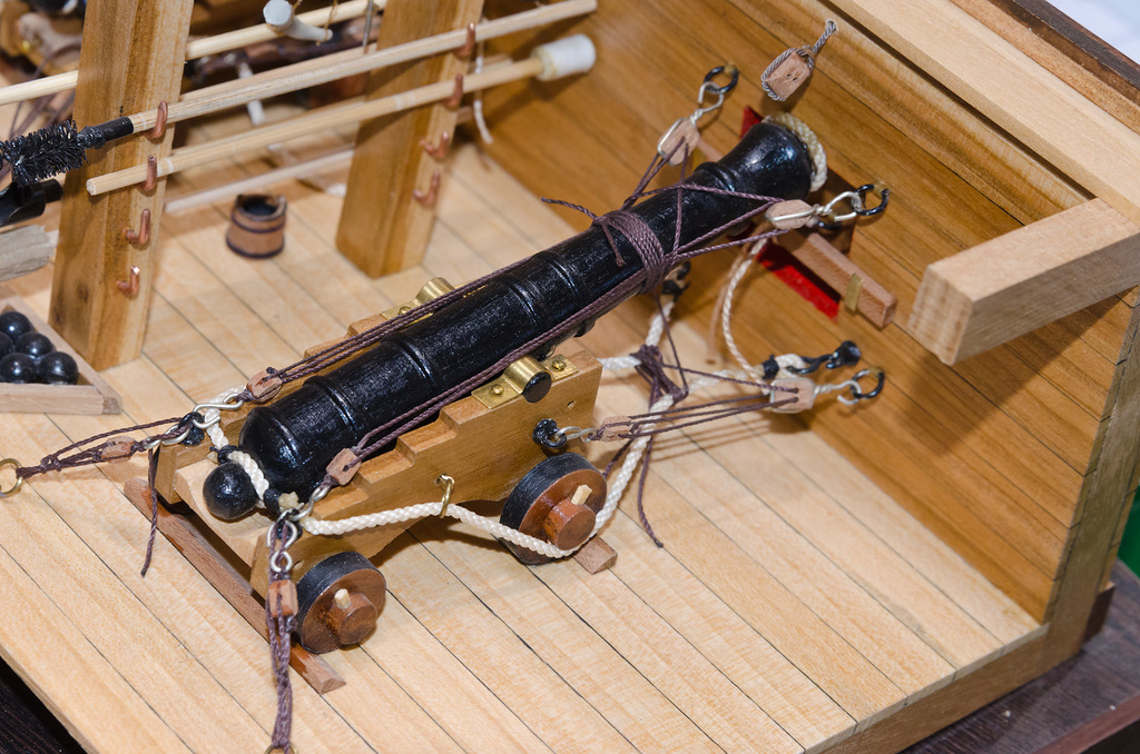

Александр Ф писал(а):Это вам, для вашей коллекции. Может еще кому-нибудь пригодится.
Спасибо Александр! Очень интересен последний рисунок из серии - походное положение орудия. Представляю, как оригинально это будет смотреться в "живую" на модели. Посылаю свой вариант рисунков и чертежей походного положения...

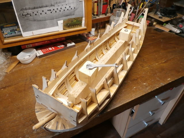

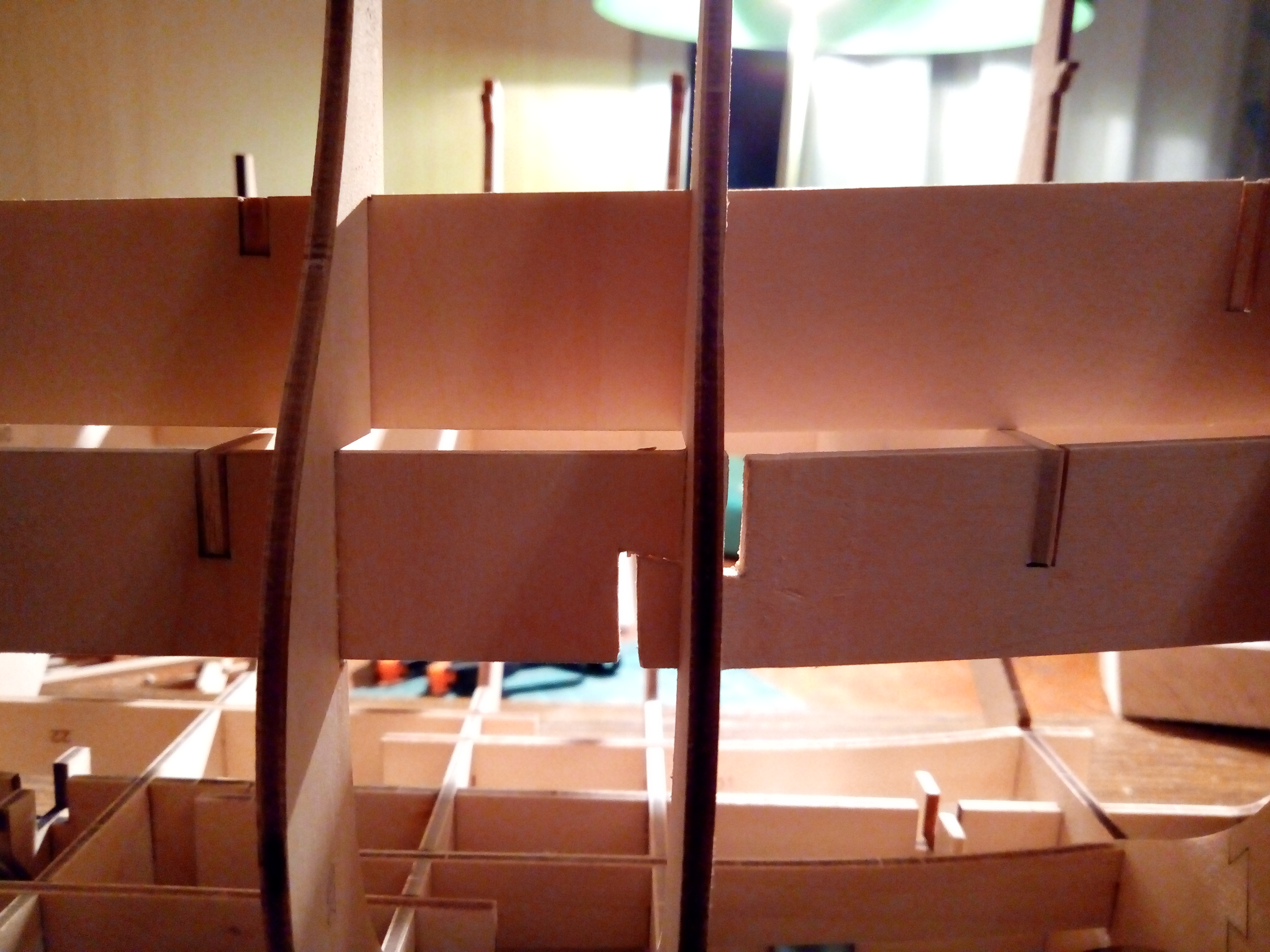

Сергей, доброе время суток! Я прошу прощения, что врываюсь на вашу ветку, т.к пишу с телефона и в связи с этим поиск информации на форуме довольно затруднителен. Но думаю вы дадите дельный совет не бросив меня в затруднительной ситуации. Проблема заключается в следующем: между бортовыми стрингерами 47 и 42 возникла довольно крупная щель, но между другими по каркасу таковые отсутствуют. В чем может быть проблема? Как это можно исправить и не повлияет ли это на геометрию корпуса?
- Вложения
- P70807-205611.jpg (3.87 МБ) 15412 просмотров
С уважением Александр

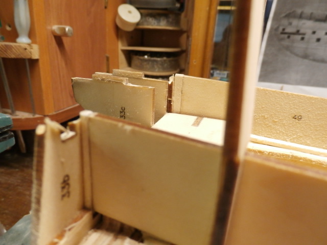

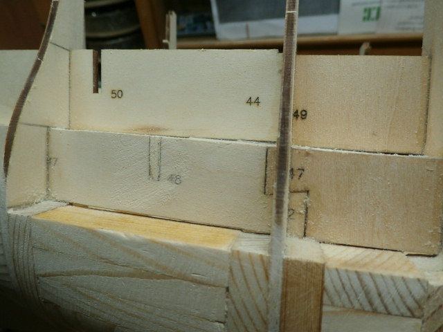

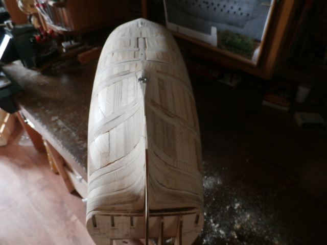

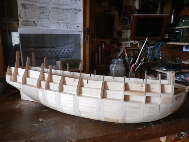

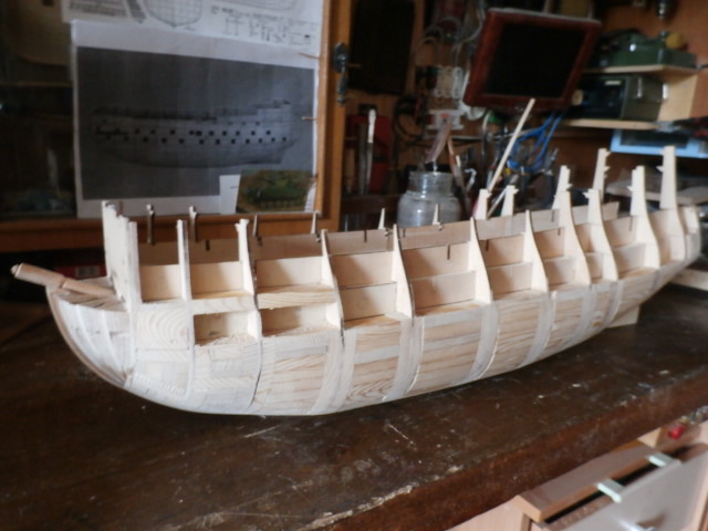

BAXA писал(а):Сергей, доброе время суток! Я прошу прощения, что врываюсь на вашу ветку, т.к пишу с телефона и в связи с этим поиск информации на форуме довольно затруднителен. Но думаю вы дадите дельный совет не бросив меня в затруднительной ситуации. Проблема заключается в следующем: между бортовыми стрингерами 47 и 42 возникла довольно крупная щель, но между другими по каркасу таковые отсутствуют. В чем может быть проблема? Как это можно исправить и не повлияет ли это на геометрию корпуса?
Здравствуйте Александр! Ну что вы - разве сибиряков бросают! Ну а насчет ветки. Она и создана для общения, для обмена мнениями, так что здесь тоже все в порядке. Давайте разбираться со стрингерами.
Я правда не много веду постройку по другому , но в принципе это не важно.
И так первый вопрос : Откуда взялась щель? Думаю вы вели ленту нижнего стрингера (гон-дека) от носа модели. А окончание этого же стрингера деталь № 47 уложили от кормы - вот и на стыке у вас получилась щель! Разработчики для удобства монтажа стрингеров оставили слабину. (Моё верхнее фото), где я заклеивал маленькими вставочками эту слабину на стрингере, заметьте у левого борта была щель более широкая, чем на правом борту. Что либо исправлять вам, я думаю не следует. Фанера слабая и исправляя и переклеивая, нарушите в конструкции больше, чем исправите. Я думаю, вам нужно просто вырезать из спичек мелкие детали и вклеить их на ПВА в образовавшуюся щель. Я так заклеивал вырезы из под распорок на пример из под распорки №48 ( нижнее фото ). Распорки я не ставил. Стрингер опер- дека у меня покоится не на распорках, а на узкой палубе ( среднее фото ). Так что не расстраивайтесь. Ни чего сверхординарного не произошло. Ваша ошибка , я думаю ни к каким либо последствиям в будущем , не скажется. Удачи Вам в строительстве Вашего корабля!
- Вложения
- P8072115.JPG (77.69 КБ) 15375 просмотров
- P8072116.JPG (82.74 КБ) 15375 просмотров
- P8072114.JPG (77.33 КБ) 15375 просмотров
Сергей, низкий вам поклон, интернет не способен передать, как я вам благодарен! Вы совершенно правы, 47 стрингер я откладывал от кормы как велит инструкция и попал на такие грабли.
Еще раз спасибо! Удачи вам и успехов во всех начинаниях!

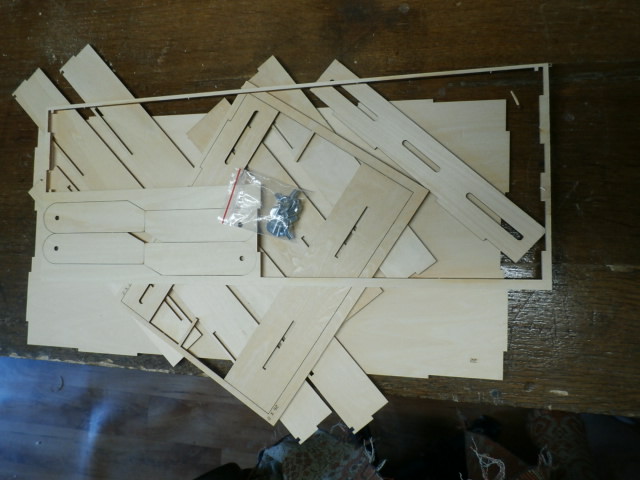

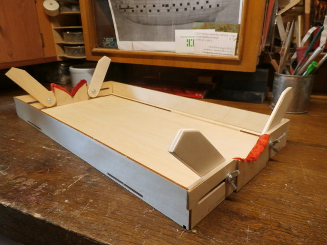

Здравствуйте уважаемые коллеги - господа судомоделисты!
Сегодня закончил основные работы с подставкой для модели. Детали для рабочей подставки для своего Повелителя получил в последней посылке вместе с журналами 26 ; 27 ; 28 ; 29. Посылка пришла для меня как никогда - вовремя. До этого мой Повелитель жил зажатый в моих монтажных тисах, но время бежит и нужно было подумывать рабочей подставке. Обычно рабочую подставку сооружают из пенопластовой коробки, вырезав с двух сторон отверстия под корпус модели. Но у такой подставки есть существенный недостаток, при передвижении по столу она начинает очень неприятно скрипеть. Делать что то из дерева или фанеры, более чего то капитального - пустая трата времени и средств. Так что я благодарен фирме за подставку, она меня вполне устраивает по всем параметрам...
Повелитель будет находиться на рабочей подставке. Его часто придется переносить, поэтому я сразу решил подставку подгонять к своим требованиям. Укрепить конструкцию подставки дополнительными планками, которые взял из всеми любимого моделистами овощного ящика.
- Вложения
- P8052107.JPG (83.7 КБ) 15416 просмотров
- P8052106.JPG (77.23 КБ) 15416 просмотров
- P8052105.JPG (78.46 КБ) 15416 просмотров

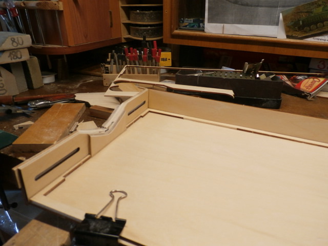

- Сообщения: 3118
- Благодарил (а): 1084 раза
- Поблагодарили: 2129 раз
ПРОДОЛЖЕНИЕ.
Мне понравилось качество фанеры из которой собирается лоток. Лоток это крышка у нашего будущего органайзера. Она с"ёмная и служит по идее разработчика для хранения модели. Лоток с не большими бортиками, куда вкладываются две фанерные полоски с кильблоками - подставками для модели. По своему опыту знаю, что всякие дополнительные детали имеют свойство теряться, по этому я решил лоток об"единить с кильблоками постоянно. Вырезав и подогнав кильблоки на противоположных краях лотка. Вот , что у меня из этого получилось...
- Вложения
- P8072112.JPG (82 КБ) 15408 просмотров
- P8072109.JPG (78.82 КБ) 15408 просмотров
- P8072108.JPG (78.54 КБ) 15408 просмотров

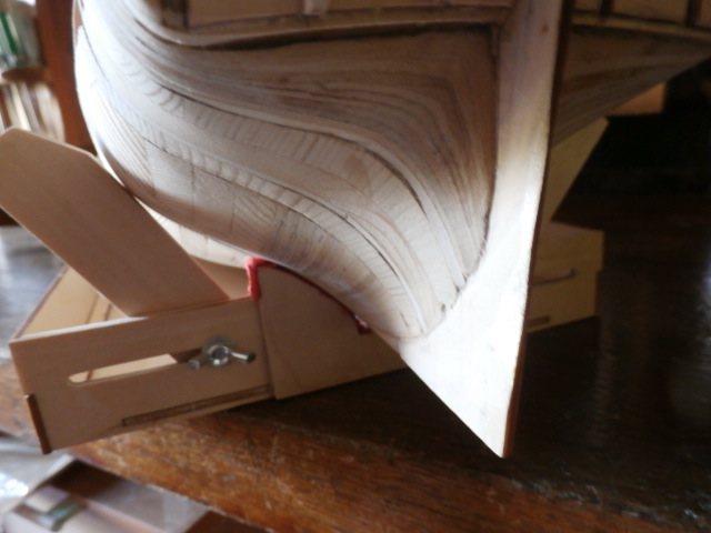

- Сообщения: 3118

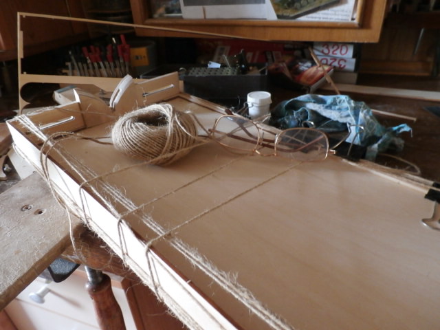

ПРОДОЛЖЕНИЕ.
Я старался как можно ниже опустить корпус модели в глубину лотка. Для того ,что бы модель была расположена устойчиво. Наличие лотка у подставки открывает дополнительные удобства для хранения каких либо мелких деталей и инструмента во время работы с моделью моделисту.

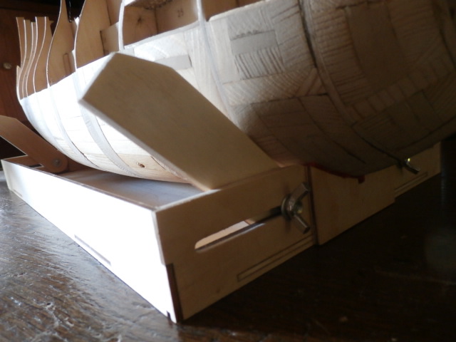

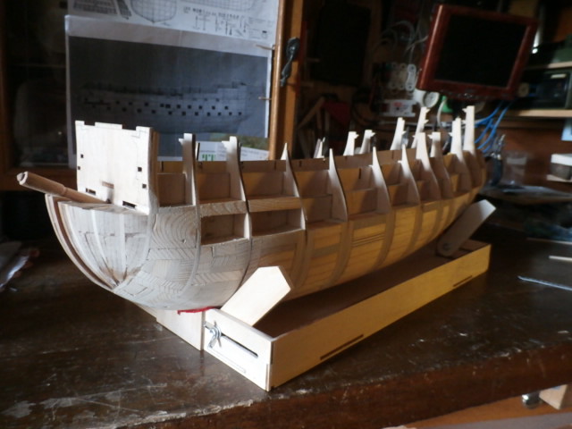

- Сообщения: 3118
ПРОДОЛЖЕНИЕ.
Наличие дополнительных откидных упоров дает дополнительную устойчивость для модели. Что бы модель не скользила и не царапалась в ложе упоров подклеил кусочки бархата секундным клеем. Я собираюсь для устойчивости в днище лотка вклеить короткие бамбуковые 3мм шампуры, которые при посадке на подставку будут заходить в отверстия вмонтированных в днище 6мм мебельных гаек , хотя модель и сейчас держится устойчиво. Корпус подставки покрою мебельным светлым лаком. Морилками не хочу - слишком темно...
Работа на верфи продолжается. Удачи Всем и конечно Здоровья!
Для тех, кому интересен весь органайзер и его сборка, посылаю ссылку видио: https://www.deagoshop.ru/ru/product/org ... trumentov/
