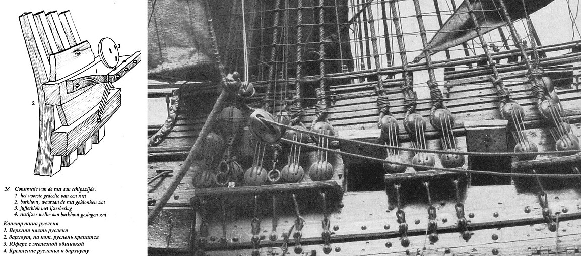

Простите Сергей Николаевич что снова Вам возражаю, да ещё в Вашей ветке, но, полагаю, многим будет интересно что же все таки делать с русленями и вант-путенсами.
На вскидку нашел фото.
На нем четко видно что руслень ставится (именно ставится, т.к. сила натяжения вант его прижимает к бархоуту) на бархоут и крепится обычным способом. Вант-путенсы так же крепятся к бархоуту без каких-либо дополнительных балок и пр.
На нашей модели, во всяком случае у меня, под русленями будет аж 4 мм дерева (2 черновая + 2 бархоут). Даже если диаметр нагелей будет 3 мм, этого более чем достаточно при такой суммарной толщине обшивки. Ведь наибольшую нагрузку при приложении крутящего момента (а его быть не должно при установке вант) нагель будет испытывать только лишь в сечении при переходе от борта в руслень.

Анатолий Осипов писал(а): Если построите треугольник с нагрузками (ванты вверх под углом к русленю, ниже русленя вниз под углом по направлению к точке крепления) .
Да уж, хорошо молодым, умным инженерам да на бумаге...
Перед тем, как подойдет тот момент," когда корабль оденется всеми парусами и под общие улыбки и согласие семьи скроется под стекло витрины, успеет кот его проверить на заселенность мышами и домашние -"только не много подвинула по столу", не куда кастрюльку было поставить, да то и сам смотришь на блок через лупу, что бы протянуть пинцетом снасть, во время поймал, а то на колени мой Повелитель бы свалился... Жизнь во всех её проявлениях...
Ну что вы Анатолий! Не обижайтесь, я же шутю. То что вы нырнули в суть проблем , это же уже прекрасно! Удачи Вам и Успеха!

керва писал(а):Анатолий Осипов писал(а): Если построите треугольник с нагрузками (ванты вверх под углом к русленю, ниже русленя вниз под углом по направлению к точке крепления) .
)) я далеко не молодой и не особо умный, но действительно по образованию инженер. И начинал работать слесарем, и уже больше 20 лет инженер и руководитель, и собираю так же на коленке на кухне где его, повелителя, могут двинуть кастрюлькой)))

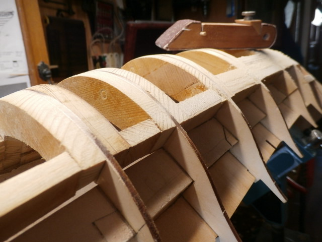

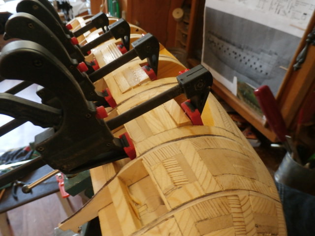

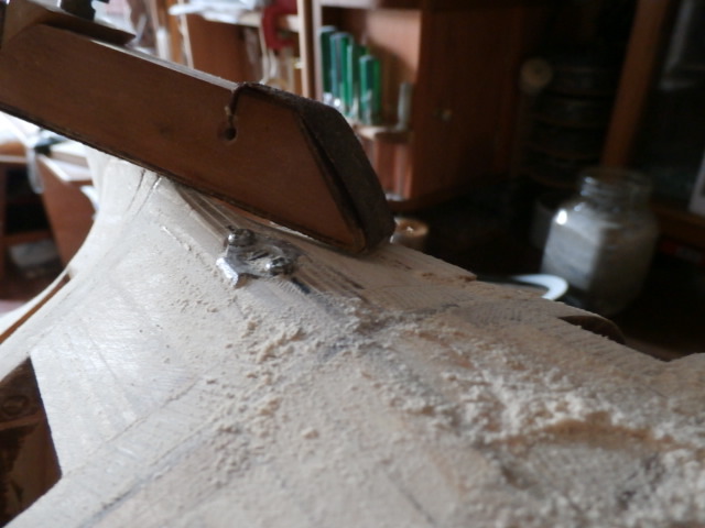

Дорогу осилит - идущий! - восточная мудрость.
Здравствуйте уважаемые коллеги судомоделисты!
Стараюсь не терять времени. Работы на верфи продолжаются! Это радует. Несколько фотографий...

ПРОДОЛЖЕНИЕ.
= что получилось. то получилось. без шпаций-шмаций =
Здравствуйте Иванович! А получилось действительно не плохо! Я рад, тому что у Вас корпус получается. Это очень хорошо! Поздравляю Вас! Заболев судомоделизмом однажды, эта "болезнь" остаётся у человека на всю оставшуюся жизнь. Переходя от одной модели к другой, по мере роста опыта, хочется в новой модели выразить себя как то по - новому, более сложно и конечно более интересно. Эти муки творчества присущи всем творческим профессиям, будь то художник, скульптор, музыкант или как мы - начинающие моделисты! Удачи Вам и новых, творческих находок!
