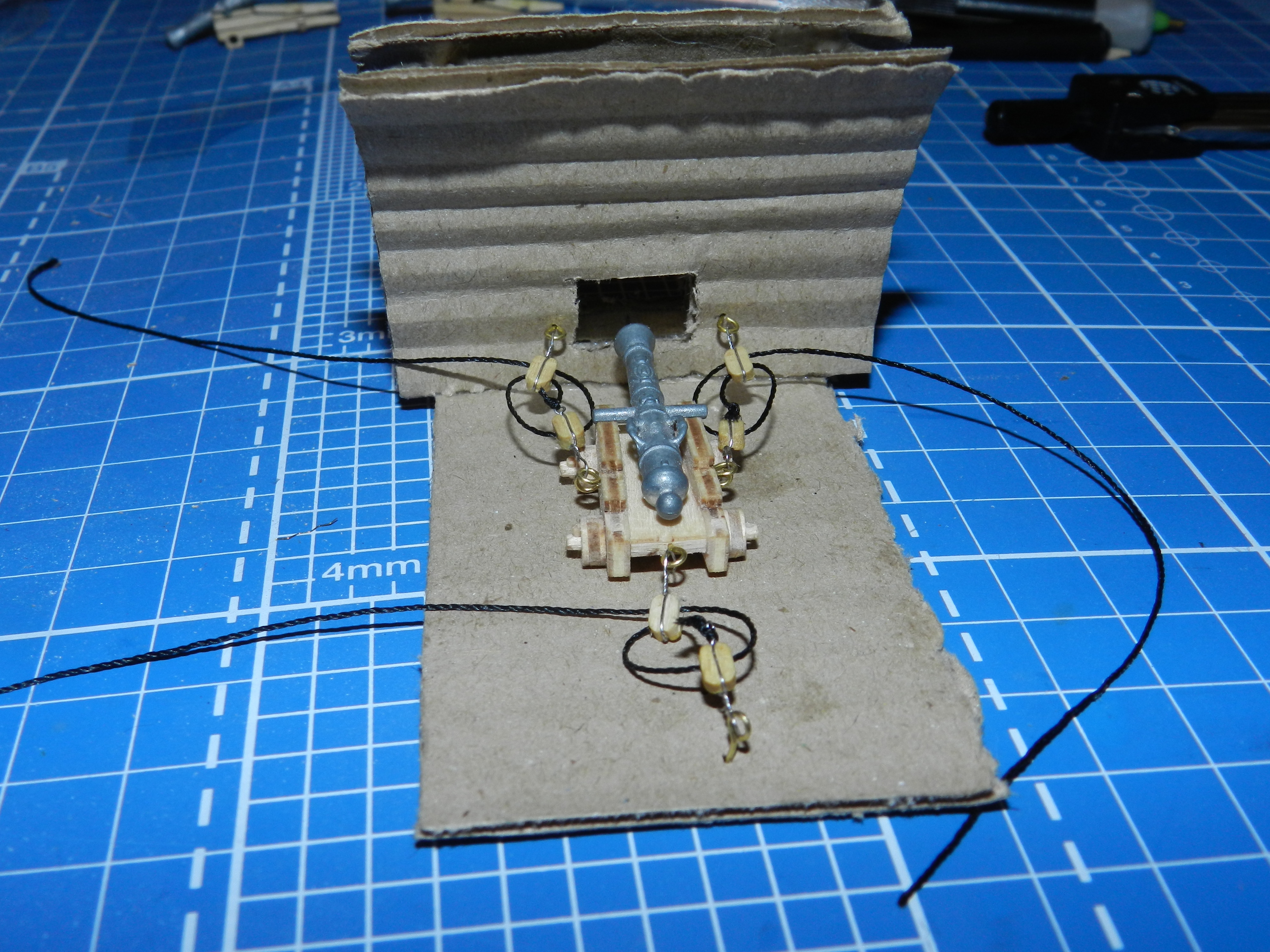

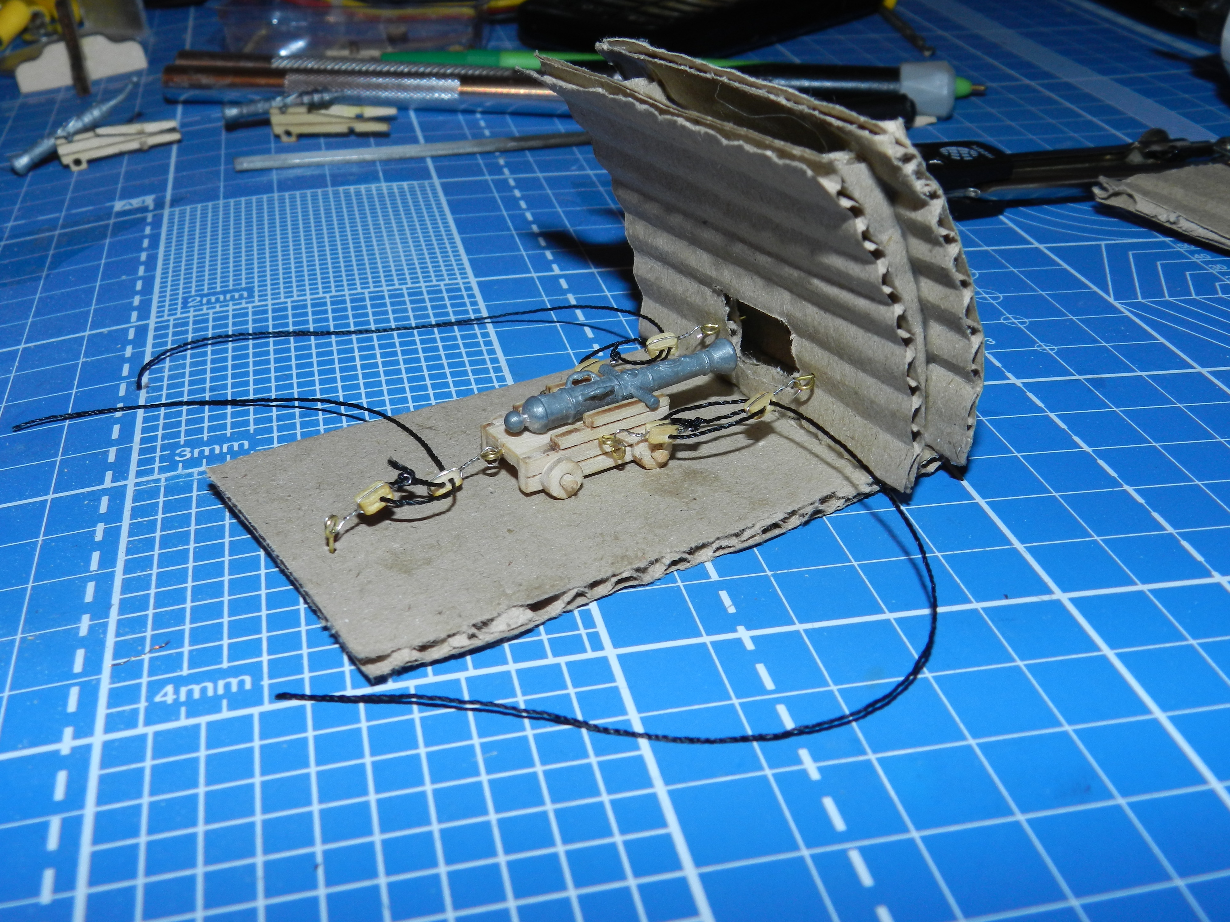

И первое , что хочу выставить на суд общественности, так это макет пушечного порта. Для чего я его сделал? А для того, что бы легче было понять и увидеть масштаб. Масштабность самих деталий по отношению друг к другу, и по отношению к самому кораблю. И вот собрав, я увидел, что блоки великоваты уж больно. Буду делать новые.
Критика принимается, а также советы. Так как это мой первый парусник и мой первый опыт в этом направление судомоделизма.
Макет дела в масштабе 1:84
Вот и видимо и мое пришло время открывать веточку, по сборке нашего "Повелителя".
- Вложения
- DSCN3694.JPG (2.68 МБ) 62514 просмотров
- DSCN3703.JPG (2.58 МБ) 62514 просмотров
- DSCN3693.JPG (2.59 МБ) 62514 просмотров
С уважением, Александр

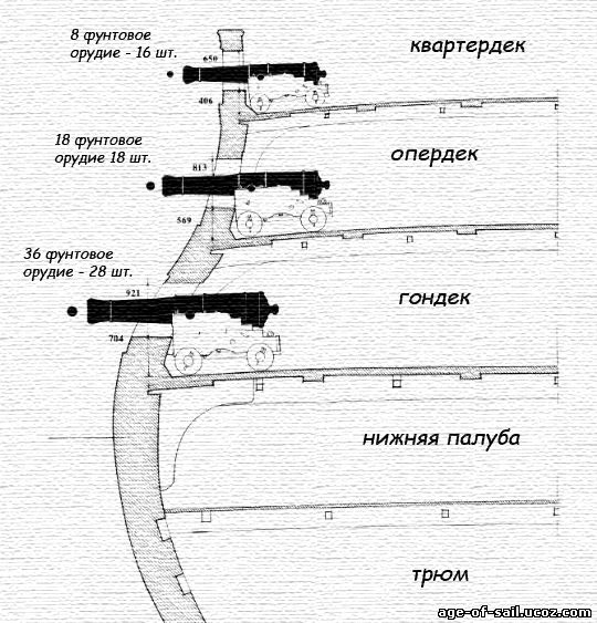

Размер брал, отсюда. Приведя его к нашему масштабу.
- Вложения
- расчет портов.jpg (82.39 КБ) 62511 просмотров

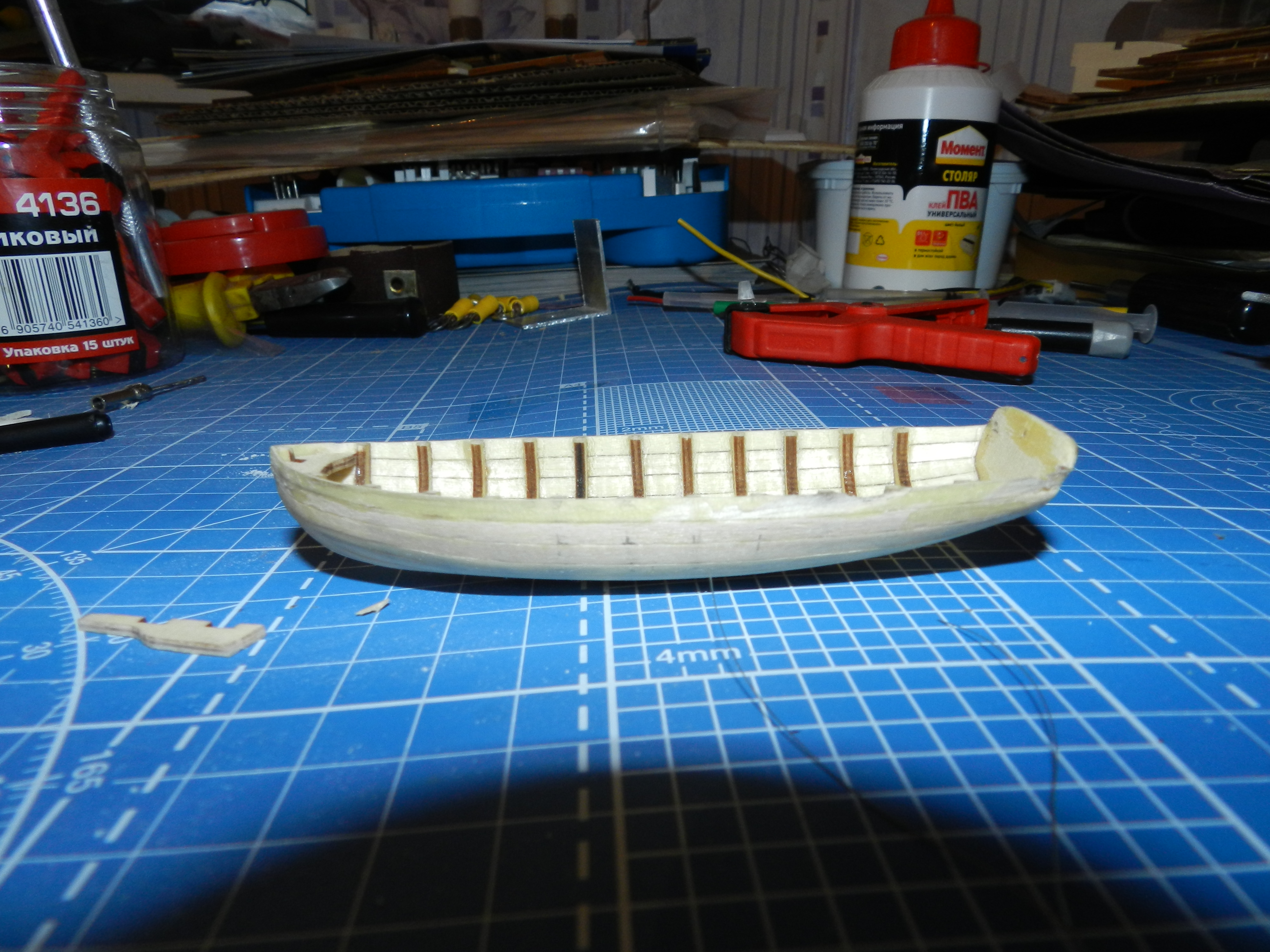

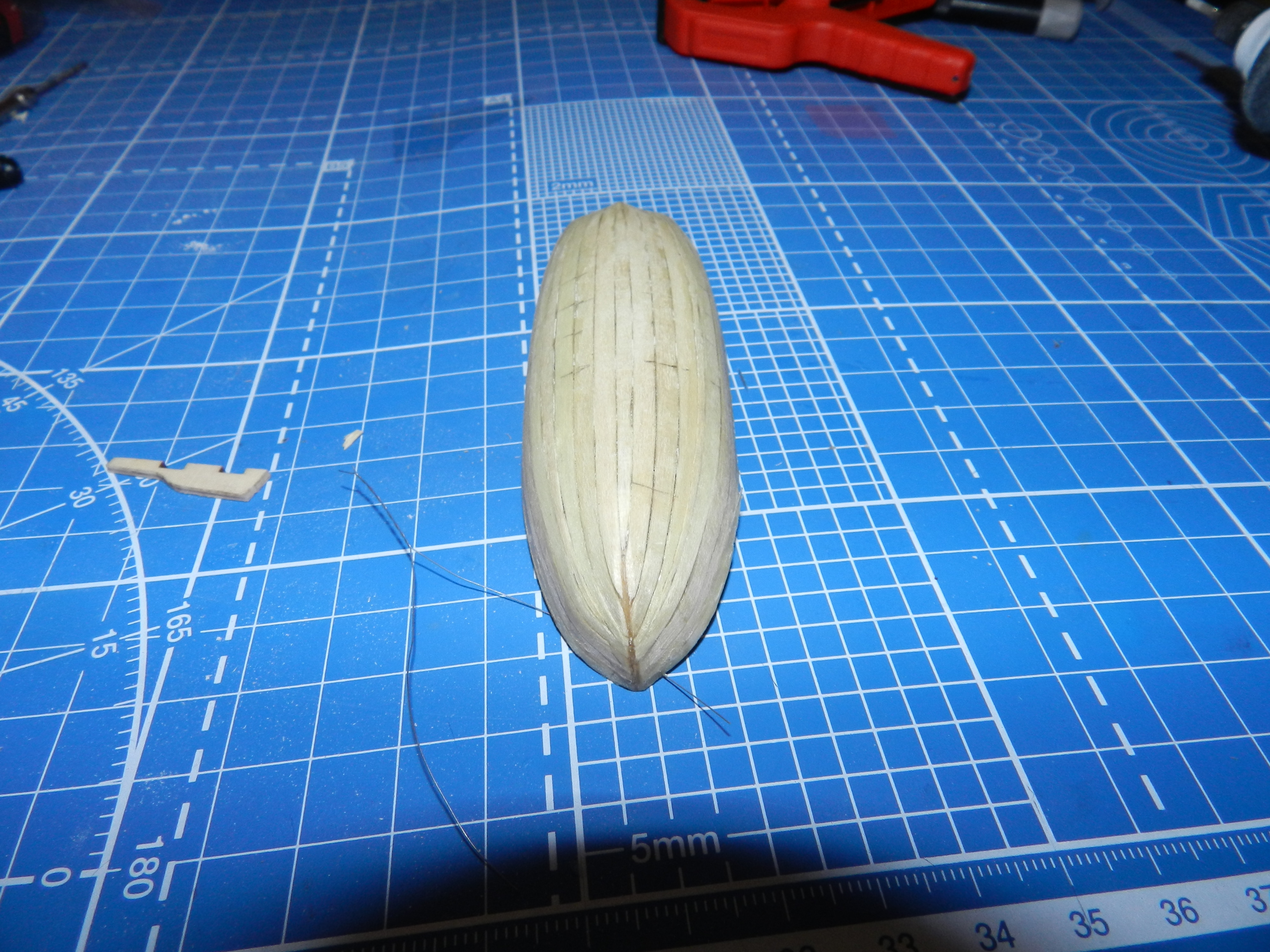

Ну а это, что я на данный момент сделал
- Вложения
- DSCN3674.JPG (2.62 МБ) 62511 просмотров
- DSCN3673.JPG (2.43 МБ) 62511 просмотров
- DSCN3632.JPG (2.48 МБ) 62511 просмотров

Поздравляю Вас с началом веточки! В принципе шлюпка у вас получается, развивайте успех в этом направлении дальше - как говорят военные. Мы с интересом будем следить за постройкой Вашего корабля. Удачи Вам и Здоровья!

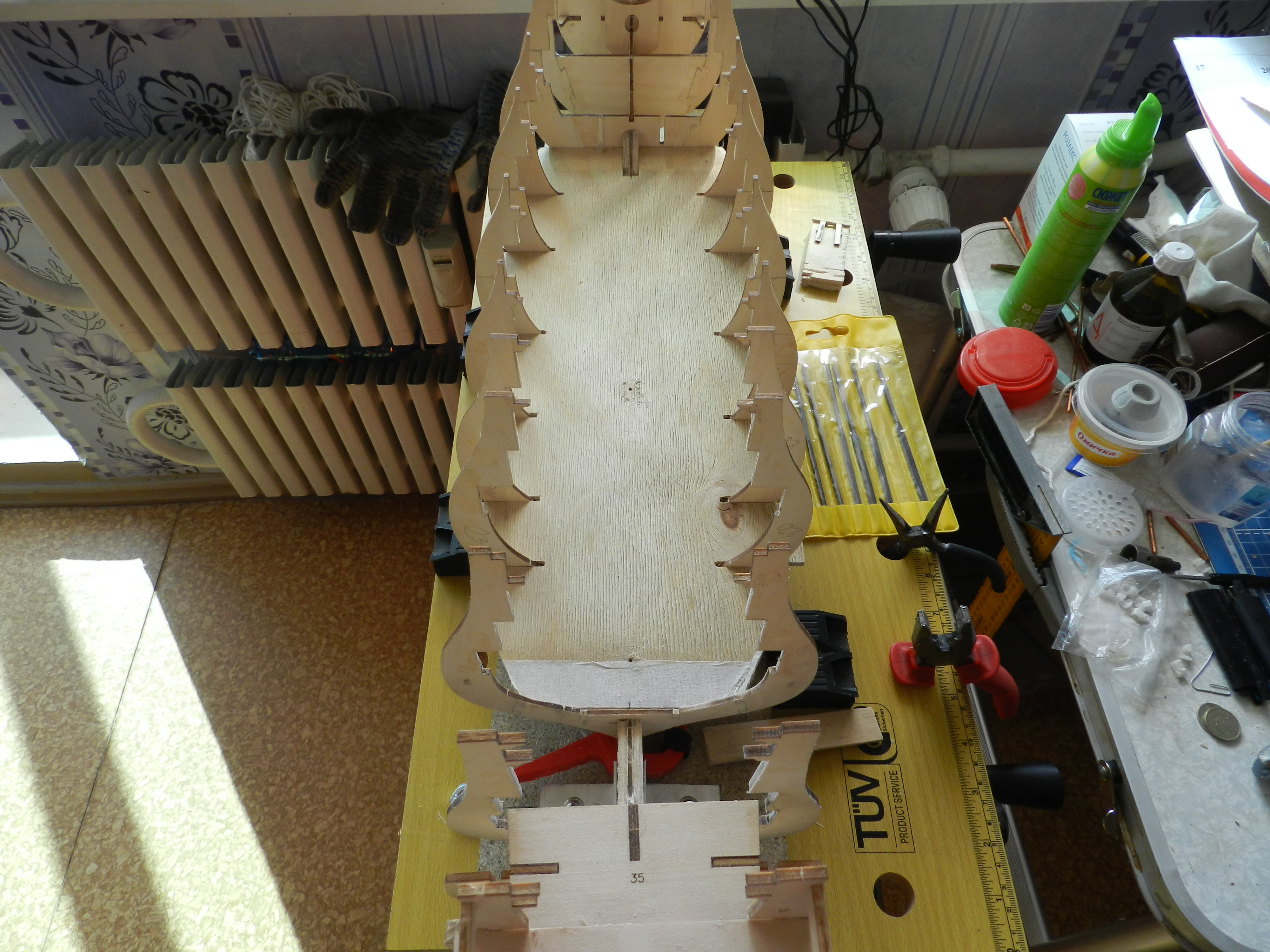

Re: Повелитель морей от Александра Ф.

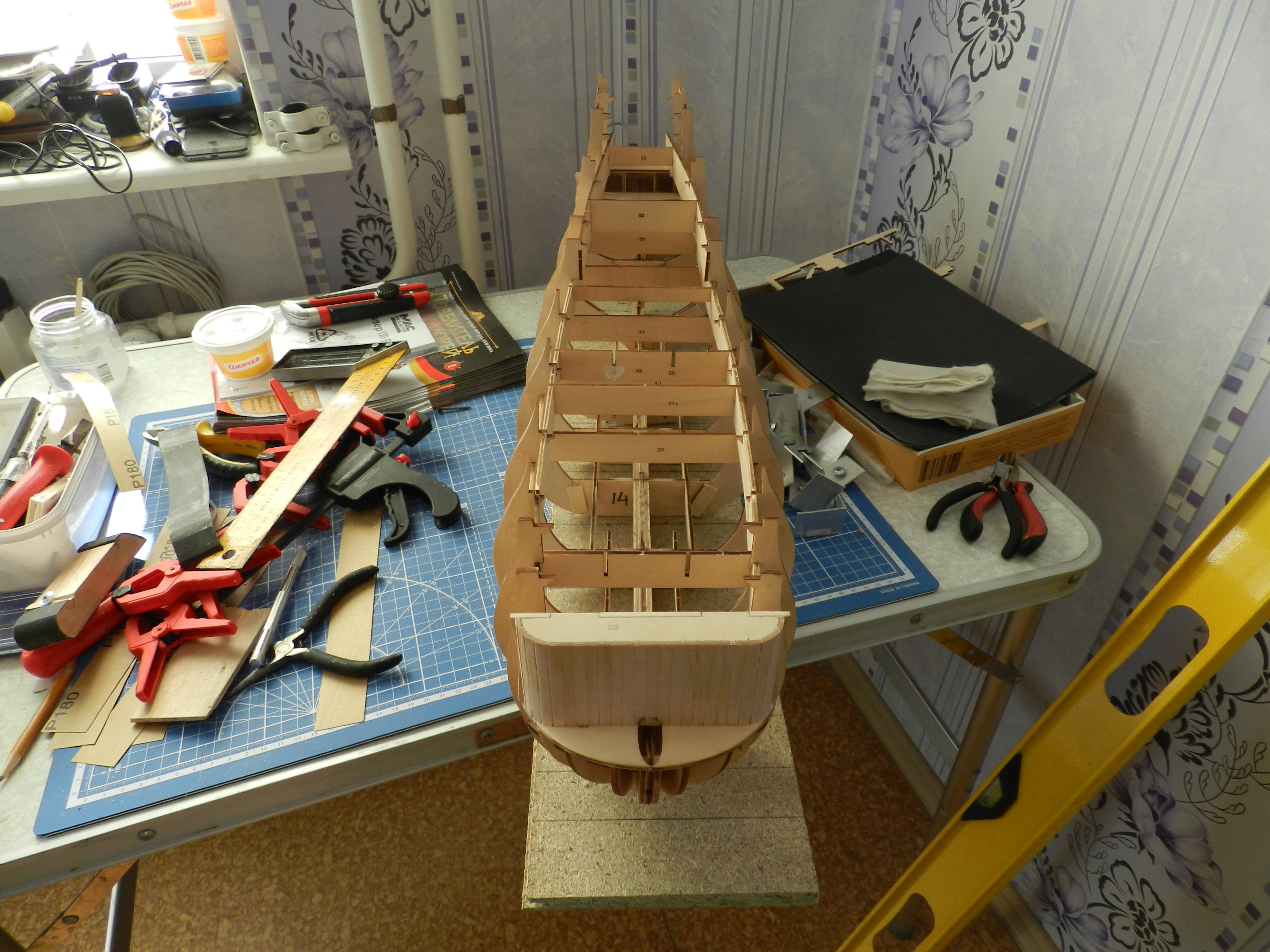

Доброго времени суток всем. Приступил к черновой обшивке и столкнулся с такой проблемой. Фото к сожалению пока нет. Получился не большой перекос по оси. Если смотреть с носа вдоль корпуса, то нос потянут в левого. А вдоль киля корпус винтом по часовой от носа к корме. Как теперь выправить эти 2-3 мм перекоса ума не приложу. Пробовал вытягивать обшивкой, но это мало что дает.

Здравствуйте Александр!Александр Ф писал(а): ↑03 янв 2018, 20:42 Доброго времени суток всем. Приступил к черновой обшивке и столкнулся с такой проблемой. Фото к сожалению пока нет. Получился не большой перекос по оси. Если смотреть с носа вдоль корпуса, то нос потянут в левого. А вдоль киля корпус винтом по часовой от носа к корме. Как теперь выправить эти 2-3 мм перекоса ума не приложу. Пробовал вытягивать обшивкой, но это мало что дает.
Очень сложно судить опираясь только на ваши слова. Нужны фотографии. Перекос корпуса, изгиб "винтом" все это вызывают большие сложности в строительстве модели. Не тяните, время работает против вас. Дело в том, что кристаллизация любого клея в том числе и ПВА происходит медленно. Клей постепенно набирает силу. Чем меньше промежуток времени от сборки к разборке, тем проще разобрать модель и начинать все с начала. Изгиб, перекос силового корпуса модели, значит вы собирали не пользуясь стапелем или стапель оказался не достаточно жестким. Во время монтажа реек черновой обшивки нужно обязательно соблюдать чередование реек на бортах модели. На пример три рейки на левый борт , столько же на правый. Дальше высушивание. Количество реек не обязательно три возможно и более но обязательно высушивание корпуса модели в покое с симметричным количеством реек на бортах...
Ждем от вас фотки. Возможно что то вам и посоветуем. Удачи Вам! и С Новым годом!

Здравствуйте Сергей Николаевич! С Новым Годом Вас! Спасибо за поддержку. Снял обшивку, пока действительно не присохла намертво. Буду смотреть что где и как. Ну и клеить по новый. И как говорил кто-то, не помню кто)))): "Не ошибается тот, кто ни чего не делает"))))керва писал(а): ↑03 янв 2018, 23:31Здравствуйте Александр!Александр Ф писал(а): ↑03 янв 2018, 20:42 Доброго времени суток всем. Приступил к черновой обшивке и столкнулся с такой проблемой. Фото к сожалению пока нет. Получился не большой перекос по оси. Если смотреть с носа вдоль корпуса, то нос потянут в левого. А вдоль киля корпус винтом по часовой от носа к корме. Как теперь выправить эти 2-3 мм перекоса ума не приложу. Пробовал вытягивать обшивкой, но это мало что дает.
