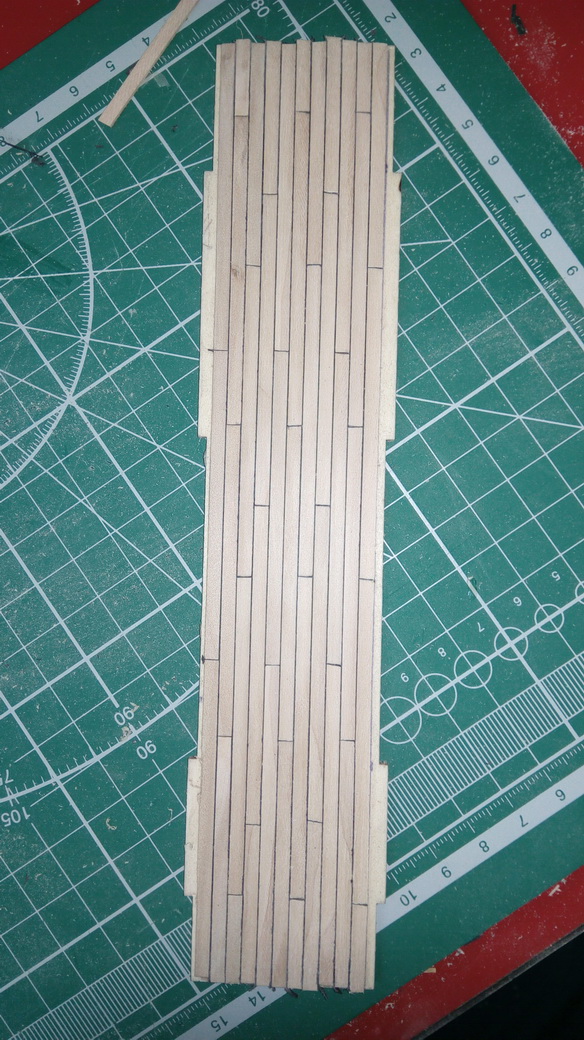

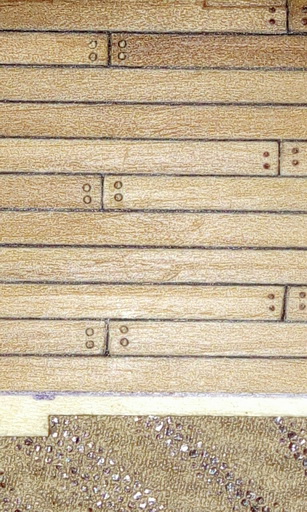

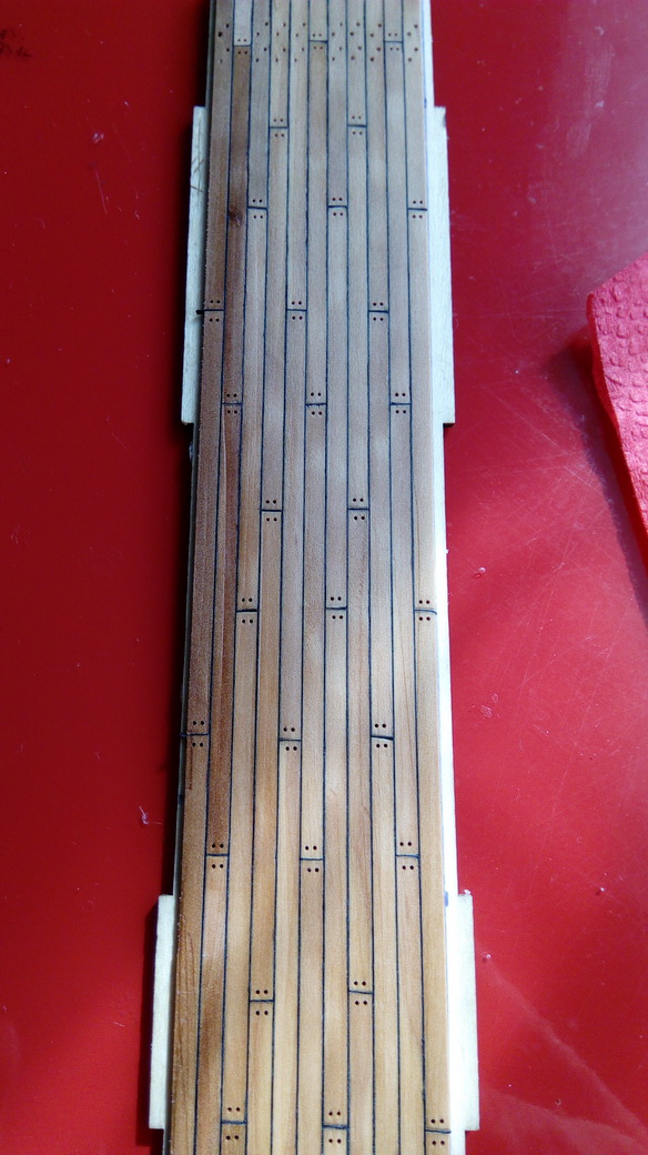

Продолжаем, коллеги..
Потренировался с укладкой палубного настила.
Вариант с паяльником не получился, вернее получился, но корявенько.
Вариант с бумагой очень даже ничего.
Сначала я пробовал рейки 3х0,5. Но это не удобно. Минимальная толщина для реек палубы, на мой взгляд, не менее 1 мм, лучше 1,5.
Конечно есть неточности, срезы чуток не ровные, но я и не стремился к идеальному. Просто для себя отрабатывал технологию для главной палубы и чистовой обшивки корпуса. Тут же потренируюсь с нагелями. Планирую сделать шаблон простенький, сверлить 0,5 и на клей ставить нагель.
Окончательна обработка - шлифовка и масло.

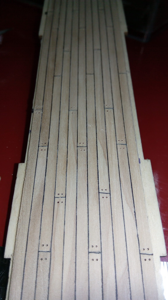

Сделал отверстия под нагели. Сверло 0,5. Сверлил через шаблон (на фото лежит поперек). А к прошлому посту прилагаю какая черная бумага использовалась.

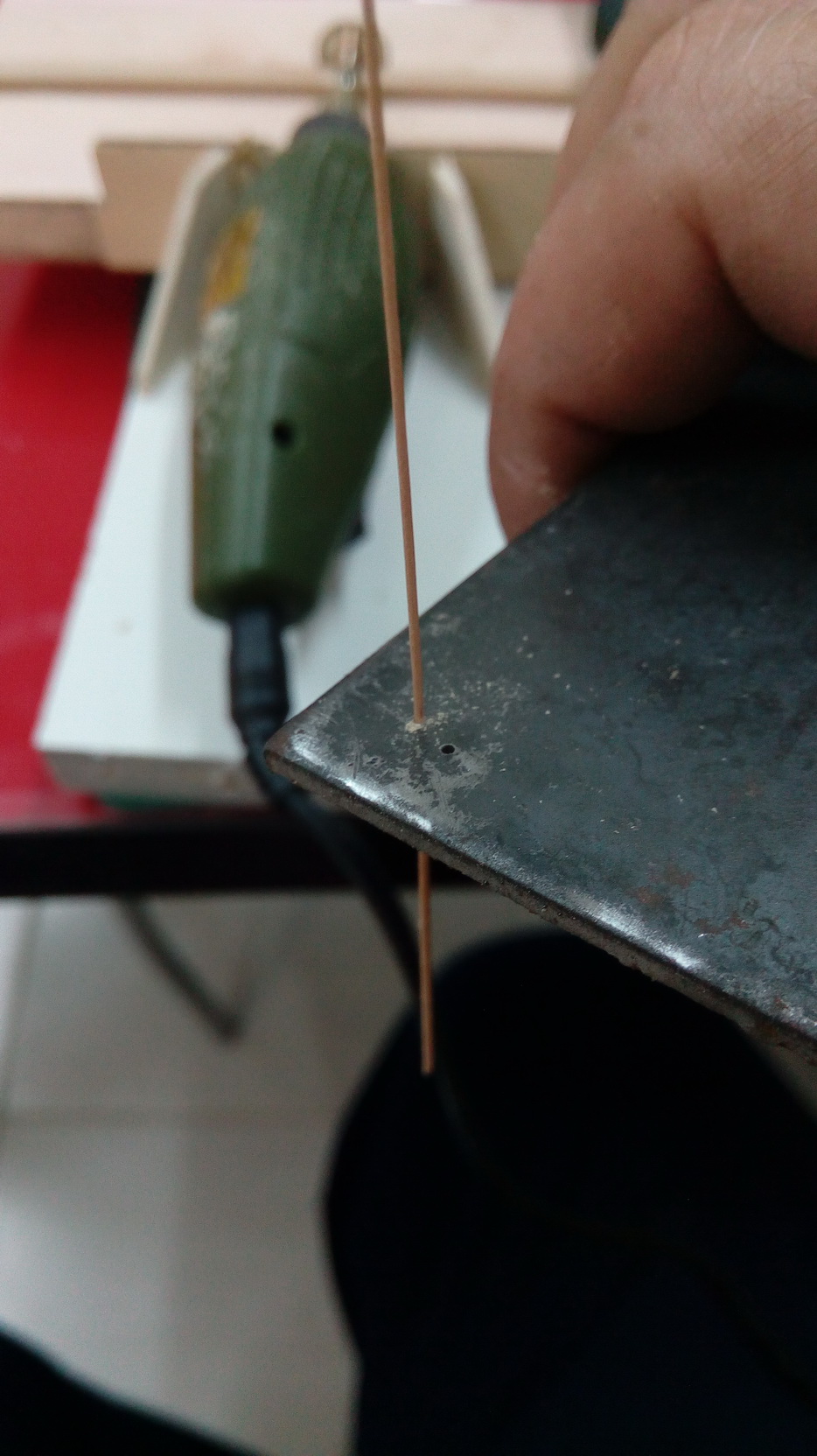

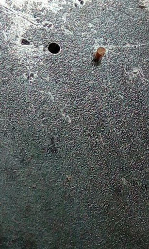

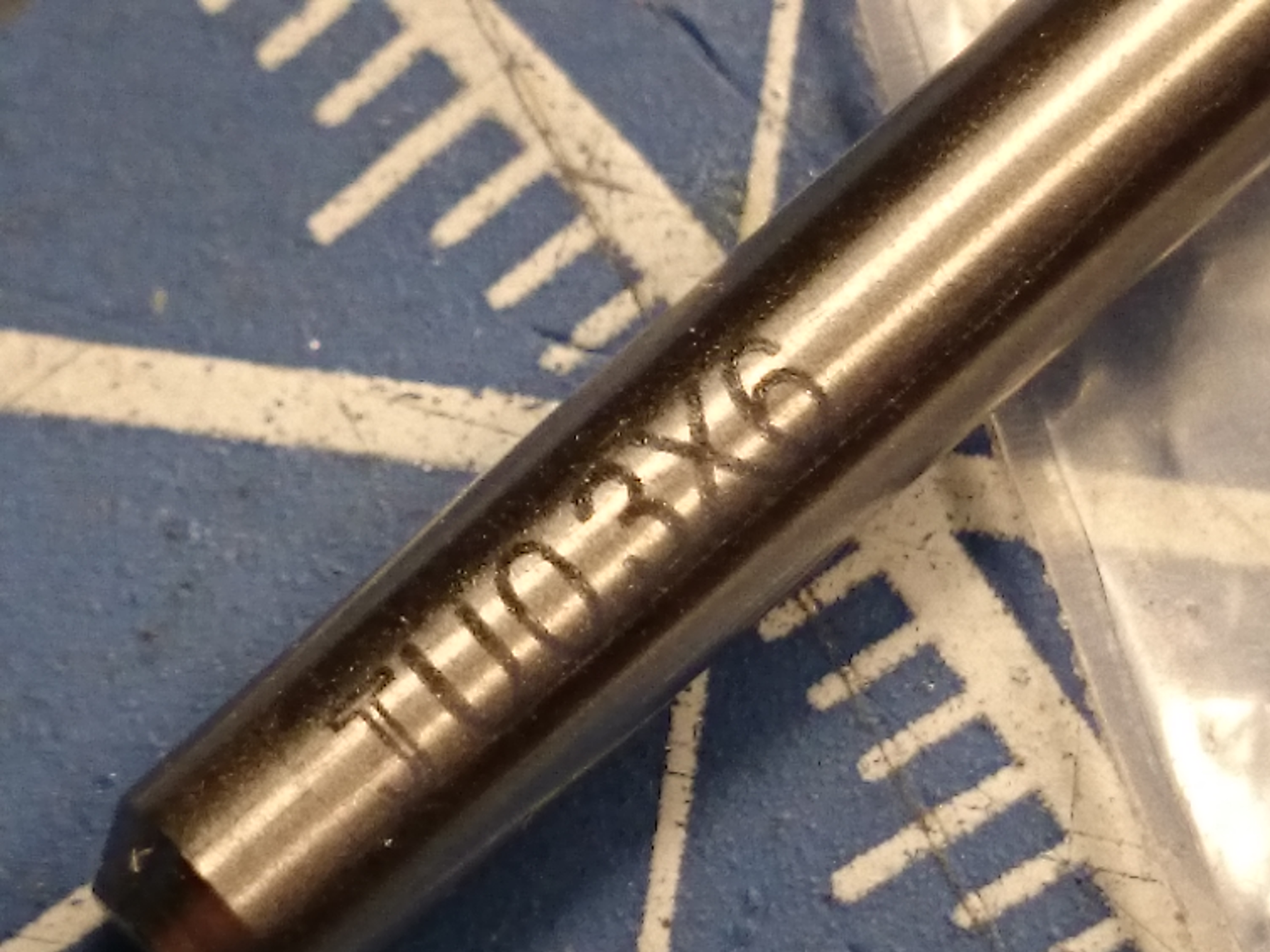

И так...первый опыт производства нагелей 0,5мм.
Достаточно удачный))
Фильера - пластина 2мм обычной Ст3 горячекатанной. Просверлил 2 отверстия, одно 0,9 второе 0,5. К сожалению пока нет сверел другиз диаметров. Хотелось бы сделать 4-5 отверстий с шагом 0,1. Тогда было бы проще протягивать. Ну да ладно. Пробная и так получилась.
Сделал рейку 1х1 мм, заострил конец и протянул через отверстие 0,9. За тем через 0,5. Что бы легче было тянуть, брал конец через наждачную бумагу. Ну и аккуратно "туда-сюда" за несколько движений протянул всю. Сложность заключается в перепаде диаметров в 0,4. По этому и лучше несколько отверстий.

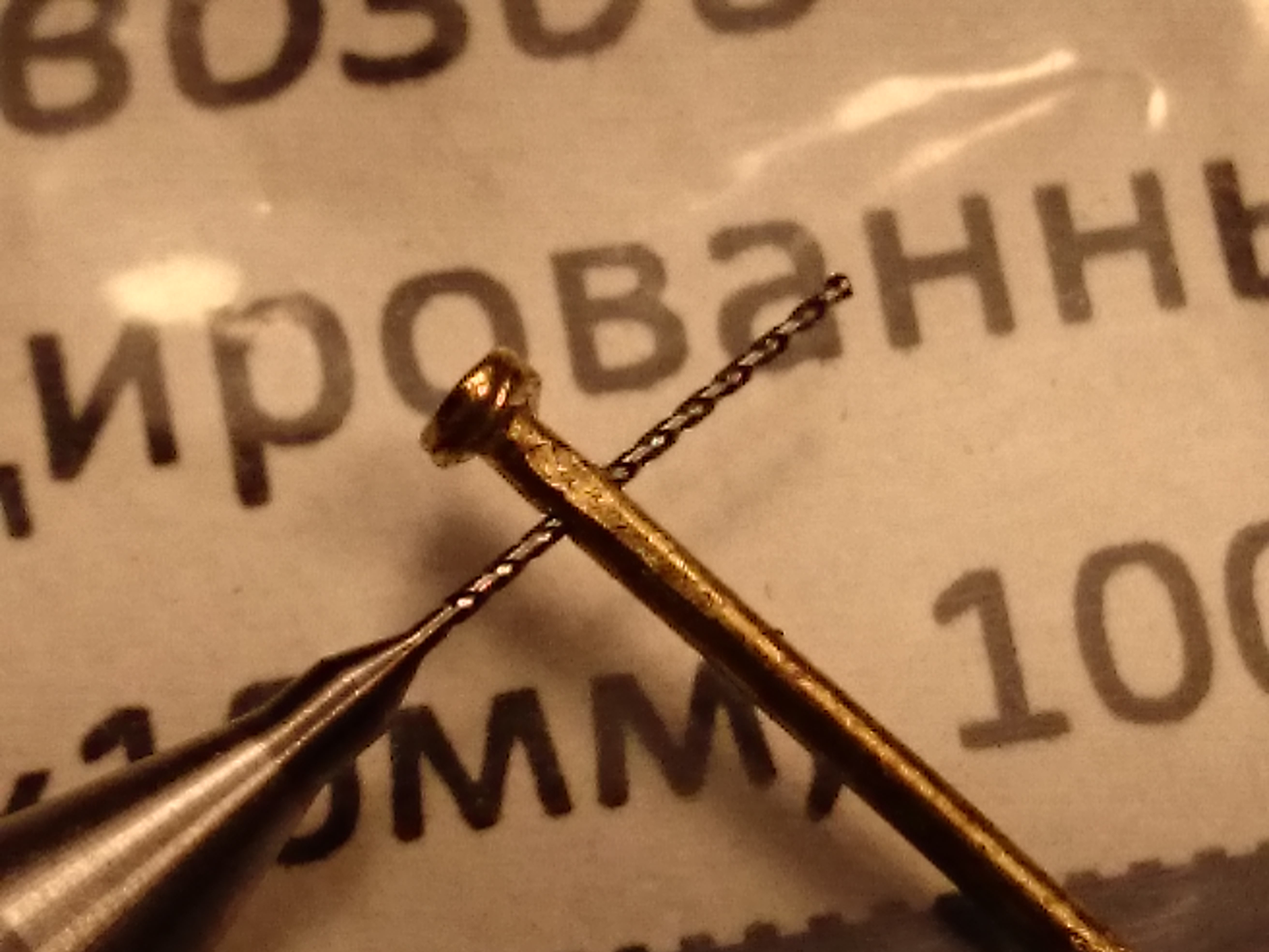

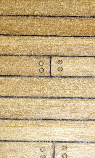

Добрался по экспериментировать с нагелем..
Как уже выше описывал... нагель диаметром 0,5 сделал при помощи самодельной фильеры. За тем покрасил его из баллончика черной краской (купил первую попавшуюся).
Далее... С краской нагель диаметром около 0,6мм. На палубе (пробник, который мучаю своими фантазиями)) ) засверлил отверстия 0,6 (были 0,5) и по очереди...вставил - обрезал, вставил - обрезал, без клея, просто ради эксперимента. Таким образом сделал ряд нагелей. Потом немного отциклевал. Получилось то, что получилось. В принципе очень даже прилично. Остается только отработать метод, с помощью которого нужно будет засверлить много сотен отверстий очень точно и ровно...

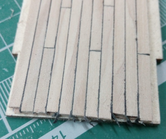

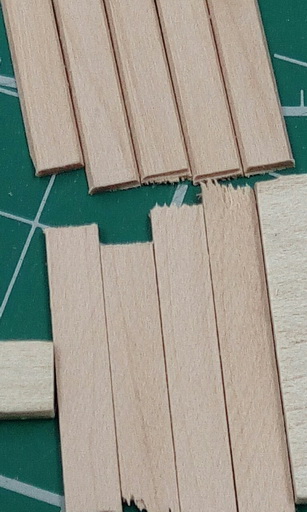

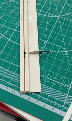

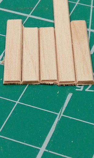

пока нет больших дел, решил сделать маленькую приблуду - фаскосниматель
Чистовая обшивка будет из груши 4х1мм. Без расшивки, думаю, не очень будет смотреться. Расшивать - гемморойно, да и не знаю чем и как...А фаски, по моему, самое оно..
На фото видно рейки "до" и рейки "после", ну и сама приблуда..

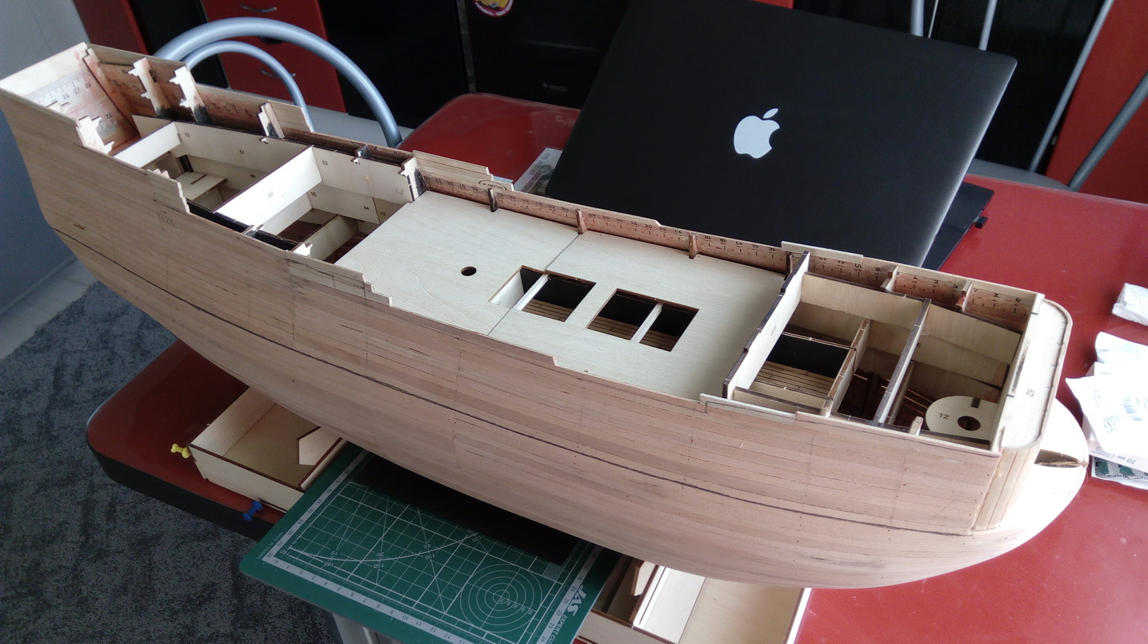

Зазоры между палубой и бортом 1-2мм. Если с точки зрения "построить красиво", то вообще не заморачиваюсь их присутствием. Если с точки зрения "историческая точность", ну наверное эти милиметры на что-то влияют. Однако не думаю что кто-то точно знает как ДОЛЖНО быть)). Так что продолжаем творить кораблик и радуемся результату))
На фото наличие зазора и общий вид "изделия №1"))
- Вложения
- IMG_20170916_093550_новый размер.jpg (498.16 КБ) 23488 просмотров
- IMG_20170916_093425_новый размер.jpg (428.19 КБ) 23488 просмотров

vlad29
- Сообщения: 303
- Зарегистрирован: 04 июн 2017, 08:30
- Благодарил (а): 29 раз
- Поблагодарили: 69 раз
Re: Постройка корабля. Осипов А.В.
Приветствую, на данном этапе можно осуществить разметку пушечных портов, бокового входа (подъезда), линий бархоутов, ну и начать прорезать порты если все устроит.Анатолий Осипов писал(а): ↑16 сен 2017, 01:44 Зазоры между палубой и бортом 1-2мм. Если с точки зрения "построить красиво", то вообще не заморачиваюсь их присутствием. Если с точки зрения "историческая точность", ну наверное эти милиметры на что-то влияют. Однако не думаю что кто-то точно знает как ДОЛЖНО быть)). Так что продолжаем творить кораблик и радуемся результату))
Щели борта и палубы закроются потом , когда топтимберсы срежете, палубным настилом, внутренней обшивкой борта, ватервейсом.
