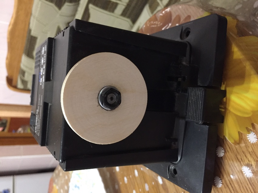

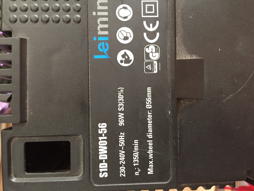

Здравствуйте уважаемые судомоделисты. Попала в руки вот такая штуковина, думаю использовать под шлифовалку. Всего 1350 оборотов. Маловато ?
С уважением. Александр

И можно ли как то увеличить обороты?
Re: Повелитель морей от sharik
Сообщение Анатолий Осипов » 24 окт 2017, 10:48
Sharik писал(а): ↑24 окт 2017, 10:05 И можно ли как то увеличить обороты?
При таких размерах, на мой взгляд, вполне достаточно оборотов. А если сделать диск раза в 2 больше установленного, то угловая скорость ближе к краю будет значительно больше, значит и качество и скорость шлифовки будет выше. Однако тогда важным фактором будет мощность этого девайса...

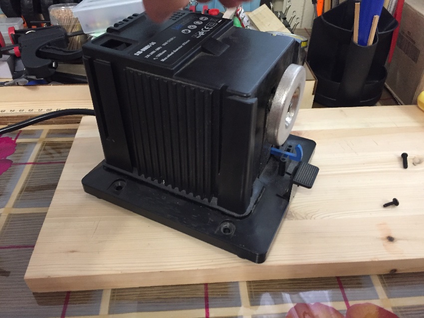

А какая мощность должна быть? Я вообще не силён в таких делах. Вот такая маркировка на нем.

Попробовал тормознуть его куском бальзы, не вышло. И чем грозит увеличение максимального диаметра диска? Написано макс. 56 мм
Сообщение Анатолий Осипов » 24 окт 2017, 11:23
Sharik писал(а): ↑24 окт 2017, 11:07 Попробовал тормознуть его куском бальзы, не вышло. И чем грозит увеличение максимального диаметра диска? Написано макс. 56 мм
Это универсальный заточной станок. Диск сейчас стоит номинального размера. К станку должно быть 3 различные насадки, позволяющие затачивать разный инструмент (ножи, ножницы...). Вам насадки не нужны. Вам важна площадь диска и наличие "стола" перед ним. Стол придется изготовить самостоятельно. Без него сложно будет делать точные шлифовки. Ну а мощности в 96 ватт вполне достаточно для решения практически любых задач моделирования.

Спасибо. Да, я знаю что это станок заточной, насадок небыло. Но я его сразу приметил и конфисковал у знакомого.😂😂😂

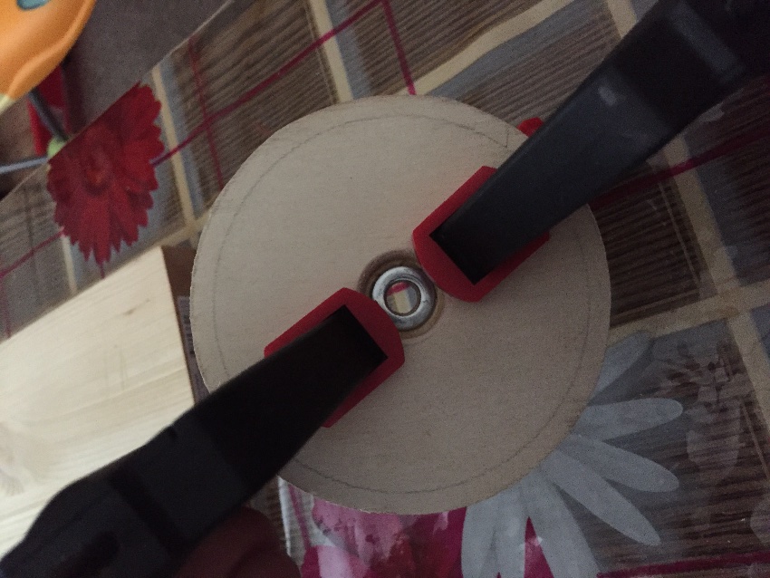

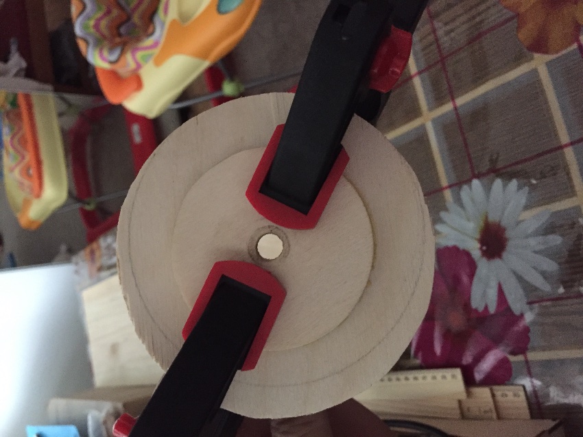

Буду думать как сделать диск к нему
Сообщение Анатолий Осипов » 24 окт 2017, 12:53
Sharik писал(а): ↑24 окт 2017, 12:45 Буду думать как сделать диск к нему
Из фанеры мм 10-12. Закрепить на валу вместо стандартного. За тем аккуратно снять наждачкой биение, которое неизбежно будет из-за неточности изготовления и посадки. За тем на клей наждачку. А вот стол...надо подумать. Лучше всего, на мой взгляд... Закрепить на деревянное основание этот аппарат и рядом, на этом же основании изготовить стол

Делаю диск. Основу сделал, завтра выпилю второй большего диаметра, приклею к первому. Гайка будет утоплена. По столику тоже мысли есть кое какие. Конечно есть небольшие биения, двигается сам вал, попробую исправить.

Диск готов.Немогу пока победить биение вала. По плоскости биений нет. Думаю над столиком... Диаметр получился 9,5 см

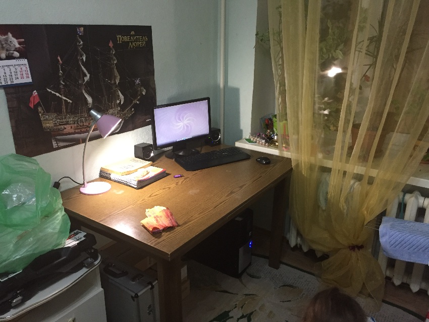

Сообщение Sharik » 31 окт 2017, 19:37
Ну вот и я отвоевал себе место в квартире. Конечно не там где хотел я, но это лучше чем по углам мыкаться. Спасибо дочке заступилась за меня😂😂😂
Sharik
Сообщения: 86
Откуда: Уфа
Благодарил (а): 33 раза
Сообщение Sharik » 31 окт 2017, 19:41
Даже полки разрешили над столом повесить.😳
Сообщение керва » 31 окт 2017, 20:47
Sharik писал(а): ↑31 окт 2017, 19:41 Даже полки разрешили над столом повесить.😳
Здравствуйте Александр!
Очень рад за вас! Очень хорошо! Место чудесное рядом с окном, но все равно продумайте хорошее освещение рабочего места. Глазки должны работать в комфорте! Советую под полочками положить , лучше приклеить светодиодные ленты, но клеить их нужно так, что бы свет от них вам не попадал в глаза иначе глазки будут уставать. Они много дают света, но электричества забирают мало! Если вы на подписке, тогда можно и рассчитывать на органайзер от ДеА. Удачи!

Sharik писал(а): ↑25 окт 2017, 15:47 Диск готов.Немогу пока победить биение вала. По плоскости биений нет. Думаю над столиком... Диаметр получился 9,5 см
Победить легко. Это связано с центровкой диска, в ручную очень тяжело добиться точности. Рядом со станком, по центру вала, жёстко закрепите деревянный, или иной брусок, с наклеенной на него крупной наждачкой, стачивайте фанерный диск до полного "ухода" биения, торопиться не надо, только наждачку отклейте.
Имею такой станок, не плохая штука, если уменьшите диаметр диска, проще будет добиться центровки. Помните, что втулка вала на нём пластиковая.

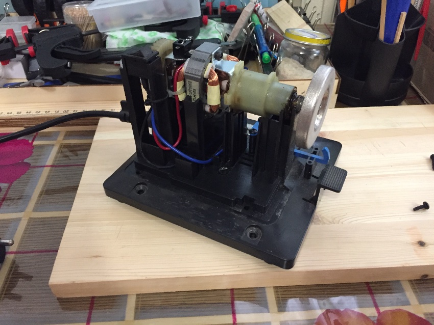

Сообщение Sharik » 06 ноя 2017, 16:14
AZET писал(а): ↑06 ноя 2017, 15:56
Примерно так и делал. Бьет сам вал, если его шатать в выключенном состоянии вверх вниз ход с милиметр. Пока некогда, думаю может туда подшипники можно воткнуть. Как у вас реализован столик?
Сообщение AZET » 07 ноя 2017, 12:26
Столик нереализован.
Извините, но я пользуюсь этим станком по назначению, т.е., точу инструмент, свёрла, стамески.Все насадки у меня есть.
Подшипник можно закрепить с наружи, потом центровать диск.

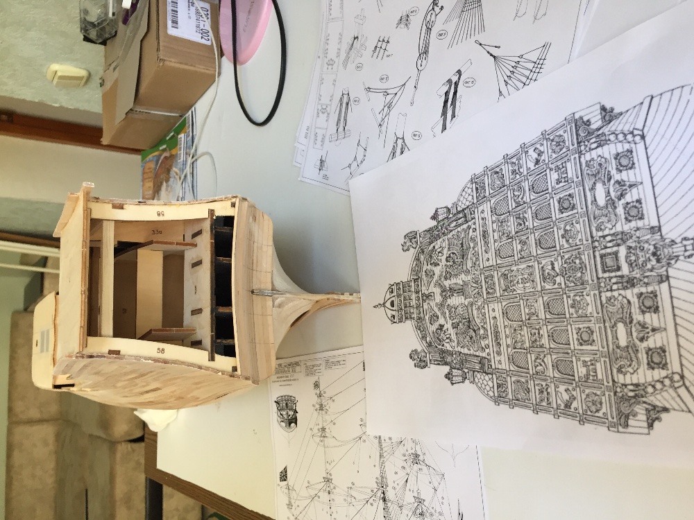

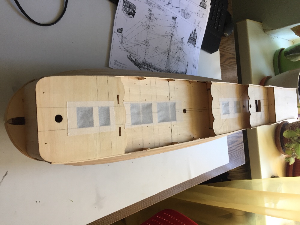

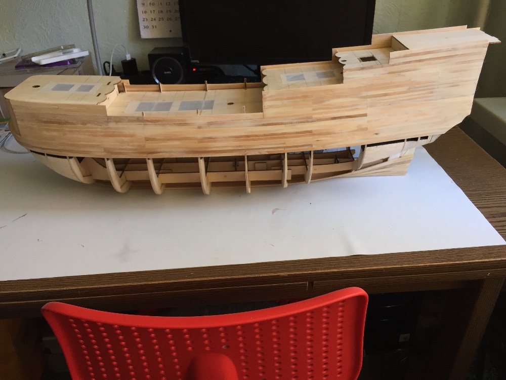

Потихоньку делаю черновую обшивку. Вопросов накопилось куча. Самый не дающий покоя это фальшборт, у кого какая высота получилась?
Саша Калинин
Сообщения: 51
Благодарил (а): 15 раз
Сообщение Саша Калинин » 20 мар 2018, 18:30
Ребят вопрос. У меня рейки черновой обшивки к палубам подошли по разному с обеих сторон, с одной выше с другой ниже. И угол разный. Если я уберу все эти выступы вровень с палубами а потом уже буду делать фальшборта, годится такой вариант?
Сообщение Romantic » 20 мар 2018, 20:40
Саша Калинин писал(а): ↑20 мар 2018, 18:30 Ребят вопрос. У меня рейки черновой обшивки к палубам подошли по разному с обеих сторон, с одной выше с другой ниже. И угол разный. Если я уберу все эти выступы вровень с палубами а потом уже буду делать фальшборта, годится такой вариант?
На основной фальшборта можно срезать по уровню торчащих пимпочек, а на остальных - вровень с палубами.
