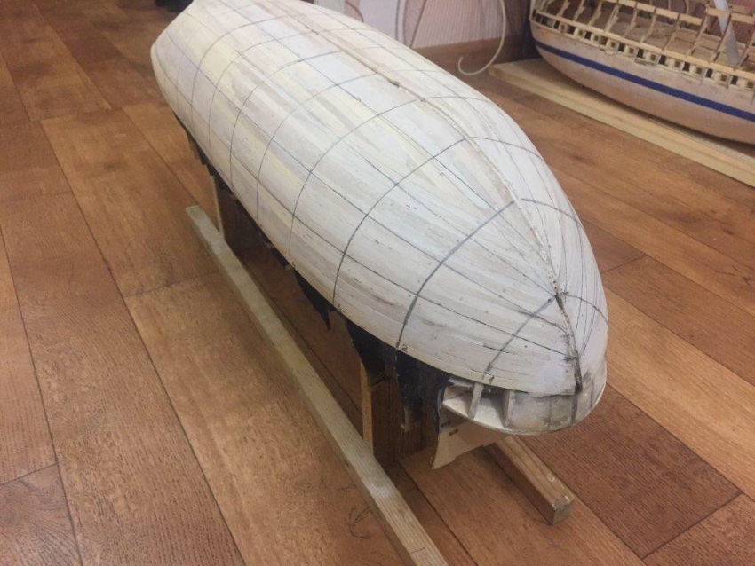

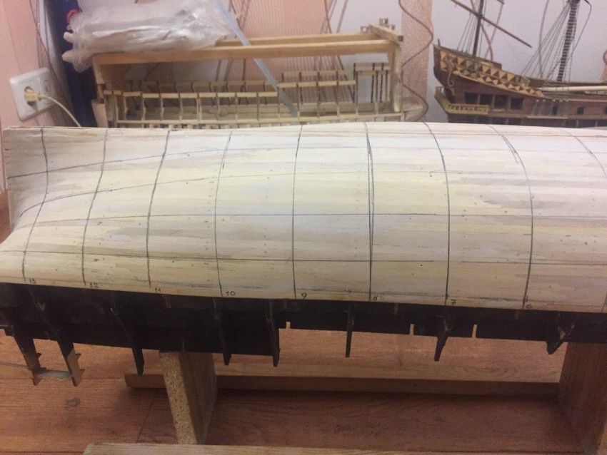

Доброго времени всем!

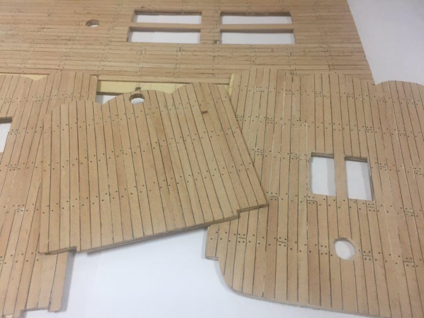

Небольшой отчёт о проделанном. Завершил черновую обшивку корпуса до первого уровня пушечных портов, шлифанул не много, подшпаклевал чуть, нанёс разметку под чистовую. Дальше планирую разметить ширину планок, потеряли и на корме дополнительные планки. Попробовал обшить палубы. Получилось конечно не как хотелось. Криворукость.... Понадеялся на изготовленный шаблон для гвоздевания, но в итоге не понравилось, линии нагелей не ровные. На форуме предлагали изготавливать шаблон, мне не приглянулся этот метод. Надежнее все таки застелив всю палубу потом размечать вручную по линейке. Меньше погрешностей по моему. В итоге что получилось, то получилось. Терзаюсь переделкой, но скорее всего оставлю. Нет уверенности что смогу сделать лучше. Пробовал из шпона нарезать рейки. Много "но"... Отсутсвие калиброванных реек приводит к погрешностям, они накапливаются и в итоге не идеальный вид. Можно конечно купить все, но хотелось попробовать самому.
В общем как то так.
В общем как то так.

Здравствуйте Андрей! Очень даже хорошо! Мне нравится! У меня к моему сожалению до вас еще далеко. Удачи Вам!

А почему планки не используете для палуб, которые идут в журналах? И причём их практически никто не использует? Зачем изобретать что-то своё? Я просто не вижу плюсов использования своих планок, тем более самопила? Дело конечно каждого... Может я что-то не понимаю... Помогите разобраться!

Если ты не видишь плюсов замены журнальных планок то и не заморачивайся на этот счет и спокойно их используй !Almaz1188 писал(а): ↑31 окт 2017, 21:39 А почему планки не используете для палуб, которые идут в журналах? И причём их практически никто не использует? Зачем изобретать что-то своё? Я просто не вижу плюсов использования своих планок, тем более самопила? Дело конечно каждого... Может я что-то не понимаю... Помогите разобраться!
Причина банальна - народ насмотрится моделей мастеров и пытается сделать "как у них" , используя и материал "как у них"...Получится ли , нет - вопрос уже в другой плоскости , зато стоит дополнительных средств , сам понимаешь...
Делай как ты видишь , не всегда пример чужой постройки будет хорошим примером, к тому же журнальные планки можно запросто затонировать при известной сноровке в любой нужный тебе цвет...Удачи в постройке !

Вечера доброго!
Не надо уж слишком самокритично подходить к оценке своего труда.
Всё хорошо. Если позволяет толщина реек палубного настила небольшую доработку в виде циклёвки или шлифовки, то сделайте. На "кошках" подберёте чем притонировать или ... и будет смотрительно, достаточно смотрительно.
Чтобы подобрать нужное, надо перебрать "кучу" планок и не факт что подберёте то что нужно.
Мастера распускают на планки для своих целей заготовленные брусья. Если приехать в магазин и посмотреть хотя бы один палет с обрезной доской (брусом) той же груши, то будете немало удивлены разнообразию оттенков, так же как и срезов. А нам нужен хороший радиальный распил, который будет гарантировать и нужное направление волокон и оттенок. Поэтому плюсов в покупных рейках особых нет. На собственном опыте совсем недавно убедился. Заказал 4 шт самшитовых реек 3*3 мм и пару красного дерева 2*2. Офигел, что самшит, что красное - клеенные из миллиметрового шпона. Склеены качественно конечно, но нужен был массив, а не рыхлая масса. Так и пришлось распилить хорошую доску, а покупку оставить для "кошек" (пригодится-то всё).
Ну а стремление к тому как у мастера, в итоге, сделает из Вас мастера.
Правильно говорите.Сергей Александрович Алмазов писал(а): ↑31 окт 2017, 21:39 А почему планки не используете для палуб, которые идут в журналах? И причём их практически никто не использует? Зачем изобретать что-то своё? Я просто не вижу плюсов использования своих планок, тем более самопила? Дело конечно каждого... Может я что-то не понимаю... Помогите разобраться!

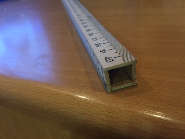

Доброго дня всем!

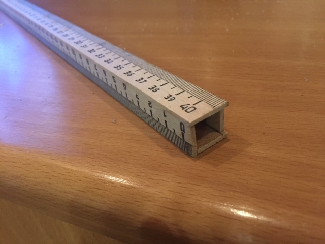

Пока позволяло время подготовил квадратную трубу для пушечных портов. Внутренний размер 13х12 мм. Изготовил из линеек, потом нарежу в размер по глубине до стрингера и в соответствии с предложенной разметкой расположу на нижнем ряду. Понравилась мысль о разных размерах портов, чем выше тем меньше. Буду делать так. Верхний размер приму 10х10.
Пока размечаю корпус под чистовую. Увлекательно, скажу я вам....
Всем удачи и терпения!

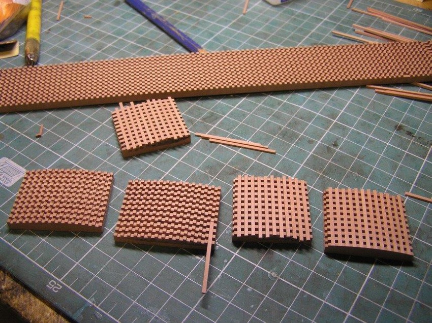

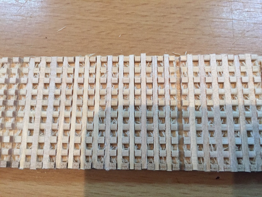

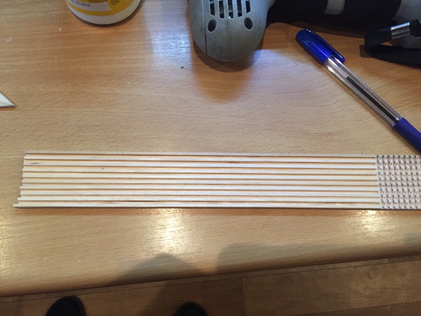

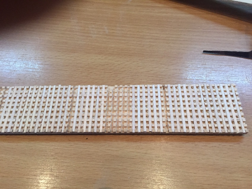

Доброго дня! Сегодня попробовал сделать рустерные решетки, по всем известному методу. Правда немного отступил от правила, т.к. нет плашки целиковой для изготовления. Поступил так: склеил рейки обшивки 5х2 мм, сформировал продольные канавки. Клеил со смещением на толщину рейки. Потом настроив циркулярку с разметочным упором, фрезой на два мм пропилил поперечные полосы. Предварительно, перед этим тонким диском, нарезал речек 2х2 мм для поперечин.
Вроде ничего сложного, главное аккуратно и тщательно выставить направляющие. Что получилось - на ваш суд.
Осталось подшкурить пазы от следов пиления, вклеить планочки, шлифануть и придать окончательную форму. Хочу сделать немного закруглённую форму верха решётки. Почему то так больше нравится

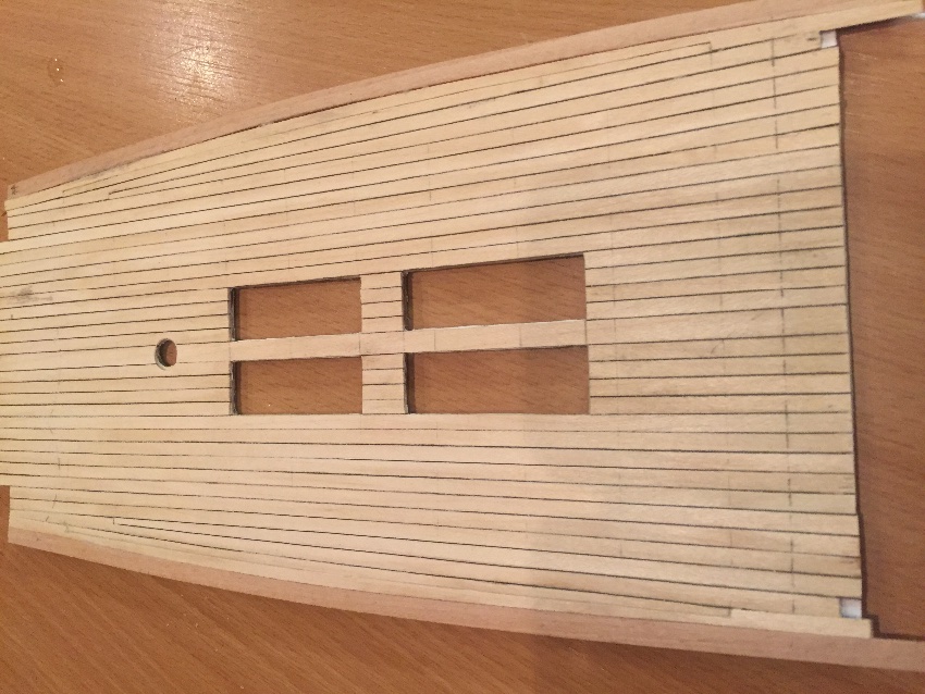

Ещё немного фоток.
Все таки решил переделать палубы.
Чуть позже выложу, что получается. Такой вариант мне как то ближе, по крайней мере больше нравится, чем предыдущие потуги. Остаётся вопрос с имитацией раскладки и гвоздевания. Какую раскладку принять и чем аккуратно выполнить имитацию гвоздевания? Диаметр нагели на рейке в 4 мм и материал тогда из чего. Пробовал точить зубочистку, по идее надо что бы точка укладывалась в пределах 0,3 - 0,4 мм, только вот как практически это выполнить ....

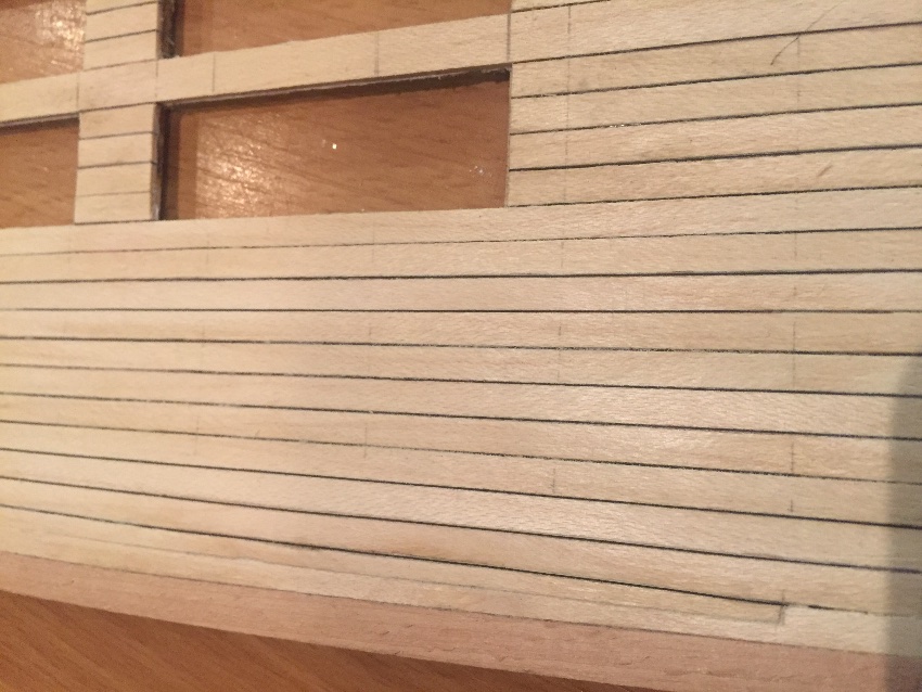

Доброго дня! Доклеил палубу. Впереди циклевка и шкурение, разметка раскладки и гвоздевания. Пока продолжу переделывать остальные палубы, по такому же принципу. Буду делать с заужением, врезку в ватервейс не буду делать, на "зеленом" форуме критикуют за такое решение. Остаётся вопрос с правильной раскладкой и нагелеванием. У кого какие соображения?
Буду признателен.
Буду признателен.

Если честно вообще ничего не понял как и зачем всё пилилось...

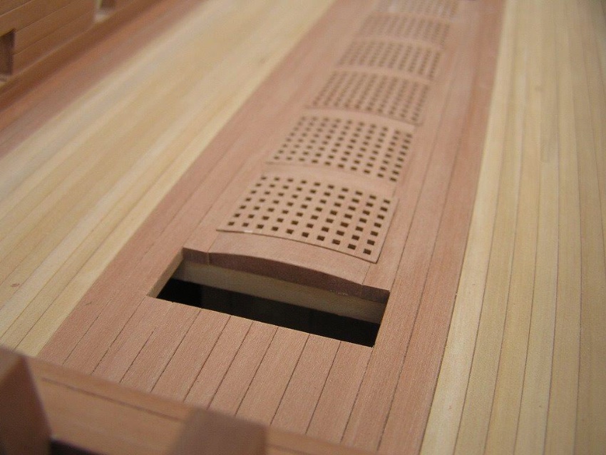

Ответ Azetу.
Наверное хотелось попробовать свои силы в достижении примерно такого:
Это Шевелев. Материал конечно у меня совсем не тот, тренировался на "кошках", просто что бы понять принцип и попробовать сделать самому.
Как то так....
Как то так....

Теперь понятно... Получается, что решетка не сквозная... просто имитация...
- Сообщения: 851
- Откуда: Сахалин, г.Оха
- Благодарил (а): 96 раз
- Поблагодарили: 377 раз
Re: Повелитель морей от Happimen
Решетки сквозные, нормальные. Первый опыт очень даже удачный. Нужно немного точнее, инструмент острее и материал изменить на более твердый, например грушу, как на приведенных фото... и будет счастье.

Как сквозные??? Тогда поясните данную технологию изготовления решетокАнатолий Осипов писал(а): ↑14 ноя 2017, 07:51 Решетки сквозные, нормальные. Первый опыт очень даже удачный. Нужно немного точнее, инструмент острее и материал изменить на более твердый, например грушу, как на приведенных фото... и будет счастье.
- Сообщения: 851
Эта технология описана очень подробно на многих ресурсах...Almaz1188 писал(а): ↑14 ноя 2017, 08:15Как сквозные??? Тогда поясните данную технологию изготовления решетокАнатолий Осипов писал(а): ↑14 ноя 2017, 07:51 Решетки сквозные, нормальные. Первый опыт очень даже удачный. Нужно немного точнее, инструмент острее и материал изменить на более твердый, например грушу, как на приведенных фото... и будет счастье.
Делаются "гребенки" из реек с пропилами до середины. Ширина пропила, расстояние между ними и толщина рейки одинаковы. За тем вставляется гребенка в гребенку под углом 90 гр. Элементарно вроде...
