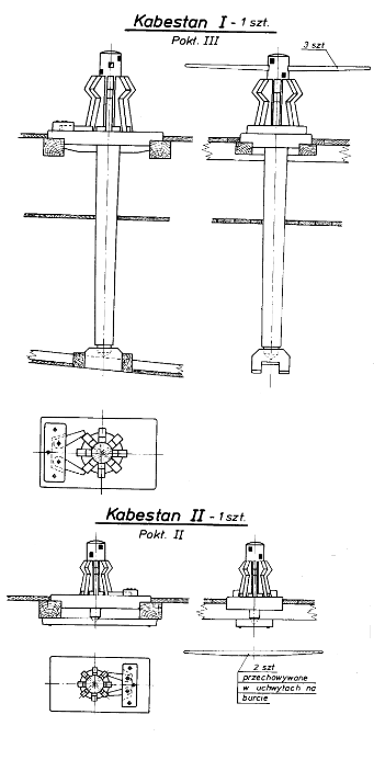

ostwest17 писал(а): ↑16 ноя 2017, 15:21 Высота шпиля согласно масштабу 12 мм ,а диаметр шпиля?
Здравствуйте коллега!
Извините, меня не было вчера дома, поэтому я не принимал участие в разговоре. Разрешите подкинуть свой пятачок. Все, что я напишу я взял из книги классика по судомоделизму Монфельда "Исторические модели судов".Судя по этой книге,форма шпиля на нашем корабле была 3 - 5 рисунок , возможен и рисунок № 6. Это на горизонтальном рисунке. На вертикальном автор книги показывает , как удобно собирать моделисту корабельный шпиль.
В своей книге автор пишет: "Распространенной ошибкой судомоделиста на модели "в бою" или " на полном ходу" вымбовки, установленные в шпиле, на самом же деле, вымбовки вставляли в шпиль, только перед его использованием, после чего их сразу же убирали...
От себя добавлю, что вымбовки обычно пристегивались в вертикальном положении не далеко от расположения шпиля к фальшборту или на переборке какой либо рубки. На ваших фото , я думаю шпиль уже более позднего восемнадцатого века. У меня нет чертежей шпиля нашего корабля. Поэтому можно его представить только соотноша шпиль с 20мм фигуркой моряка патворка. Посылаю фото из интернета Российского, петровского военного корабля "Ингерманланд" 1715 года более позднего, построенного на полсотню лет позже нашего Повелителя.

керва писал(а): ↑16 ноя 2017, 17:34
по судомоделизму Монфельда "Исторические модели судов".Судя по этой книге,форма шпиля на нашем корабле была 3 - 5 рисунок , возможен и рисунок № 6. На вертикальном автор книги показывает , как удобно собирать моделисту корабельный шпиль.
Вы как всегда наиболее полно ответили на вопросы форумчан, чертёжик "вкусненький" привели, спасибо большое.

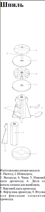

Можно опереться вот на это, во всяком случае линейка прилагается
Re: Повелитель морей от ostwest17
Сообщение AZET » 18 ноя 2017, 02:34
Вот и ширину шпиля дали.

Сообщение керва » 18 ноя 2017, 02:37
AZET писал(а): ↑18 ноя 2017, 00:06
ostwest17 писал(а): ↑16 ноя 2017, 15:21.
Здравствуйте Евгений! Здравствуйте коллеги! Я очень рад что мы с вами общими усилиями "раскатываем " одну из многих загадок нашего "Сказочного" корабля. Как один из вариантов, я предлагаю выловленный мной из интернета чертеж линейного российского корабля "Ингермандланда 1715" польского судомоделиста Вот только фамилию автора я запамятовал. Меня этот чертеж Кабестана- шпиля подкупает своей кажущейся простотой и тем, что от моделиста не требуется иметь токарного станка. Конечно, я не настаиваю именно на нем, но палубу модели заполнять нужно! И как это сумели разработчики нашей модели оставить английский линейный корабль без шпиля на верхней палубе! Не порядок!
P.S Чертежи я взял с этого сайта. Там два варианта. http://shipmodeling.uw.hu/Sailship/Russ ... /index.htm
Второе. Очень советую скачать замечательную книжку, если конечно у кого её нет это Монфельд. " Модели исторических кораблей". В русском переводе Андрея Баитова. Прекрасная книга Настоящая Энциклопедия судомоделизма! И вообще советую заглядывать в его (Баитова) "Чуланчик". Скачивание Монфельда бесплатно!
https://www.shipmodeling.ru/books/book_hsm
Спасибо Вам Hook за картинки, у меня таких нет, бережно приберу их к себе в копилку! Еще раз Спасибо! Удачи всем и Здоровья!
Я бы всё таки добавил навершие "блинное"

AZET писал(а): ↑18 ноя 2017, 02:34 Вот и ширину шпиля дали.
И КАКАЯ
vlad29
Сообщения: 303
Благодарил (а): 29 раз
Поблагодарили: 69 раз
Сообщение vlad29 » 19 ноя 2017, 15:32
ivanych писал(а): ↑18 ноя 2017, 03:45
И КАКАЯ
На рисунке выше изображена масштабная линейка. Можно рисунок распечатать (или на компе в фотошопе, автокаде и пр. программах) и в привязке к ней ширину шпиля измерить. Перевод из футов в сантиметры осуществить тоже не сложно
Сообщение AZET » 19 ноя 2017, 16:15
И КАКАЯ
Около одного сантиметра.
При переводах инчей, футов и пр., в сантиметры, задайте вопрос в поисковике(которым вы пользуетесь).
Пример: - 3 фута, это сколько. Ответ- 91,44см.
Сообщение ivanych » 19 ноя 2017, 16:27
спасибо это как сказано выше примерно высота 12 мм ширина 10 мм

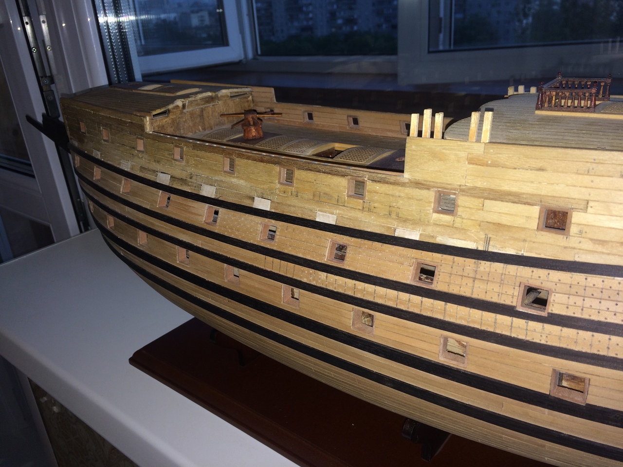

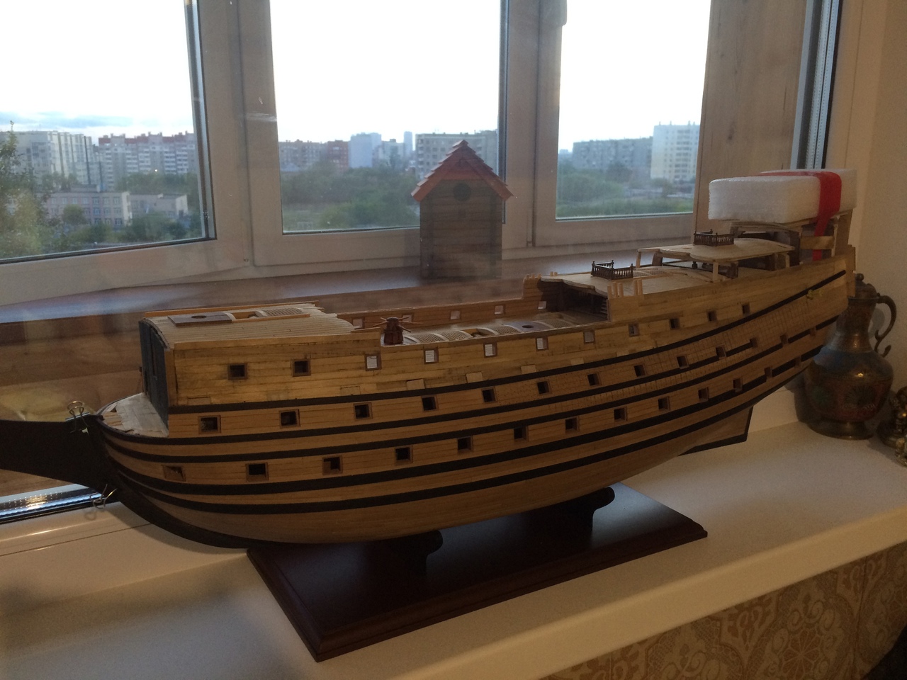

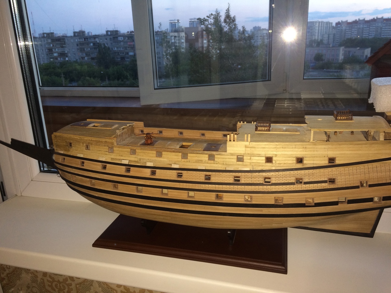

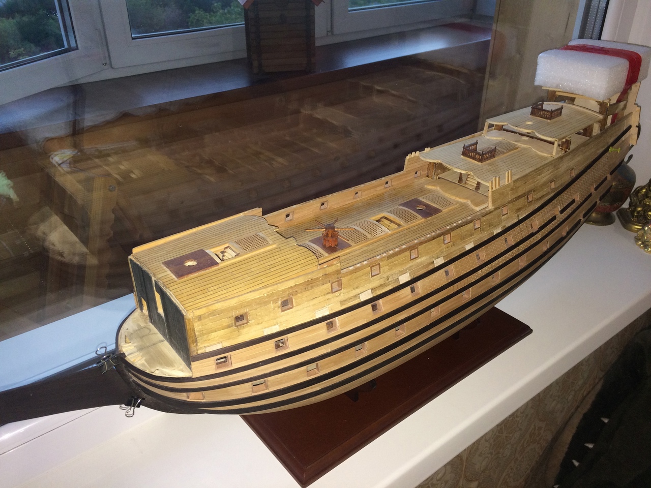

Сообщение Олег Валентинович » 07 июл 2021, 12:22
Моделирование у меня идёт очень медленно ! Время
Олег Валентинович
Сообщения: 76
Откуда: Челябинск
Благодарил (а): 25 раз
Поблагодарили: 86 раз
Сообщение Олег Валентинович » 07 июл 2021, 12:23
Пока так !
Сообщение керва » 13 июл 2021, 15:17
Astronom писал(а): ↑07 июл 2021, 12:23 Пока так !
Олег здравствуйте!
Очень рад нашей новой встрече!
То что строительство идет медленно - не грустите! Хорошую модель не возможно построить быстро! Это не главный конвейер автосборочного завода! Где на складах заготовлены детали и квалифицированные рабочие борясь с секундами простоя, "выдают на гора" новенькие, блестящие как "пятаки" но совершенно одинаковые легковушки. Олег, согласитесь со мной: мы с вами счастливейшие люди, у нас нет за спиной "подгонял" и мы можем без суеты не спеша почитать, помечтать, побродить по интернету, поучиться и выбрать самый оригинальный и выигрышный вариант в строительстве нашей модели! И э
то конечно прекрасно!
В семнадцатом году нас с вами волновали размеры якорного шпиля (кабестан Повелителя) Прошло много времени. ДеА справилась со своей задачей. Все желающие получили свои журналы и детали "Повелителя морей". Мне интересно, вы пытались сопоставить изготовленный вами кабестан вычисленный математически с фигуркой палубного матроса или комендора присланных патворком ДеА? (Вымбовки шпиля в принципе должны быть на уровне груди матроса?) Спасибо! Я очень рад тому что вы не перегорели душой не забросили Повелителя и продолжаете его строить! Удачи Вам и что бы ни какие наводнения, ни жара не помешают осуществить вашу Мечту!
