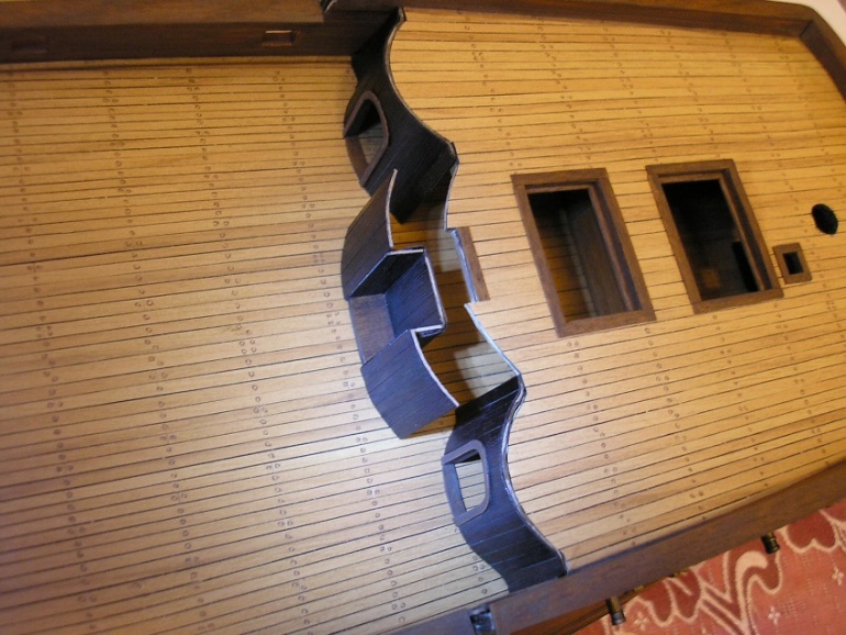

Sniper писал(а): ↑05 дек 2017, 21:35 Сделал из обрезков фанеры нишу под колокольню и покрасил внутреннюю часть в черный. Ширина ниши 14 мм.
14мм. это по центру колокола?, глубина?

Сообщение Sniper » 06 дек 2017, 09:48
ivanych писал(а): ↑05 дек 2017, 22:33 это журнальный вариант или где то подсмотрел
это не журнальный вариант, в журнале колокольня будет установлена позади переборки. Ниша есть на исторических моделях соответствующего периода. Современное исполнение ниши можно посмотреть на модели Doris.
AZET писал(а): ↑05 дек 2017, 22:46 14мм. это по центру колокола?, глубина?
Нет, ширина это не глубина. Глубину диктует фанерная переборка внутри. Где там будет центр будет понятно, когда крышу колокольни сделаю.

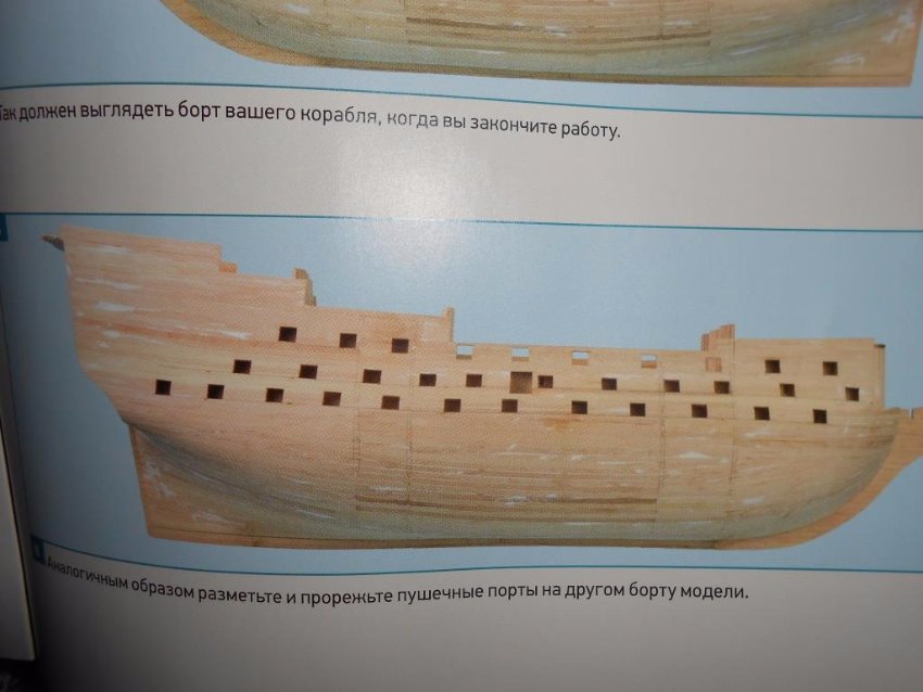

Frederic9 писал(а): ↑07 дек 2017, 13:41
Sniper писал(а): ↑05 дек 2017, 16:44
Разметка портов в 48 выпуске, купил сегодня.
Не размечали по журналу порты? Меня смущают первые два размера с перепадом в 6 мм. Излом получается или у меня что-то не так?
А меня смущает там все. Не будем торопиться, к разметке надо подойти с холодной головой, а то вон некоторые торопыги прорезали уже и ... это ужас.
Как минимум линии портов - не прямая, должны повторять линии палуб и в носовой части идти вверх, а не загибаться вниз как на фото в журнале. План такой - сначала распечатать все вызывающие доверия изображения Повелителя, по ним вычертить линии, за основу буду брать европейскую сборку.

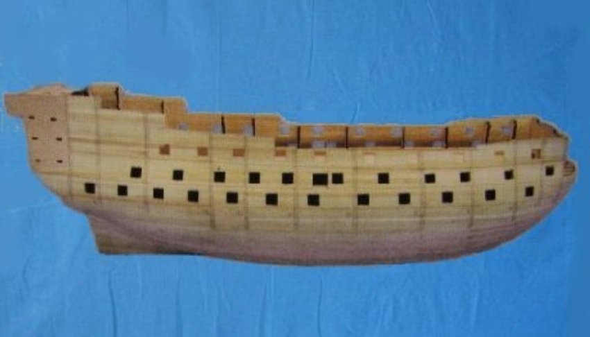

Сообщение AZET » 08 дек 2017, 23:24
Можно и так. Куда потом руслени девать будем?
Что то, мне кажется, что у англикосов, то же самое.
Вот ещё. Романтик "ватерс" просил. Что бы не дублировать ему на ветку.
Наш журнал порты.jpg (129.58 КБ) 145212 просмотров
Порты Англ Сайт 1.jpg (39.58 КБ) 145212 просмотров

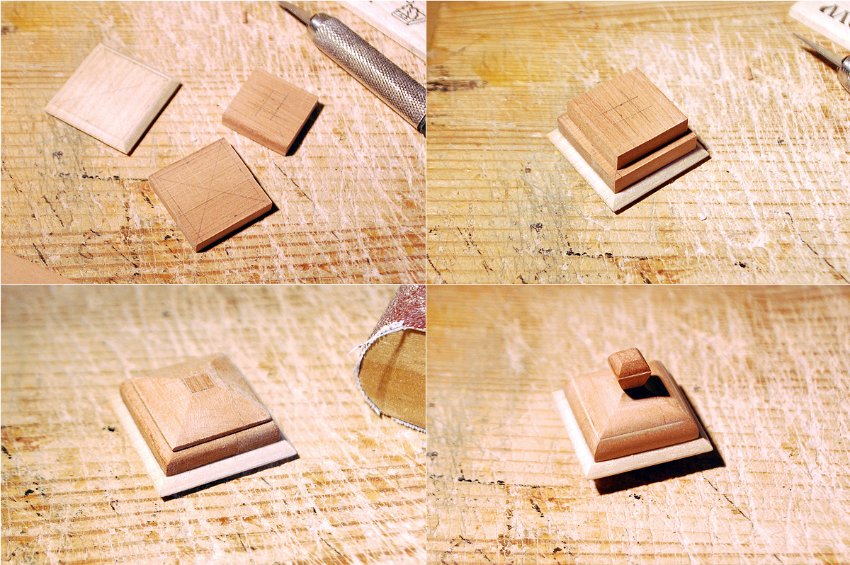

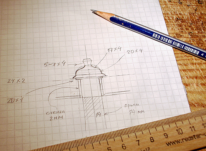

Сообщение Sniper » 09 дек 2017, 18:28
Переделал крышу колокольни. Сначала вычертил на бумаге форму крыши с понравившихся фото, которые я приводил. Определил толщину и размер слоев и нарезал квадратики из подручного материала. Основную форму сточил шкурником, дальше доводил надфилями и круглой палочкой с наклеенной шкуркой. Перед установкой крыша будет покрашена.
Сообщение AZET » 09 дек 2017, 19:30
Sniper писал(а): ↑09 дек 2017, 18:28 Переделал крышу колокольни. Сначала вычертил на бумаге форму крыши с понравившихся фото, которые я приводил. Определил толщину и размер слоев и нарезал квадратики из подручного материала. Основную форму сточил шкурником, дальше доводил надфилями и круглой палочкой с наклеенной шкуркой. Перед установкой крыша будет покрашена.
А изнутри выборку делать не будете, под полусферу?
Сообщение Sniper » 09 дек 2017, 22:10
AZET писал(а): ↑09 дек 2017, 19:30 А изнутри выборку делать не будете, под полусферу?
А заглянуть туда сможете на готовой модели?
Сообщение AZET » 09 дек 2017, 23:46
Sniper писал(а): ↑09 дек 2017, 22:10
Нет, конечно, думаю обозначить,смотрится по другому. Ни в коем случае не пытаюсь "ковырнуть". Так, себе поляну готовлю. Рында, не взирая ни на что, понравилась качеством на нашей модели.

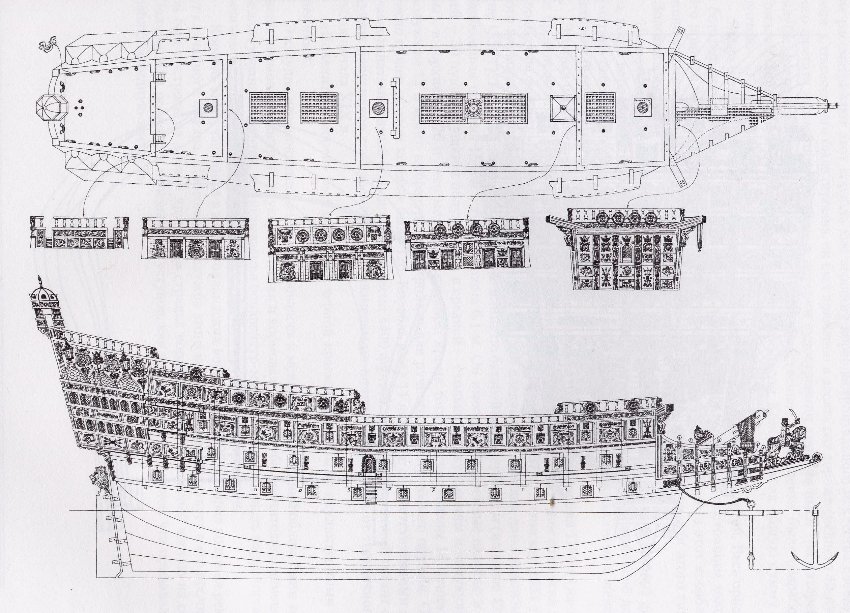

Сообщение Sniper » 10 дек 2017, 22:38
Решил изложить свои мысли по разметке портов.
Так как схема в журнале вызывает сомнение, для анализа берем исторические источники:
1. гравюра Пейна
2. эскиз предположительно Питера Пэтта
3. рисунок Ван де Вельде (с поправкой на то, что это проекция, а не вид с боку)
4. чертеж Сеппингса из Гринвического музея
Картина Питера Лелли с кормой Повелителя тоже вызвала к сожалению вопросы - нижний ряд портов без орудий, на корме 3 ряда орудий, а не 2, верхний, уже четвертый ряд орудий должен быть орудиями ахтердека и находится на уровне крыш боковых галерей, а он находится на уровне орудий опердека. В общем, если у кого-то сложится вид с кормы и вид сбоку - поделитесь.
Какие же общие черты на всех источниках, которые неплохо было бы отразить в модели:
- порты каждой палубы имеют разный размер, который зависит от калибра орудий
- линии портов имеют седловатость, в корме более заметную
- кол-во портов: гондек 13, мидельдек 11 + 2 (один из них в полукруглой арке боковой галереи), опердек 11
- палуба перед передней переборкой (где отверстия под бушприт) является продолжением мидельдека
- расстояние между палубами разное, между гондеком и мидельдеком больше, чем между мидельдеком и опердеком
- расстояние от гондека до ватерлинии меньше или соразмерно расстоянию между гондеком и мидельдеком
- порты гондека и мидельдека стоят в шахматном порядке, первые два порта мидельдека чуть смещены вперед
- все порты опердека, за исключением последних 3-х смещены вперед относительно шахматного порядка с мидельдеком.
Теперь о том, что напрягает в журнальной схеме:
- все линии портов задраны вверх
- линии портов почти прямые, а впереди и загибаются вниз
- расстояние между гондеком и мидельдеком меньше, чем между мидельдеком и опердеком
- все порты одинакового размера
- на гондеке нет первого порта (возможно пропустили, т.к. на рисунке Ва де Вельде он закрыт крышкой)
- на мидельдеке нет последнего порта (который после порта в полукруглой арке)
- на опердеке нет последнего порта
А теперь на до думать, что с этим всем делать, учитывая положение боковых стрингеров под бортами.
