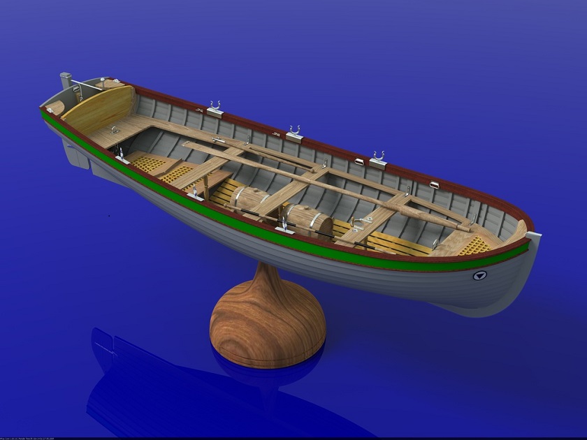

Сергей Николаевич, спасибо за оценку, но еще нужна помощь знающих людей, может вы проясните парочку вопросов.
Во первых интересует настил (рыбины), должен ли он в плоскости лежать или повторять форму днища, и до куда он должен доходить в носовой части? Также мне не понятно, почему решетчатый настил в корме расположен выше основных рыбин в то время как банки все в одном уровне?
Заранее спасибо!

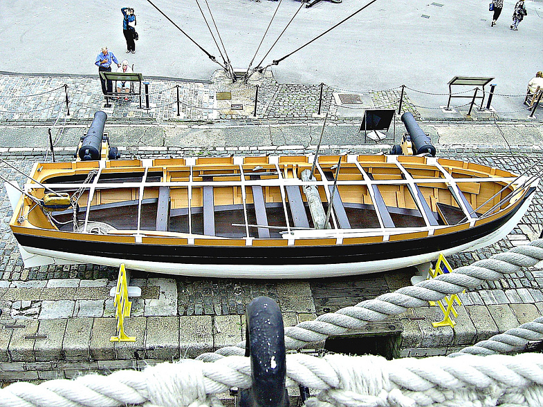

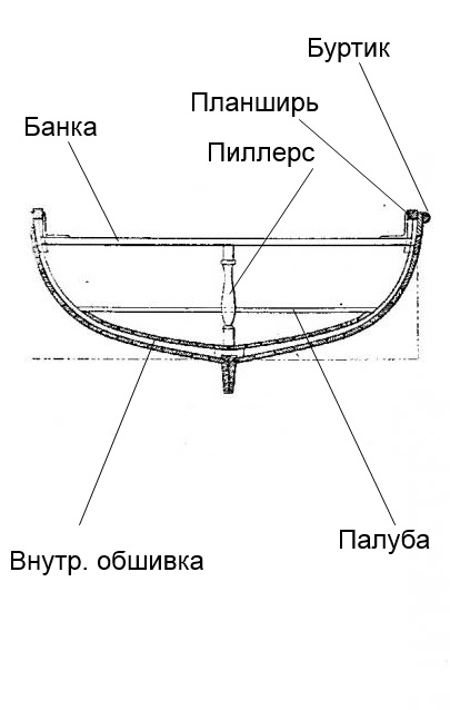

И так мой ответ на первый вопрос. Шлюпки на флоте появились давно. В одно время в месте с самими кораблями и судами и развивались они параллельно самому флоту. Так уж сложилось, что корабль строил судостроитель, а шлюпку покупал сам капитан корабля в шлюпочной мастерской. Конечно была какая то конкуренция между мастерскими. Каждый хозяин шлюпочной мастерской подгонял свою шлюпку к конкретному случаю или заказу. Вот по этому шлюпки хотя и похожи друг на друга но отличались по назначению. Были чисто пассажирские, грузовые и грузо - пассажирскими.
Чисто пассажирские имели плоский настил. (среднее фото из музея линкора "Виктори") Плоская палуба - меньшая опасность для травматизма во время посадки и высадки людей.. У них были и вынимались рыбины, но конструкция крепления настила была как у деревенского дома, оконные рамы. - Рыбины вынимались из жесткого гнезда в палубном настиле шлюпки.
У грузовых во первых часть банок была с"емная. Во вторых укладывая груз на плоскую палубу даёшь нагрузку на систему крепления палубы, в третьих центр тяжести от груза на палубе невольно повышался а значит шлюпка получалась не устойчивая. Вот поэтому рыбины на такой шлюпке укладывались прямо на обшивку шлюпки, опираясь на силовой набор гребного судна, распределяя нагрузку на всю силовую конструкцию шлюпки одинаково, практически не имея пустоты под палубным настилом. Естественно повторяя округлую форму шлюпки. Например: При перевозке дополнительного балласта-камней от берега к кораблю. Или при перевозке бочек с пресной водой. Были и очень большие шлюпки - баркасы, которые имели двойную обшивку, кроме наружной еще и внутреннюю. А уж поверх устанавливались плоские рыбины. В таком виде баркас обслуживал свой корабль. При перевозке же большого количества пассажиров (десант) - рыбины убирали, десант усаживался прямо на внутреннюю обшивку баркаса, что вполне не мешало гребцам в работе, сидевшим на штатных баночках судна, так как головы людей десанта были ниже уровня банок баркаса. Десант рассаживался рядами со своей аммуницией прямо под банками гребцов.
На каждой шлюпке в носу есть решетчатая площадка, для перевозки конкретного в этом рейсе груза. Устраивают её в носу, чтобы при погрузке и выгрузке не передавать груз через головы гребцов, а грузя и выгружая с носовой части шлюпки. Она, площадка, устраивается чуть не много по выше основной палубы, это сделано для того, чтобы груз не подмок от подслацевой воды, которая бывает гуляет под рыбинами. Если вода начинает подбираться до груза, в середине шлюпки у гребцов уровень будет по щеколодку ног, и даже самый ленивый вынужден браться за откачку. Малые по размеру шлюпки такой площадки не имеют, а площадка устраивается перед первой от носа банкой, забранная решеткой. Решетчатый настил - это не только красота, устроенная из реек мастером , но и пропуск забортной воды, если волна плесканет через борт. Вода окажется сразу под рыбинами, не сметая и не смывая груз. Для того, чтобы шлюпка легко взбиралась на высоту волны, шлюпочные мастера устраивают распределение веса нагрузки так , чтобы шлюпка имела не большой диферент на корму. ( Приподнимала нос), значит все подсланевые воды накапливаются на корме, по этому приходится решетчатый настил на корме устраивать тоже не много выше, чем в середине шлюпки. Для того, чтобы шлюпка была опрятной, мастера рыбины делают с"ёмными. Что бы была возможность матросам собрать мусор и помыть под рыбинами пространство. Значит рыбины не должны залазить под носовую и кормовую решетчатые площадки. К стати и у носовой и у кормовой площадок устроены глухие, не пропускающие воду переборки на высоту самой площадки.
Ну и последнее - Высота баночек шлюпки берется от усредненной высоты ног человека. Все что я писал - это прежде всего моё мнение, и возможно как и каждый человек, я могу ошибаться. Очень хорошая статья о шлюпке
http://coollib.net/b/249700/read Удачи Вам , Здоровья!

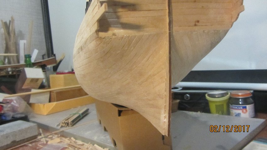

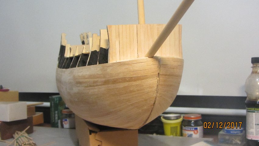

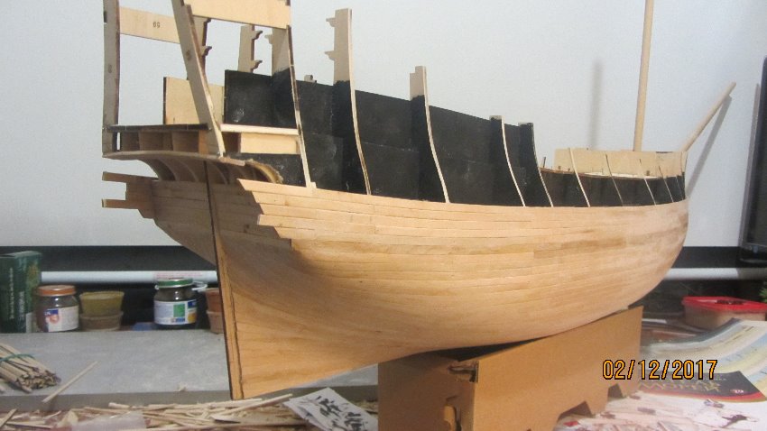

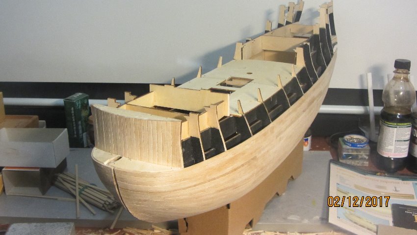

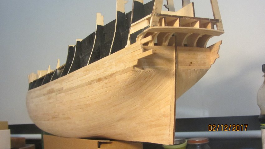

Приветствую всех единомышленников и просто творческих людей!
Прошу прощения за вынужденный перерыв на моей страничке, работа не спеша все-же продолжалась. Так же активно наблюдал за стройкой коллег, обсуждениями, что помогает разбираться в различных исторических и конструктивных вопросах. На сегодняшний день сделана черновая обшивка ниже бикгеда, переделан бушприт, который теперь смещен от оси, исправлена палуба бикгеда, установлены заготовки верхней палубы, застилать которую буду по месту. Сегодня кроме того доделал второй якорь.

Сообщение Сергей Бруев » 02 дек 2017, 23:20
Еще немного...

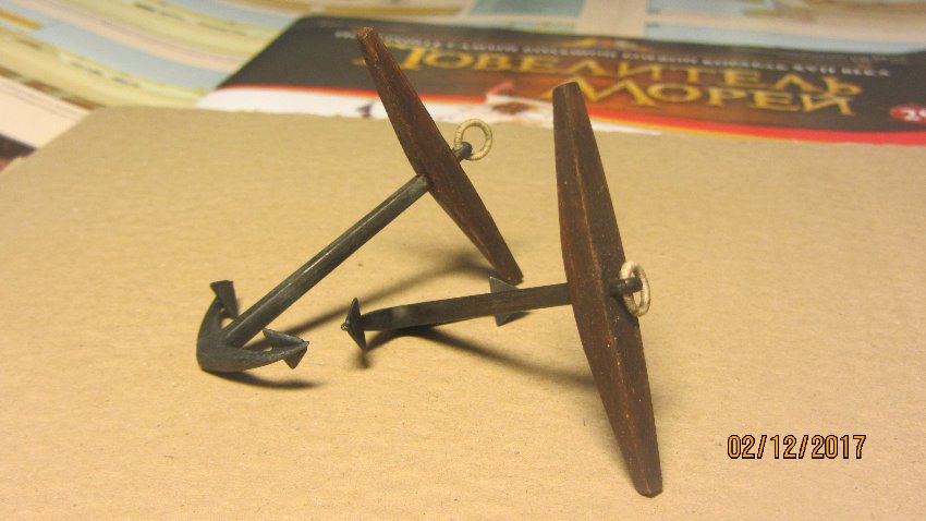

Сообщение Сергей Бруев » 02 дек 2017, 23:22

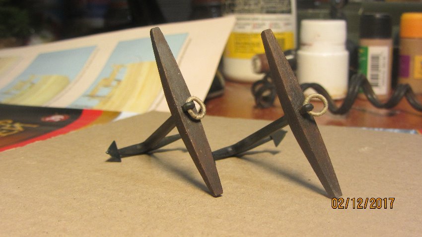

И оба якоря
Re: Повелитель морей от SerBruev
Сообщение AZET » 03 дек 2017, 22:44
Здравствуйте Сергей.
Приятно видеть вас здесь после долгого перерыва. Очень понравилась ваша черновая раскладка кормы. Начал по журналу, через какое то время понял, что не то. Теперь придётся выводить чистовой.
Сообщение Hook » 04 дек 2017, 00:05
Сергей Бруев писал(а): ↑02 дек 2017, 23:18 Прошу прощения за вынужденный перерыв на моей страничке, работа не спеша все-же продолжалась.
Приветствую Вас!
Как уже отметил коллега, приятно видеть. Частенько вспоминал Ваш ход мыслей по переделке. Чем-то наши решения схожи. Вот думаю, что по корме не зря не обрезаете торцы. Видно, что что-то надо доделать или сделать немного иначе. С нижним балконом не переборщили?
У меня корма пока отдельно лежит. Сделал пару картонных вариантов, но что-то не то пока. Пойду с бака, авось что-то и придумаю.
Линии обводов хорошо получились. В общем, с возвращением.
Сообщение AZET » 04 дек 2017, 00:30
Hook писал(а): ↑04 дек 2017, 00:05
Приветствую Вас!
Как уже отметил коллега, приятно видеть. Частенько вспоминал Ваш ход мыслей по переделке. Чем-то наши решения схожи. С нижним балконом не переборщили?
На мой взгляд, такой подзор больше присущ континентальным судам, в частности португальцам, испанцам и чуть раньше в периоде. Но, как смотрится,то!
Сергей Бруев
Сообщения: 86
Благодарил (а): 45 раз
Сообщение Сергей Бруев » 04 дек 2017, 09:43
Да, вы правы, конечно корма партворка существенно отличается от оригинала, и я сразу поставил себе цель хоть как то ее выправить. Несколько раз переделывал подзор, пока не нашел приемлимые формы. Конечно он кажется высоковатым, но там должны уместиться два уровня ретирадных портов и декор, в итоге должно получиться нормально. Вопросов конечно нерешенных уйма, потому стараюсь сильно не гнать, делать неторопясь, осмысленно. И хочу поблагодарить вас за интересные историчесские исследования, которые несомненно буду учитывать в своей работе.
Сообщение Hook » 05 дек 2017, 00:14
Присмотритесь к одному из снимков (без орнамента). Учитывая приставку балкона должно примерно выйти похожее на Ваше решение (исполнение).

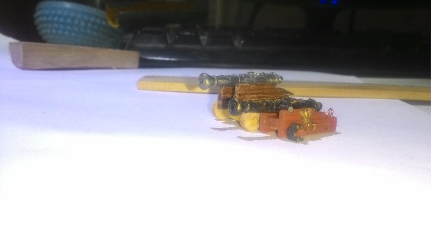

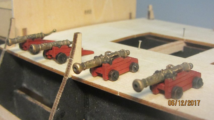

На этой неделе решил отвлечься от корпуса и сделал еще пару пушек.

Сергей, ну вот хоть убей), ну не масштабно смотрится лафет и орудие. Вот чуть повыше бы.
Поставь рядом матросика, посмотрим.
Дон Густаво
Сообщения: 42
Благодарил (а): 11 раз
Сообщение Дон Густаво » 07 дек 2017, 00:00
Hook писал(а): ↑06 дек 2017, 23:57 Сергей, ну вот хоть убей), ну не масштабно смотрится лафет и орудие. Вот чуть повыше бы.
Совершенно верно , ось колес должна быть опущена ниже и соответственно сам лафет должен быть выше и не скребать дном по палубе , сделано не правильно ! Уж столько изображений пушке и не посмотреть как правильно ...

Я долго ломал голову как пристроить к журнальной версии палубы, порты, отмасштабировать всё.
В итоге плюнул, открыл записки и начал по своему.
Вот мой вариант в сравнении с журнальным.
Я конечно всё понимаю, только одно понять не могу, почему полноразмерные пушки журнал представляет как 42-х фунтовые. То что на фото - это нижняя батарейная палуба. Естественно на верхней палубе лафет будет поменьше, но и орудие тоже.
Сергей Бруев
Сообщения: 86
Сообщение Сергей Бруев » 07 дек 2017, 07:39
Спасибо за замечания, принимается! Лафеты обязательно поправлю когда буду следующие собирать.

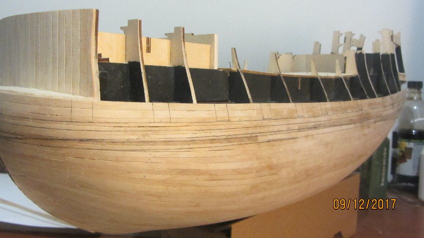

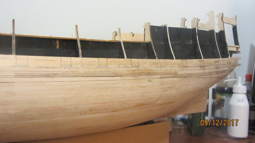

Сообщение Сергей Бруев » 09 дек 2017, 23:00
Сделал разметку нижнего уровня портов, чтобы понимать дальнейший ход работы. И похоже по корме опять предстоит переделка... подзор поднимать придется.
Сообщение AZET » 10 дек 2017, 00:15
Сергей Бруев писал(а): ↑09 дек 2017, 23:00 Сделал разметку нижнего уровня портов, чтобы понимать дальнейший ход работы. И похоже по корме опять предстоит переделка... подзор поднимать придется.
Мы должны получить, тяжёлую, низкую корму судна. Дальше куда? Судя по всему, должны получить порты на корме, уходящие в верх(на ветке Снайпера скидывал чертёж) Если поднимать подзор, в таком варианте, вам придётся увеличить габариты(по длине). Или добором? Обратите внимание, куда потом устанавливать руслень бизани. Теперь понятно, При такой разметке, балкон придётся вам, поднять ещё выше.
vlad29
Сообщения: 303
Благодарил (а): 29 раз
Поблагодарили: 69 раз
Сообщение vlad29 » 10 дек 2017, 02:23
AZET писал(а): ↑10 дек 2017, 00:15
AZET, Посмотрите исторические изображения (раз десять уже точно выкладывались), никаких уходящих вверх портов не наблюдается, и так называемый "чертёж" (судя по всему, для моделиот Amati), с доступными изображениями СоС ,равно как и с известными моделями данного корабля (Г.Кулвера, А.Моля, Дорис в конце концов)сильно расходится. В ветке А.Осипова приведен неплохой вариант выбора расположения портов на основе чертежа из Гринвичского музея, более приближенный к изображениям Пейна и Ван де Вельде.
Сообщение Sniper » 10 дек 2017, 10:29
vlad29 писал(а): ↑10 дек 2017, 02:23 Посмотрите исторические изображения (раз десять уже точно выкладывались), никаких уходящих вверх портов не наблюдается
Не согласен, на всех изображениях Повелителя линия портов не прямая, имеет седловатость.
vlad29 писал(а): ↑10 дек 2017, 02:23 и так называемый "чертёж" (судя по всему, для моделиот Amati), с доступными изображениями СоС ,равно как и с известными моделями данного корабля (Г.Кулвера, А.Моля, Дорис в конце концов)сильно расходится.
Данный чертеж действительно никуда не годится.
vlad29 писал(а): ↑10 дек 2017, 02:23 В ветке А.Осипова приведен неплохой вариант выбора расположения портов на основе чертежа из Гринвичского музея, более приближенный к изображениям Пейна и Ван де Вельде.
В ветке Анатолия он ссылается на чертеж из Гринвичского музея, но это точно не тот чертеж. Приведен более поздний чертеж, источник мне к сожалению неизвестен.
Сергей похоже немного задрал линию портов. Вопрос расположения пока изучаю, сейчас не готов сказать, как правильно. Тем более для данного корпуса. В европейской сборке самая верхняя планка поставленная Сергеем являлась линией нижних косяков второго ряда портов, а не верхних первого.
Сообщение AZET » 10 дек 2017, 10:33
Может быть вы и правы. всё равно распечатать в масштабе придётся. Не характерно низкие порты кормы для этого периода.
Сообщение vlad29 » 10 дек 2017, 16:34
Sniper писал(а): ↑10 дек 2017, 10:29
Роман, Седловатость естественно была, но небольшая (читал, что на гондеке в самой нижней точке была - 31 см от горизонта, поищу источник). Под фразой "порты вверх не уходили" я имел ввиду их некорректное отображение на чертеже, приведенном AZET. Может и сам я криво выразился, пардон.
Чертеж, которым пользовался А.Осипов, доработан на основе чертежа Финчама, 1851 г., который был изготовлен с оглядкой на модель Сеппингса, 1830 г. (все это является экспонатами Гринвичского музея)
Ссылка на чертеж
http://collections.rmg.co.uk/mediaLib/5 ... /large.jpg
И модель Сеппингса и чертеж Финчама не бесспорны, но в части определения расположения портов чертеж сходен с историческими изображениями.
Ещё, если пригодится, размеры портов СоС, которые приводят чехи со ссылкой на рукопись комиссии Адмиралтейства 1635 г.:
Сообщение Sniper » 10 дек 2017, 19:10
vlad29 писал(а): ↑10 дек 2017, 16:34 Чертеж, которым пользовался А.Осипов, доработан на основе чертежа Финчама, 1851 г., который был изготовлен с оглядкой на модель Сеппингса, 1830 г. (все это является экспонатами Гринвичского музея)
На том изображении который я видел как чертеж Финчама плохая детализация, искажены пропорции и неправильный вид с кормы. Хотелось бы понять, то ли это изображение. Может у Вас есть?
vlad29 писал(а): ↑10 дек 2017, 16:34 Ссылка на чертеж
Это действительно правильный чертеж и является экспонатом Гринвичского музея, по нему сам буду ориентироваться в разметке портов. Но Анатолий использовал не этот чертеж.
vlad29 писал(а): ↑10 дек 2017, 16:34 И модель Сеппингса и чертеж Финчама не бесспорны, но в части определения расположения портов чертеж сходен с историческими изображениями.
Абсолютно согласен.
Сообщение SFNM » 10 дек 2017, 19:26
По моему высота бортовых стрингеров по сути и есть в высота между палубами. Я по ним ориентируюсь.
