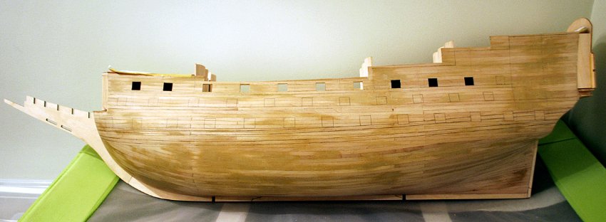

С высотой портов над палубой всё очевидно - ставлю большие пушки на палубу, стволы параллельно палубе. Ствол должен быть в середине порта, получатся не более 3мм.
Сообщение Sniper » 20 дек 2017, 09:44
AZET писал(а): ↑19 дек 2017, 19:52 А не получится, что кат балка, или как,её там,"крамбол" пересечётся с первым портом нижнего ряда? Вы учитывали такую возможность?

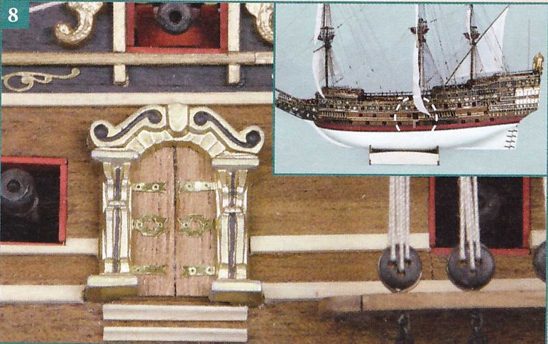

Первый порт в нижнем ряду я не буду прорезать, также как и последний в верхнем ряду. В проекте журнала их нет, значит не будет пушки, крышки порта и т.д. Посмотрите на рисунок Ван де Вельде - первый порт в нижнем ряду закрыт крышкой, значит можно обойтись имитацией крышки, если это позволят другие детали патворка.
Кстати и парадный вход не вижу смысла прорезать, по журналу он потом просто заклеивается сверху.
Первый порт закрыт
Парадный вход заклеен
Сообщение AZET » 20 дек 2017, 10:38
Sniper писал(а): ↑20 дек 2017, 09:44
Ну я бы, всё равно обозначил, углубление для входа.Крышка порта, это будет широкая, планка из дерева, 10 -12мм Остатков вам хватит сделать ещё парочку. А пушки, до закажите журнал где они будут.
Я бы перенёс нижний порт ближе к гальюну, а первый во втором ряду, сместил, бы ближе к корме.
а здесь крышки нет они что не везде стояли нf другой стороне веревки а как крышка ?
Сообщение Sniper » 20 дек 2017, 12:36
ivanych писал(а): ↑20 дек 2017, 11:53 а здесь крышки нет они что не везде стояли нf другой стороне веревки а как крышка ?
Крышки должны быть везде, иначе зальет. На фото видно парадный вход, а крышки портов еще не установлены.

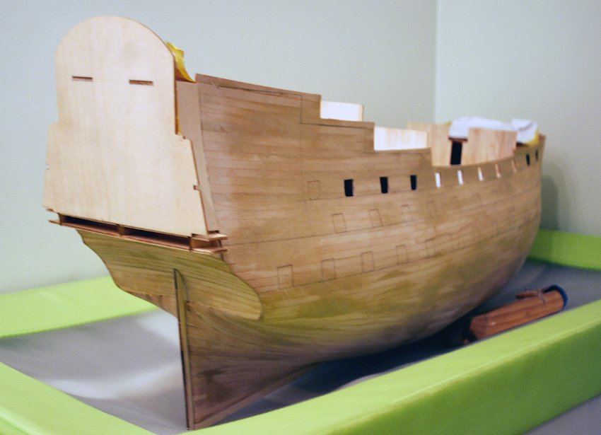

Сообщение Sniper » 25 дек 2017, 23:09
Прорезал порты опердека, попал на шпангоут один раз. Удивительно, но с другого борта на этот же шпангоут не попал. Видимо с разметкой ошибся при переносе или сам шпангоут встал криво.
Вклеил киль, пристроил к корме "багажник" из 50 выпуска.
Сделал разметку бархоутов, почти уверен, что правильно, т.к. к корме они оба выходят в правильных точках. Ширина бархоута 5 мм, расстояние между ними по чертежу 9 мм.

Сообщение Hook » 25 дек 2017, 23:34
Sniper писал(а): ↑25 дек 2017, 23:09 Сделал разметку бархоутов, почти уверен, что правильно, т.к. к корме они оба выходят в правильных точках. Ширина бархоута 5 мм, расстояние между ними по чертежу 9 мм.
Приветствую!
Для себя решил, что бархоуты будут 6 мм, как раз два ряда по 3 мм для имитации анкерштоковой обшивки. Два ряда маловато конечно, но четыре никак при таком масштабе. Хотя ещё остаётся вариант с реельсами, тогда заморачиваться не надо.
Корпус достойно получился.

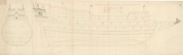

Сообщение Анатолий Осипов » 26 дек 2017, 11:24
Sniper писал(а): ↑26 дек 2017, 10:02
AZET писал(а): ↑26 дек 2017, 00:46 Влад, я же не спорю, вы абсолютно правы, бархоуты зачастую пересекали порты Может, на более поздних исторических периодах?
Может и есть где-то спорные моменты, но только не здесь, не в положении бархоутов и линии портов. Все исторические изображения тех, кто видел Повелитель своими глазами: эскиз Питера Пэтта, гравюра Пэйна, рисунок Ван де Вельде - показывают одно, верхний бархоут пересекает три последних порта.

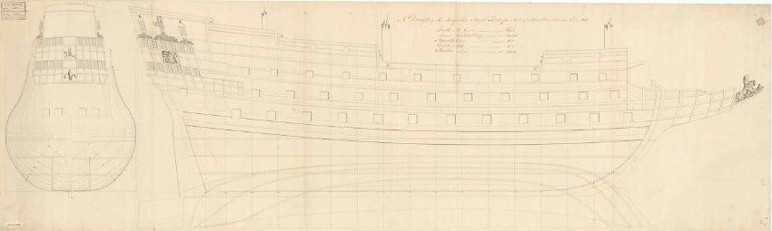

я ориентируюсь на этот рисунок. Бархоут касается 8-го порта и пересекает 9-й, 10, 11, 12 и 13.
Сообщение Анатолий Осипов » 26 дек 2017, 11:32
а тут еще и нижний бархоут пересекает последний порт. К тому же последние два в среднем ряду явно не на одной палубе с остальными....мдя..загадок масса..

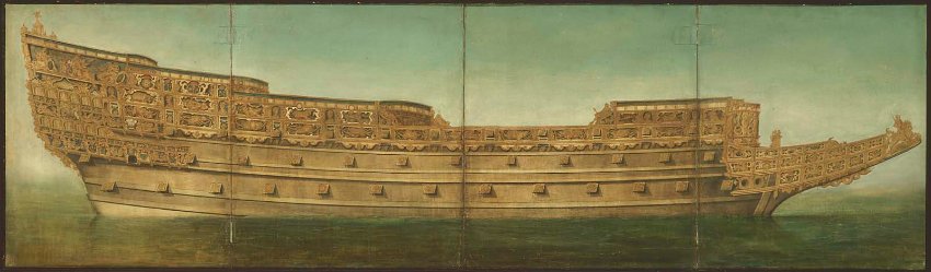

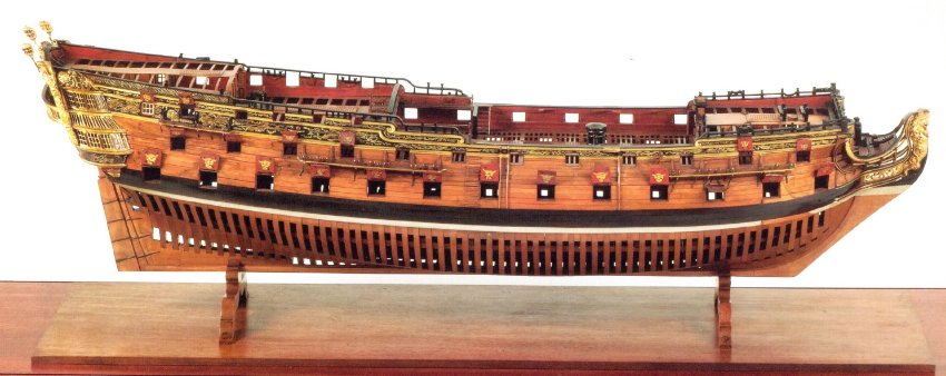

Сообщение Sniper » 26 дек 2017, 13:24
Низ буду обшивать журнальными планками и красить белым, поэтому нужна точка отсчета для чистовой. Варианта как я понял два:
1. Провести ватерлинию, все что ниже - в белый (как на картине).
2. Все от нижнего бархоута в белый (как на модели из коллекции Кригштайн).
Существовали оба варианта, но похоже, что по времени сначала второй, потом первый. На эскизе Питера Пэтта второй вариант, значит делаем второй. Его же и предложит журнал.
Бархоуты черного цвета, тут без вариантов. А вот красной полосы между бархоутами нигде не обнаружил. Лично мне нравится, как выглядит полоса на рекламном постере - не красная, а цвета фуксии, неплохо. Но сделаю цвета дерева, как на адмиралтейках.
Белый ниже ватерлинии
модель из коллекции Кригштайн

Сообщение AZET » 26 дек 2017, 13:27
Ну, а с этим, тогда что?

Сообщение vlad29 » 26 дек 2017, 13:34
AZET писал(а): ↑26 дек 2017, 13:27 Ну, а с этим, тогда что?
Не совсем понятен вопрос (:?: )
Если насчёт бархоутов, то они, как и на предыдущих изображениях и чертежах, пересекают линию портов.
Сам по себе приведенный Вами чертеж вполне можно использовать, почему бы и нет

Сообщение AZET » 26 дек 2017, 19:34
vlad29 писал(а): ↑26 дек 2017, 13:34
Так, же, про ещё одну схему расположения, и про те два порта ниже второго ряда и возможно палубы.
На мой взгляд использовать можно любой, какой нравится, или сделать самому с оглядкой на источники(применимо к данному корпусу).
