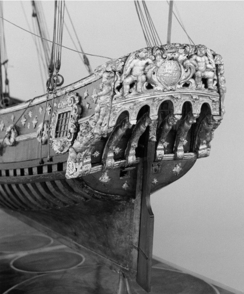

Как моделисту с творческой жилкой для Вашей коллекции (тетрадочки) парочка рисунков.
Одна характеризует убранство кормы примерно в том разрезе, который Вы воплощаете. Я это к тому, что архитектура такая не сказочная, а действительно имела место быть в те года. Правда служила для яхт высокопоставленных чиновников, что уж там говорить про королевские. Ну и второй рисунок больше отражает малые плавсредства (шлюпки) по убранству и оформлению. Удачи Вам и здоровья! Понравилось решение киля имитирующее штуки брусьев.

Добрый вечер Сергей Витальевич!
Увы, до колокольни мне еще очень далеко. Я практически еще не приступал к обшивкам своей модели. Обшивать буду перевернув корпус модели к верху днищем. Что при наличии колокольни на фордеке,куда я планирую её поставить будет работать очень хлопотно...

Здравствуйте Нook!
Большущее Вам спасибо! Таких фото у меня в запасе нет. Я конечно соберу фото в свои закрома. Я Вам благодарен. Это в какой то степени меня окрыляет. Значит, хотя я и бреду в "потьмах" но направлении выбрано верное! Для меня Ваша похвала имеет большое значение, добавляет уверенности. Удачи Вам и Здоровья!

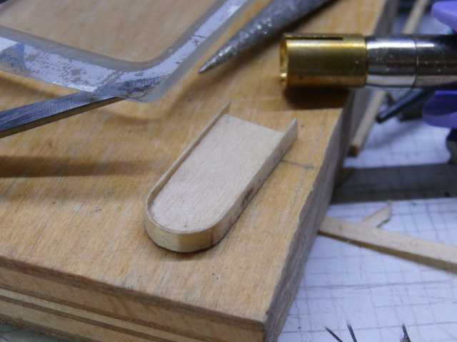

Здравствуйте уважаемые коллеги, товарищи судомоделисты!

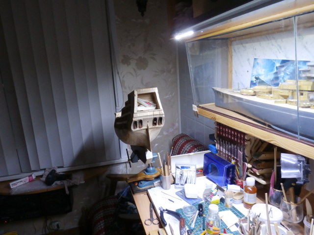

Два дня тому назад получил очередную посылку. Журналы с 46 по 49 номера. Дождался заветных 48 - 49 журналов! В разделе "Инструкция по сборке" разработчики проекта выложили систему разметки пушечных портов нашей модели. Значит можно с уверенностью двигаться дальше.

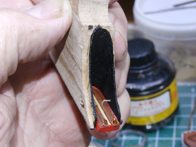

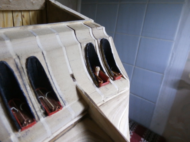

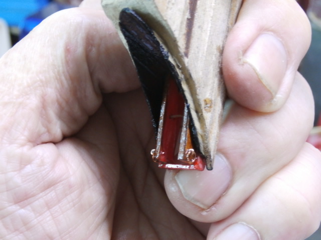

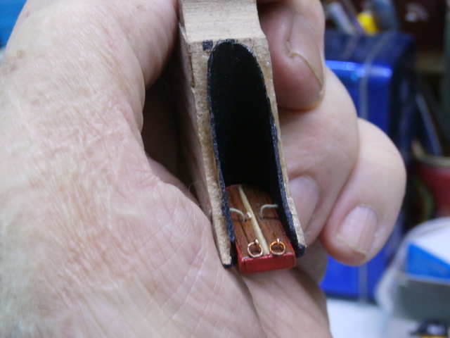

Работы моей верфи продолжаются! Последнее время я работал над рулем своей модели. Слишком дал большую нагрузку для своих глазок, работая над сооружением петель у своего корабля. Поэтому работы эти решил временно приостановить. Для укладки черновой обшивки на своей модели нужно закончить кормовое окончание модели. Поэтому я решил перейти с работами на корму модели. У меня накопились фото и я решил их выложить. Возможно это будет кому то интересно.
Разрабатывая свою корму модели, я решил избегать подвешивать кормовые порты как накладные карманы на джинсасх. Хотя этот вариант и легок в изготовлении и сокращает об"ём работ, но не очень убедителен для зрителя. Для удобства работ на корме я решил временно блоки заполнения ( а их я делал из искусственного материала МДФ ) Сделать с"ёмными. Это дало возможность работать с крышками портов отдельно от самой модели. Начал с изготовления крышек портов, где три из четырех будут закрыты и только один из средних портов правого борта будет открыт с пушкой , вернее с фальшпушкой изготовленной из ручки китайской кисточки...

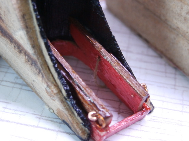

Re: Повелитель морей от кервы
ПРОДОЛЖЕНИЕ.

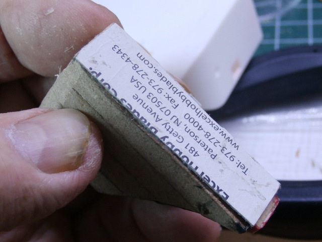

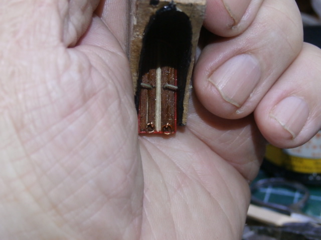

Саму нишу , в которой находится порт модели, я обклеил тонкими рейками 2 Х 0,5мм ширины покрыл несколькими слоями китайской туши и по верх покрыл шеллаком. Сложнее получилось с открытым портом. В начале думал крышку изготовить из двух половинок , которые бы открывались в верх и низ. Но конструкция получилась физически слабая и вряд ли сумела дожить перенеся обшивку бортов. По этому мои порты открываются как в деревенской избе окна! Смешно наверное, тем паче в Европе окна в жилище поднимаются в виде жалюзей заходя на верх друг за друга. Но это в домах, а на корабле в виде створок!

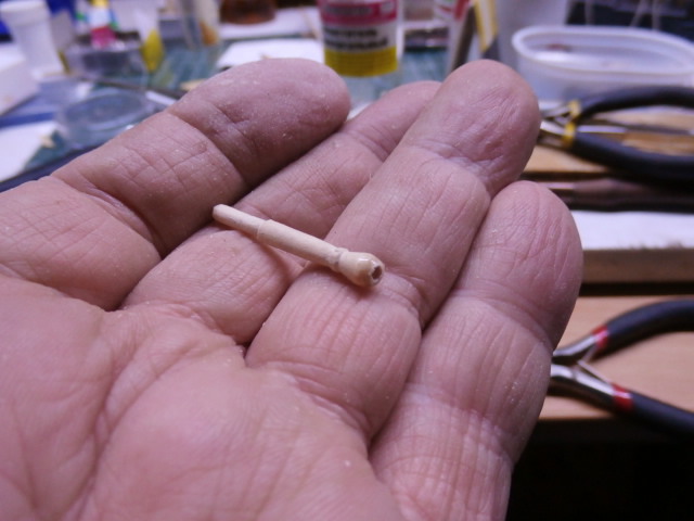

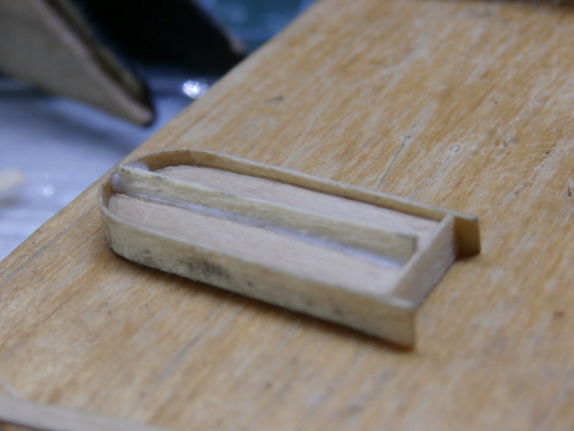

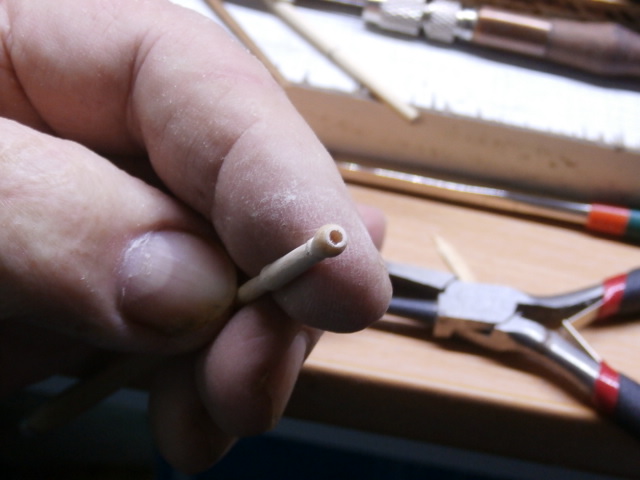

Пушку выточил из ручки от китайской кисточки взяв размеры нашей четырехколесной пушки, чуть- чуть добавив толщину ствола. Материал не знаком, очень жесткий почти как кость. Пушка пока не крепится на клей. свободно вынимается из своего гнезда.

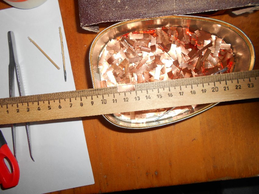

доброго время суток Сергей Николаевич...начал обшивать медью "Виктори"...извините что на вашей ветке но в л/с на получается разместить..С уважением Сергей
- Сообщения: 3118
- Благодарил (а): 1084 раза
- Поблагодарили: 2129 раз
Здравствуйте Сергей!
Очень хорошо! Отделка листовой медью украсит корабль! Извиняться не стоит. Веточка в принципе и создана, для того что бы обменяться мнениями, проконсультироваться, получить или дать совет.
К сожалению у меня опыта в оклейке медной фольгой корпуса моделей мало. Впервые я оклеивал корпус "Меркурия" Оклеивал секундным клеем. На удивление получилось добротно. Обшивка со временем не отвалилась. Второй раз я оклеивал корпус Апостолов Правда здесь я имитировал медь нарезанными кусочками дерева- сапеле.
Если не возражаете, я напишу несколько советов.
-Руки , пальцы человека оставляют не заметные для глаза на меди жировые следы. Проходит какое то время и эти следы проявляются в очень не красивые темные пятна. Поэтому я бы посоветовал при работе пользоваться нитяными, рабочими перчатками. Выбрав в магазине самые тонкие.
Перед приклейкой обязательно листочек меди обезжирить каким либо растворителем , пользуясь акварельной кисточкой. Лучше всего обезжиривает - ацетон. Но - запах -!!!. Я пользовался "Очистителем универсальным" Его выпускают для работы с красками аэрографа. Он имеет, почти не заметный, очень слабый запах.
В интернете советуют приклеивать клеевым пистолетом. Капая на листочек маленькую каплю и затем приглаживая, прогревая электропаяльником на корпусе модели.Но думаю нужно уметь клеевым пистолетом пользоваться виртуозно.
-Наклеивать лучше всего, отрезая не большие цепочки листиков в три - пять штук в длину. Делая тупой стамеской поперечные линии Имитируя листы медной обшивки. Вы правильно сделали начав с ватерлинии. Но больше двух рядов на ватерлинию, приклеивать я не советую. Я пустил три ряда - получилось визуально грубовато. Сейчас вам нужно переходить к килю модели и наклеивать ряды обшивки параллельно от киля. Но предварительно обязательно обклеить сам киль. На корме ,вернее всего, придется вклеивать треугольные вставки потеряев. Будьте готовы и сразу же запланируйте их в удобном для вас месте.
Не советую сразу гнать не сколько цепочек параллельно. Как к сожалению делал я. Лучше всего начав от киля цепочку так и гнать её до конца, а уж потом вернувшись на начало гнать вторую и т. д.
Очень хорошо описывает процесс Хрюн из сайта "12 Апостолов" http://12apostolov.deagostini.ru/forum/ ... &start=975 Почитайте возможно там найдете для себя полезное! Удачи Вам! Интересной творческой работы!

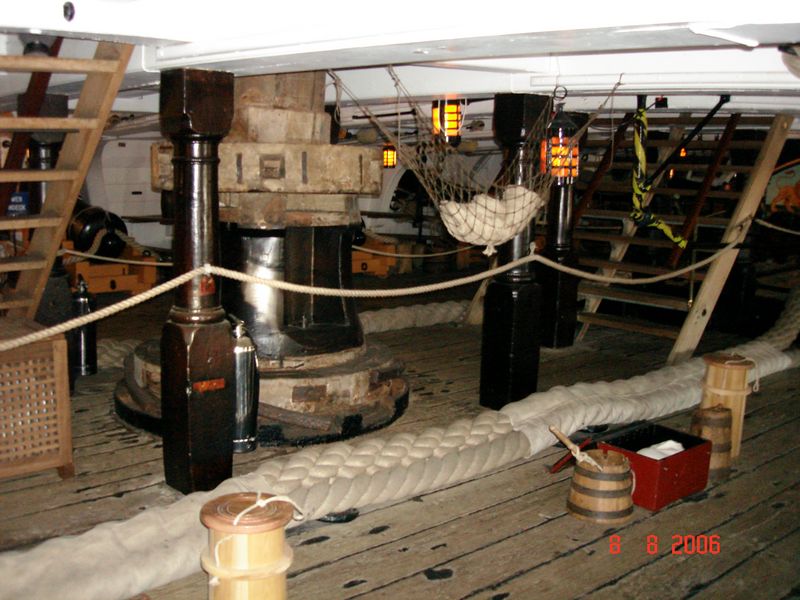

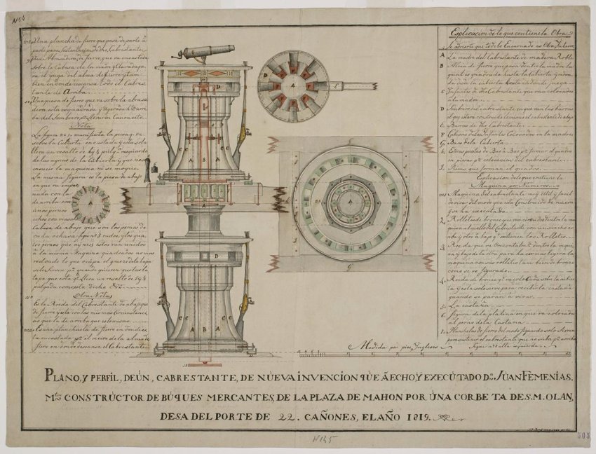

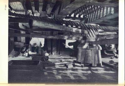

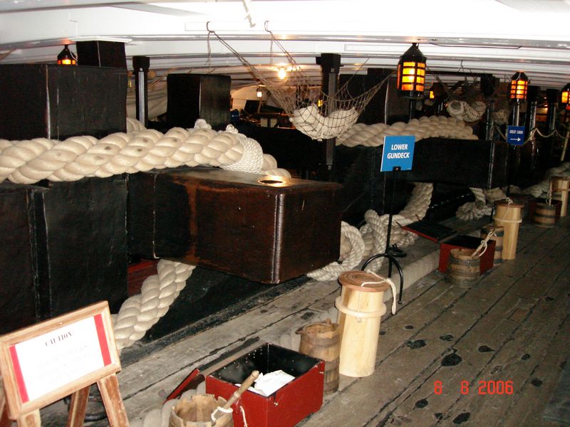

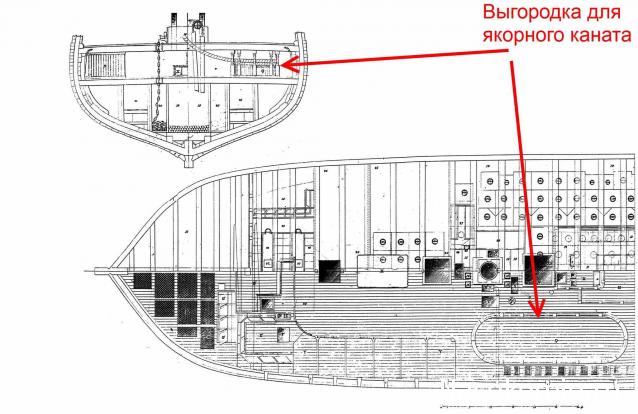

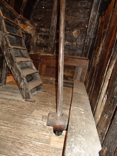

Сергей Николаевич, очень странно что все задумались о шпиле на центральной палубе, но никто не задумался, что этот шпиль, на подобных кораблях, не основной, но самый видимый. Это конечно повысит зрелищность модели и отвлечёт от "косяков", и мелочей. Система тросов, для поднятия основных якорей "на шпиль", идёт вдоль бортов, по всему кораблю, от носа, до кормы, и точно не на центральной(верхней) палубе. Тем более, сам якорный канат, на шпиль не наматывали. См. "канатный ящик"
И точно ни кто не задумался, что, будем наматывать на этот шпиль, куда и откуда. Как на палубе, в которой освободили место для шпиля, будет смотреться этот, лысый(без канатов)... . Наверное все насмотрелись "адмиралтейских" моделей.
- Сообщения: 3118
Здравствуйте Евгений!

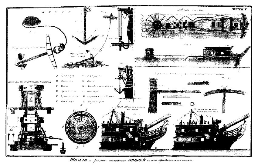

Спасибо! Согласитесь тема интересная! Мы её поднимали несколько раз, но возвращаемся время от времени. Я думаю, нужно четко решить для себя: Будет ли на нашем корабле - шпиль? Ну и второй вопрос: Как глубоко "нырнем" в обустройство всей этой системы? Да, я понимаю что обустройство корабельного шпиля штука сложная хотя бы потому что он обустраивался на большом корабле многоэтажно. Здесь наверное и сам ответ, что каждый решит для себя глубину "погружения" сам. У меня в компьютере была очень хорошая картинка о "выхаживании " якоря командой. К сожалению в компьютере эта картинка "заблудилась"! Выкладываю другую, к сожалению темную и не совсем четкую. Будем надеяться что кто либо подключится к этой теме выложит что то интереснее. Посылаю несколько картинок перекликающихся с этой темой. Удачи всем и Здоровья!
- Вложения
- 1283246.jpg (123.77 КБ) 18208 просмотров
- 33588_4439ab22011501be68dde1a79cd05b58.jpg (51.13 КБ) 18208 просмотров

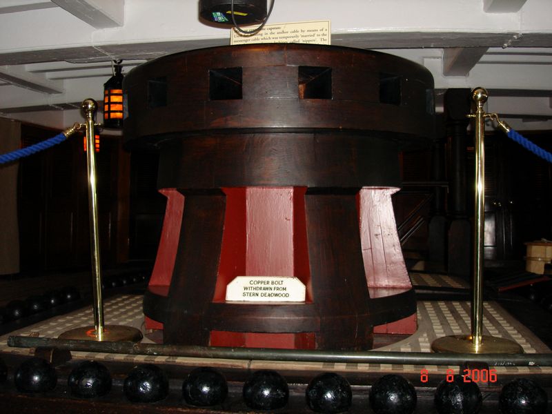

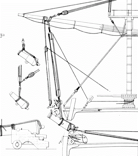

- Сообщения: 3118
Продолжение.
- Вложения
- Привязывание%20канатов_Глотов%20New_Plan_V_.jpg (144.93 КБ) 18207 просмотров
- Capstan%20Music.jpg (233.27 КБ) 18207 просмотров
- s7177553.jpg (20.77 КБ) 18207 просмотров
- Сообщения: 1399
- Откуда: Джубга
- Благодарил (а): 287 раз
- Поблагодарили: 670 раз

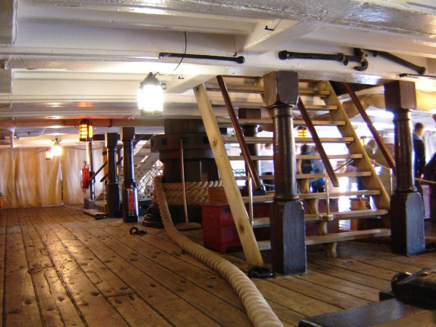

Ну и я чуть добавлю.
- Вложения
- uyiy.jpg (109.62 КБ) 18198 просмотров
- ykkk.jpg (107 КБ) 18198 просмотров
- 58564218a2bc.jpg (113.03 КБ) 18198 просмотров

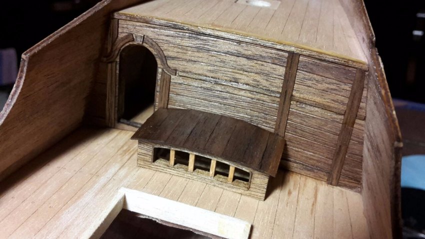

Абсолютно верное замечание, никто и не говорит о проводке и накладке на шпиль кабаляринга, обустройстве канатного ящика и прочей детализации модели. Мы ведь не строим точную копию корабля со всеми видимыми и невидимыми подробностями. Это удел "адмиралтейских", как было верно замечено. Но как-то обозначить шпиль - я считаю было бы правильно. Поэтому спрятал его в опердек, под рустер. Его там и видно из-под шлюпки,( которую я сделал в размере пинасса)- т.е. он имеет место быть, и особой детализации не требуется. А уж основать на него декорацию в виде куска троса - не проблема. А вот малый шпиль, для палубных работ необходим наверху, но... пока непонятно куда его пристроить. Спасибо Сергею Николаевичу за идею - шлюпку на ростры, а малый шпиль верхним этажом над основным.Система тросов, для поднятия основных якорей "на шпиль", идёт вдоль бортов, по всему кораблю, от носа, до кормы, и точно не на центральной(верхней) палубе. Тем более, сам якорный канат, на шпиль не наматывали. См. "канатный ящик"
Что же касается стеклянной рубки в корме - мне идея кажется сомнительной. А уж тем более место рулевого в закрытом помещении, где нет обзора ни по курсу ни по траверзу. Колдерштоки имелись и на более приличных кораблях чем малые. Как пример - петровская "Гото Предестинация". И нактоуз необходим именно на рулевом посту не только как хранилище для компасов, но и для содержания штурманских карт, инструментов и навигационных наблюдений, кою функцию он исполнял исправно длительное время на парусниках, пока с развитием корабельной архитектуры не появились полноценные штурманские рубки. Прошу прощения у Сергея Николаевича, что влез в его ветвь со своими размышлизмами. Мой опыт моряка здесь мало поможет ибо я "чистокровный" подводник и под парусом ходил только в училище, на шестивесельном яле))))

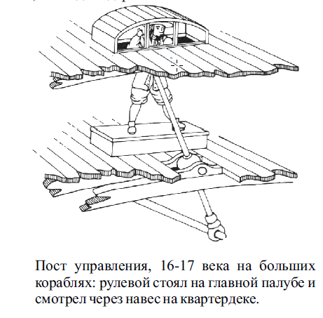

Благодарю Вас за ссылку и информацию по заданному вопросу. Если со шпилем все ясно, то вот по системе управления у меня все-таки есть неясности. Если пост управления находился в кормовой части мидльдека, где, как верно замечено, наличие пушек не мешает размещению системы блоков и талей управляющих румпелем, то... каким же образом обеспечен визуальный контроль для рулевого? Неужели вслепую, по голосовым командам и картушке компаса? Гложут меня смутные сомненья..... А может это у меня с соображалкой что-то не так? В любом случае, внимательно изучая общий чертеж размещения от Мантуя (к сожалению от DeA ничего подобного нет,увы) я так и не обнаружил следов размещения рулевого поста.
К сожалению у меня пока не получается вставить этот чертеж.
Централка! Трум вода ходил.... (доклад вахтенного))))
- Сообщения: 3118
Добрый вечер!
Владимир Георгиевич!
Извините, сразу не смог ответить. Меня не было дома.Я посылаю иллюстрацию из книги Монфельда " Исторические модели судов". Конечно вы правы. Стеклянная рулевая рубка слишком громко сказано. Это вернее, можно сказать укрытие рулевого от непогоды. Из четырех стенок укрытия только передняя открыта взору рулевого остальные забраны досками. Но главное, рулевой был участником всех действ вахтенной службы и мог адекватно реагировать на изменяющуюся обстановку. Я думаю в самом помещении рубки вполне можно было поместить и ходовой компас. Но по крайней мере при таком расположении возможно ожидать адекватной реакции человека на руле вахтенному начальнику.По сравнению с другим вариантом , когда человек на руле находится в низу в глухом ютовом помещении. Хотя на другой фотографии нактоуз установлен на полуюте модели. Среди прочего посылаю вам фотографии из моего архива копьютера связанные с колдерштоком.
- Вложения
- 18.jpg (80.12 КБ) 18094 просмотра
- 17.jpg (91.18 КБ) 18094 просмотра
- Скриншот 2017-12-26 19_47_09.png (78.93 КБ) 18094 просмотра

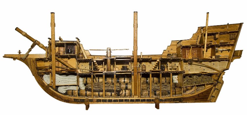

- Сообщения: 3118
ПРОДОЛЖЕНИЕ.
Должен добавить. Фотографии не мои, взяты из интернета. Беда колдерштока, утверждает автор книги "Исторические модели судов" в том, что руль корабля, устройство перекладывало на малый угол, от диаметральной плоскости корабля. .. Удачи Вам и Здоровья!
