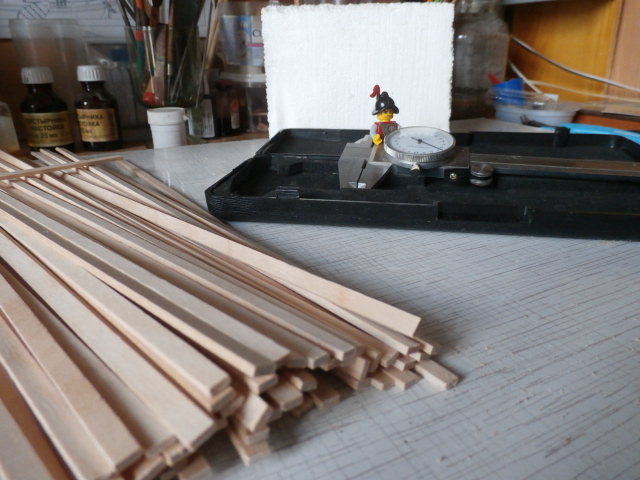

Сделал не большое открытие для себя. Для хранения реек модели очень хорошо пригодились чехлы от елочных игрушек - Елочных - шаров!
Перед началом оклейки черновой обшивки березовые рейки обязательно нужно калибровать. Рейки у меня остались от 12 Апостолов. ДеА. К сожалению размеры "гуляют" в разные стороны. И по толщине и по ширине Как пример с одной стороны ширина 5мм с другой только 4! Толщина с одной стороны 2мм с другой - только 1,75! Предупрежден, значит - вооружён - говорили древние. Сильно не расстраиваюсь. При строительстве все пригодится! Удачи всем и Здоровья! Продолжение следует...
Сергей Николаевич.
Убедительно прошу, не используйте этот, клей "титан", "дракон" непосредственно на модели, дрянь редкостная, у производителя "клейбрит", есть аналог, если хочется пользоваться таким, так лучше этим. Фото завтра. такой не имею дома.
Если будете хранить рейки в пластиковой тубе от ёлочных шаров, не забудьте положить туда, пакетики с силиконом, что в обувные коробки кладут. Нужно для стабилизации влажности внутри колбы, или использовать туже обувную коробку, картон хорошо стабилизирует влагу внутри.
Ничего не скажу по "апостолов" уже писал, всё упаковано, не распаковывая. НО, на первую обшивку и у хачети, и у деа, вроде бы везде, были рейки липы(уже делал сравнение).

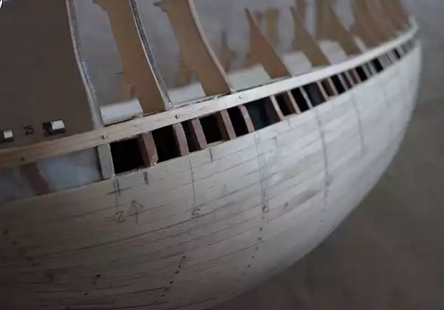

Сообщение керва » 21 янв 2018, 11:40
Romantic писал(а): ↑19 янв 2018, 21:35 Салам алекуйм! Киль не жирноват?
- Ваалейкум ассалям!
Нет, Роман! Это Вас вводит заблуждение мой фотоаппарат. Я фотографировал на макрорежиме, что бы показать, как вписались отверстия для болтов крепления модели в её килевую деталь. Хотя в принципе это не очень критично! Киль будет глубоко в низу модели и увидеть киль практически можно будет только спереди, со стороны форштевня и со стороны кормы, киль - ахтер_штевень будет прятаться за рулем корабля. Болты крепления у меня М6 и + по 0,5 мм на каждый борт получается толщина киля в 7мм что по моему разумению вполне приемлимо! Удачи Вам и Здоровья!
SergJW

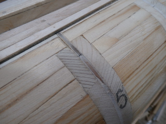

Re: Повелитель морей от кервы
Сообщение керва » 21 янв 2018, 16:21

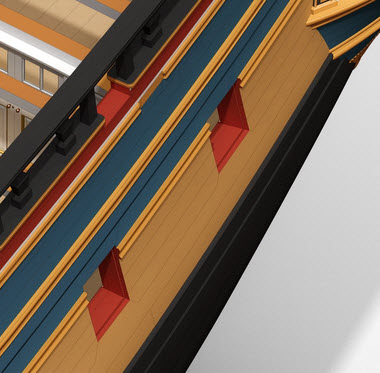

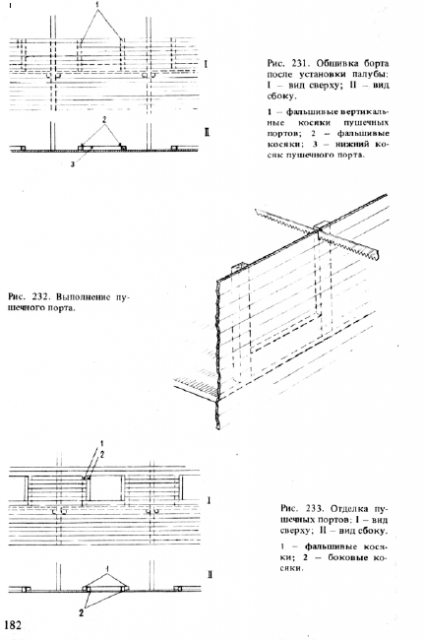

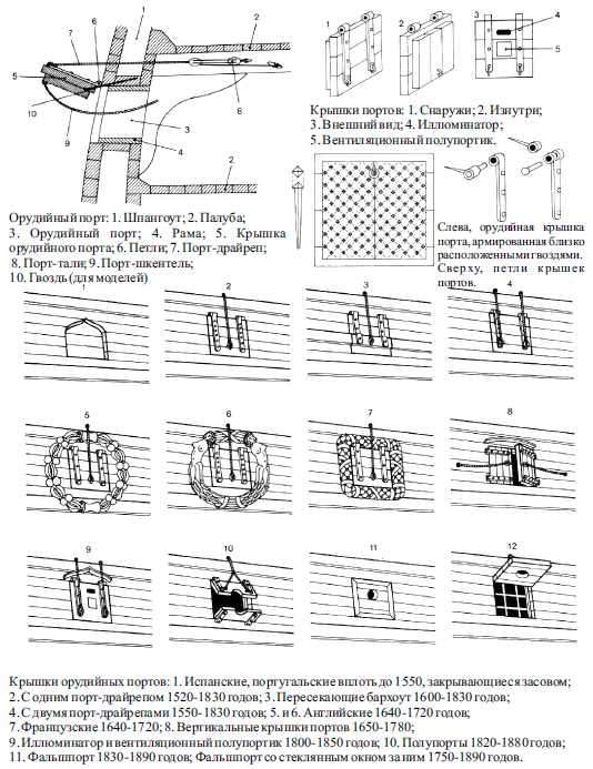

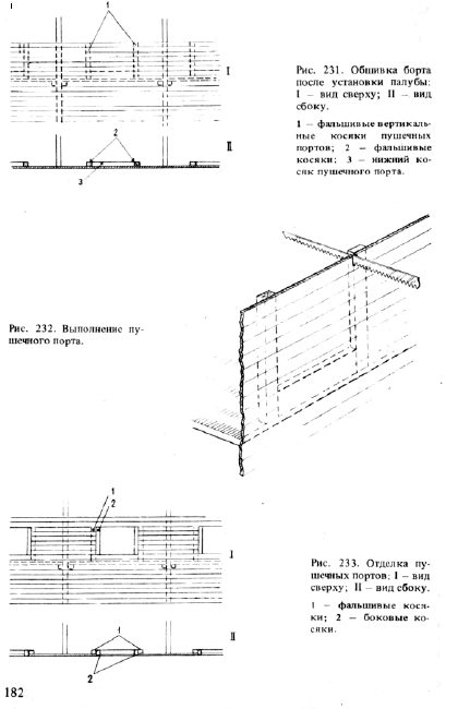

SergJW писал(а): ↑21 янв 2018, 13:18 встречал много вариантов где рамки портов идут заподлицо с чистовой обшивкой и варианты где рамки портов закрыты чистовой обшивкой. Как исторически правильней ? И как планируете делать вы?
Здравствуйте Сергей!
Очень приятно познакомиться.Я думаю, что я правильно угадал ваше имя.
Ваш вопрос интересен не только для нас с вами но и для многих форумчан. Чем я и люблю патворк. Куда и как заведет нас с вами, форумчан в ближайшее будущее пытливый ум и фантазия разработчиков проекта? Очень интересно! Но надо не много подковаться в этом вопросе , заглянув в умные книжки.
Давайте заглянем , что поэтому поводу пишут классики судомоделизма? Страница 182 О.Курти в его "Энциклопедии судомоделизма." Цветные рисунки это - из интернета.
Сообщение керва » 21 янв 2018, 17:25
Продолжение.
Вот какую страницу из своей книги "Модели исторических судов оставил нам Мондфилд на эту тему..
Второй вопрос какой дорогой пойду я?
Сейчас я веду для своей модели черновую обшивку. Когда дойду до уровня гон - дека Нижней артиллерийской палубы, я буду вклеивать порты склеенные из ученических линеек. Все примерно так же как и наш коллега по форуму Анатолий Осипов . Загляните на его веточку в районе 9 - 10 страницы. viewtopic.php?f=106&t=356&start=200 Удачи Вам и творческого настроения!

SergJW писал(а): ↑21 янв 2018, 19:08 . Если не затруднит, так как делаю полноценные палубы и орудия встал вопрос глубины пушечных портов. Каким было или стоит делать глубину? Каким в то время были борта коробкой что бы можно было пересчитать в масштабе.
Добрый вечер Сергей!
Если вы думаете, что я много знаю, то увы, вы ошибаетесь. Наш корабль - сказочный! До наших дней дошло очень мало информации.Несколько гравюр европейских художников , хвалебная ода менстреля, прославляющего своего короля и его замечательный корабль. Ну и возможно какие то обрывки информации взятые из различных книг. Да, действительно в различное время в разных странах строились модели нашего корабля. Среди них и модели известных и возможно даже гениальных мастеров. Но они тоже не имели, этой же информации. И наверняка так же как и мы брели в сумерках! Плохо ли это или хорошо? Не знаю! Сказать трудно. Скорее хорошо! Это развязывает руки мастеру, его вдохновению! Ведь наш корабль согласитесь - прекрасен!
Какой толщины были борта кораблей сказать трудно. Каждый корабль строился корабельным мастером индивидуально! В те времена каких либо ГОСстов практически не существовало. Рабочие применяли ручной и довольно примитивный инструмент. Значит и размеры этого сооружения и всего оборудования верфи "плавали" ту или иную сторону. Что нам предложат разработчики проекта, на счет артиллерийских портов ? Я почти уверен что в нашем проекте вырезанные на бортах модели, пушечные порты будут по периметру обклеены c торцов 1мм липовой планкой ( как писал Deman). И изнутри порт будет обклеиваться еще одним слоем 0,5 мм планками заморенными морилками, чтобы показать красную и красивую сущность этого порта!Думаю одинаковый размер всех портов это ошибка. Делать одинаковыми порты для мелкокалиберной артиллерии на верху и для тяжелых пушек в низу в гон -деке, это носенс! Хотя я возможно и ошибаюсь! Посылаю фотографии современника нашего Повелителя шведского корабля Васа. Как говорится за не имением лучшего... Удачи Вам и Здоровья!

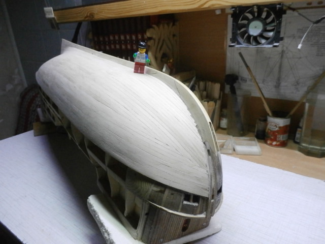

У меня строительство идет на уровне первой, черновой обшивки модели. Не скрою мне очень нравится возиться с обшивкой модели. Это самый увлекательный этап, по крайней мере для меня в нашем строительстве.
Сообщение керва » 30 янв 2018, 08:37

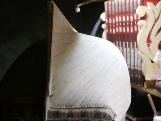

ПРОДОЛЖЕНИЕ.

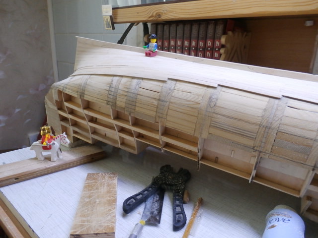

Черновая обшивка. Это очень ответственный этап строительства. Многие начинающие ошибаются, предполагая что мол это все ерунда! Что мол последующая, чистовая обшивка скроет любые огрехи черновой обшивки модели. нет, это не так. Тонкие 0,5 - 0,6 мм планки чистовой обшивки не скроют, а только подчеркнут все неровности ямы и бугры черновой обшивки. Исправлять же косяки строительства по верх чистовой обшивки, нанося слои шпатлевки , а затем стачивая дело в принципе - неблагодарное.
Должен сказать я как и многие на этом сайте - начинающие, делаю только первые шаги и возможно могу где то ошибаться. Но стараюсь нарабатывать опыт в этом увлекающем, почти сказочном, мире судомоделизма!
Все свои ошибки я записываю к себе в тетрадочку, что бы не наступить на грабли дважды, что бы не перетаскивать свои ошибки от одной модели к следующующей. Записываю и советы хороших и знающих людей.

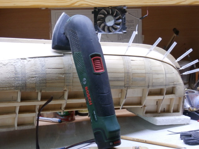

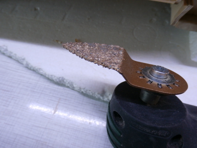

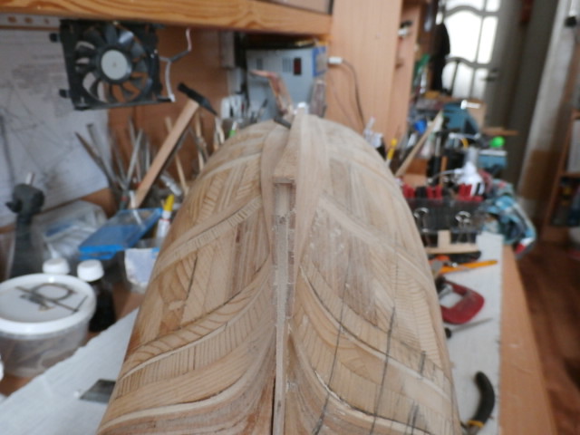

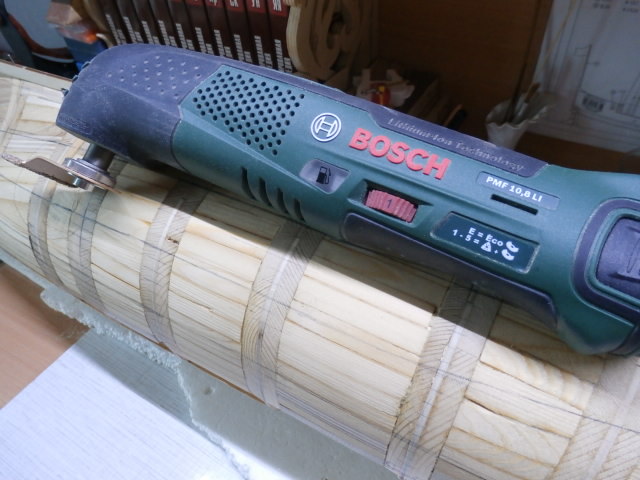

Подготовка корпуса модели к черновой обшивке у меня заключалась к обточке корпуса. В этом мне очень помог "Универсальный инструмент для тонких работ по пилению резке и шлифованию"- такое длинное название придумали создатели этого инструмента. Это не реклама, но по обработке дерева действительно для судомоделиста очень удобен.
После обточки и примерного распределения ( раскладки ) реек карандашом я покрыл корпус двумя слоями раствора клея ПВА. Раствор приготовил разводя ПВА до концентрации густого молока, с последующей сушкой между слоями. Вода кипяченая с охлаждением до комнатной температуры.
Сообщение керва » 30 янв 2018, 09:03
ПРОДОЛЖЕНИЕ.

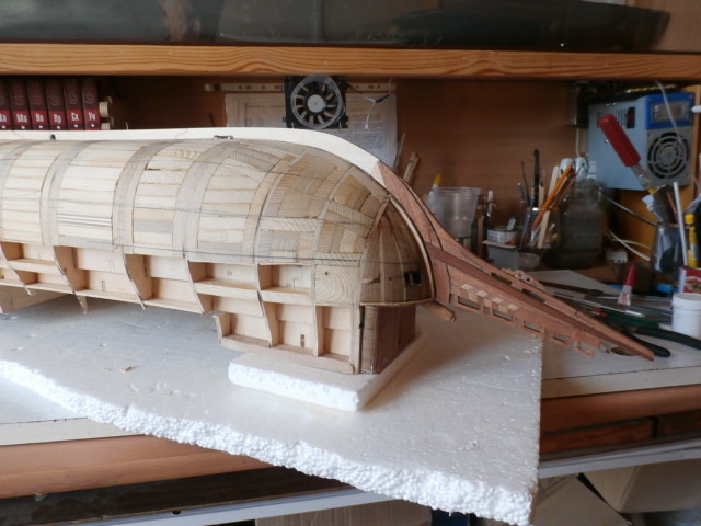

На рабочем месте я установил микровентилятор ( куллер ) и питающее устройство от старого системного блока компьютера. Я считаю это своей НОУ ХАУ! Питающее устройство в избытке мне представляет постоянный ток а, куллер разгоняет пары и запахи клея, красок . Под его струей быстрее схватывается нанесенный на детали клей. И в то же время он слаб для того что бы организовать грипп хозяину! Для закрепления временно реек я изготовил 25 иголок. Взяв инсулиновые шприцы и заменив у них слабые физически иголки на обычные швейные ( все это я писал ранее на этой же веточке )

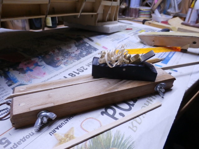

Рейки для черновой обшивки нужно обязательно по-калибровать. Рейки я пустил из патворка "12 Апостолов". Приходится проверять как по ширине ( 5мм ) так и по толщине ( 2мм + / - до 0,4мм ) Иначе более, менее приемлимой черновой обшивки не получишь!
Сообщение керва » 30 янв 2018, 09:21
ПРОДОЛЖЕНИЕ.

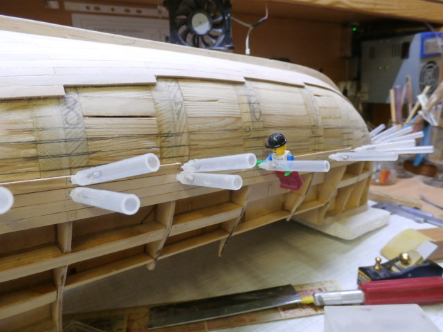

Раскладку реек пустил примерно такую же как и советуют разработчики нашего проекта. Но начал от киля.

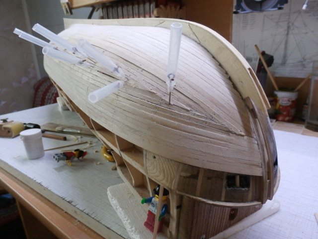

Конструкция моего корабля довольно капитальная, за счет заполнения шпаций модели древесиной. При работе с такой конструкцией корпуса, перекос и изгиб винтом всего корпуса модели мне не грозит. Но я бы посоветовал, тем кто укладывает черновую обшивку по журналу, соблюдать симметрию - укладывая рейки обшивки. Оставляя одинаковое количество реек как на правом, так и на левом бортах модели. При кристаллизации и высыхания нанесенного клея на рейки обшивки на сам корпус модели возникают большие силы, которые возможно могут изогнуть корпус модели. Я же в начале, делаю обшивку левого борта.( У меня в будущем модель левым бортом будет стоять у стены.) В случае ошибки на левом борту ( конечно, это не желательно )- скорректирую, и на правом - "парадном" борту постараюсь ошибок не допускать. Я заметил. Очень удобно вводить в случае непроклея, клей тонкими инсулиновыми шприцами. После работы с обшивкой, шприц нужно освободить от клея и тщательно промыть теплой водой как сам шприц, так и его иголку!

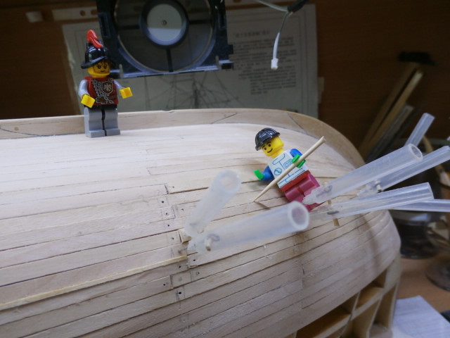

Сообщение керва » 30 янв 2018, 09:34
ПРОДОЛЖЕНИЕ.

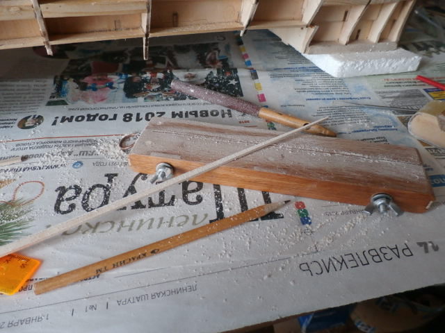

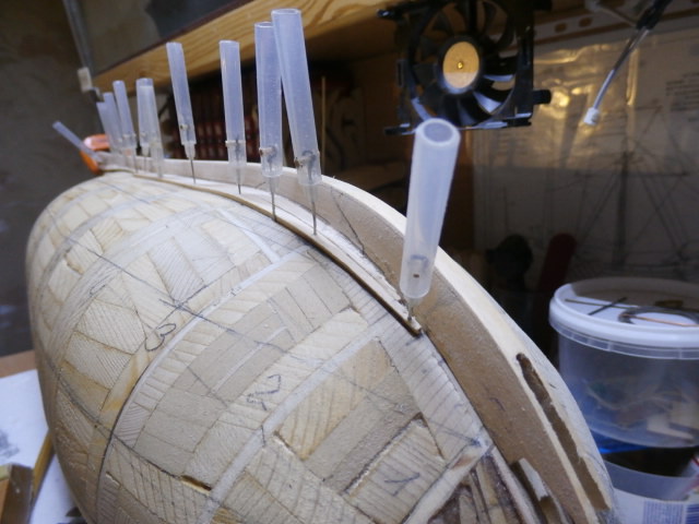

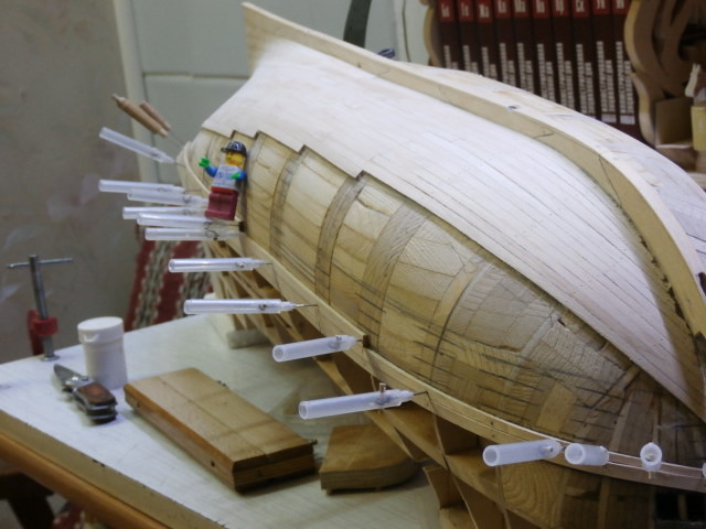

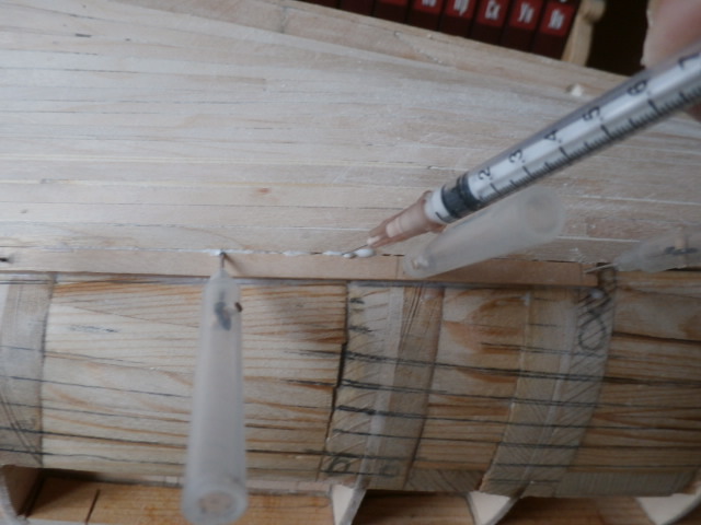

Технология изгиба планок.

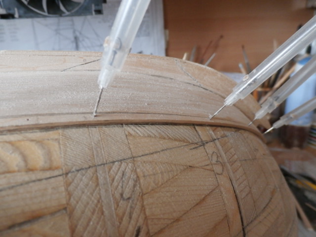

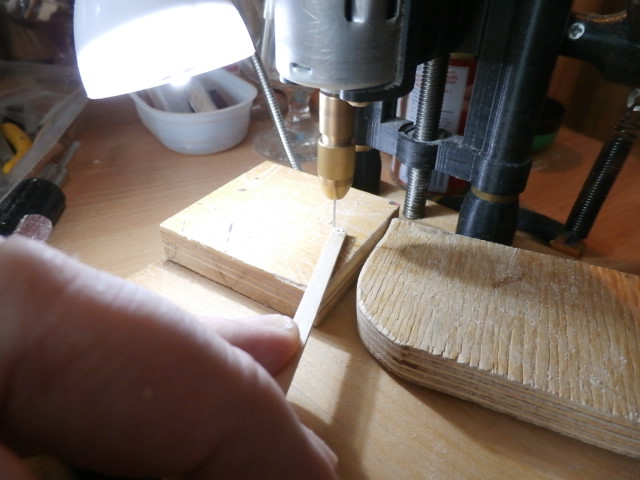

Планки березовые сухие, твердые. В начале примеряю, отмечаю места крепления. На микростаночке просверливаю отверстия под иголки крепления на 0, 5 мм , затем пробегаю на месте изгиба "Устройством от Амати" стараясь обжать внутренние связи древесины, затем оставляю на две - три минуты место изгиба в высоком стакане с теплой водой. Протираю тряпкой планку наношу клей на корпус и на планку и иголками закрепляю планку на корпусе модели...

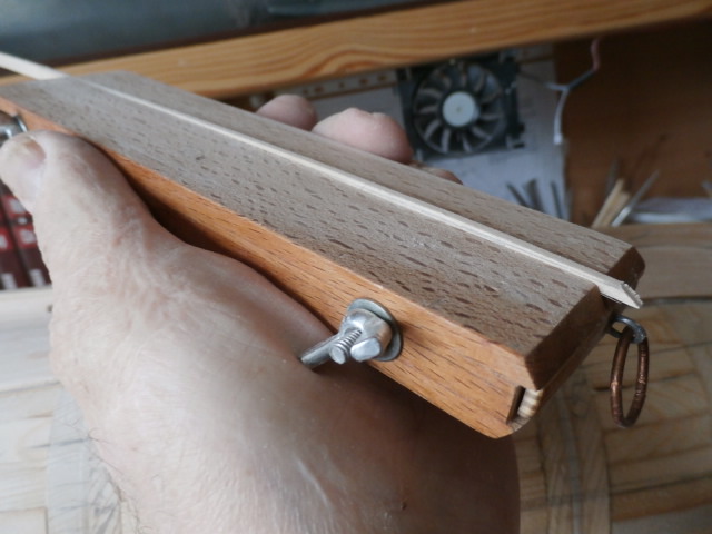

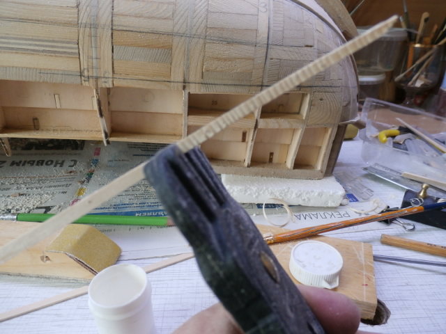

ПРОДОЛЖЕНИЕ. Зауживаю планки обшивки при помощи китайского устройства. http://modelshipyard.ru/product/instrum ... nija-reek/ Устройство интересное - сама идея. Но к сожалению изготовлены детали из рыхлой фанеры. При нагрузке рассыпается и стачивается в прах. Пришлось, получив из магазина его заново делать из твердых сортов дерева. Сейчас устройство - хороший помощник в работе! Работы по черновой обшивке продолжаются! Всем желаю Удачи и творческой Работы ну и конечно Здоровья!

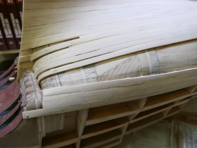

Сообщение керва » 02 фев 2018, 20:20
Здравствуйте коллеги!

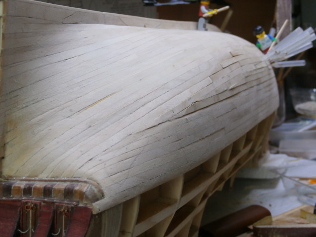

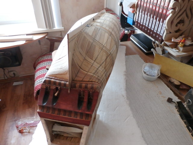

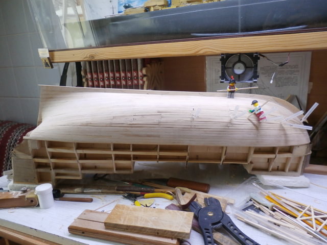

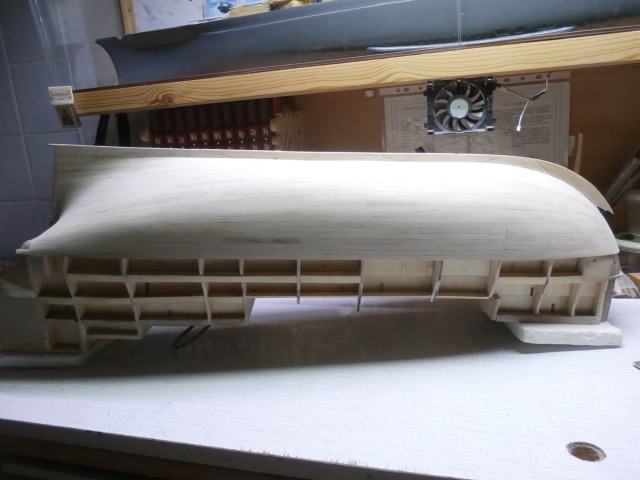

Строительство модели продолжается. Сегодня закончил черновую обшивку на модели от гон-дека в низ до киля корабля по левому борту. Приступил к правому борту.

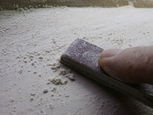

Сообщение керва » 02 фев 2018, 20:41
ПРОДОЛЖЕНИЕ.

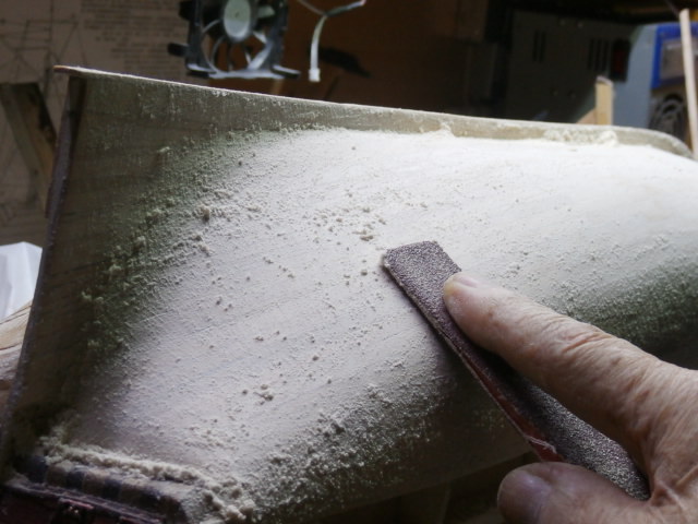

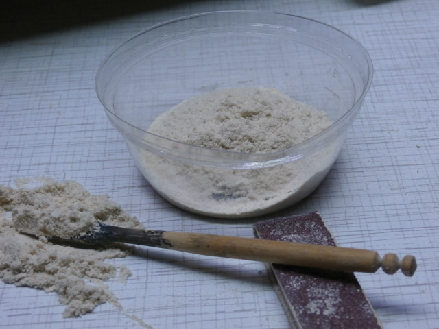

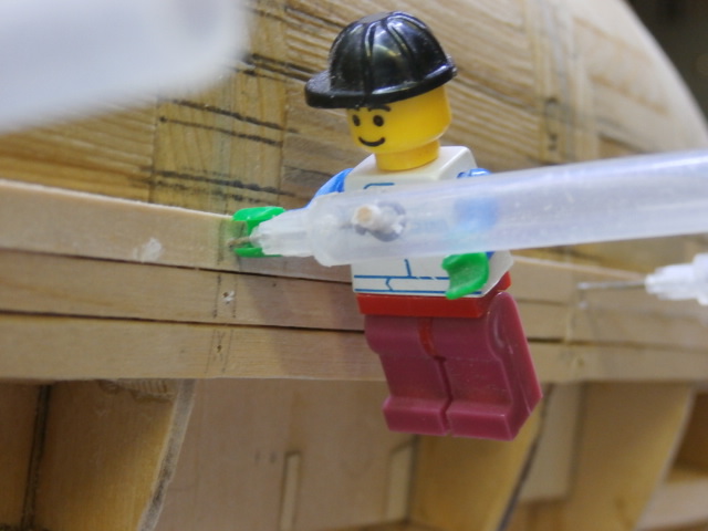

Сейчас у меня самое время сделать запасы древесной "муки". При смешивании с клеем ПВА получаем шпатлевку такого же цвета что и корпус модели. Я советую иметь в запасе несколько флаконов с "мукой" разных оттенков. Их получаем при обработке различных материалов. Ну на пример обтачивая то же сапеле...

Ну вот, пытаюсь наоборот "проявить" шпатлёвку другим цветом. Считаю, что, так больше заметны косячки. Сергей, а как вы выявляете неровности корпуса?

AZET писал(а): ↑03 фев 2018, 00:33 Ну вот, пытаюсь наоборот "проявить" шпатлёвку другим цветом. Считаю, что, так больше заметны косячки. Сергей, а как вы выявляете неровности корпуса?
Здравствуйте Евгений!

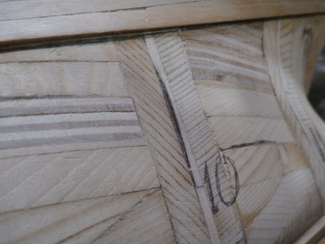

У нас с вами разные школы. Я стараюсь под тонкой 0,5 - 0,6 мм чистовой (особенно светлой) обшивкой не оставлять темных пятен цветной шпаклевки. Но главное - в запасе мастерской очень даже не плохо иметь несколько вариантов "древесной муки" разных оттенков. Что конечно накапливается со временем.
Вторая часть вопроса , по моему разумению относится к малковке. С шпангоутов я не стачиваю темный след лазера, а часто и сам простым карандашом наношу темный след с торцов шпангоутов и при обточке древесного заполнения шпаций слежу что бы не сточить до конца след на торцах шпангоутов. Хотя это то же не всегда получается. Думаю, здесь нужен конечно опыт рук и глаза... Удачи Вам!
