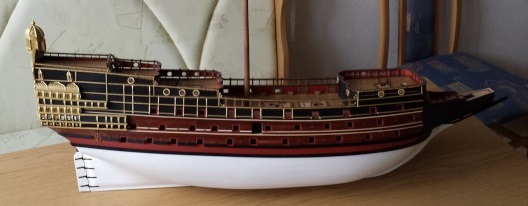

vlad29 писал(а): ↑26 дек 2017, 15:47 Днище покрывали защитным составом от древоточцев грязно-белого цвета немного выше ватерлинии и далее вниз к килю. К бархоутам привязки не было. Если выберете первый вариант - точно не ошибетесь.
http://www.google.ru/search?newwindow=1 ... DxUu93eGAk
Батавия хоть и прекрасная, но все же реплика. А вот художники-современники Prince Royal 1610 г. с Вами не согласны. Да, многие из них не видели его собственными глазами, но тенденция привязки к бархоутам на тот период все же просматривается.

Sniper писал(а): ↑27 дек 2017, 11:17
Тенденция безусловно есть, но покрытие белым до нижних бархоутов не доходит. А так с Вами согласен, на эти изображения тоже можно ориентироваться, морская живопись того времени достаточно достоверна.

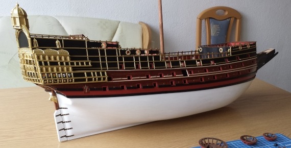

Сообщение Hook » 27 дек 2017, 23:23

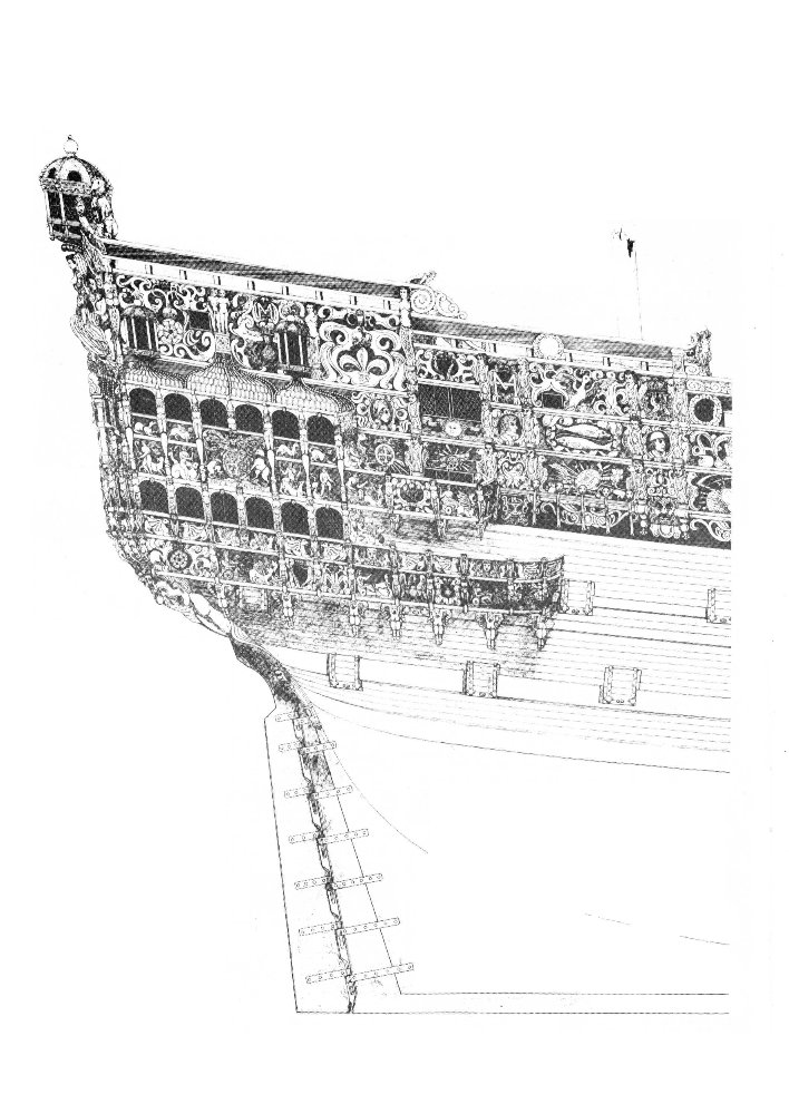

Доброго вечера!
Как Вам первые элементы декора кормовой части?
Долго ждал этого момента, теперь точно будет из чего пушки лить :D
Но не это главное, судя по размеру 14 мм (высота) что-то будет не так у кого межпалубное разное (т.е. увеличенное к корме).
Сообщение Анатолий Осипов » 28 дек 2017, 00:21
Hook писал(а): ↑27 дек 2017, 23:23 Доброго вечера!
Судя по картинкам и качеству пушек, декор придется переделывать. Могу предположить что журнальный изготовлен без должной деталировки и будет выглядеть не так богато, как на известном прижизненном изображении кормы корабля. Так что даже не переживаю. Просто ищу способы его сделать.
Сообщение Sniper » 28 дек 2017, 10:23
Hook писал(а): ↑27 дек 2017, 23:23 Как Вам первые элементы декора кормовой части?
Анатолий Осипов писал(а): ↑28 дек 2017, 00:21 Судя по картинкам и качеству пушек, декор придется переделывать. Могу предположить что журнальный изготовлен без должной деталировки и будет выглядеть не так богато, как на известном прижизненном изображении кормы корабля.
Я в курсе качества журнального декора, видел конечный результат, ничего не ждал и иллюзий не испытывал. Переделывать декор - однозначно перевести модель в долгострой. О своей концепции написал в самом начале ветки - без значительных переделок облагородить некоторые детали патворка. Для себя рассматриваю вариант долепить некоторые тонкие детали из Tamiya Putty либо вылепить заново голову какого-нибудь льва, если этот лев в литье будет похож на собаку :mrgreen: .

Сообщение AZET » 28 дек 2017, 12:20
Sniper писал(а): ↑28 дек 2017, 10:23
Или заказать на "верфи" декор за 25т. денег.
Сообщение Анатолий Осипов » 28 дек 2017, 12:46
AZET писал(а): ↑28 дек 2017, 12:20
ну не за 25, а за 15... а во-вторых...а почему нет, если это достойное качество?
Во всяком случае я себе ограничений не ставлю...если не понравится журнальный - буду делать сам. Если сам не справлюсь, буду просить сделать...если не найду тех, кто сделает, буду покупать... Полагаю что у меня есть на это право?))

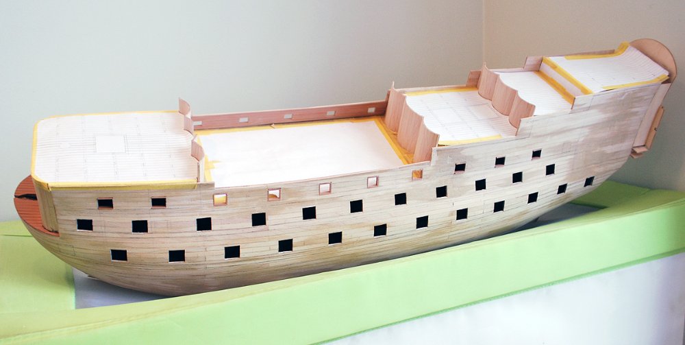

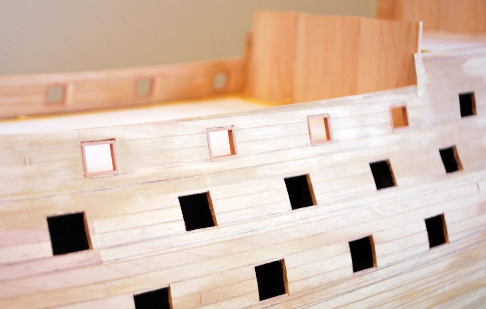

Сообщение Sniper » 03 фев 2018, 00:37

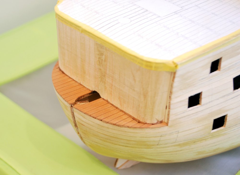

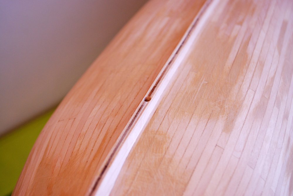

В январе занимался другим проектом и Повелителю досталось не так много времени, однако заниматься им безусловно приятно. Обшил киль планками толщиной 1 мм и подрезал отверстия под винты подставки. Долго собирался с мыслями перед обшивкой княвдигеда и руля, в итоге пошел по пути наименьшего сопротивления - княвдигед обшил сплошняком, все равно буду красить. А на руле сделал расшивку. Почему? Было легко, вот и сделал, а там тяжело и материала соответствующей ширины нет. Ставить на корпус не стал, с таким "носом" неудобно крутить модель при обшивке.

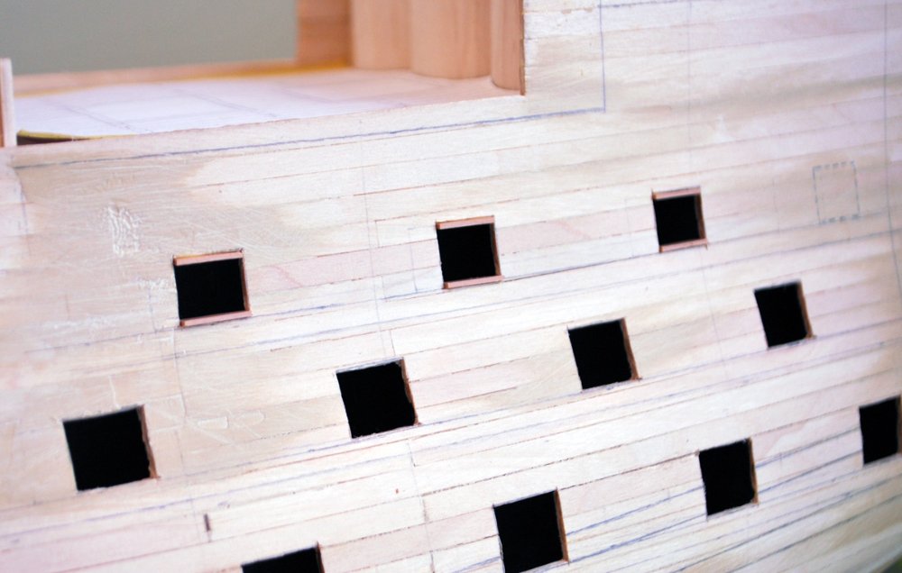

Сообщение Sniper » 03 фев 2018, 00:45

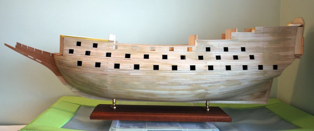

Прорезал диском все порты, правда по одной палубе ошибся с разметкой и пришлось сдвигать несколько портов на 5 мм. Сначала думал и так сойдет, но загрызло... решил никакой халявы ...
Конечно попадал на шпангоуты, ведь делал не по журнальной разметке. Но волков бояться - в лес не ходить. Вырезал ножом и выбрал бором потом часть шпангоутов через порт, покрасил заново черной краской.
Сообщение AZET » 03 фев 2018, 01:21
Sniper писал(а): ↑03 фев 2018, 00:37 княвдигед обшил сплошняком, все равно буду красить. А на руле сделал расшивку.
Ну красить, то красить, а на сплошняке" расшивку, почему не прорезать?, Потом красить.
1мм., не тонко? Предполагаю черновую из липы 2мм(журнал), дальше шпон, чистовая.
Приветствую! Получается красиво, аккуратно. Грушей обшивали?

Сообщение Almaz1188 » 03 фев 2018, 11:51
Sniper писал(а): ↑03 фев 2018, 00:45 Прорезал диском все порты, правда по одной палубе ошибся с разметкой и пришлось сдвигать несколько портов на 5 мм. Сначала думал и так сойдет, но загрызло... решил никакой халявы ...
Относительно чего делали разметку портов? Как вижу седловатость небольшая рядов есть! Я думаю сделать размер рядов портов относительно первой черновой планки обшивки... правильно ли это будет? Только вот расстояние между рядами портов хочу сделать одинаковое! У Вас же расстояние между верхним рядом и средним немного меньше, чем между средним и нижним? Или это так и должно быть?
Сообщение Sniper » 03 фев 2018, 12:50
Сергей Бруев писал(а): ↑03 фев 2018, 11:14
Да, верх грушей, снизу и киль планками из журнала. Груша хорошо режется без сколов, хорошо обрабатывается.
Almaz1188 писал(а): ↑03 фев 2018, 11:51 Относительно чего делали разметку портов? Как вижу седловатость небольшая рядов есть! Я думаю сделать размер рядов портов относительно первой черновой планки обшивки... правильно ли это будет? Только вот расстояние между рядами портов хочу сделать одинаковое! У Вас же расстояние между верхним рядом и средним немного меньше, чем между средним и нижним? Или это так и должно быть?
Всю разметку делал согласно чертежу из музея в Гринвиче, все перечисленные Вами моменты на чертеже присутствуют. К планкам и шпангоутам не привязывался. Вообще все соображения по разметке портов изложил в этой ветке несколько страниц назад.

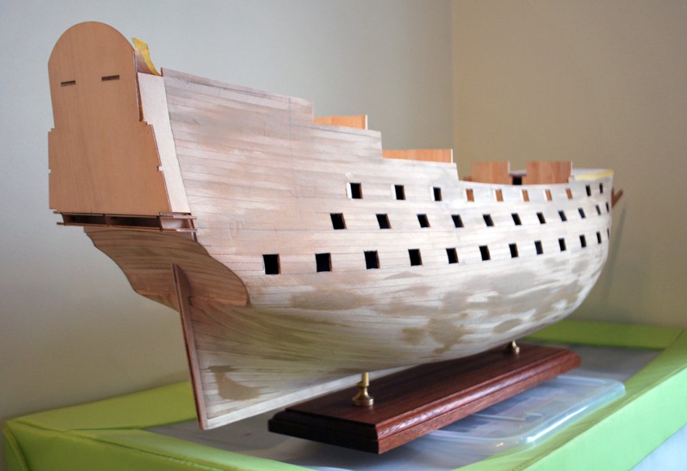

Сообщение Sniper » 05 фев 2018, 23:10
Изменяя процесс сборки невольно отстаешь от журнала, но мне так удобнее.
Настелил кусочек палубы перед бикхедом. Рамки портов решил делать до чистовой, по-идее результат должен получиться аккуратней. Ну не рамки, а обрамление, все таки я не клеил короб и не пилил на рамки. По торцам проема вклеил отрезки рейки толщиной 1 мм, потом зашкурил заподлицо с поверхностью. На торец черновой обшивки наносил клей обильно, это дает возможность скорректировать положение планки, выставить углы ровнее. Сначала клеил горизонтальные планки, нарезанные сразу по ширине порта (у меня это 12, 13 и 14 мм по палубам), и выставлял их параллельно горизонту или ватерлинии. Затем между ними вклеивал боковины, каждая подгоняется индивидуально, по возможности без щелей.
Сообщение Sniper » 05 фев 2018, 23:11
Изнутри фальшборт зашил такой же планкой толщиной 1 мм, вместе с черновой толщина фальшборта получилась 3 мм.

Сообщение vlad29 » 06 фев 2018, 00:17
Sniper писал(а): ↑05 фев 2018, 23:11 Изнутри фальшборт зашил такой же планкой толщиной 1 мм, вместе с черновой толщина фальшборта получилась 3 мм.
Добрый день, "багажник" решили оставить все-таки или пока на сухую прикинули? С ним корабль приобретает, на мой взгляд, довольно странный силуэт...
Сообщение Sniper » 06 фев 2018, 11:49
vlad29 писал(а): ↑06 фев 2018, 00:17 "багажник" решили оставить все-таки или пока на сухую прикинули? С ним корабль приобретает, на мой взгляд, довольно странный силуэт...
Что поделать, таков патворк. Странный силует в принципе устраивает. Уходить в кардинальный перепил не планировал.

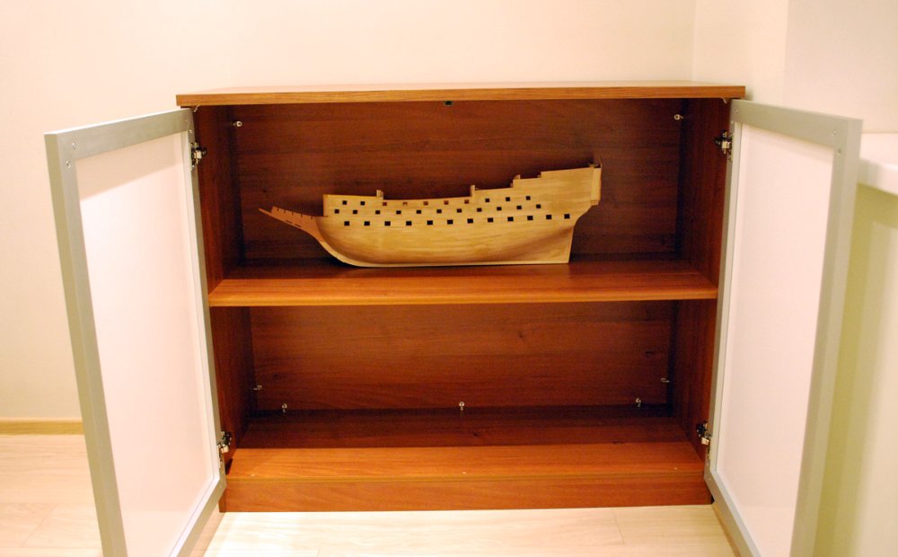

Сообщение Sniper » 07 фев 2018, 21:24
Сегодня привезли новый временный дом для Повелителя.
Frederic9
Сообщения: 40
Зарегистрирован: 14 авг 2017, 09:47
Поблагодарили: 10 раз
Сообщение Frederic9 » 08 фев 2018, 09:36
Sniper писал(а): ↑07 фев 2018, 21:24 Сегодня привезли новый временный дом для Повелителя.
Потом полку снимите и на нижнюю переставите и будет вообще "нормуль".
