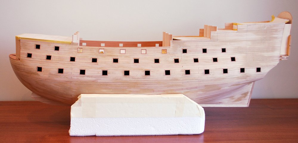

На нижнем ярусе уже разместился 12 Апостолов, он пока без такелажа и хорошо "входит и выходит". Можно потом и дверцы поменять на прозрачное стекло, но щели то остаются, будет пыль.

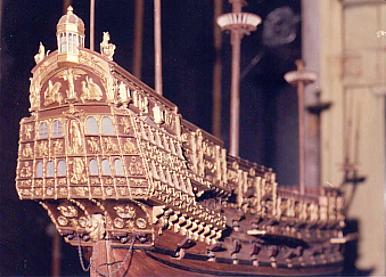

Просто на нижнем фото как-то невзрачно выглядит, мачты и бушприт с марсами-на верхней фото их нет...По окраске есть расхождения (вверху золото вроде на чёрном фоне, декора больше). Вы уверены, что на верхней и нижней фотографиях одна и та же модель? И почему А.Моль сожалел об использовании золотой краски?
Сообщение Sniper » 09 фев 2018, 09:50
vlad29 писал(а): ↑08 фев 2018, 23:39 Вы уверены, что на верхней и нижней фотографиях одна и та же модель? И почему А.Моль сожалел об использовании золотой краски?
Уверен, одна и та же модель. Источник http://gerard.delacroix.pagesperso-oran ... rain01.htm
Вот что пишет об этом сам Артур Моль
Arthur MOLLE писал(а):Фактически, я построил двух Повелителей морей, в сентябре 1978 года я представил две свои модели на чемпионате Европы в Каннах (во Дворце фестивалей была представлена 21 страна), где я получил две медали, одно золото для Повелителя морей и второе серебро для маленькой модели, которая конкурировала с 1-м названием: вот фотография этого замечательного время!
Первый Повелитель, маленький, был построен с 1963 по 1966 год, согласно итальянским чертежам, украшение которого имеет определенное сходство с моделью, найденной в Музее науки в Лондоне.
и еще
Arthur MOLLE писал(а): Кроме того, украшение сделано в ящике (??? :shock: ), и я совершил ошибку, позолотив его американским жидким золотом в 24 карата. Непростительная ошибка! Я оставил его для исследования, гораздо более глубокого (потребовалось исследование, гораздо более глубокое?) избегая, на этот раз, планов торговли (коммерческих чертежей?).
vlad29
Сообщения: 303
Благодарил (а): 29 раз
Поблагодарили: 69 раз
Сообщение vlad29 » 10 фев 2018, 16:17
Sniper писал(а): ↑09 фев 2018, 09:50
и еще
Ссылку эту видел, но за перевод спасибо (во французском не силен). Маленький "повелитель" А.Моля по обводам напоминает модель от Амати, может и чертежи "итальянские" одни и те же использовались.

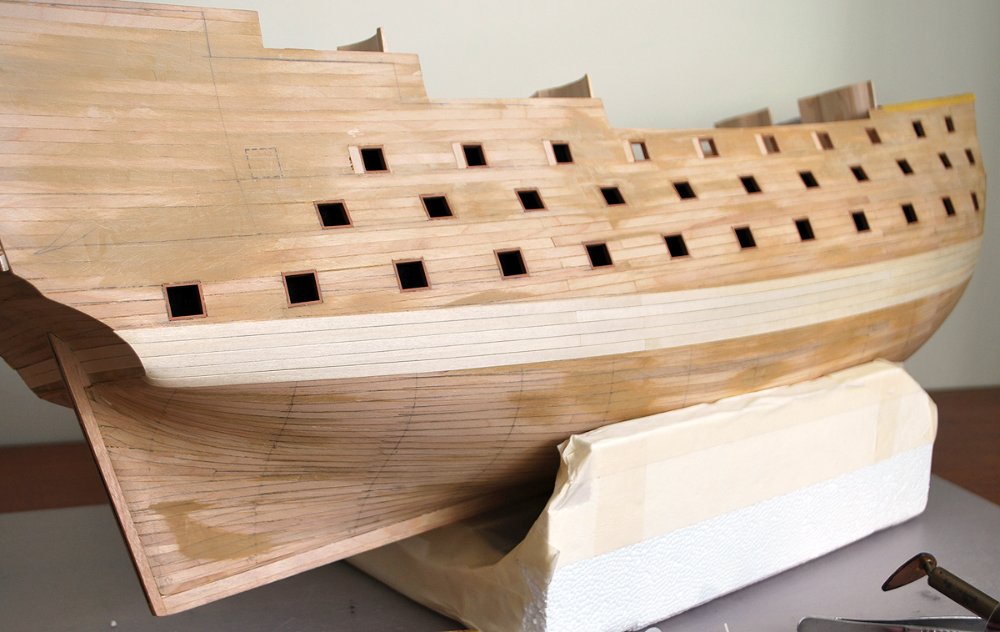

Сообщение Sniper » 11 фев 2018, 12:49

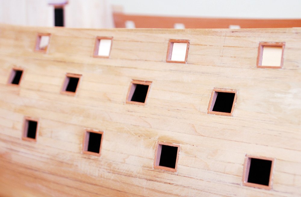

Медленно и нудно продвигаемся вперед, доделал рамки портов по левому борту. Из упаковочного пенопласта сделал временную подставку.
Сергей Филонов
Сообщения: 23
Сообщение Сергей Филонов » 11 фев 2018, 13:17
Это кажется или сверху рамка порта имеет кое-где большую ширину (глубину), чем снизу?
Андрей Евгеньевич Крюков
Сообщения: 140
Благодарил (а): 22 раза
Поблагодарили: 64 раза
Сообщение Андрей Евгеньевич Крюков » 11 фев 2018, 13:49
По ходу дела размер верхних пушечных портов большой!
Сообщение Sniper » 11 фев 2018, 15:13
Сергей Филонов писал(а): ↑11 фев 2018, 13:17 Это кажется или сверху рамка порта имеет кое-где большую ширину (глубину), чем снизу?
Нет, не кажется. Так вышло из-за большого наклона проема, а переделать проблематично.
Андрей Евгеньевич Крюков писал(а): ↑11 фев 2018, 13:49 По ходу дела размер верхних пушечных портов большой!
Может быть, но уж точно меньше размера в журнале. Средний ряд соответствует журнальному размеру, верхний меньше на 1 мм, нижний больше на 1 мм.

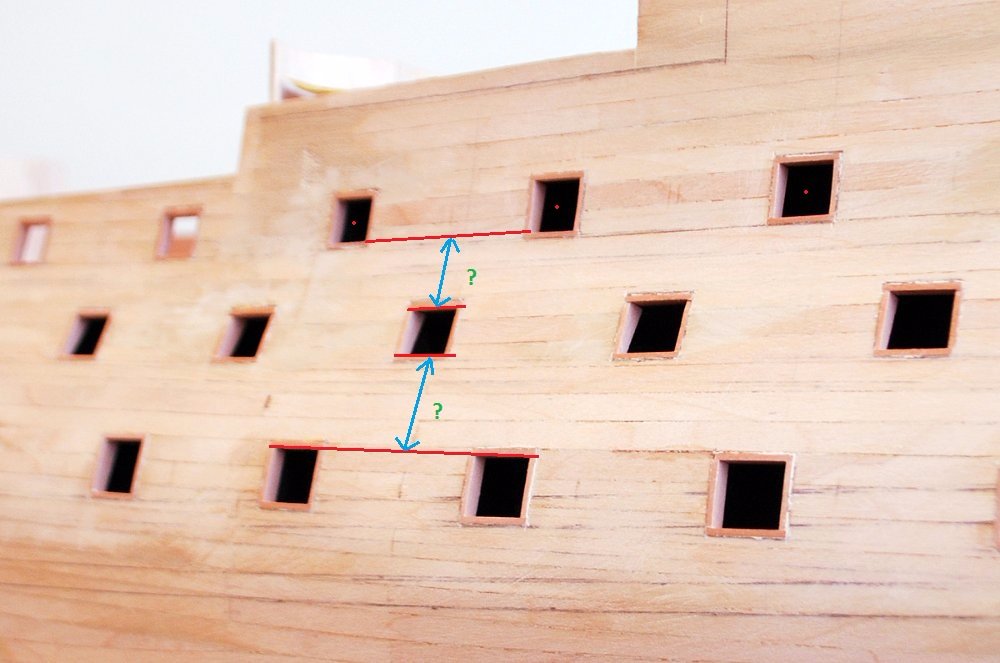

Сообщение Romantic » 14 фев 2018, 20:43
Привет.

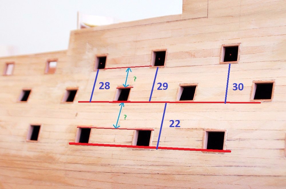

Подскажи, пожалуйста, какие получились размеры между портами. Между осями по горизонтали 51 мм?
С уважением, Роман

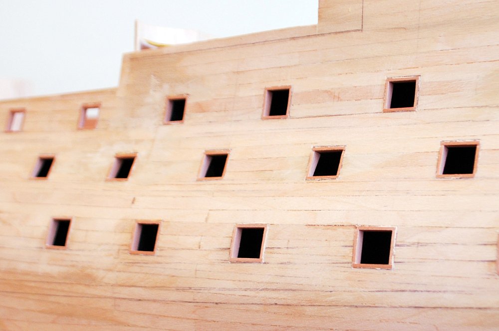

Сообщение ivanych » 14 фев 2018, 21:50
Romantic писал(а): ↑14 фев 2018, 20:43 Привет.
по журналу номер 48 а у остальных... наверное по разному . а в обще не торопись на верхние порты там вроде какой то обвес\украшательство предполагается

Сообщение Romantic » 15 фев 2018, 02:21
Неее, у Снайпера не должно быть разнобоя - палубы параллельны, порты параллельны.
С уважением, Роман
Сообщение ivanych » 15 фев 2018, 05:24
Romantic писал(а): ↑15 фев 2018, 02:21 Неее, у Снайпера не должно быть разнобоя - палубы параллельны, порты параллельны.
почему так решил? по рейкам прикинь примерно ( увеличь фото) : в верху две рейки по 5 мм =10 мм плюс примерно 2 мм, в низу 3 рейки = 15 мм плюс примерно 1.5 мм , я так по горизонтали порты размечал по размерам журнала брал четыре точки, крайние нос корма и две по середине прикладывал склеенную длинную рейку ... а потом считал рейки на фото, примерно так (не стрелять же и микроны не ловить :lol: ), а с другой стороны зачем я сюда влез? (муторно обшивать чистовую обшивку под устал и решил по общаться :D ), или жди ответ от Sniper
Romantic
Сообщения: 314
Благодарил (а): 86 раз
Поблагодарили: 150 раз
Сообщение Romantic » 15 фев 2018, 09:33
ivanych писал(а): ↑15 фев 2018, 05:24
В журнале порты размечены как попало - хаотичность неприемлемая. Я пляшу от центрального среднего порта верхней палубы. По горизонтали разбег между осями портов даже в 1 мм даёт порядочное смещение общей линии портов. А между портами по вертикали важно сделать такое расстояние, чтоб было кратно рейкам обшивки (для меня, так как красить не собираюсь). Поэтому и спрашиваю размерчики ))
С уважением, Роман
Сообщение ivanych » 15 фев 2018, 12:27
Romantic писал(а): ↑15 фев 2018, 09:33
"пляшу от центрального среднего порта верхней палубы, чтоб было кратно рейкам обшивки " это я поныл поздно поэтому нижний сделал как описывал, средний от центрального среднего порта верхней палубы вниз по размерам журнала. что получится то и будет, а кратно рейкам обшивки уже не получится, а в обще я думал что ты "завис" с портами поэтом откликнулся от чего примерно начинать . удачи
Сообщение Sniper » 15 фев 2018, 20:53
Палубы действительно у меня все параллельны и мерил я не планками, а линейкой :mrgreen:
Обозначенные размеры, если я правильно понял, между нижним краем чистового размера порта и верхним краем чистового порта следующего ряда у меня соответсвенно 14 мм и 19 мм.

Сообщение Romantic » 15 фев 2018, 23:22

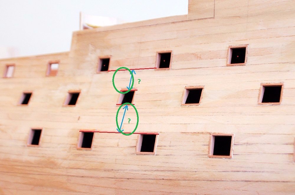

Sniper писал(а): ↑15 фев 2018, 20:53 Палубы действительно у меня все параллельны и мерил я не планками, а линейкой :mrgreen:
Спасибо. Отсюда ещё один вопрос. Между портами нижней и средней палубы пройдут два бархоута. Шириной 4 или 5 мм будешь делать?
С уважением, Роман
Сообщение Sniper » 16 фев 2018, 00:23
Планки черновой обшивки шириной 5 мм видимо и станут бархоутами. Разметил пока по 5 мм. Установлю их поверх чистовой, так проще.
Romantic
Сообщения: 314
Сообщение Romantic » 16 фев 2018, 10:16
Sniper писал(а): ↑16 фев 2018, 00:23 Планки черновой обшивки шириной 5 мм видимо и станут бархоутами. Разметил пока по 5 мм. Установлю их поверх чистовой, так проще.
При расстоянии 19 мм между портами нижней и средней палубы сколько получается между бархоутами? 5-6 мм, не больше? Не маловато будет?
С уважением, Роман
Сообщение Sniper » 16 фев 2018, 16:29
Это нижние по 5 мм, а между портами гондека и мидельдека идут гораздо уже, 2 мм. Так на всех изображениях, так и в журнале.
Romantic
Сообщения: 314
Сообщение Romantic » 16 фев 2018, 16:44
Sniper писал(а): ↑16 фев 2018, 16:29 Это нижние по 5 мм, а между портами гондека и мидельдека идут гораздо уже, 2 мм. Так на всех изображениях, так и в журнале.
Всё понятно, спасибо!

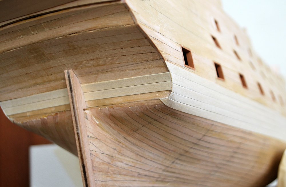

Сообщение Sniper » 25 фев 2018, 22:52
Надо догонять журнал. Расчертил один борт как пойдут планки чистовой - в нос буду делать заужение без потеряев, к корме надо будет ставить два потеряя. Начал укладывать чистовую обшивку березовыми планками из журнала и сразу все прочерченные линии нарушились, осталось примерное направление. Видимо надо выполнять разметку точнее, не учел щели между планками.
Первый пояс уйдет под нижний бархоут. Центральная и планка к корме идет без заужения, а каждую планку в нос надо зауживать и выгибать дугой по месту. Чтобы планки не сливались в единый массив, на одной стороне снимаю фаску и ставлю с небольшой щелью между планками.
