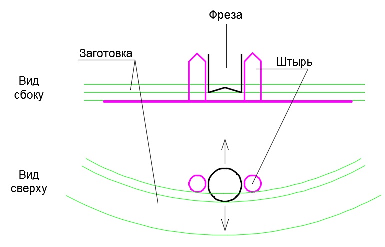

Это для меня слишком сложно :) Да и просто лень такие приспособы делать, вы знаете, 2 гвоздика или чопик с вырезом под фрезу работают нисколько не хуже.
Здравствуйте,Сергей, а можно поподробней про 2 гвоздика и чопик,фото или рисунок
Сергей Бруев
Сообщения: 86
Благодарил (а): 45 раз
Re: Повелитель морей от SerBruev
Сообщение Сергей Бруев » 05 фев 2018, 11:35
Добрый день Александр!
На скорую руку набросал схемку, все просто как валенок. Ширину фрезеровки регулирую столиком (стрелки).

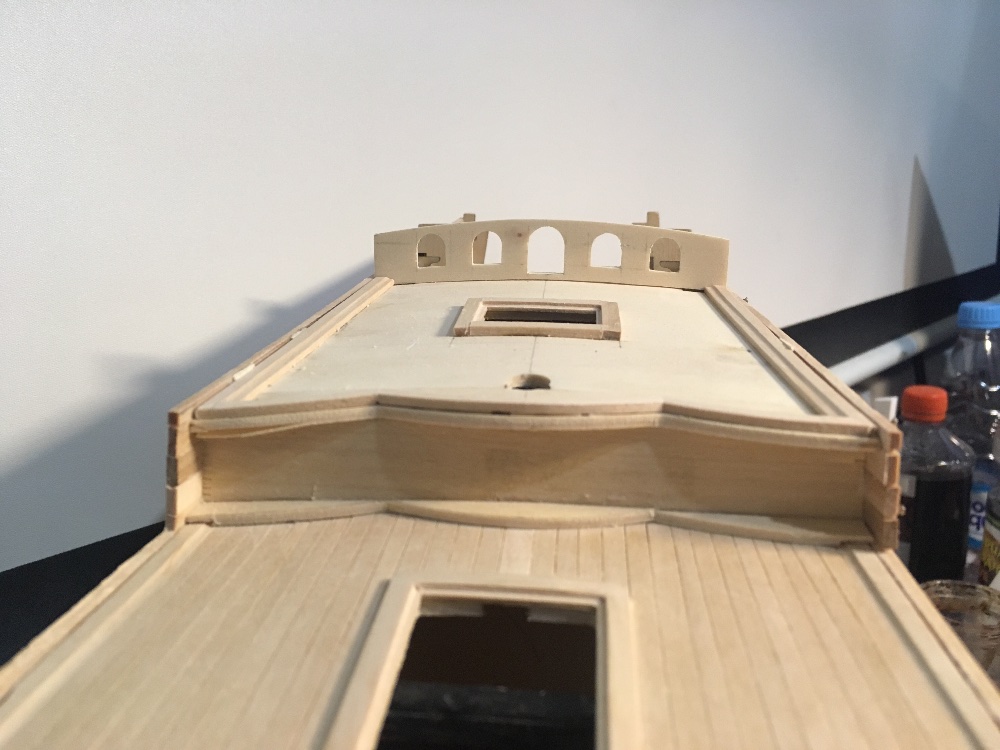

Сообщение SerBruev » 09 фев 2018, 23:43

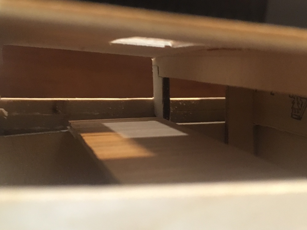

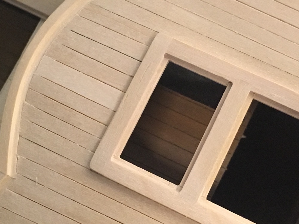

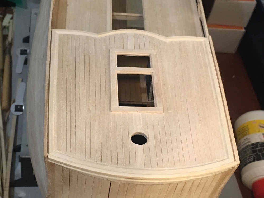

Наконец закончил настил бака, сделал место опуска сходного трапа на палубу ниже.

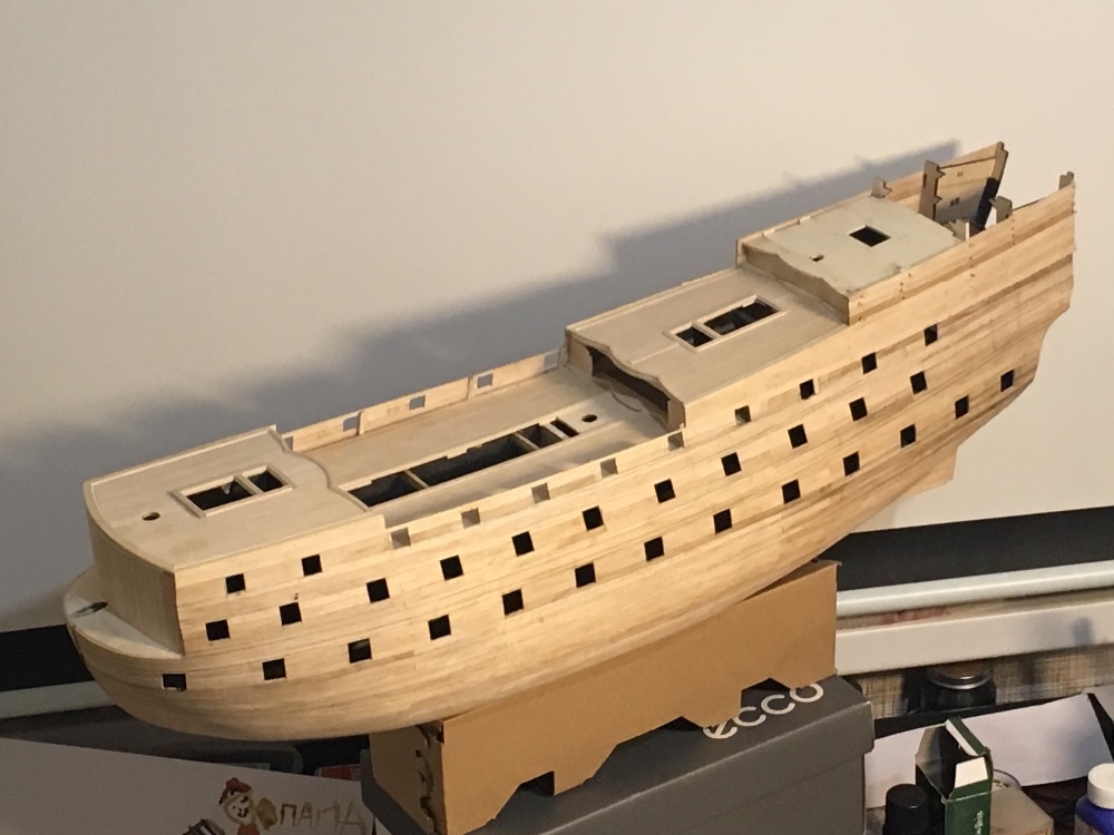

Продолжаются работы по палубам, установил следующую часть.
SerBruev
Сообщения: 93
Благодарил (а): 41 раз
Поблагодарили: 39 раз
Сообщение SerBruev » 12 фев 2018, 09:28
Еще фото

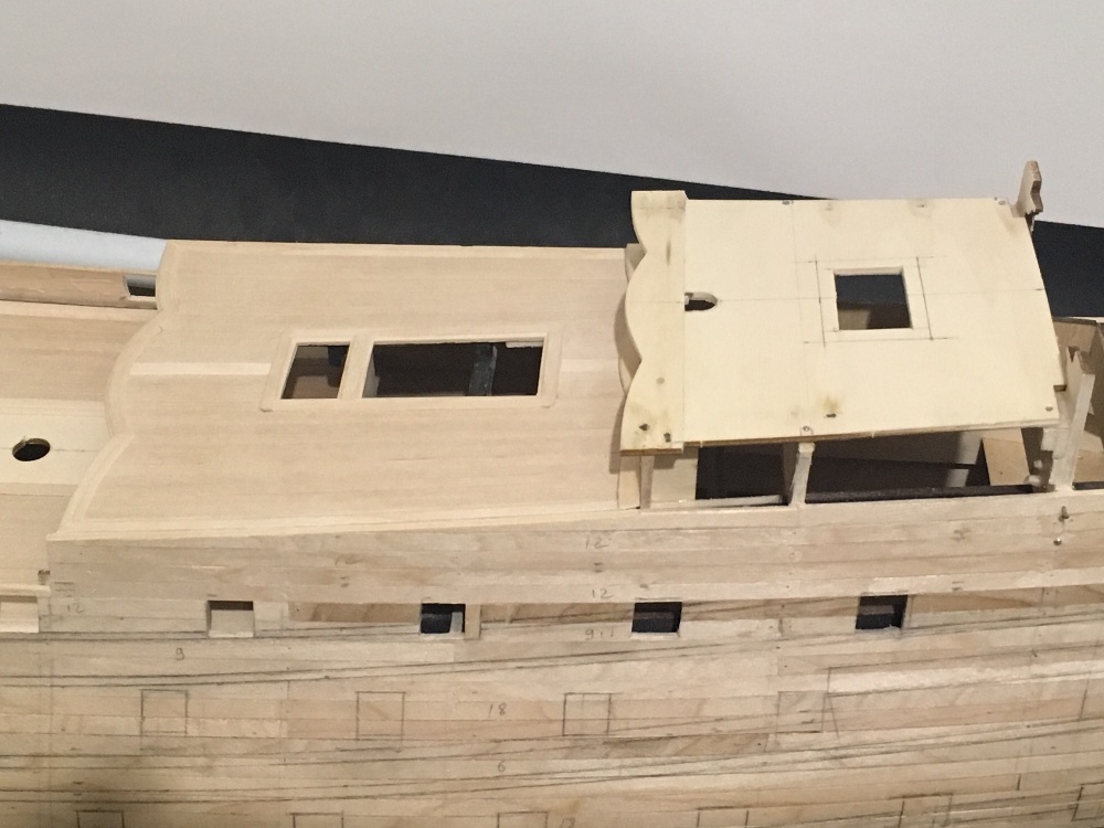

Сообщение Сергей Бруев » 14 фев 2018, 09:43

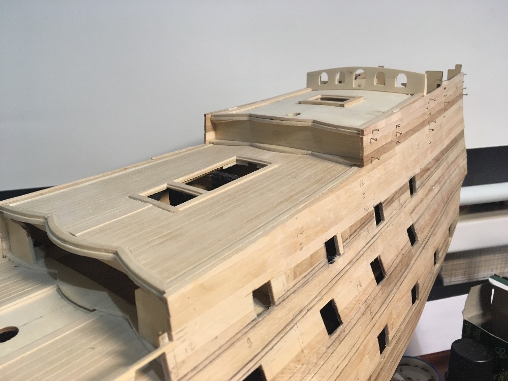

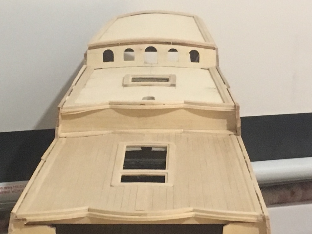

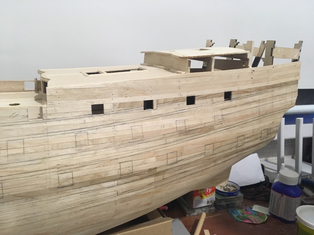

Немного вестей с моей верфи. Сейчас поднимаю черновые борта до уровня юта и собираю вставку с фрагментом палубы под сходной трап. Также переношу разметку чистовой обшивки на правый борт.
Сергей Бруев
Сообщения: 86
Сообщение Сергей Бруев » 15 фев 2018, 22:47
Доделал, затонировал и установил фрагмент палубы.

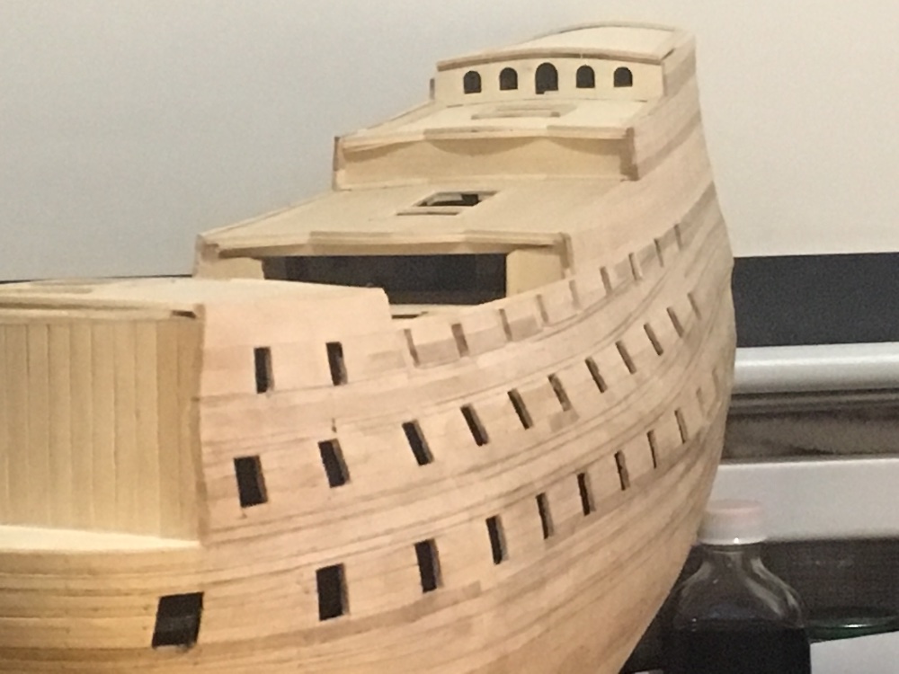

Сообщение Сергей Бруев » 17 фев 2018, 19:35

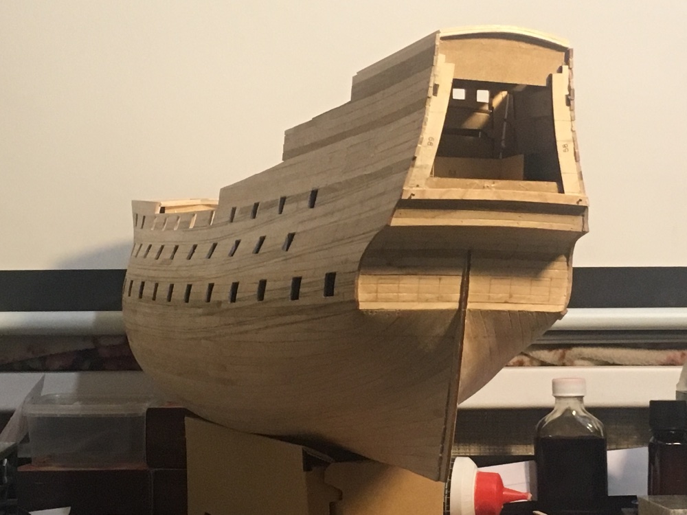

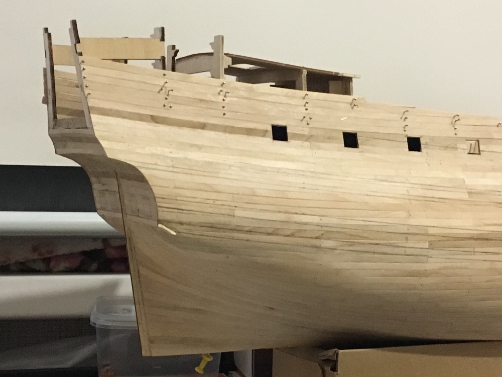

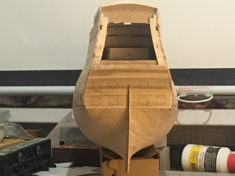

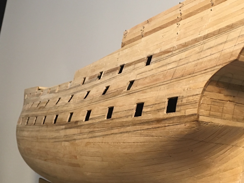

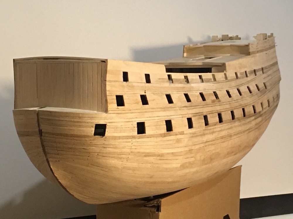

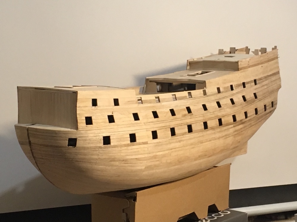

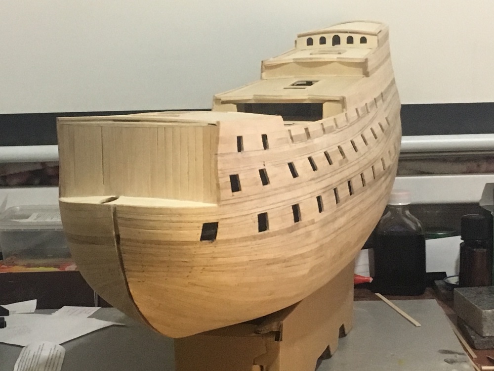

Привет всем! Сегодня поработал с пушечными портами и немного еще поднял борта на корме.
Сергей Бруев
Сообщения: 86

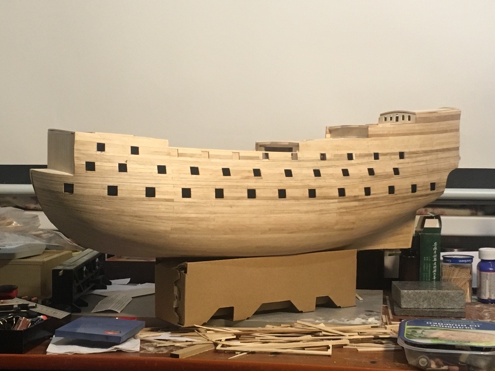

Сообщение Сергей Бруев » 17 фев 2018, 19:39
Еще несколько фото
Сообщения: 317
Поблагодарили: 140 раз
Сообщение skodovod » 17 фев 2018, 22:25
Сергей Бруев писал(а): ↑17 фев 2018, 19:39 Еще несколько фото
Добрый вечер.если я не ошибаюсь,У Вас пушечных портов больше,чем в журнале?
Сергей Бруев
Сообщения: 86
Сообщение Сергей Бруев » 17 фев 2018, 22:46
Совершенно верно, я ориентировался по историческим изображениям.
Сообщение Sniper » 17 фев 2018, 23:23
Очень красивый корпус получился, ладный.

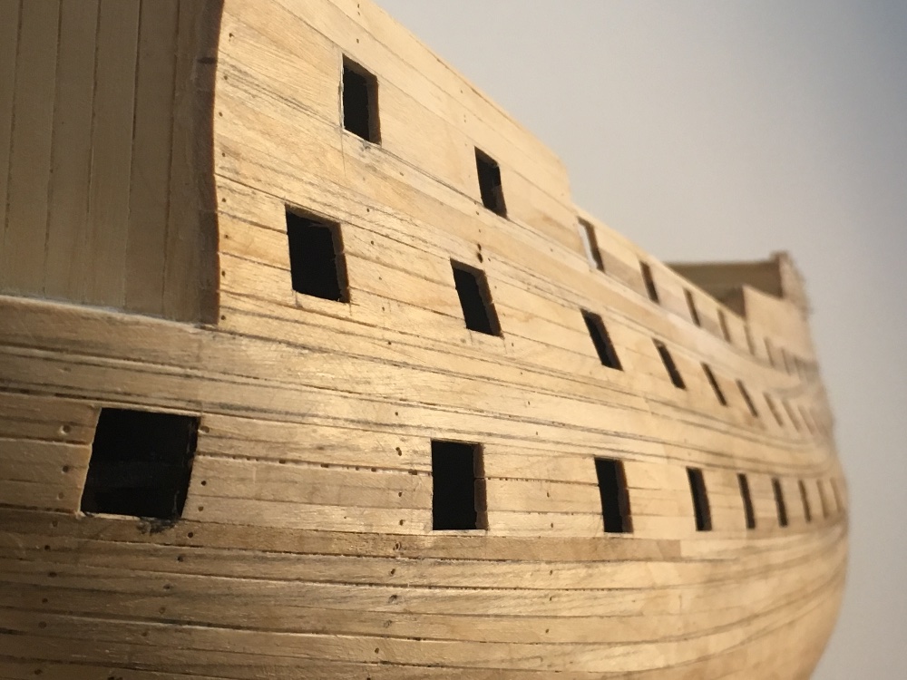

За последние дни сделаны некоторые детали квартердека.

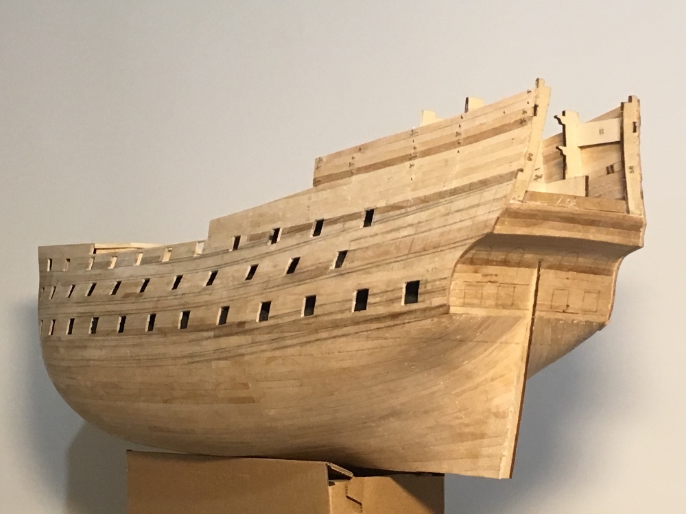

Сообщение Сергей Бруев » 25 фев 2018, 22:36
Вот и закончились выходные, снова стройка примет темп по крупице в день, но что делать... За эти дни установил основы оставшихся палуб, обрамил ватервейсами, остается только сделать настил.

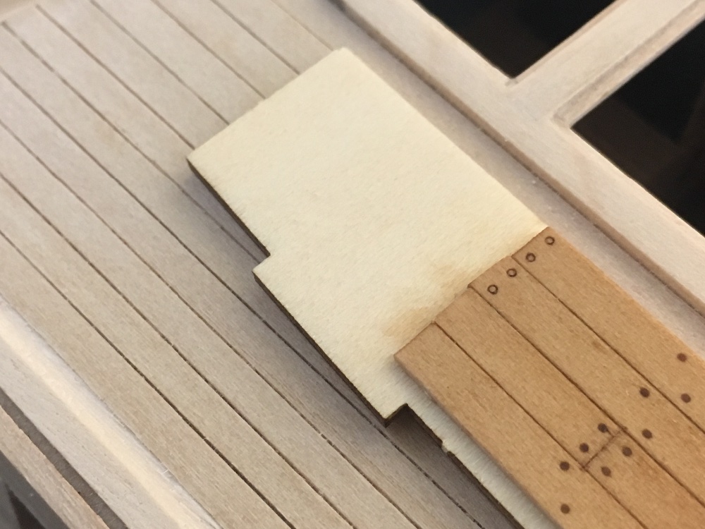

Пока потихонечку достилаю оставшиеся палубы, между делом сделал тестовый кусочек палубы. Остановился на этом оттенке, использовал водную морилку и льняное масло. Живые нагели из березовых зубочисток получаются уж очень темные на липе, скорее всего буду делать имитацию иглой.
Сообщение AZET » 08 мар 2018, 20:55
Сергей Бруев писал(а): ↑08 мар 2018, 17:15 Добрый день! Всех представительниц прекрасного пола поздравляю с праздником, здоровья, тепла и творческих успехов!
Льняное масло чем, то крыть будете, или так оставите, здесь мокрое, когда высохнет, будет не заметно. через месяц сольётся, если не будет дополнительной фиксации. Это макро съёмка, или нагели переразмерены?
С иглой конечно красиво получается.
Сергей Бруев
Сообщения: 86
Сообщение Сергей Бруев » 08 мар 2018, 21:17
Приветствую Евгений! Хочу оставить масло, может быть подстарю еще потом разведенным битумным лаком или умброй жженой. Нагели 0,5мм в обоих случаях. Я вообще думал масло уже финишное покрытие, полирнуть только, а чем его фиксируют?
Сообщение AZET » 08 мар 2018, 22:04
Сергей Бруев писал(а): ↑08 мар 2018, 21:17 Приветствую Евгений! Хочу оставить масло, может быть подстарю еще потом разведенным битумным лаком или умброй жженой. Нагели 0,5мм в обоих случаях. Я вообще думал масло уже финишное покрытие, полирнуть только, а чем его фиксируют?
Фиксация, хоть воск, хоть лак, после высыхания, на этой "кошке" попробуйте. Масло льняное, да, финиш, но с ним много заморочек, точно вам не скажу как поведёт тот "раствор" который вы используете. С начала попробуйте интенсивную располировку, если текстура начнёт замыливаться", делайте дополнительный финиш. Воск, пчелиный с современным скипидаром, даст в полне приличный эффект, канифоль, не надо(она для блеска), но если есть много кошек, пробуйте.
Самая большая проблема, располировка после использования натуральных масел. Если масло 100%, можно добавить ксилол, уайт спирит,и прочую дрянь(въедается на смерть, не расцвечивает древесину). Если нет, раствор свернётся, но такое масло, зачем использовать.
Вот с "расцветкой" в разведённый битумный лак, тут в гораздо сложнее чем выглядит, на первый взгляд. МЭтры используют, потому,что это дёшево и эффектно. Прошу прощения, давайте завтра вернёмся к этой теме, сегодня вместе с праздником, не в состоянии описать. А что касается соединений с марганцем, забудьте. Умбра хороша для протравы "дорожек", марганец хоть сам, хоть в соединении с железом, даёт устойчивый серый цвет.
Сообщение AZET » 10 мар 2018, 16:49
По финишному покрытию.
Сразу вопрос, вы раньше наносили битумный лак, чем разводили?
С умброй, я наверное написал, не то, в моём понимании, это порошок, а вот тут полез на худ. сайт, обнаружил что есть краска такая(как на ветке у Кервы, про белила)
Битумным лаком, после масла растушёвывают тампоном, если надо "пролить" швы, то сначала кистью, потом тампон. Если вы делаете это в первый раз, настелите журнальных планок, попробуйте.
Я "проливаю" швы ink"ом от цитадели, мне быстрее и проще. По мне, так возня с маслом, процедура долгая.
Если тонировать битумным лаком"свежую" древесину, маслом уже не намажешь, тут уж воск, или лак.
Вот ещё, в отделах для диабетиков продают кедровое масло, оно чуть темнее, даёт лёгкий "золотистый" оттенок, понравилось.
Есть жидкая битумная патина, венгры делают(итальянскую брать, не к чему, на мой взгляд, разницы ни какой), она на основе сольвента, важно, что разбавлять можно скипидаром, ею можно пользоваться после воска(хотя на мой взгляд дрянненько получается), я покупал в "Леонардо", не дорогая. Сохнет так же долго, как и масло.
