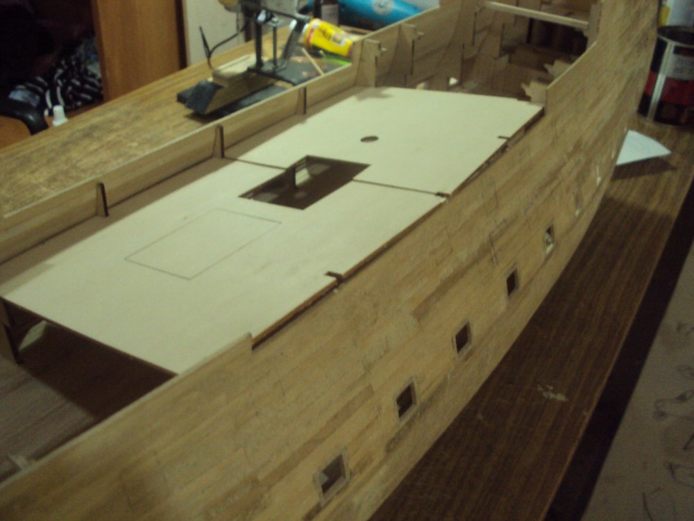

Здравствуйте Сергей. ) Я заметил что мы с вами пошли по одному пути в постройке. У меня после сборки корпуса получилось что палубы не встают на место. Хотелось бы узнать у вас так же?

согласно журнальной версии №29 палубы клеились до приклейки реек фальш бортаВладислав Комаров писал(а): ↑22 фев 2018, 08:38 Здравствуйте Сергей. ) Я заметил что мы с вами пошли по одному пути в постройке. У меня после сборки корпуса получилось что палубы не встают на место. Хотелось бы узнать у вас так же?

Это как раз понятно. Хотелось бы узнать как решить эту проблему.ivanych писал(а): ↑22 фев 2018, 09:12согласно журнальной версии №29 палубы клеились до приклейки реек фальш бортаВладислав Комаров писал(а): ↑22 фев 2018, 08:38 Здравствуйте Сергей. ) Я заметил что мы с вами пошли по одному пути в постройке. У меня после сборки корпуса получилось что палубы не встают на место. Хотелось бы узнать у вас так же?

Здравствуйте Владислав!Владислав Комаров писал(а): ↑22 фев 2018, 09:37 Это как раз понятно. Хотелось бы узнать как решить эту проблему.
Проблема не приятная. Но в принципе решить её можно! Нельзя впихивать заготовку палубы через силу! Ничего хорошего кроме поломок не получится. Корпус ссохся и довольно хрупок. Советую. разрезать верхнюю палубу на две половинки вдоль по ДП ( Диаметральная плоскость ) Работая за столом на этих половинках, сделать укладку палубного настила. Одну реечку, которая будет уложена в середине ДП не укладывать. Вставить палубы на место в корпусе модели. Состыковать по середине половинки палуб. Обязательно продумать надежность укрепления половинок верхней палубы в корпусе модели. Иначе будет в будущем неприятности:, при изменениях температуры и влажности окружающей среды палуба будет вздуваться или показывать щель на модели. И потом аккуратно замаскировать щель , наклеивая по середине верхней палубы среднюю доску - маскируя щель в палубе. На флоте средняя доска называется - адмиральской или адмиралтейской. Эта доска не отличается от окружающих товарок по высоте, но обычно бывает не много по - шире остальных досок палубы. Это даёт вам возможность маскируя щель в палубе уложить с верху на щель планку шириной, какая вам необходима. Для шика вы можете окрасить адмиральскую доску в яркий цвет. Но судомоделисты обычно делают более скромно подбирая по естественному цвету более темную или более красную среди окружающих досок чем остальные...Удачи Вам и новых творческих находок!

Ещё пара способов.Владислав Комаров писал(а): ↑22 фев 2018, 09:37Это как раз понятно. Хотелось бы узнать как решить эту проблему.
Посмотрите, если верхние слои шпона, текстура идёт по вдоль, фанеру легко согнуть и вставить обе детали по очереди. Сначала один край, потом согнув, другой. У деталей есть прорези для шпангоутов, промерьте все посадочные расстояния, по краям деталей и прорезей, если получится уже подточите детали. У нас очень слабый "силовой" набор, при укладке черновой, вы могли не нароком заузить корпус
Если текстура фанеры идёт по перёк, можно сделать на нижней части от центра к краям на половину площади неглубокие надрезы(надпилы) с частотой от 7, до 10мм. Фанеру согнуть будет гораздо легче. Прорезайте только верхний слой(лущеный шпон), если прорежете следующий(строганый шпон), сломаете, потом в этих местах придётся подклеивать с низу усилители. Если для вас не составляет проблемы клеить настил палубы по месту.
Ещё. Если вы имитируете прогиб палубы. Намочите водой по очереди обе детали, возьмите фанерку, или досточку, подложите 4мм рейку по центру(можно две планки черновой), прижмите края деталей гвоздиками, или канцелярскими булавками. Оставьте на пару суток. Можно подсушить утюгом, обдать паром и прогладить. Это ускорит и улучшит эффект.
Если выгиб палубы будет больше, страшного ничего, при вклейке палубы, просто прижмите, детали легко станут на место.
