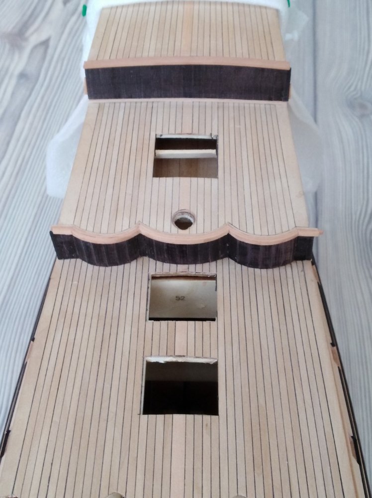

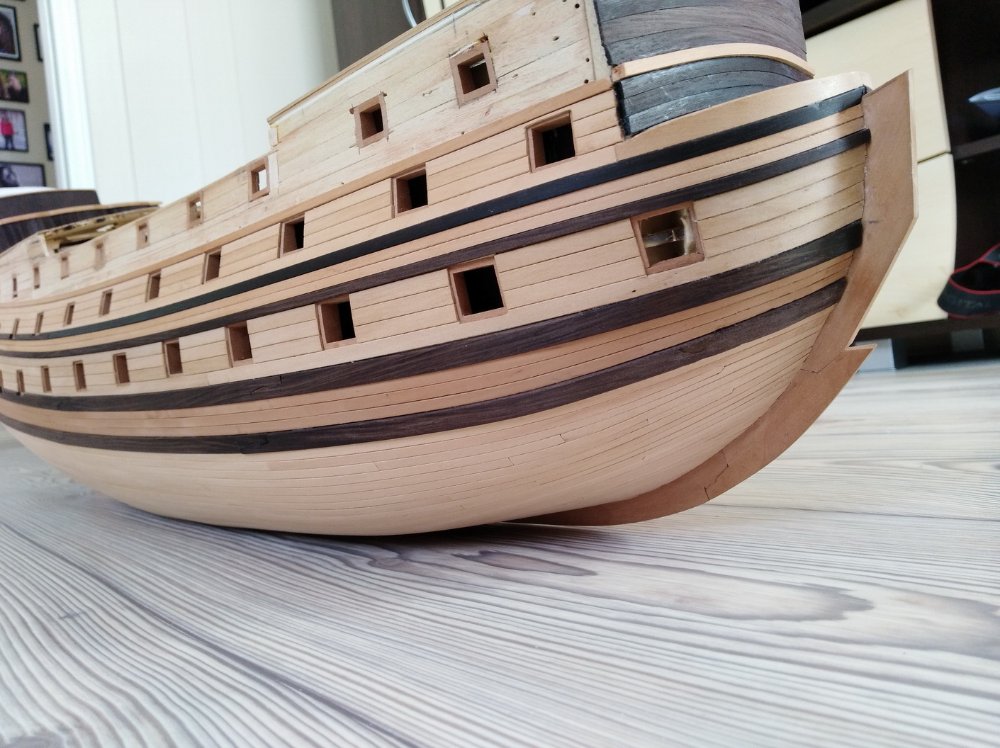

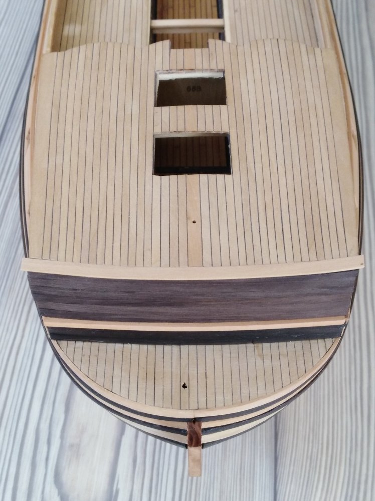

Сообщение Анатолий Осипов » 11 мар 2018, 06:00
На сегодня общий вид такой...
IMG_20180311_115916_новый размер.jpg (150.94 КБ) 14383 просмотра
IMG_20180311_115856_новый размер.jpg (121.18 КБ) 14383 просмотра
IMG_20180311_115848_новый размер.jpg (128.2 КБ) 14383 просмотра

Сообщение vlad29 » 11 мар 2018, 06:58
Анатолий Осипов писал(а): 11 мар 2018, 06:00 На сегодня общий вид такой...
Хороший вид, добротный, сколько труда вложено...
Наглеванием бы не испортить, особенно где доски заужены.
На всякий случай приведу цитату Д.Шевелёва
"Гвоздевать однозначно надо! Хотя бы с 75 го масштаба. Мельче нет смысла..."
Извини Анатолий за внесение "сумлений" :oops:

Сообщение Анатолий Осипов » 11 мар 2018, 09:43
vlad29 писал(а): 11 мар 2018, 06:58
не не не)) сумлений нет..есть немного боязни что испорчу по не знанию и не умению...не более.. Тем не менее пока не начну не пойму на сколько хорошо смогу справится...
А в цитате, на мой взгляд, ключевое слово "Хотя бы...", т е с 75-го точно, а вот с 84 можно, но не обязательно))).. это я в себе твои сумления погасил в зародыше))

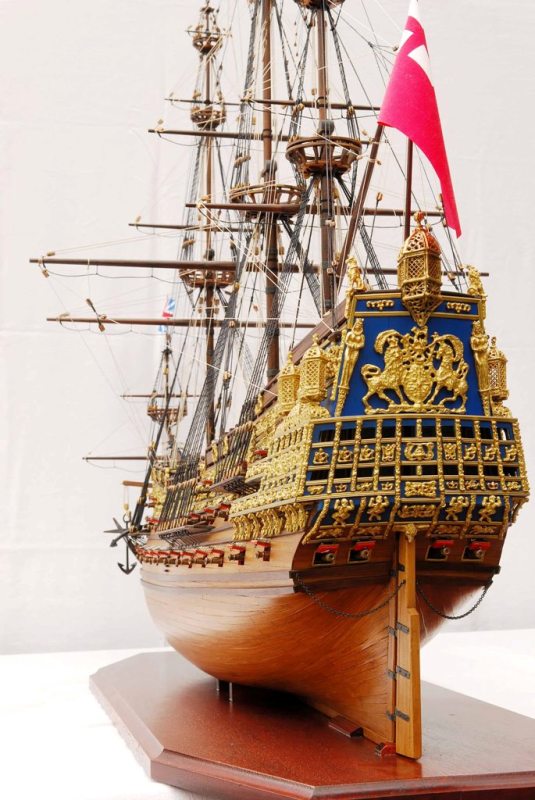

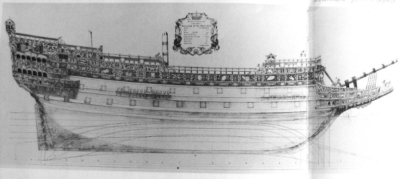

Сообщение Анатолий Осипов » 12 мар 2018, 04:05
сегодня окончательно убедился что "багажник" на корме лепить не нужно.
Это совершенно инородный предмет на грациозном теле шикарного корабля))
Достаточно сравнить исторические картинки с предлагаемыми от ДеА. В ветке Снайпера озвучил свои мысли на этот счет.

Сообщение Сергей Бруев » 12 мар 2018, 07:03
Правильной дорогой идете! От нависающей кормы отказался давно, это и правда ясно видно по чертежам и рисункам.

Сообщение Анатолий Осипов » 12 мар 2018, 07:24
Сергей Бруев писал(а): 12 мар 2018, 07:03 Правильной дорогой идете! От нависающей кормы отказался давно, это и правда ясно видно по чертежам и рисункам.
я ее изначально даже и не рассматривал. Считал что имеющаяся корма это законченный элемент. Потом появилась информация о багажнике....
Посмотрел... задал себе вопрос.. "а нахрена?" ..потому что вряд ли кто на него ответит.. На том и успокоился.
Сегодня перелистывал темы, решил свое мнение озвучить..
При этом никого не призываю отказываться от багажного отделения))), а лишь говорю что думаю.

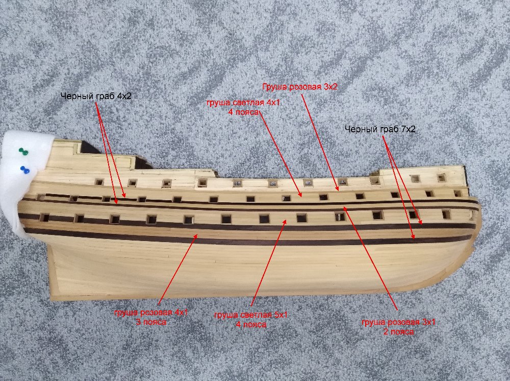

Сообщение керва » 12 мар 2018, 10:49
Здравствуйте Анатолий!
Мне то же как то не совсем это видится - багажное отделение от ДеА. Но начинать перепиливать - как то страшно. Обычно одно цепляется за другое ...
У меня к вам вопрос. Пожалуйста! Бархоуты? Размеры их? Ширина и толщина? Мне кажется вы попали в самую точку! Спасибо! Удачи Вам и Успеха!

Сообщение Анатолий Осипов » 12 мар 2018, 10:52
керва писал(а): 12 мар 2018, 10:49
Сергей Николаевич, чертежик с размерами через 1..2 часа покажу.. Только до дома доберусь
Сообщения: 849
Поблагодарили: 374 раза
Сообщение Анатолий Осипов » 12 мар 2018, 12:57
если что-то еще нужно образмерить - пишите
корпус с размерами поясов.jpg (274.79 КБ) 14212 просмотров

Сообщение Almaz1188 » 12 мар 2018, 14:56
Анатолий Осипов писал(а): 12 мар 2018, 12:57 если что-то еще нужно образмерить - пишите
Всё хорошо! Всё отлично просто!
Но вот всё же как серпом по одному месту, когда вижу как бархоуты прорезаны пушечными портами...
Не знаю как правильно, но я как истиный перфекционист всё же буду делать все ряды пушечных портов и все бархоуты параллельны между собой!
Как я понял краской убивать дерево не будете? :) А какое покрытие будет?

Сообщение Анатолий Осипов » 12 мар 2018, 15:06
Almaz1188 писал(а): 12 мар 2018, 14:56 .... буду делать все ряды пушечных портов и все бархоуты параллельны между собой!
и будете не правы...(см фото в 101-й раз)
Сергей Александрович Алмазов писал(а): 12 мар 2018, 14:56 Как я понял краской убивать дерево не будете? А какое покрытие будет?
краски не будет..ну или совсем чуть-чуть...а всё основное покрытие это масло тунговое.

Сообщение керва » 12 мар 2018, 15:40
Здравствуйте Сергей!
Очень мне интересен ваш перфекционизм. Я как раз топчусь в строительстве на разбивке корпуса по бархоутам. Вы хотите оформить свой корабль как на этой картинке? Мне , если честно сказать тоже это больше нравится! Но увы! Если так как на картинке вывести верхний бархоут , уложить затем полосу в три доски красного цвета ( условн. ватерлиния) то нижний бархоут придется ложить - по днищу! Что крайне не приемливо! Отказаться от этого красного пояса в три доски, оставив только одну доску ( как на моей картинке) Жаль теряется большой и красивый элемент! Так что я наверное остановлюсь на варианте, который прошел уже Анатолий. Т.Е. - задние порта перечеркивать поперек верхним бархоутом! Буду конечно искать "золотую середину" компромисса!

Сообщение Almaz1188 » 12 мар 2018, 15:54
Анатолий Осипов писал(а): 12 мар 2018, 15:06 и будете не правы...(см фото в 101-й раз)
Не спорю! И фото видел и обсуждения данного вопроса...
керва писал(а): 12 мар 2018, 15:40 Здравствуйте Сергей!
Тоже хочу "Золотую середину"... А может баррхоуты оставить как у Анатолия, а пушечные порты сместить и прорезать параллельно этим бархоутам?!
