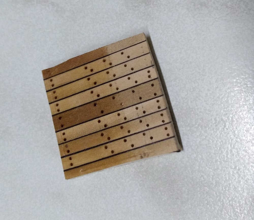

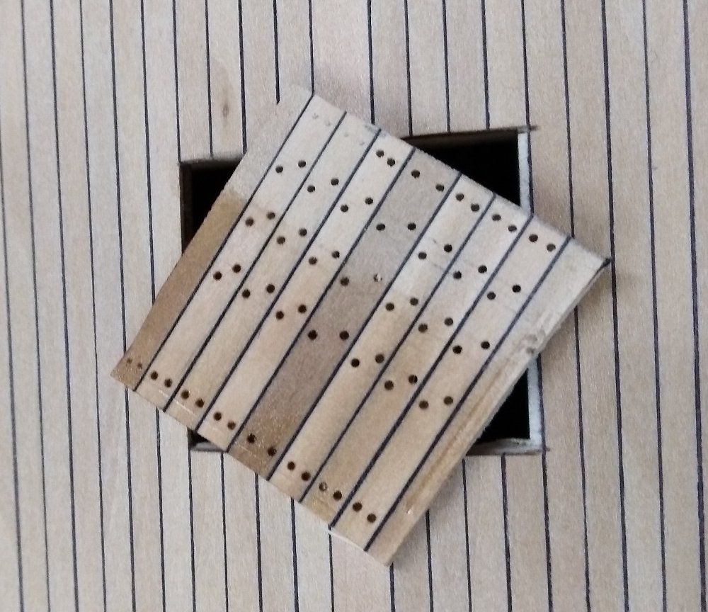

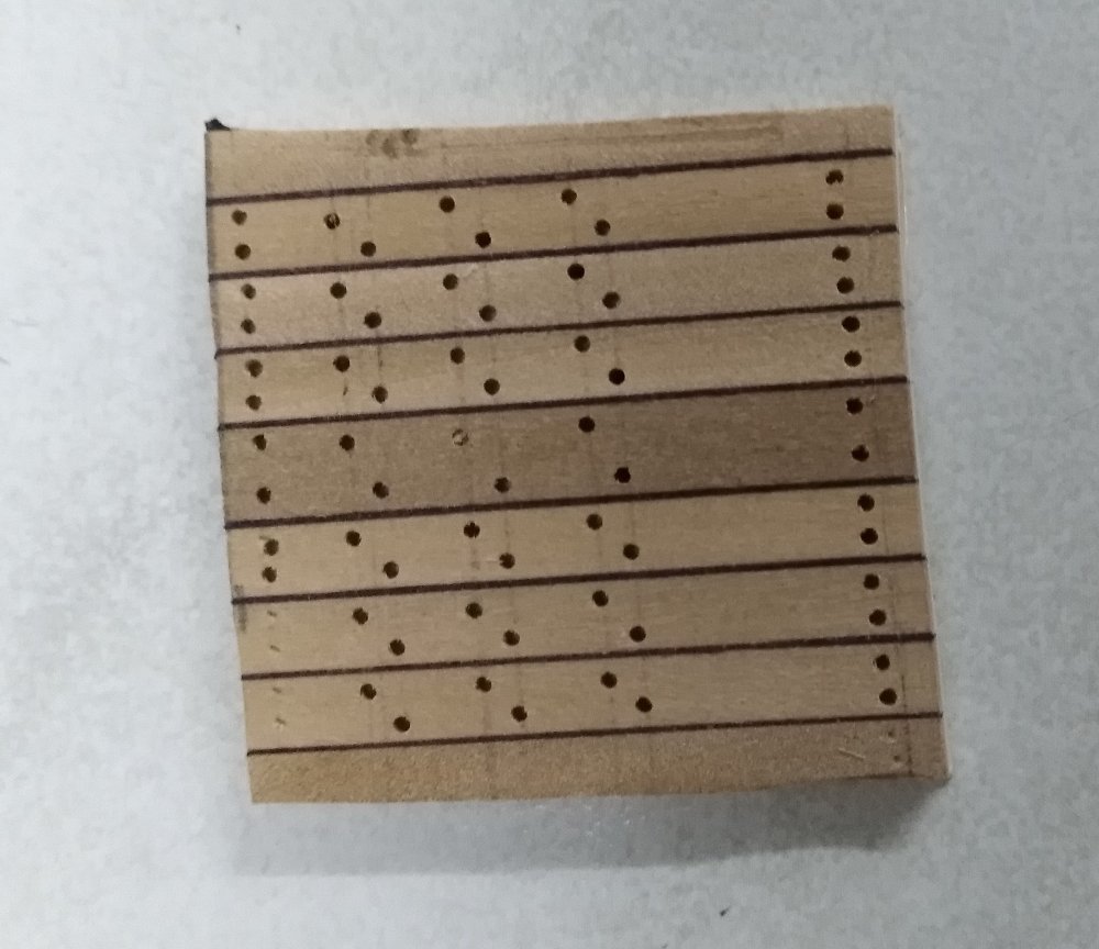

Перед окончательным принятием решения по диаметру нагелей решил немного по эксперементировать..
Изначально планировал диаметр 0,5...
На этом кусочке палубы просверлил 0,6..при чем не использовал шаблон...так..на глазок.
И часть покрыл тунговым маслом..
Очень даже понравилось..цвет не сильно изменился. Стал контрастнее, конопатка между досками стала яркая.. В общем ГУД)) Сомнений больше нет - покрытие палубы однозначно масло.
Теперь к отверстиям... 0,6.. По моему тоже прилично, хотя есть сомнения - "а не великоваты ли?"...

Анатолий Осипов писал(а): ↑14 мар 2018, 13:20 Перед окончательным принятием решения по диаметру нагелей решил немного по эксперементировать..
Для борта великоваты Толя, даже 0,5 великоваты, и выделяются сильно. Посмотри фотки в ветке про 74-пушечник Д.Шевелёва.http://forum.modelsworld.ru/topic1456.html. Масштаб 1:72. Нагели смотрятся органично, на расстоянии вроде не бросаются в глаза, но вблизи видны. Очень на этой модели нравится цветовая гамма (трекратная обработка маслом), вид благородный. Может попробуешь все-таки без покраски чёрным боковин нагелей, чтоб контраст уменьшить, масло потом само выделит все как надо.
Сообщение Анатолий Осипов » 14 мар 2018, 14:14
vlad29 писал(а): ↑14 мар 2018, 14:11
Это не борт, это палуба с досками 3мм..на бортах 4 и 5мм (не много 3)..и на этом пробнике просто отверстия без нагелей...
Тем не менее соглашусь..нужно не более 0,5...возможно и без краски

Сообщение vlad29 » 14 мар 2018, 14:31
Анатолий Осипов писал(а): ↑14 мар 2018, 14:14
Доски пуза заужаются, и это усложняет дело. Попробуй "на кошке" ещё такую технологию: сверлишь отверстие 0.3, 0,4 или 0,5, заостряешь кончик спички на конус (не обязательно идеально круглые бока, можно с гранями), "заколачиваешь" в отверстие с небольшим усилием, лишнее срезаешь, все шлифуешь и покрываешь маслом. Выбираешь диаметр по вкусу, оцениваешь результат.
Спички из мягкой древесины, поэтому при заколачивании приобретают форму отверстия (зубочистки подойдут али нет - вопрос, бамбуковые - вряд ли).

Сообщение vlad29 » 14 мар 2018, 15:04
Анатолий Осипов писал(а): ↑14 мар 2018, 14:33 да Влад..кошек ещё много придется умертвить))
Вышеописанную технологию с использованием отверстий под нагели в качестве "фильеры" подсмотрел у К.Фомина (модель "Готы"), http://forum.modelsworld.ru/topic9406start330.html Результат приличный виден наглядно. Почитай комментарии, все подробно расписано (особенно понравилось про "клуб мазахистов":-) )

Сообщение Анатолий Осипов » 15 мар 2018, 05:26

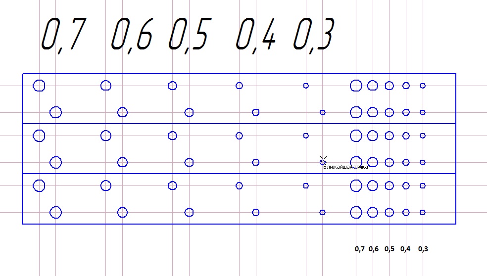

чот я вчера затупил непадеццки.. Эти отверстия под нагели 0,7. Конечно они великоваты. 0,5 будет "самое оно".
Сергей Бруев
Сообщения: 86
Благодарил (а): 45 раз
Сообщение Сергей Бруев » 15 мар 2018, 09:01
Думаю и 0,5 многовато, тестировал, надо 0,3.
Сообщение Анатолий Осипов » 15 мар 2018, 09:15
Сергей Бруев писал(а): ↑15 мар 2018, 09:01 Думаю и 0,5 многовато, тестировал, надо 0,3.
не..мне больше 0,5 по душе...
для сравнения в масштабе картинка..

Сообщение Сергей Викторович Кунавин » 15 мар 2018, 10:16
0.4 более гармонично,ну это мое субъективное мнение)
Сергей Филонов
Сообщения: 23
Сообщение Сергей Филонов » 15 мар 2018, 10:45
0.35-0.4 мм ближе к истине.
Сообщение Анатолий Осипов » 15 мар 2018, 10:49
Сергей Филонов писал(а): ↑15 мар 2018, 10:45 0.35-0.4 мм ближе к истине.
истина она такая..всегда где-то рядом...падлюка))

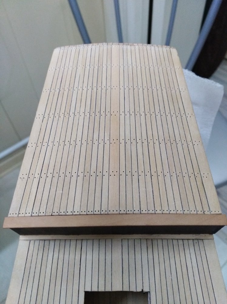

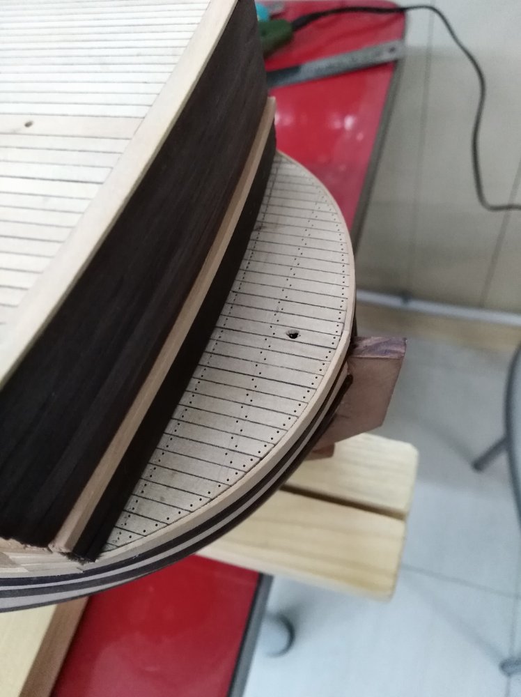

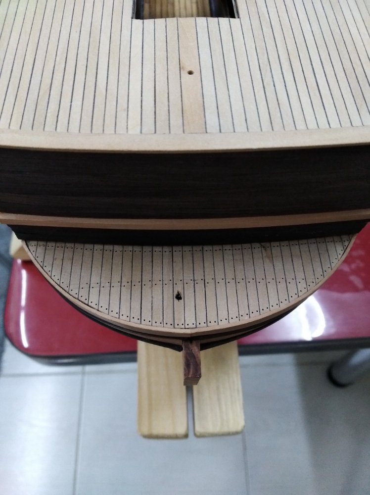

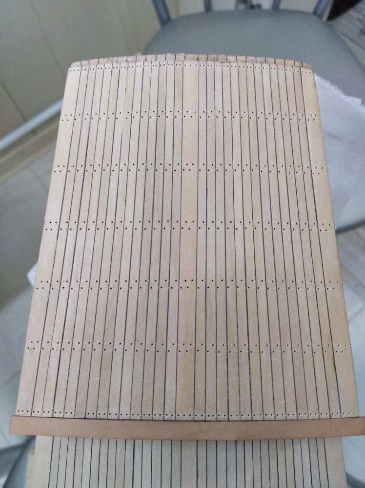

Сообщение Анатолий Осипов » 15 мар 2018, 13:32
Пока не решишься начать на модели, нихрена не сможешь сделать.... решился.
Попробовал пока на палубе бикхеда. Отверстия 0,5. Нагелей пока нет. Доски 3 мм.
На бортах доски 4 и 5 мм, совсем не много 3-х миллиметровых. На днище все доски 4 мм. Так что отверстия 0,5 будут выглядеть довольно органично. Единственная проблема - это аккуратность.

Сообщение Dalex » 15 мар 2018, 13:36
Диаметр "пробки" примерно составлял 40 мм, т.е. в нашем масштабе около 0,5 мм.
Сообщение Sniper » 15 мар 2018, 16:19
Анатолий Осипов писал(а): ↑15 мар 2018, 13:32 Единственная проблема - это аккуратность.
Вот с этим у тебя проблемы как раз нет. Показалось, что пары отверстий вдоль бимса близко по ширине посажены, бимс такой узенький получается. Вообще когда все будет утыкано нагелями - будет здорово смотреться. Жду с интересом, когда перейдешь на борт.

Сообщение Romantic » 15 мар 2018, 18:14
Чем получилось сделать такие аккуратные отверстия рядом с переборкой?

Сообщение Анатолий Осипов » 16 мар 2018, 08:29
Romantic писал(а): ↑15 мар 2018, 18:14
Всё той же зеленой хренью со сверлом 0,5
сверла 0,5 (набор с розовыми кольцами, кольцо обжимал пассатижами и снимал, иначе мешает) https://ru.aliexpress.com/item/Free-Shi ... 0.0.695uwS
зеленая хрень https://ru.aliexpress.com/item/HILDA-Mi ... 0.0.DERNCZ

Сообщение ivanych » 16 мар 2018, 17:04
Анатолий Осипов писал(а): ↑16 мар 2018, 15:33 ..............
стыков нет, исторически, практически могли корабелы укладывать палубы по всей длине одной доской ?, а в общем шикарно
