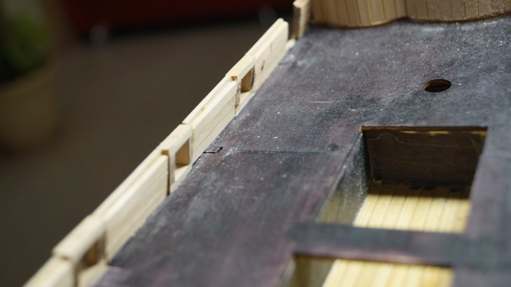

Сообщение vlad29 » 05 мар 2018, 14:19
Almaz1188 писал(а): ↑05 мар 2018, 13:22 А что с палубой? Почему чёрная? Или ещё будет настил палубный?
Я предполагаю - это подложка под настил, чтобы стыки и швы досок чётко проявились.

Сообщение Romantic » 05 мар 2018, 21:12
vlad29 писал(а): ↑05 мар 2018, 14:19
Именно так. Не вижу смысла пока палубу стелить.

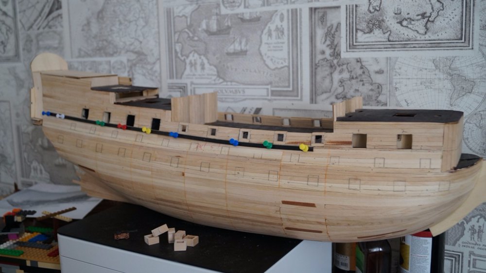

Сообщение Romantic » 09 мар 2018, 22:00
С уважением, Роман
Romantic
Сообщения: 314
Благодарил (а): 86 раз
Поблагодарили: 150 раз
Сообщение Romantic » 12 мар 2018, 19:30

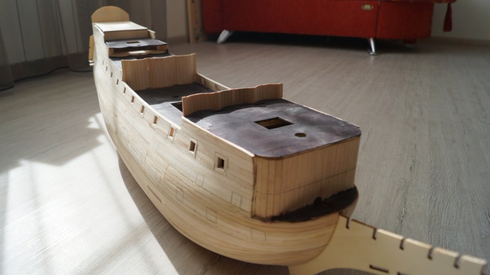

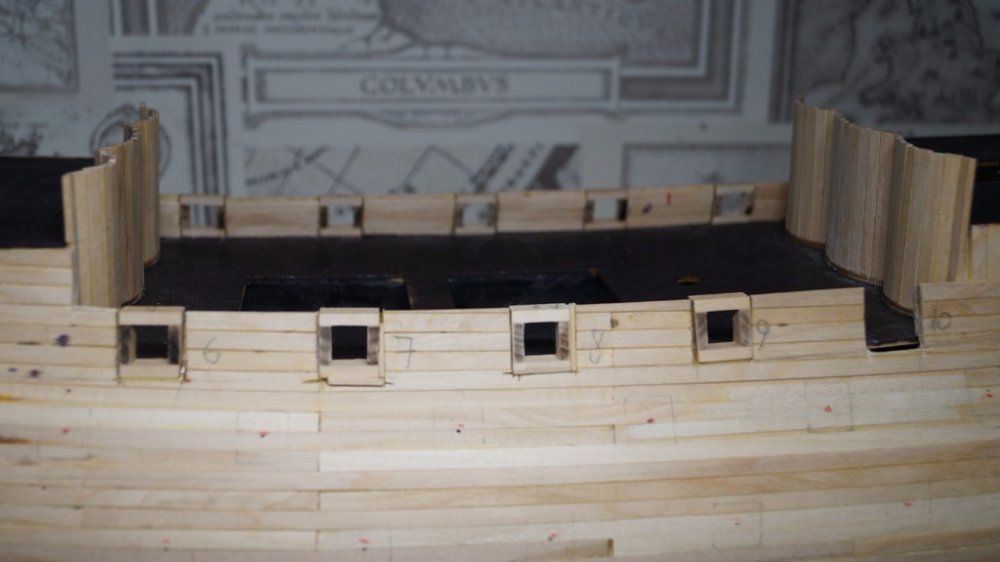

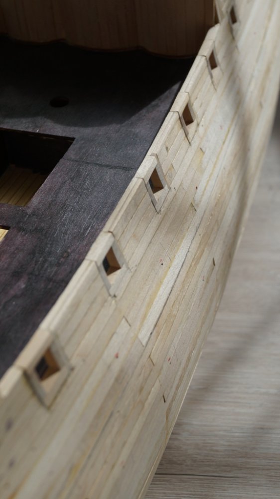

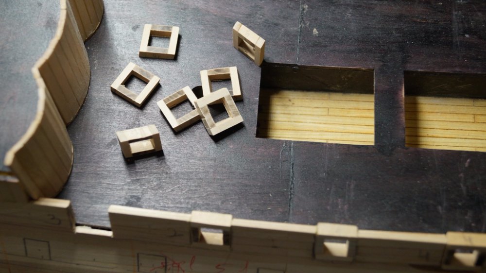

Линия пушечных портов соответствует изгибу линий всех палуб. Соответственно будут параллельны и бархоуты и вся обшивка само собой.

Сообщение Almaz1188 » 13 мар 2018, 15:56
Romantic писал(а): ↑12 мар 2018, 19:30 Линия пушечных портов соответствует изгибу линий всех палуб. Соответственно будут параллельны и бархоуты и вся обшивка само собой.
А внутренние размеры пушечных портов после установки рамок какие должны быть?

Сообщение Romantic » 13 мар 2018, 18:58
Almaz1188 писал(а): ↑13 мар 2018, 15:56
У меня этот ряд 10*10 мм. Нижеследующие будут по-больше, на сколько, думаю пушек дождаться и прикинуть. Скорее всего как у Снайпера.

Сообщение Romantic » 20 мар 2018, 11:27

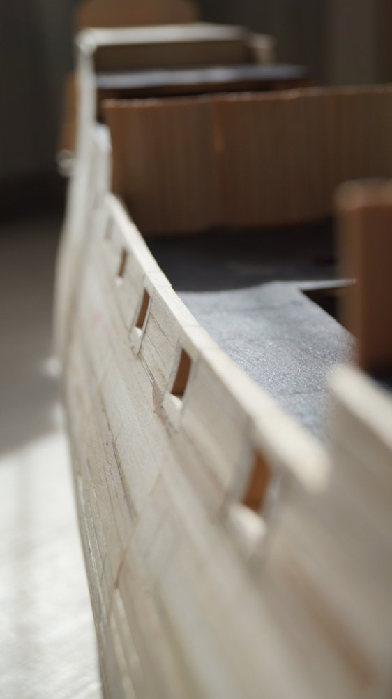

Вроде закончил с черновой частью фальшбортов. А теперь столкнулся с тем, что рейки чистовой обшивки не хотят повторять заданный мною изгиб линии пушечных портов. Они вообще не гнутся на ребро! Липа 2 мм легко гнётся, а этот берёзовый шпон 0,5 мм не гнётся. А орех 1 мм будет гнуться? И ещё этот ужасный "багажник", который я поспешил прилепить.... придётся оттяпывать его с большой вероятностью. Если балконы нормально встанут.
С уважением, Роман
Сообщение Анатолий Осипов » 20 мар 2018, 11:37
Romantic писал(а): ↑20 мар 2018, 11:27 ...Если балконы нормально встанут.
Не встанут они...да и что считать "нормально"? Если балкон изменять, укорачивать, уменьшать расстояния между окнами (как на исторических картинках)тогда металлические оклады окон балкона придется пилить. Либо самостоятельно изготавливать украшательства...
Лично меня предлагаемые формы балкона и других деталей совсем не устраивают, ибо они бесконечно далеки от оригинала. Буду переделывать..

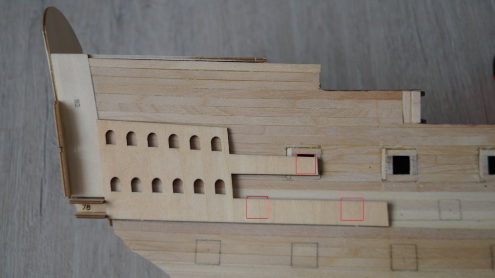

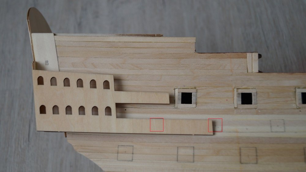

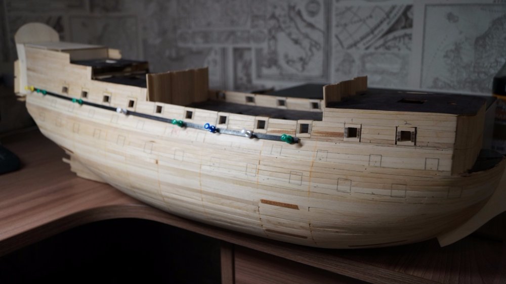

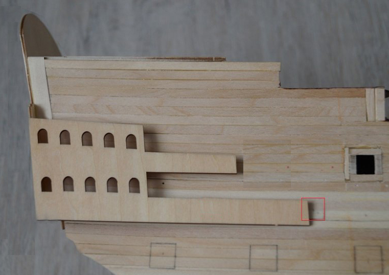

Получил номера 54-57, в которых балкончики, примерил....
Получается, если "багажник" оставлять, то на средней пушечной палубе убирается два порта:
Если "багажник" убирать и смещать балкон, то убирается три порта:
В любом случае у меня Властелин будет обладать количеством пушек, на "n" меньше, чем того хотелось бы товарищу Питту ))
С уважением, Роман
Сообщения: 317
Поблагодарили: 140 раз
Сообщение skodovod » 22 мар 2018, 10:22
Romantic писал(а): ↑22 мар 2018, 10:11 Получил номера 54-57, в которых балкончики, примерил....

Romantic писал(а): ↑22 мар 2018, 10:11 Получается, если "багажник" оставлять, то на средней пушечной палубе убирается два порта:
Крайних портов верхнего и среднего ряда по журнальной версии НЕТ! А у Вас есть! Поэтому и перекрывает их...
Да и что вы все на этот багажник так сразу накинулись... Зачем его вообще убирать, можно просто укоротить, срезать одно окно например... Но только опять же проблемы с крышами потом будет...
Мне кажется,что балкон позиционируете не совсем правильно.

Almaz1188 писал(а): ↑22 мар 2018, 10:40 Крайних портов верхнего и среднего ряда по журнальной версии НЕТ! А у Вас есть! Поэтому и перекрывает их...
Да и что вы все на этот багажник так сразу накинулись... Зачем его вообще убирать, можно просто укоротить, срезать одно окно например... Но только опять же проблемы с крышами потом будет...81.JPG
11- портов в ряду - как на гравюре. Укорачивать сам балкон нельзя, так как металлические причиндалы потом придётся запиливать -не вариант. А "багажник" напрягает, так как из-за него красная палуба намного длиннее зеленой, что совершенно нелепо.
skodovod писал(а): ↑22 мар 2018, 11:33 Мне кажется,что балкон позиционируете не совсем правильно.
По вертикали плюс/минус, рисунка как должно быть у меня нет.
С уважением, Роман

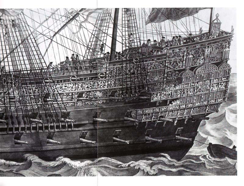

Сообщение Sniper » 22 мар 2018, 14:58
Romantic писал(а): ↑22 мар 2018, 13:48 "багажник" напрягает, так как из-за него красная палуба намного длиннее зеленой, что совершенно нелепо.
На гравюре Пейна именно так

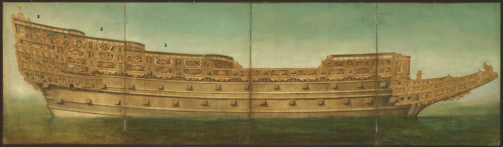

Сообщение Romantic » 22 мар 2018, 15:06
Sniper писал(а): ↑22 мар 2018, 14:58
Где? Я на эти ориентируюсь.
Morgan-Drawing (1).jpg (89.74 КБ) 103473 просмотра
1 длиннее 2, 2 длиннее 3. У нас не по ДА не так
С уважением, Роман
Сообщение Sniper » 22 мар 2018, 16:42
Romantic писал(а): ↑22 мар 2018, 15:06 Где? Я на эти ориентируюсь.
На гравюре Пейна. Единственный автор, который видел Повелитель своими глазами. Рисунок Вельде дан в перспективе, а набросок Пэтта предпостроечный.
Romantic
Сообщения: 314
Сообщение Romantic » 22 мар 2018, 20:54
Sniper писал(а): ↑22 мар 2018, 16:42
Даже на этой гравюре палуба 1 длиннее палубы 3, а в нашем случае наоборот, если не откромсать багажное отделение... В любом случае 3 должно быть равно или меньше 2.

Сообщение Сергей Викторович Кунавин » 22 мар 2018, 21:06
не соглашусь, красная длинее зеленой,но короче синей у нас синяя короче красной...

Сообщение Romantic » 22 мар 2018, 21:11
Сергей Викторович Кунавин писал(а): ↑22 мар 2018, 21:06 не соглашусь, красная длинее зеленой,но короче синей у нас синяя короче красной...
В любом случае синяя должна быть длиннее красной. В нашем случае с багажником красная длиннее всего на свете. Вывод - либо укорачивать палубу (красную) за счёт удлинения зеленой, либо убирать багажник.
