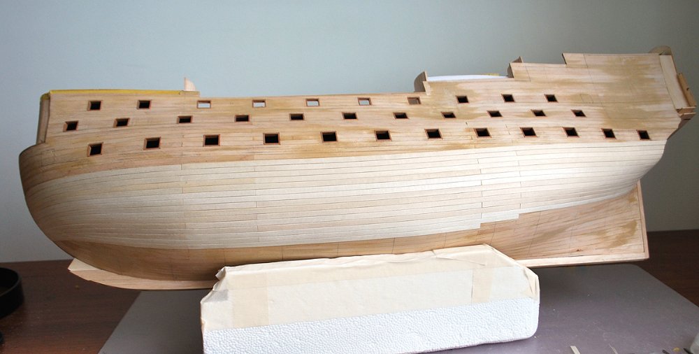

Сообщение AZET » 25 фев 2018, 23:23

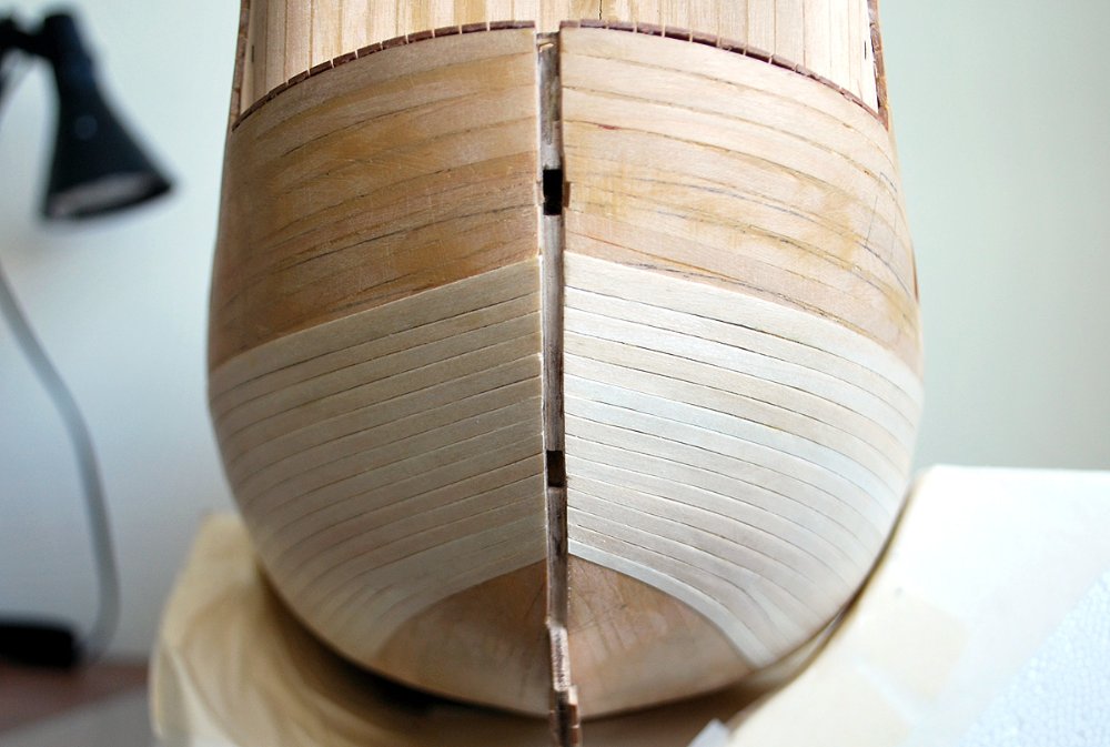

Sniper писал(а): ↑25 фев 2018, 22:52 Надо догонять журнал. Расчертил один борт как пойдут планки чистовой - в нос буду делать заужение без потеряев, к корме надо будет ставить два потеряя. Начал укладывать чистовую обшивку березовыми планками из журнала и сразу все прочерченные линии нарушились, осталось примерное направление. Видимо надо выполнять разметку точнее, не учел щели между планками.
Первый пояс уйдет под нижний бархоут. Центральная и планка к корме идет без заужения, а каждую планку в нос надо зауживать и выгибать дугой по месту. Чтобы планки не сливались в единый массив, на одной стороне снимаю фаску и ставлю с небольшой щелью между планками.
Вы начали сильно ниже. Это по ватерсу? Бархоуты и реельсы, на мой взгляд лучше ставить до чистовой, подгоняя планки чистовой по месту. А с верху, какой материал, тот, что без окраса?
Сообщение Sniper » 26 фев 2018, 12:16
AZET писал(а): ↑25 фев 2018, 23:23 Вы начали сильно ниже. Это по ватерсу?
Это по нижнему бархоуту. На первую светлую планку сверху ляжет нижний бархоут.
AZET писал(а): ↑25 фев 2018, 23:23Бархоуты и реельсы, на мой взгляд лучше ставить до чистовой, подгоняя планки чистовой по месту.
Чем лучше то? Кроме того, что так оно было на реальном корабле?
Бархоуты буду красить, черного граба и прочих нет. Представляется, что покрасить отдельно и потом поставить будет проще.
AZET писал(а): ↑25 фев 2018, 23:23А с верху, какой материал, тот, что без окраса?
Сверху будут планки из шпона груши. Тонировать ее или нет пока не решил, самих планок еще нет. Ждем зарплату.
Сообщение AZET » 26 фев 2018, 17:53
Граб хорошо протравливать железными опилками с уксусом, дёшево и сердито. А древесину по мягче, ещё лучше.
Я не про реальный корабль, по мне удобней ставить сначала бархоут и к нему подгонять чистовую, поэтому , и спросил.
Сообщение Sniper » 01 мар 2018, 20:42
Укладываю дальше чистовую обшивку. Продвигается медленно, т.к. каждую планку приходится гнуть по месту, но результат похож на то, что хотелось получить.

Сообщение Romantic » 01 мар 2018, 22:56
Не пойму, покраска будет нижней части? Если нет, то разбег досок как бы не так как надо.
С уважением, Роман
Сообщение Sniper » 02 мар 2018, 09:42
Romantic писал(а): ↑01 мар 2018, 22:56 Не пойму, покраска будет нижней части? Если нет, то разбег досок как бы не так как надо.
Покраска будет. Раскладка досок да, неправильная как по журналу. Если будет слишком терзать совесть, что можно было сделать лучше, просто шпаклевкой закрою эти поперечные стыки.
Для себя решил, что нельзя сразу прыгнуть слишком высоко, освоить бы заужение планок для начала.

Сообщение Angellies » 03 мар 2018, 21:50
Romantic писал(а): ↑02 мар 2018, 14:32 Заужение планок я себе вообще не могу технически представить.
Думаю хорошая картинка для представления как примерно заужаются планки))

Сообщение vlad29 » 04 мар 2018, 00:57
Angellies писал(а): ↑03 мар 2018, 21:50
Не совсем хорошая, ибо больше характерна для судов голландской постройки. Картинка приводилась в ветке А.Осипова, стр.29, в т.ч. с другим вариантом раскладки обшивки

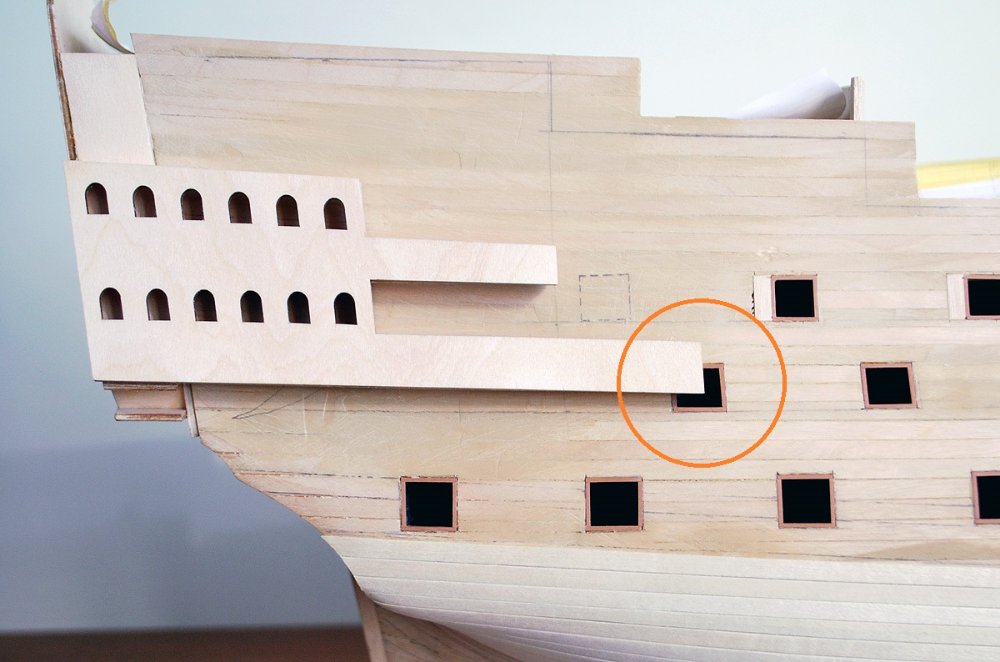

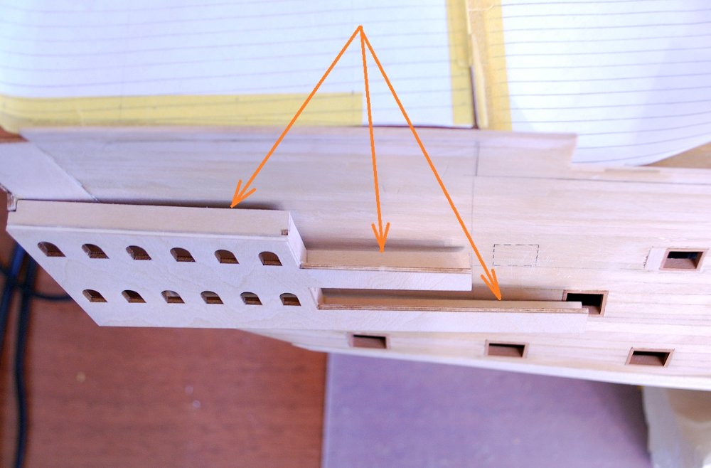

Сообщение Sniper » 09 мар 2018, 16:25

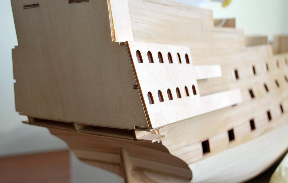

Примерил балконы кают-компании. Получил наглядное пособие, что будет если отклониться от журнальной разметки. Но это не беда, укоротить балкон легко. А вот беспокоит то, что балкон прямолинеен, а борт в месте примыкания имеет кривизну. С кормы все собралось правильно, балкон стоит в правильном месте, но фактически не примыкает к борту, образуется щель до 4 мм шириной. Выход пока видится один - надставить балконные фреймы (как названо в журнале) планкой. Но торопиться пока не стоит, посмотрим что предложит журнал.

Сообщение Romantic » 09 мар 2018, 21:52
Видимо сначала собирается каркас балкона, затем крепится к кораблю? Кажется надо задавать балкону такую же кривизну, как и у самой баржи.

Сообщение vlad29 » 10 мар 2018, 00:55
Sniper писал(а): ↑09 мар 2018, 16:25 Примерил балконы кают-компании. Получил наглядное пособие, что будет если отклониться от журнальной разметки. Но это не беда, укоротить балкон легко. А вот беспокоит то, что балкон прямолинеен, а борт в месте примыкания имеет кривизну. С кормы все собралось правильно, балкон стоит в правильном месте, но фактически не примыкает к борту, образуется щель до 4 мм шириной. Выход пока видится один - надставить балконные фреймы (как названо в журнале) планкой. Но торопиться пока не стоит, посмотрим что предложит журнал.
Журнал предложит покрасить фанерку в чёрный цвет и сверху клеить декор:-) Согласен с Романтиком насчёт максимальной подгонки балкона к корпусу, но только после завершения чистовой (варианты - оставить в чистовой обшивке "пазы" для балкона, либо клеить его сверху на чистовую обшивку) . Торопиться действительно не стоит, особенно пока не получите "крышу" балкона. Если продольные части балкона и металлические накладки декора можно безболезненно укоротить, то вот с крышей легко и быстро не получится.
Чистовая обшивка красиво получается.

Сообщение Hook » 10 мар 2018, 20:51
Romantic писал(а): ↑09 мар 2018, 21:52 Видимо сначала собирается каркас балкона, затем крепится к кораблю? Кажется надо задавать балкону такую же кривизну, как и у самой баржи.
Доброго Всем!
ИМХО. Дождался бы, какую линию бархоутов предложит журнал. Всё-таки опоры фрейма чётко находятся, впрочем, как и сам фрейм, на бархоутах.

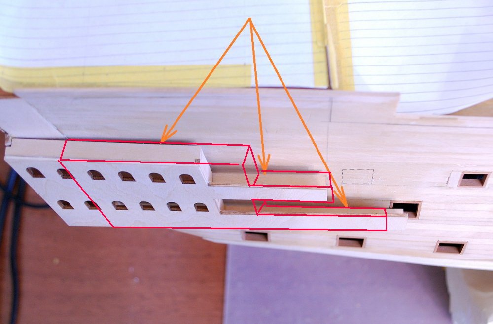

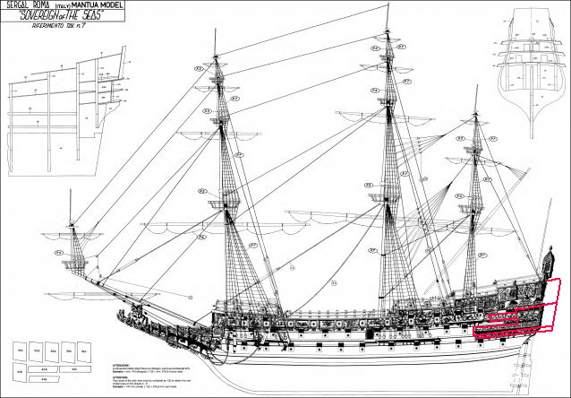

Сообщение Анатолий Осипов » 12 мар 2018, 03:52
Посмотрел имеющиеся изображения.
На мой взгляд "багажник", как окрестил заднюю дополнительную част кормы Влад29, действительно лишний.
Это можно с большой долей вероятности определить по пропорциям балконов и галерей.
На фото красным я нарисовал то, как я вижу расположение и пропорции этих элементов.
даже на чертежах от Мантуи нет такой сильно свисающей части кормы как это предлагают нам тут.
Сообщение Анатолий Осипов » 12 мар 2018, 03:59
а ошибка ДеА, на мой взгляд, в неверной оценке расстояний между окнами галерей.
Сравните на сколько они близки на историческом изображении и на сколько их разнесли в ДеА

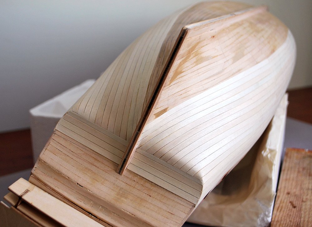

Сообщение Sniper » 18 мар 2018, 00:01
Продолжил чистовую обшивку ниже ватерлинии.
Сообщение Sniper » 18 мар 2018, 00:02
и еще
Сообщение Анатолий Осипов » 18 мар 2018, 00:15
Корма красиво выглядит, а вот на носу вырисовываются проблемы с укладкой нижних поясов. Рейки очень сильно приходится гнуть на ребро.

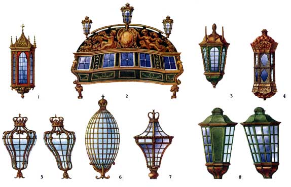

Получив 62 номер журнала, меня заинтересовало исполнение кормового фонаря (светового барабана в журнале). Вопроса два:
1. Сетка дана уж больно мелкая, почти сплошная, а на рекламном постере и обложке журнала у сетки были ячейки покрупнее. Там действительно должна быть сетка или рама с раскладкой?
2. Изнутри фонаря предлагается приклеить красную пленку, разве кормовой фонарь был красным как стоп-сигнал? Белый он был, прозрачный, вон и Джек-Воробей согласен :)

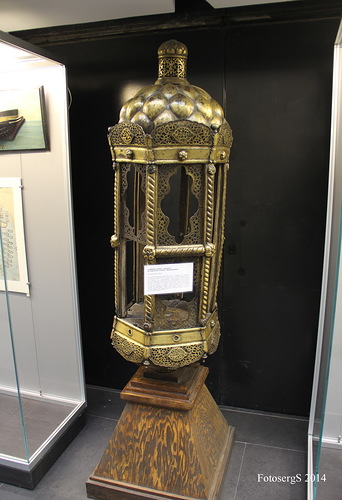

Сообщение Sniper » 21 мар 2018, 11:18
Пара реальных кормовых фонарей

Sniper писал(а): ↑21 мар 2018, 11:17 Получив 62 номер журнала, меня заинтересовало исполнение кормового фонаря (светового барабана в журнале). Вопроса два:
одна сторона красная другая зеленая :D
Мне кажется - рама с раскладкой. Стекло было прозрачным

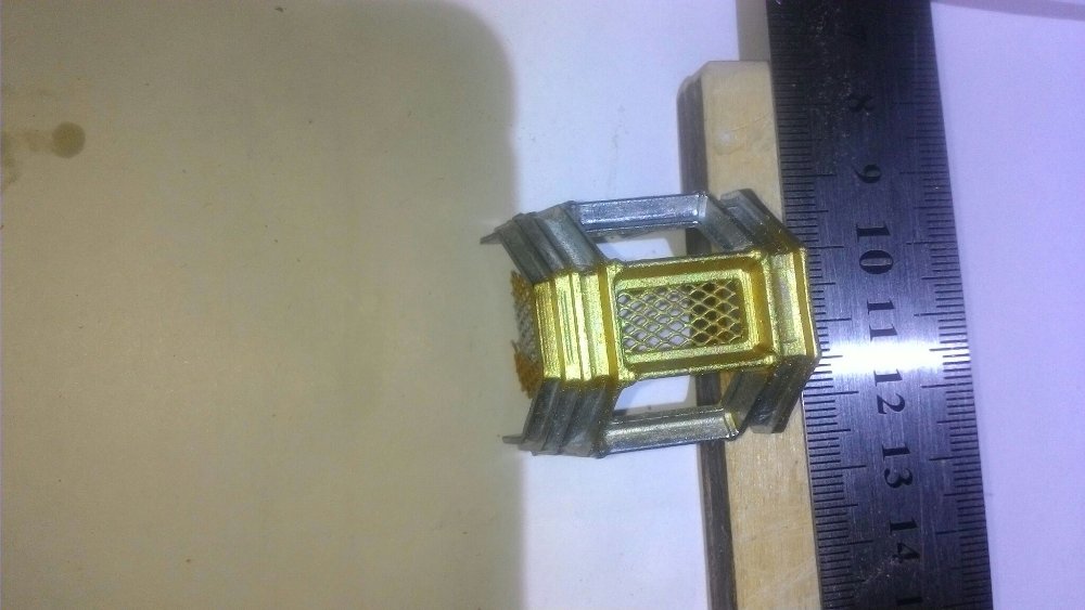

Сообщение Sniper » 22 мар 2018, 11:48
Несмотря на то, что ДеАгостини (AL) предлагает сделать фонарь на гакаборте по мотивам гравюры Пейна, все маститые моделисты выбрали как основу картину Лели (прозрачные стекла, переплет одним крестом). К тому же я не уверен, что на гравюре это действительно сетка на окнах, а не способ показать тень. Сетку с ячейкой покрупнее боюсь не смогу найти, а как аккуратно сделать переплет не могу придумать.
Сообщение AZET » 22 мар 2018, 12:21
Sniper писал(а): ↑22 мар 2018, 11:48 Несмотря на то, что ДеАгостини (AL) предлагает сделать фонарь на гакаборте по мотивам гравюры Пейна, все маститые моделисты выбрали как основу картину Лели (прозрачные стекла, переплет одним крестом). К тому же я не уверен, что на гравюре это действительно сетка на окнах, а не способ показать тень. Сетку с ячейкой покрупнее боюсь не смогу найти, а как аккуратно сделать переплет не могу придумать.
В любом строй магазине, сито с мет. сеткой. Она очень хорошо ёрзает, ромб сделать труда не составит. Красить только придётся.

Сообщение Hook » 23 мар 2018, 21:57
Доброго здравия!
Выкроил минутку. Так вот, на своей ветке я говорил про сетки, которые достаточно хорошо подходят для моделирования.
Как пример, ячея 1,5 мм
Как-то так. "Сетка для ремонта бамперов", разновидностей много, если что.
