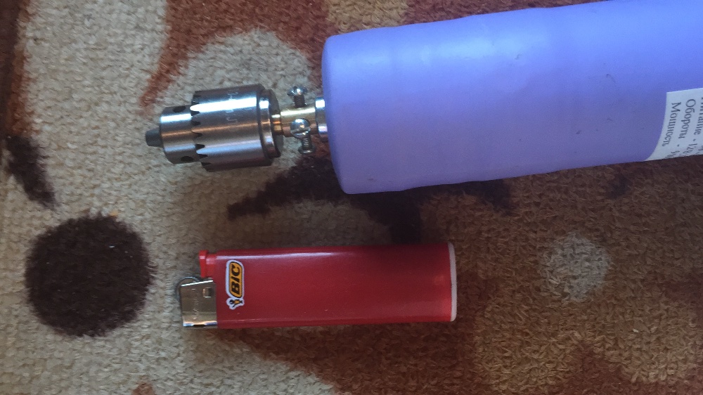

Сообщение Анатолий Осипов » 27 мар 2018, 03:48

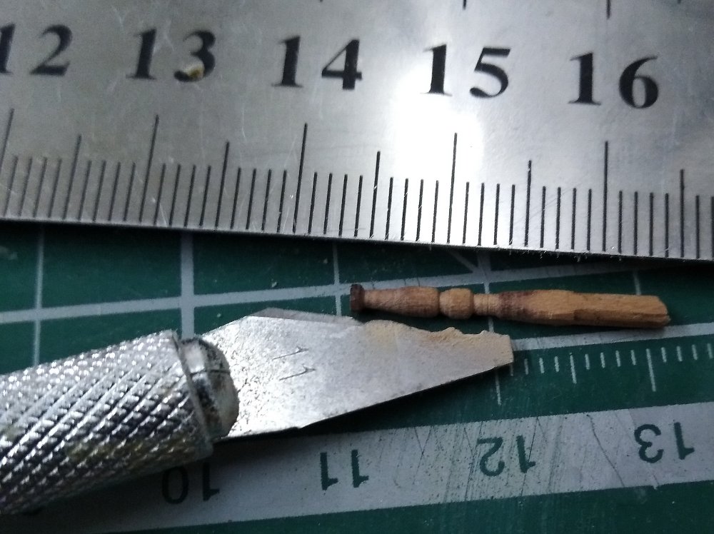

попробовал выточить балясины на трапы. Вроде не плохо.
Высота перил получится должна не более 15мм, это в масштабе около 1200 мм.
Материал - груша. Резец из тупого модельного ножа. Заготовку зажимал в патроне дур-машинки.

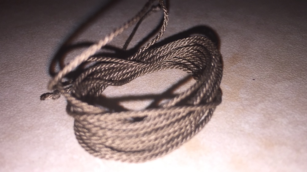

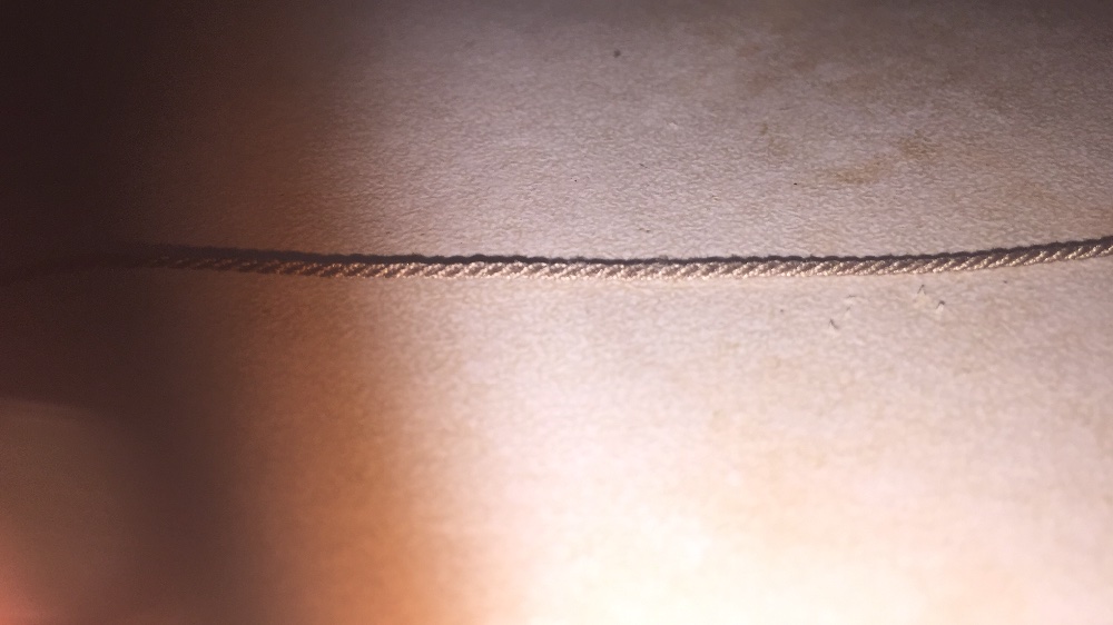

Пробовал делать канаты. Тросомот собрал на скорую руку.

Канаты

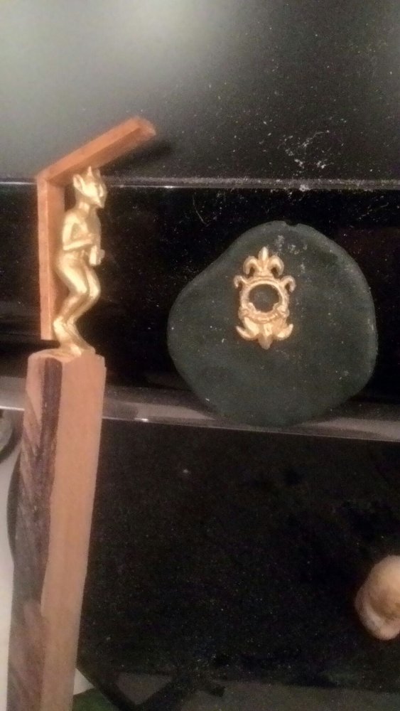

Вот что я могу показать от себя? Зачем я делаю почти сотню разных лафетов, стволов орудий, рамки портов и т.д., тогда как все остальные заняты корпусом. Нет, корпусом я тоже занимаюсь по паре-другой реек в неделю), т.к. надо примерять дельные вещи, компоновать, думать чем наполнить. Гвоздевать точно не буду, кроме имитации "медных" болтов крепления бархоутов. Для меня достаточно будет другого:

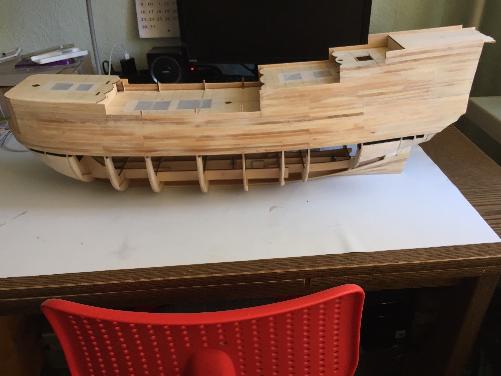

Сообщение Анатолий Осипов » 30 мар 2018, 03:16

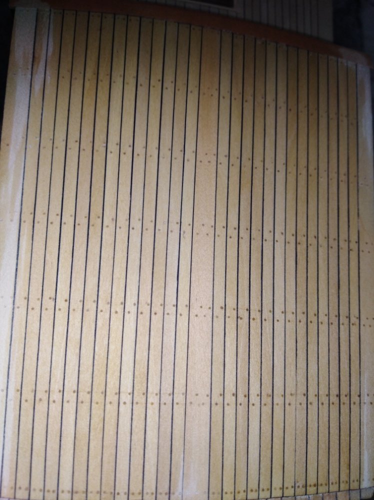

Одну палубу загвоздевал...
Проблемы при применении зубочисток:
- необходимо очень аккуратно обмакивать зубочистку в клей при втыкании ее в отверстие. Если клея будет не достаточно, то при обрезании и шлифовании некоторые нагеля будут вылетать
- зубочистки перед применением нужно сортировать. Попадаются вроде бы острая, но при шлифовании такие так же вылетают.
- ели клея на зубочистке будет с избытком, то довольно сложно его сошлифовать (я использую ПВА)
То, что получилось, представлено на фото. Покрытия (масла) пока нет. Фотографировал слегка протерев влажной салфеткой для лучшего выделения нагелей.

Анатолий Осипов писал(а): ↑30 мар 2018, 03:16 Одну палубу загвоздевал...
Хороший результат, несколько убитых кошек и тренировка с диаметрами сделали своё дело:-)

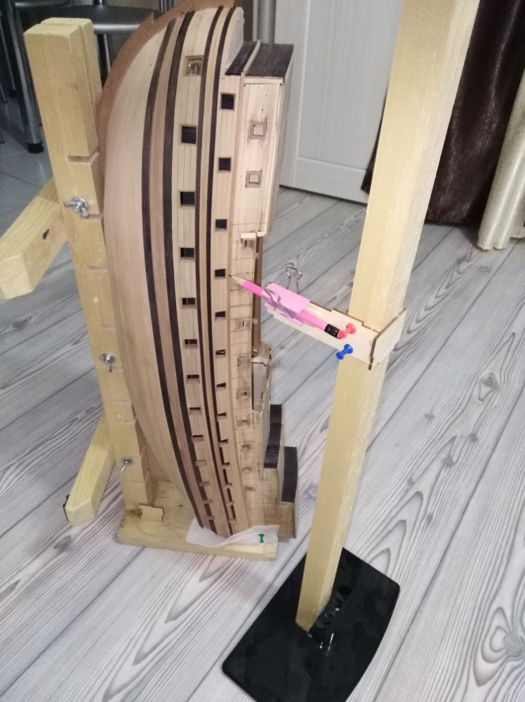

Сообщение Анатолий Осипов » 30 мар 2018, 15:07
слепил из подручных материалов разметочное приспособление..
Модель зафиксировал вертикально вместе со стапелем приклеив доску-опору..
К подставке от телевизора приклеил брусок... Из обрезков фанеры склеил подвижную каретку, к которой зажимом закрепил карандаш...
Ну и всё...теперь провел...каретку опустил и снова провел...
Сообщение Анатолий Осипов » 31 мар 2018, 09:55
к сожалению время потрачено впустую...Вернее сказать получен опыт, что такой метод хорош при использовании хорошего инструмента, а не самодельного..

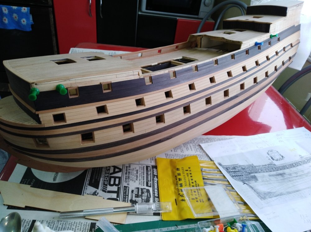

К вопросу гвоздевания.. На зеленом форуме Гуру подсказывает что шпангоутов (соответственно и рядов нагелей) должно быть около 85 шт... и того на корпусе должно получиться порядка 23 тысяч нагелей (без учета палуб)..
Большая печалька..
Сообщение Анатолий Осипов » 31 мар 2018, 11:13
от расстройства пока решил борта доделать. Сверху смонтировать черные рейки....
