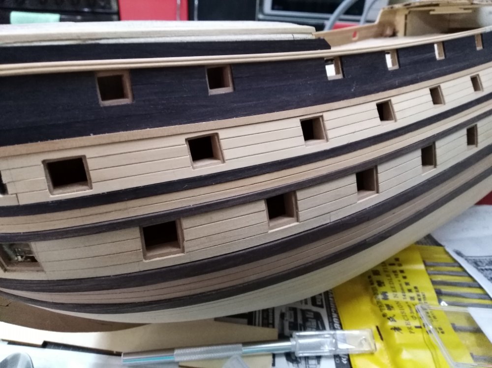

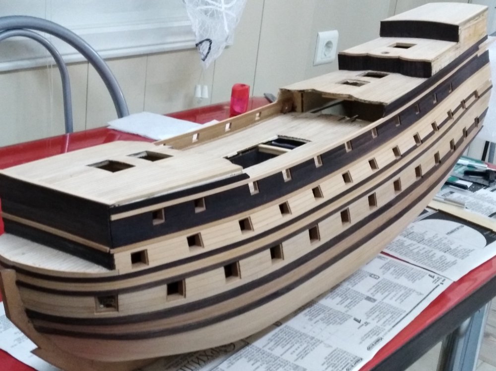

лениво сделал одну сторону..пока всё как планировал.. Размеры хорошо совпадают. Узкую рейку по кромке борта сделал пока съемную. Она будет фигурная (кусочек видно, с выборкой по середине). Съемная для покраски в золото....но это потом..

Сообщение Дон Густаво » 31 мар 2018, 14:55
Все очень хорошо и аккуратно , но на счет количества гвоздей скажу - на Реальном корабле это одно , но если попытаться сделать так же на модели , то будет просто рябить в глазах от нагелей.Надо соблюдать баланс между копийностью и смотрибельностью.
Сообщение Анатолий Осипов » 31 мар 2018, 14:59
Дон Густаво писал(а): ↑31 мар 2018, 14:55 Все очень хорошо и аккуратно , но на счет количества гвоздей скажу - на Реальном корабле это одно , но если попытаться сделать так же на модели , то будет просто рябить в глазах от нагелей.Надо соблюдать баланс между копийностью и смотрибельностью.
если копийность будет масштабная, тогда и смотрибельность будет хорошая. Главное не переразмерить элементы...

Сообщение Андрей Евгеньевич Крюков » 31 мар 2018, 17:19
Внешнее очертания корпуса корабля (обводы) в носовой части ниже ватерлинии не очень ровные или это искажает камера?

Сообщение Romantic » 31 мар 2018, 17:52
Андрей Евгеньевич Крюков писал(а): ↑31 мар 2018, 17:19 Внешнее очертания корпуса корабля (обводы) в носовой части ниже ватерлинии не очень ровные или это искажает камера?
Думал мне показалось.

Сообщение Almaz1188 » 31 мар 2018, 18:21
Это на фото так искажается... Посмотрите внимательно!

Сообщение Андрей Евгеньевич Крюков » 31 мар 2018, 19:10
Я смотрю внимательно.... и вижу что то не так....всё таки наверное фото такое!

Сообщение Romantic » 31 мар 2018, 22:07
Андрей Евгеньевич Крюков писал(а): ↑31 мар 2018, 19:10 Я смотрю внимательно.... и вижу что то не так....всё таки наверное фото такое!

Сообщение Almaz1188 » 31 мар 2018, 22:27
Romantic писал(а): ↑31 мар 2018, 22:07т 5b.
Смотрю на свой с такого же ракурса, такая же хрень...... КРИВОЙ... Кривой, блин! :D

Сообщение Анатолий Осипов » 01 апр 2018, 00:55
Выкинуть теперь придется модель... Шпангоут косячный... Мдя

Сообщение vlad29 » 01 апр 2018, 02:24
Анатолий Осипов писал(а): ↑01 апр 2018, 00:55 Выкинуть теперь придется модель... Шпангоут косячный... Мдя
Тогда уж сжечь, чтобы повторить судьбу прототипа:-)
Если серьёзно - раз косячок со шпангоутом обнаружили поздно, значит в глаза он не бросается и виден лишь под определенным ракурсом. На готовой, аккуратно изготовленной модели есть много других чудесных мелочей, на которых останавливается взор. Поэтому, как говорит мой шеф, "хватит звездеть - завтра в армию идтеть", т.е. нужно продолжать постройку также аккуратно, как получалось до этого. Насчёт нагелей - подумать, продолжать ли с бортами или отказаться. Второй вариант вполне допустим с учётом масштаба (если заниматься первым не очень хочется)
Сообщение Анатолий Осипов » 01 апр 2018, 03:45
vlad29 писал(а): ↑01 апр 2018, 02:24 ...косячок со шпангоутом обнаружили поздно, значит в глаза он не бросается...
Нет конечно. Это уж совсем придирчивым нужно быть, что бы на такое обратить внимание. Да и что есть косячок?..Большинство из присутствующих не изучали теоретический чертеж, не сравнивали с предлагаемыми журналом фанерными шпангоутами. Так, поговорить только.... Ни кто не придерживается хоть какой-то исторической правдивости, ну а на 2 миллиметра не соответствия (только на взгляд, без инструментального подтверждения!!!) обсудить завсегда))

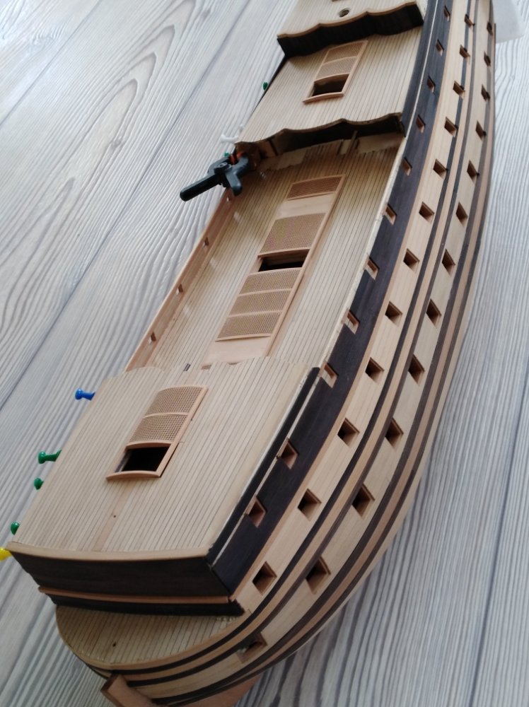

Сообщение Анатолий Осипов » 01 апр 2018, 10:02
доклеил с обоих бортов черный граб. Дальше нужно определить высоту бортов, что бы в корме доклеить черные доски... чуть позже сделаю.
Ну и поупражнялся в сверлении отверстий.. Засверлил все палубы, кроме главной. Ее только после установки переборок, а их планирую только после гвоздевания днища.

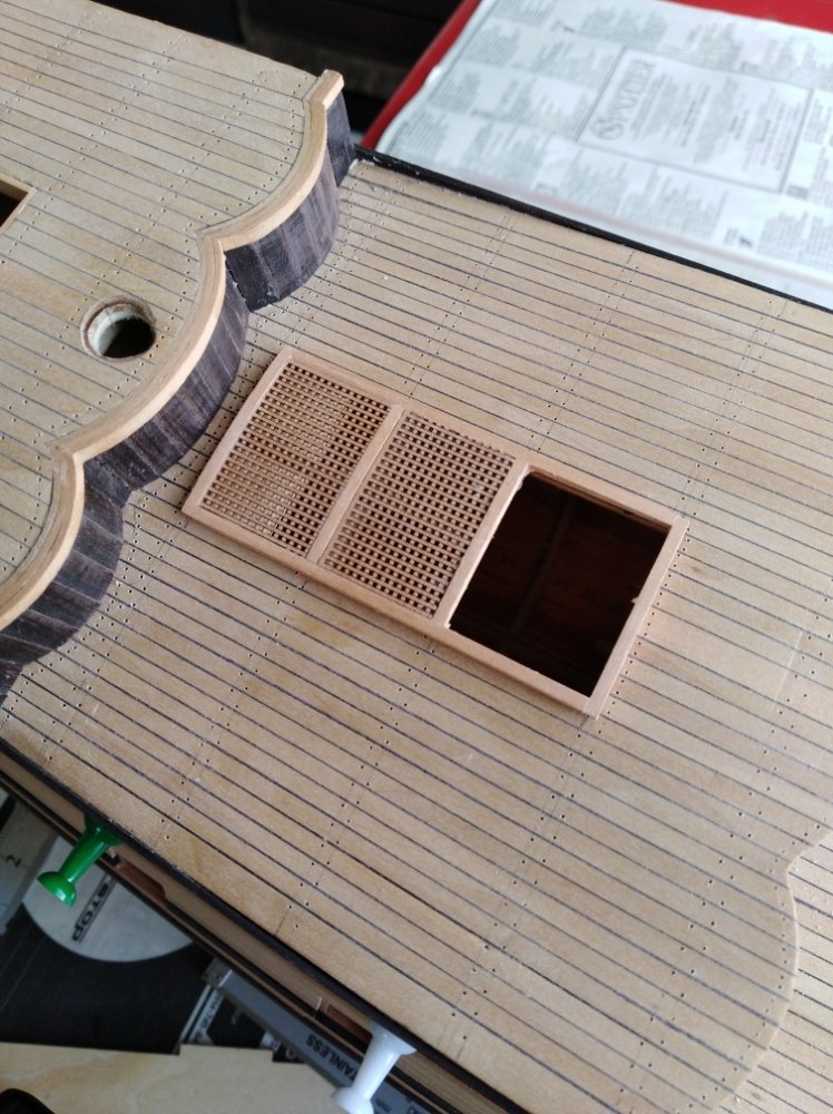

Сообщение vlad29 » 08 апр 2018, 02:09
Добрый день Анатолий, посмотрел фотки выше, есть небольшие вопросы: под решеткой люка просвечивает палуба, будешь расширять люк или чёрную подкладку род решетку использовать? Ещё комингс люка на форкастле имеет погибь сильно крутую, может фото искажает восприятие.
Сообщение Анатолий Осипов » 08 апр 2018, 03:11
vlad29 писал(а): ↑08 апр 2018, 02:09 Добрый день Анатолий, посмотрел фотки выше, есть небольшие вопросы: под решеткой люка просвечивает палуба, будешь расширять люк или чёрную подкладку род решетку использовать? Ещё комингс люка на форкастле имеет погибь сильно крутую, может фото искажает восприятие.
Привет...
Под решетками покрашу в черный (или кусочек черной бумаги подложу)
Комингс действительно крутоват. Это был первый люк. Вначале такая погиб показалась уместной, но потом стало видно что перебор....поправлю.

Сообщение Romantic » 08 апр 2018, 21:37
Не подумайте, что я только косяки выискиваю, качество Вашей работы на уровне. Но мне кажется тут что-то не так:

Сообщение Сергей Филонов » 08 апр 2018, 22:28
Да, доски настила палубы шли напроход. А потом уже переборка ставилась сверху. Доски переборки тоже надо бы гвоздевать, раз пошли на эти галеры.
