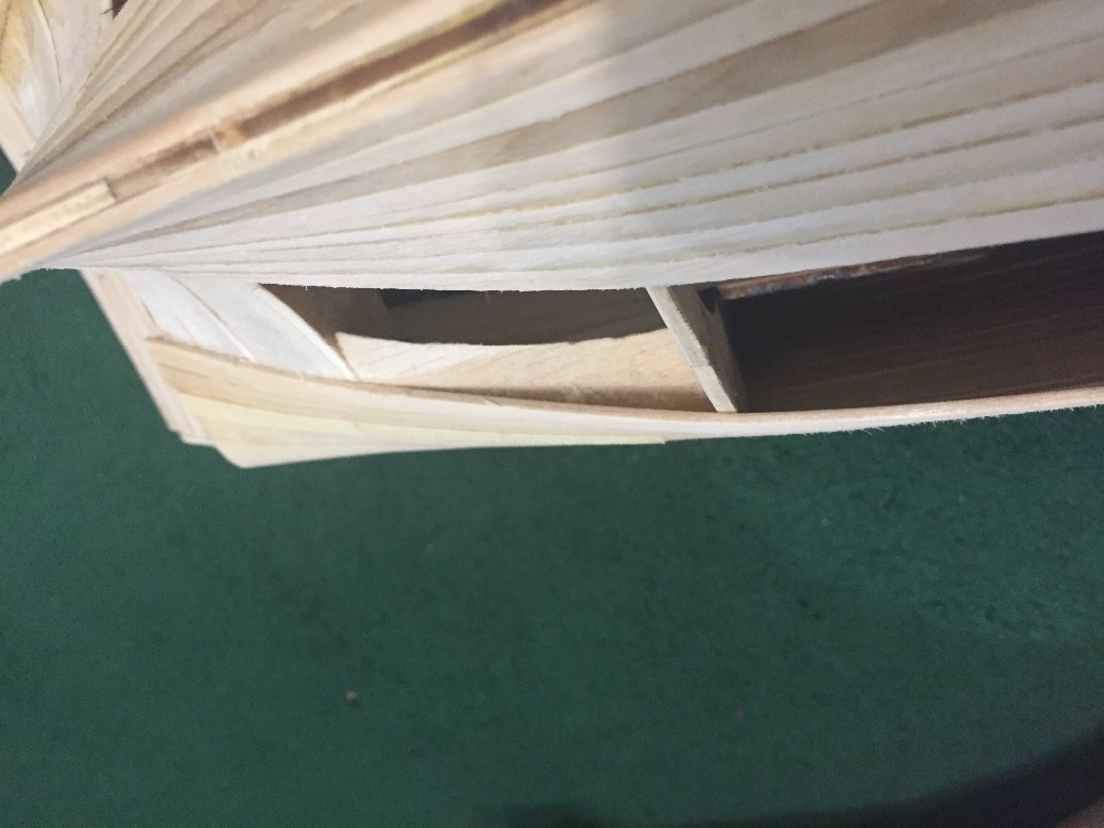

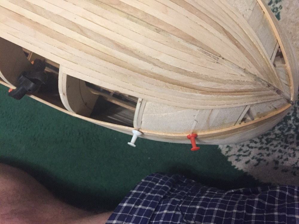

Саша Калинин писал(а): ↑11 апр 2018, 17:03 Господа назрел вопрос. Если я следующую планку положу как на фото, а образовавшуюся заплешину зашью отдельно? Как это будет, понимаю что неправильно. Но может на черновой допустимо?
Товарищщщщ.. Клади черновую хоть поперёк.. как удобно и как ложатся рейки. Остальное дополнишь клиньями. От этой обшивки требуется не "красивость" укладки, а прочность и правильность формы корпуса и возможность шлифовки косяков без протирания до дыр...... Забей на всё и клей как считаешь нужным, что бы достичь вышеназванного результата.
PS: не забывай рейки приклеивать не только к шпангоутам, но и между собой по всей длине. Если это (по длине) не сделаешь, то будут проблемы при пропиливании пушечных портов, да и при шлифовке...т.к. рейки между собой могут "играть". Тогда вся работа на смарку.

Представленный фотоотчет в этой ветке и обзоры других участников наводят на мысль, что шпангоутов для такой модели патворком предусмотрено маловато. Если не ошибаюсь, Мантуя в своём ките проявила "большую" щедрость :(

vlad29 писал(а): ↑12 апр 2018, 05:30 Представленный фотоотчет в этой ветке и обзоры других участников наводят на мысль, что шпангоутов для такой модели патворком предусмотрено маловато. Если не ошибаюсь, Мантуя в своём ките проявила "большую" щедрость :(
Да, их бы хотябы в двое больше.

нам ни кто не мешал самостоятельно добавить шпангоутов. к тому же есть теоретический чертеж корпуса. Однако надежда на громкое имя и собственная лень не позволили чего-то менять... "и так сойдет" (с)

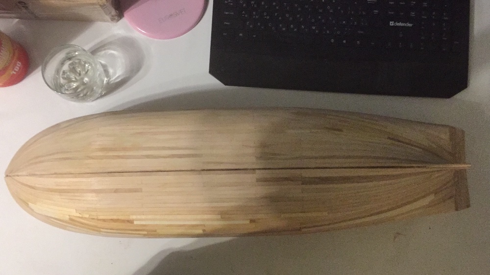

Наконец то и я закончил черновую обшивку.
Re: Повелитель морей от sharik
Сообщение керва » 15 апр 2018, 11:26
Саша Калинин писал(а): ↑15 апр 2018, 07:38 Наконец то и я закончил черновую обшивку.
Саша! Поздравляю! Очень даже симпотный получился корпус корабля! С большим удовольствием и вниманием будем следить за вашей дальнейшей постройкой! Удачи Вам!

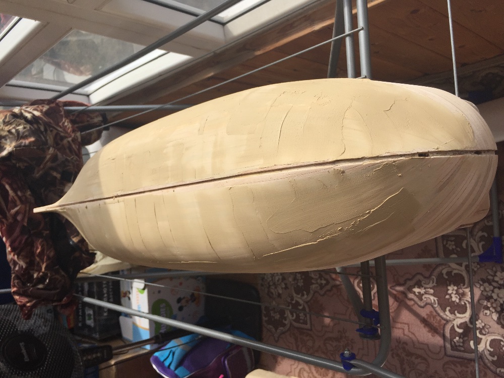

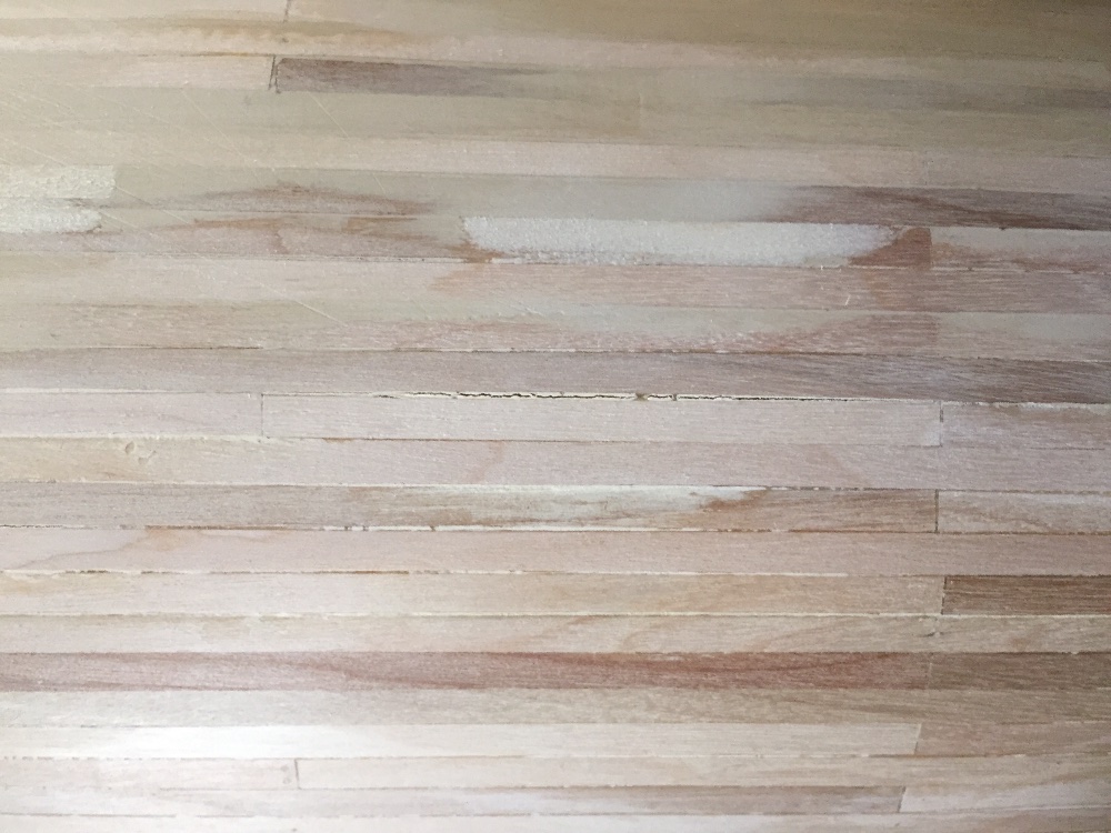

Шпаклевку уже прошлифовал, заметил несколько трешин. Вопрос, если по шпаклевке пройтись пва жидким он как то скрепит все это дело?
Саша Калинин
Сообщения: 51
Благодарил (а): 15 раз
Сообщение Саша Калинин » 15 апр 2018, 14:51
И как вообще пва клеится к шпаклевке? Проблем не будет?

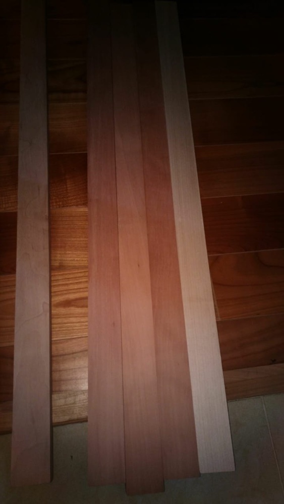

Покупать рейки больше не буду. Буду делать сам, заказал бруски клён, и грушу 25х45х850.Так подешевле, да и интересней. Возможно докуплю только чёрный граб.

Сообщение AZET » 15 апр 2018, 16:12
Саша Калинин писал(а): ↑15 апр 2018, 14:51 И как вообще пва клеится к шпаклевке? Проблем не будет?
Саша Калинин писал(а): ↑15 апр 2018, 14:31 Шпаклевку уже прошлифовал, заметил несколько трешин. Вопрос, если по шпаклевке пройтись пва жидким он как то скрепит все это дело?
Прекрасно клеится. Проблем не будет.
Жидким ПВА пройдитесь по всему корпусу после ошкуривания. Трещины, если останутся, прошпаклюйте ещё раз.

Саша Калинин писал(а): ↑15 апр 2018, 14:53 Покупать рейки больше не буду. Буду делать сам, заказал бруски клён, и грушу 25х45х850.Так подешевле, да и интересней. Возможно докуплю только чёрный граб.
Ой, Александр, суетное это дело.

Сообщение Саша Калинин » 26 апр 2018, 10:26

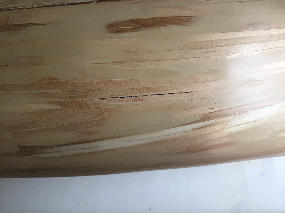

😩😩😩 Вернулся с командировки, первым делом побежал смотреть корпус. И, печалька!
Сообщение Анатолий Осипов » 26 апр 2018, 10:33
Саша Калинин писал(а): ↑26 апр 2018, 10:26 😩😩😩 Вернулся с командировки, первым делом побежал смотреть корпус. И, печалька!
да хрен с ним.. у меня так же было, даже хуже. Это хорошо что сейчас сохнет и "усыхает", а не после чистовой обшивки. За то на чистовой трещин уже не должно быть
