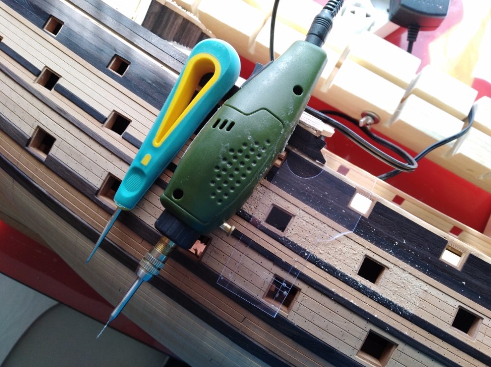

Инструменты: шило, прозрачный шаблон и шайтан-машинка со сверлом.

Привет. Зубочистки бамбуковые или березовые?(других я не встречал) Видел в магазине бамбуковые они на треть где-то тоньше обычных и очень острые. Думаю может затарится заранее.
Сообщение Анатолий Осипов » 15 апр 2018, 08:09
Саша Калинин писал(а): ↑15 апр 2018, 07:36 Привет. Зубочистки бамбуковые или березовые?(других я не встречал) Видел в магазине бамбуковые они на треть где-то тоньше обычных и очень острые. Думаю может затарится заранее.
...береза

Саша Калинин писал(а): ↑15 апр 2018, 11:19 На верфи просто читал что бамбук на нагели используют..
Я пробовал бамбук, но мне не монравился он, так как торец нагелей в крапинку получается.... Берёза подходит для этих целей куда больше!

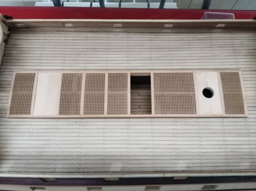

Сейчас высаживаю лес на палубах)) Хочу сегодня всё воткнуть, кроме главной палубы.

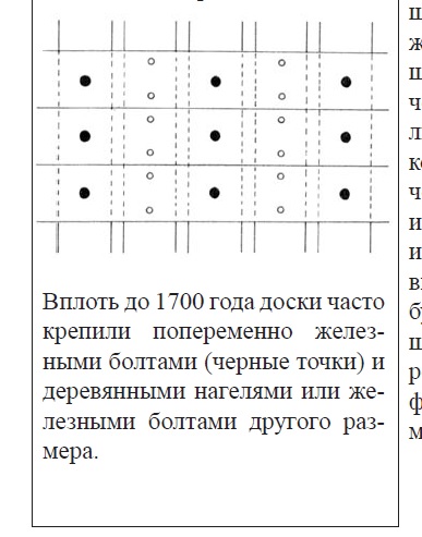

можно попробовать совместить металл и дерево. Это не возбраняется на бортах (см.фото из книги Мондфельда). Но вот палуба....нужно переделать((

закончил сверловку палуб. На главной осталось нагели воткнуть.... и потом самый сложный этап - шлифовка всех палуб.
