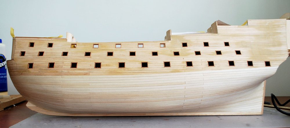

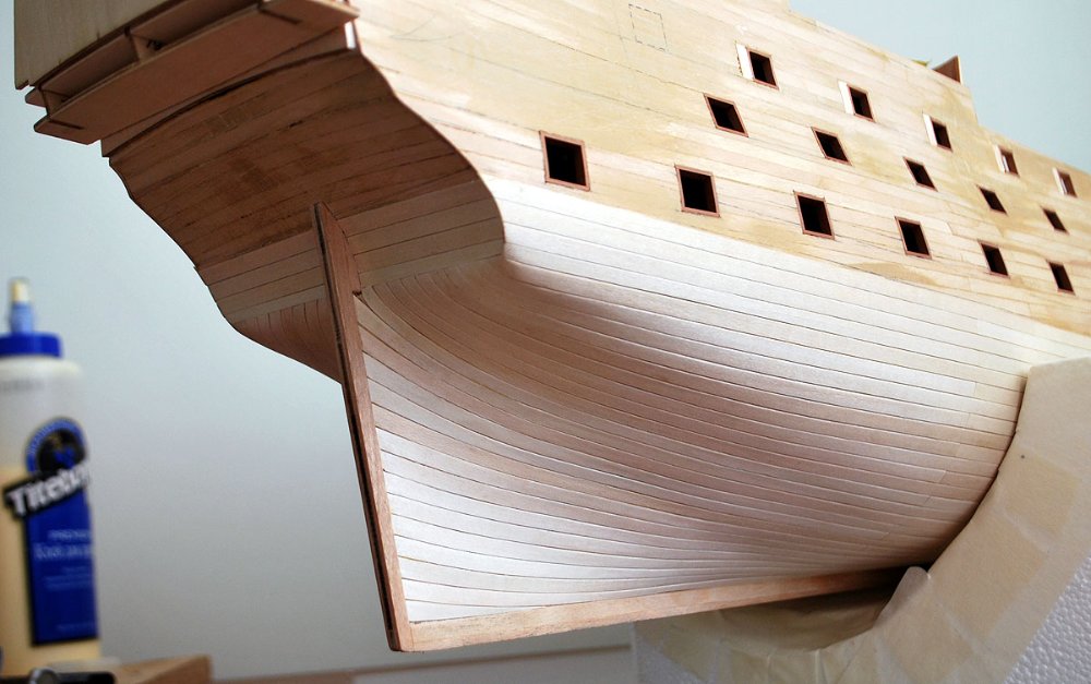

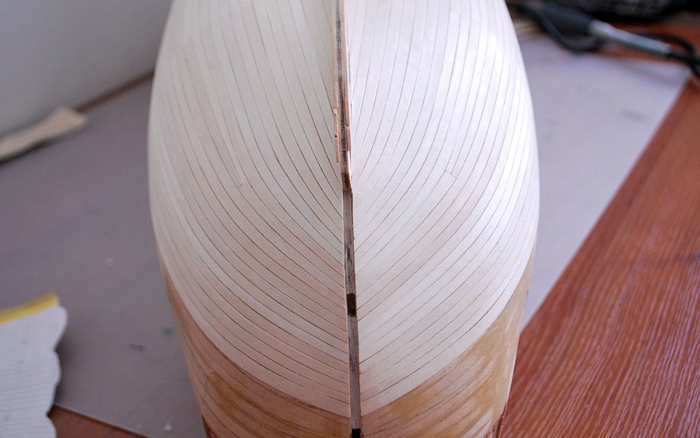

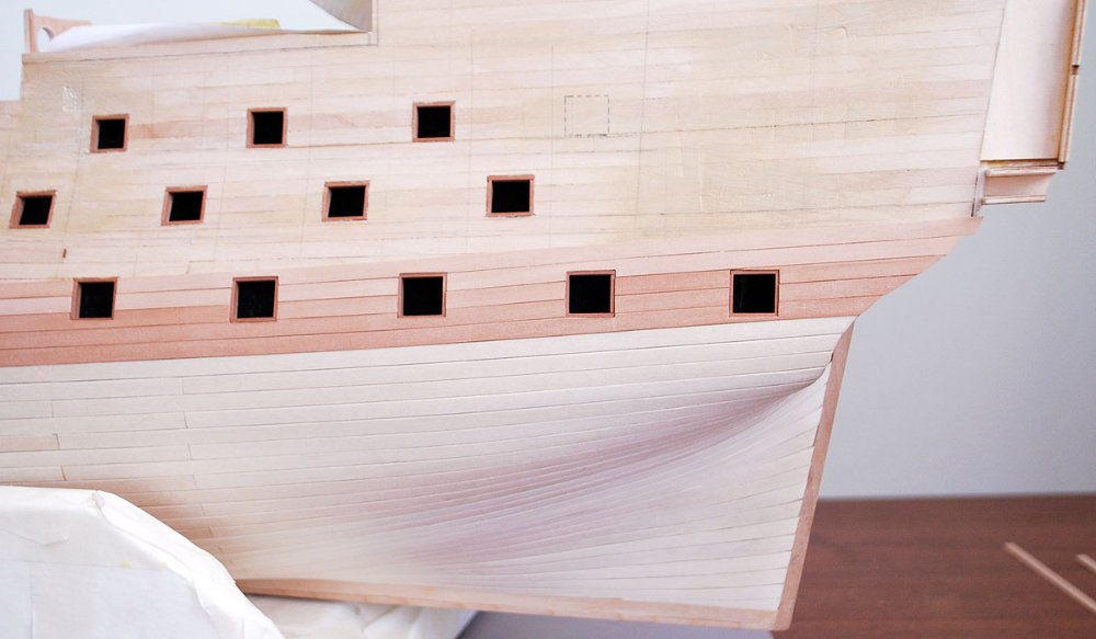

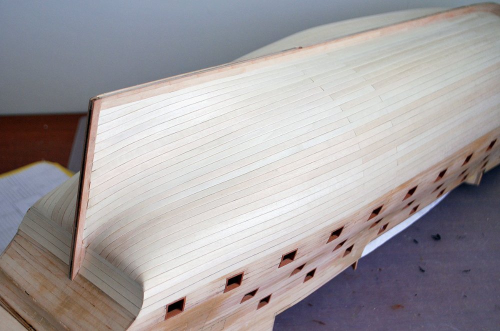

Сообщение Sniper » 24 апр 2018, 17:21
Закончил чистовую обшивку низа. Не все получилось гладко, особенно в конце, но в целом получилось то, что хотел.

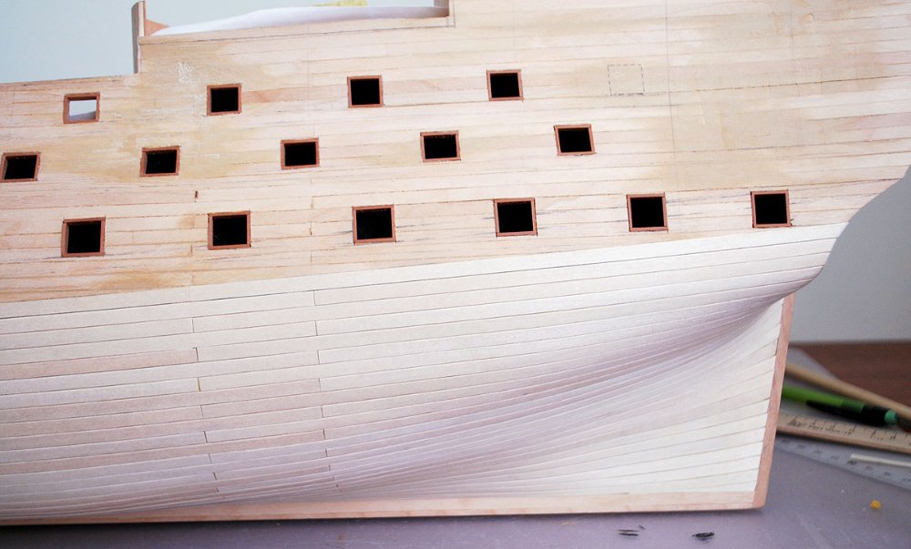

Благодарил (а): 265 раз

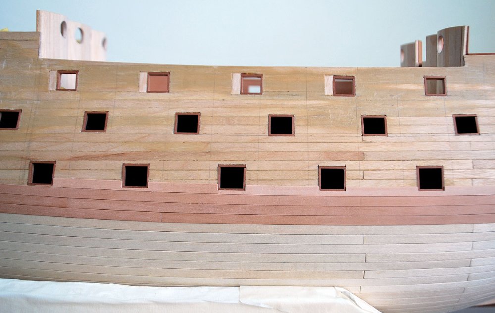

Сообщение Sniper » 24 апр 2018, 17:24
Теперь можно перейти к более интересным вещам, например, прорезание круглых портов в переборке. На фото заметил, что первые два оказались на разной высоте.

Сообщение Romantic » 24 апр 2018, 18:59
Здорово получилось! Заужались планки по журналу?
С уважением, Роман
Сообщение Sniper » 24 апр 2018, 20:11
Romantic писал(а): 24 апр 2018, 18:59 Заужались планки по журналу?
Конечно нет! Планки заужались и не только к концам, но и в середине, гнулись на ребро. В журнале планки подныривают друг под друга, есть треугольные клинья и т.п. Если сплошняком потом зашкурить и красить - пойдет. А я хотел получить вид отдельных досок обшивки, потренироваться в заужении.

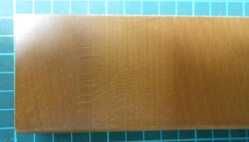

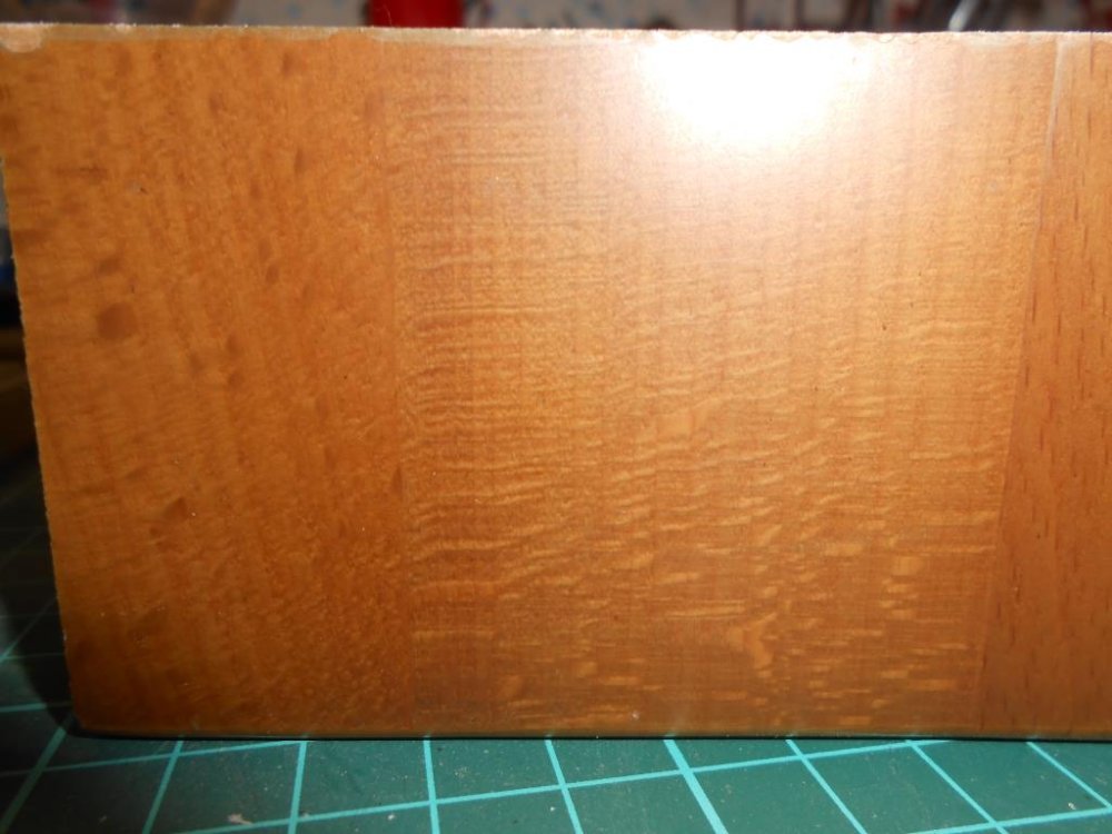

Сообщение AZET » 26 апр 2018, 12:23
Не могу с вами спорить по поводу вашего видения модели, всё таки у Дорис есть красненькое, вы писали что у вас красного цвета не будет. Всё что здесь писал, это размышления на тему... . Сам не много в сомнениях, хотя основное направление для себя определил. У "Белинка" и "Борма Ваш" есть красители которые окрашивают массив равномерно, но цена за 0,6 - 0,8л. зашкаливает 1т.р. Если у вас есть аэрограф нанесите морилку(сухой бейц), разведённую агрессивным растворителем, типа 646, или любым другим(если с запахом проблема) который быстро сохнет. С чуть увеличенного расстояния нанесения, даст нужный вам эффект. Текстура останется видимой, тёмные волокна практически видны не будут.
На фото шаблон выкраски, материал бук, бейц- концентрат, растворитель ксилол, сайер лак, аэрограф. Нужно понимать что бук закрасить очень сложно, но при такой технологии, с расстояния 1м., смотрится, сплошным массивом. С липой, берёзой, эффект будет лучше.

Сообщение AZET » 26 апр 2018, 23:41
Пишу здесь. Хоть хотел показать в "красках". Фото выкладывать бессмысленно. Белая тушь, оказалась полным де...м, эффект как от льняного масла с добавками для белого(ошибка добиться белой поверхности). С верху на это, ни чего не ложится, только лак. Пытался сделать подложку белым под прозрачные цвета. Резюме- решительно не годится.

Sniper писал(а): 30 апр 2018, 21:09 Бук у Вас красиво вышел, а я с деревом то не работал, все пластик. С ксилолом никогда тоже не сталкивался, вайтспиритом раньше тиккуриловским пользовался, он не особо вонючий. А теперь для акриловых красок тамиевским расворителем (изопропиловый спирт). Короче по акриловым краскам опыт есть, а с лаками-маслами нет. Лак через аэрограф тоже капризно идет, не умею его дуть.
Бук, не для модели, для лестницы. Бук стараюсь не использовать на моделях, из за вот этих самых чёрточек, везде зараза, видно. Ксилол дрянь, отрава, вонючий. Использование "агрессивных" растворителей для аэра, есть смысл, краска(бейц, морилка) долетает до окрашиваемой поверхности, практически "сухой", но при этом прилипает(прокрашивается) хорошо в поверхность. Сопло не забивается, если вы используете "кассетник". С "иголкой" вообще проблем нет. Просто чем "агрессивней" растворитель, тем больше краска вгрызается в дерево. Чем больше разбодяжили краску под аэр, тем прозрачней, по отношению к текстуре, ложиться на дерево. Но -забывать о прозрачности некоторых красок забывать не стоит. Здесь надо помнить, что тамия, что модел мастер, особенно ревел, используют в своих растворителях, замедлители. Это делается для того что бы краска ровнее лежала на поверхности(дольше сохнет), но это для пластиков, нам не годится, нам нужно что бы глубже проникла,много писал, что тамию(акрил), можно разбавлять, чем угодно. Великолепная краска, ещё хорош китайский, МР колор. Про масла, лаки писал много, устал уже доносить, больше писать здесь не буду. Про капризный лак, полностью согласен, 30 сек. дуешь, час моешь. С аэра наносить лак хорошо, только когда углов на девяносто градусов и более, много. А так! Далеко, белесеет, близко течёт, мало растворителя, плюётся, или сопло забивает. Гораздо проще, с баллона безореольные,(но тоже устал писать).

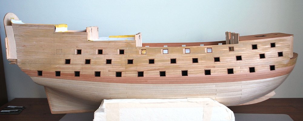

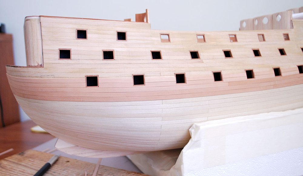

Сообщение Sniper » 02 май 2018, 15:05
Начал чистовую обшивку выше нижнего бархоута шпоном груши.

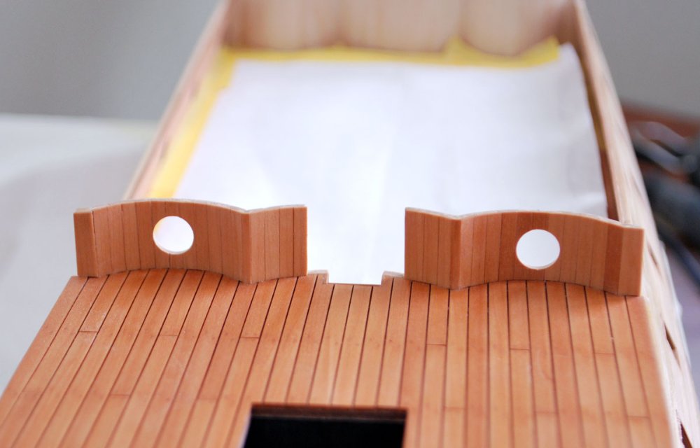

Сообщение Sniper » 09 май 2018, 21:38
Продолжаю чистовую обшивку вверх. Шпон груши 5 x 0.6
