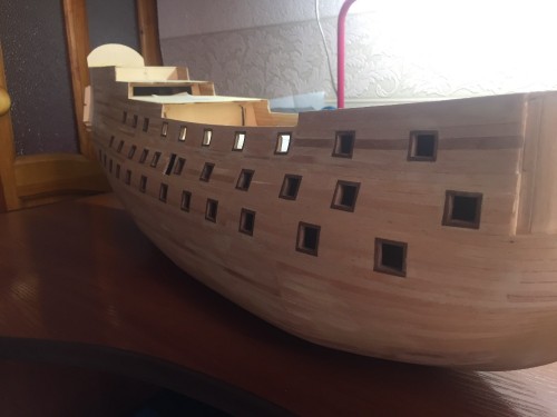

Саша Калинин писал(а): ↑26 апр 2018, 10:26 😩😩😩 Вернулся с командировки, первым делом побежал смотреть корпус. И, печалька!
да хрен с ним.. у меня так же было, даже хуже. Это хорошо что сейчас сохнет и "усыхает", а не после чистовой обшивки. За то на чистовой трещин уже не должно быть
Значит я зря растроился? А чем заделали трещины? ПВА с опилками пойдёт?
Значит я зря растопился? А чем заделали трещины? ПВА с опилками пойдёт?
просто ПВА подмазывал. Не вижу смысла возиться с ними...замазанные просто клеем они ни на что не влияют.
Это нормально, страшного ни чего. промажьте эти места разведённым ПВА(если щели большие), и зашпаклюйте эти места. Про мелкие, уже Анатолий написал.
И если у вас не промазан корпус жидким ПВА после шпаклёвки, промажьте , хуже точно не будет, а работы минут на сорок.
