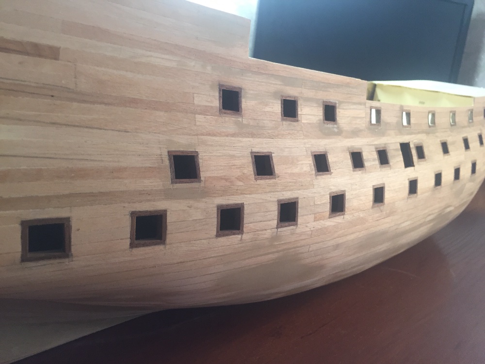

Сообщение Саша Калинин » 26 апр 2018, 10:36
Анатолий Осипов писал(а): 26 апр 2018, 10:33
Саша Калинин писал(а): 26 апр 2018, 10:26 😩😩😩 Вернулся с командировки, первым делом побежал смотреть корпус. И, печалька!
да хрен с ним.. у меня так же было, даже хуже. Это хорошо что сейчас сохнет и "усыхает", а не после чистовой обшивки. За то на чистовой трещин уже не должно быть
Значит я зря растроился? А чем заделали трещины? ПВА с опилками пойдёт?

Сообщение Анатолий Осипов » 26 апр 2018, 10:39
Саша Калинин писал(а): 26 апр 2018, 10:36
Значит я зря растопился? А чем заделали трещины? ПВА с опилками пойдёт?
просто ПВА подмазывал. Не вижу смысла возиться с ними...замазанные просто клеем они ни на что не влияют.

Сообщение AZET » 26 апр 2018, 12:35
Это нормально, страшного ни чего. промажьте эти места разведённым ПВА(если щели большие), и зашпаклюйте эти места. Про мелкие, уже Анатолий написал.
И если у вас не промазан корпус жидким ПВА после шпаклёвки, промажьте , хуже точно не будет, а работы минут на сорок.

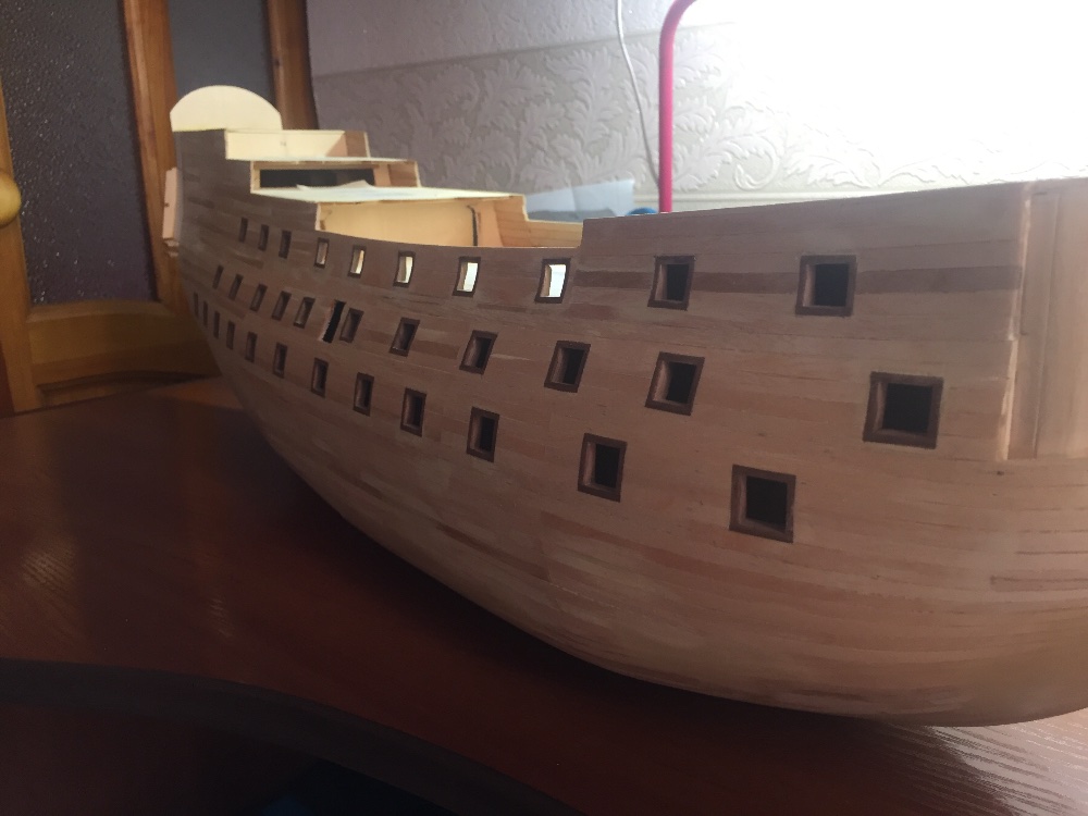

Сообщение Sharik » 22 сен 2018, 06:41
Медленно,но двигаемся.
С уважением. Александр
