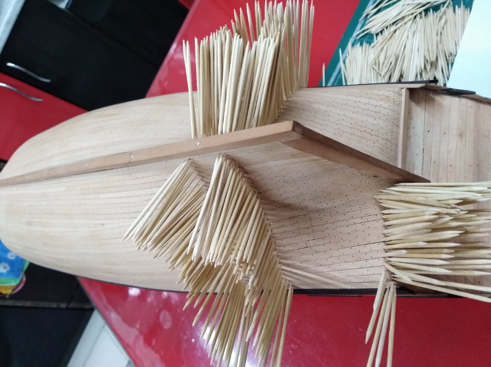

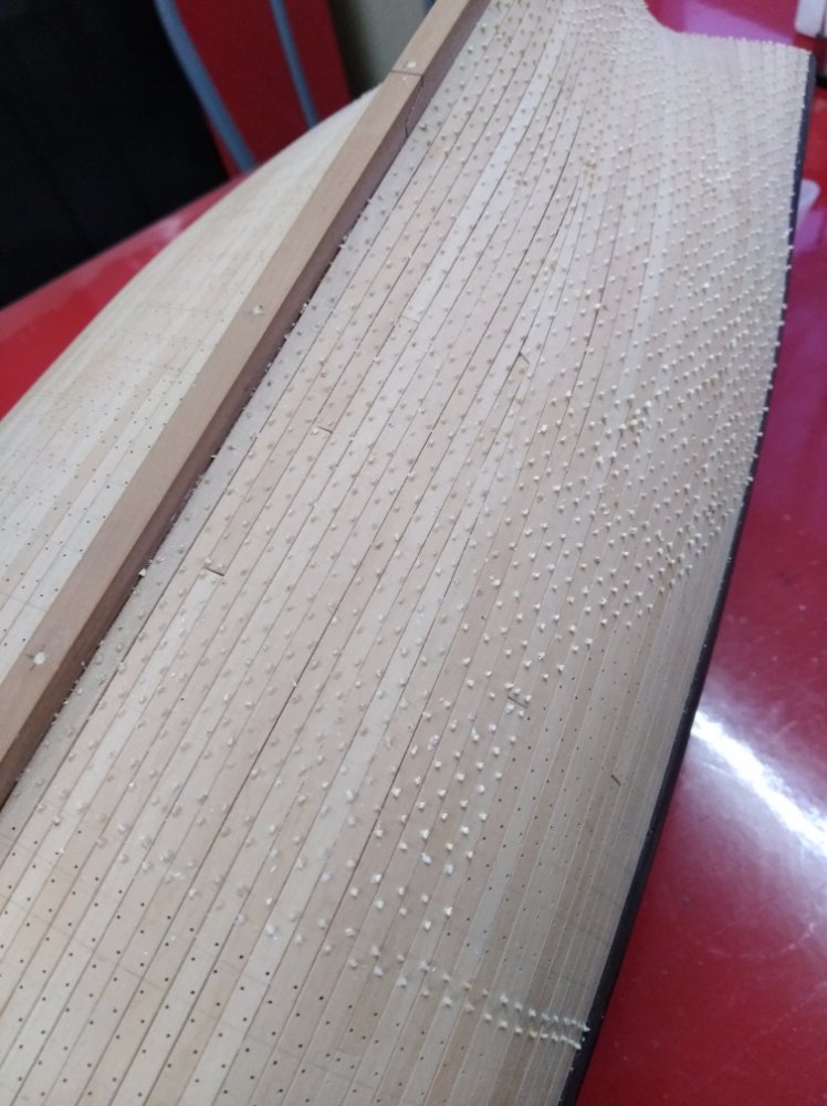

Сообщение Анатолий Осипов » 22 апр 2018, 14:22
процесс пошел))

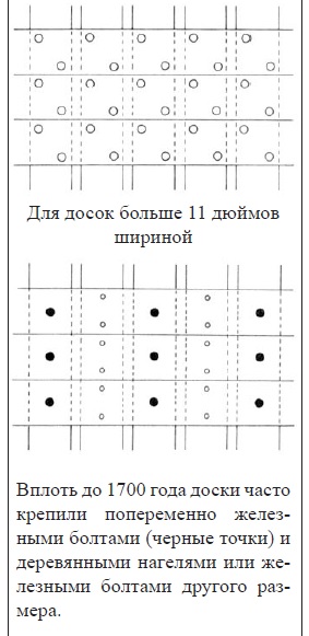

Анатолий Осипов писал(а): ↑20 апр 2018, 02:07 на "зеленом" немного по дискутировали по поводу гвоздевания... Сошлись во мнении что всё хорошо, правильно и красиво
https://www.shipmodeling.ru/phpbb/viewt ... 88#p411788

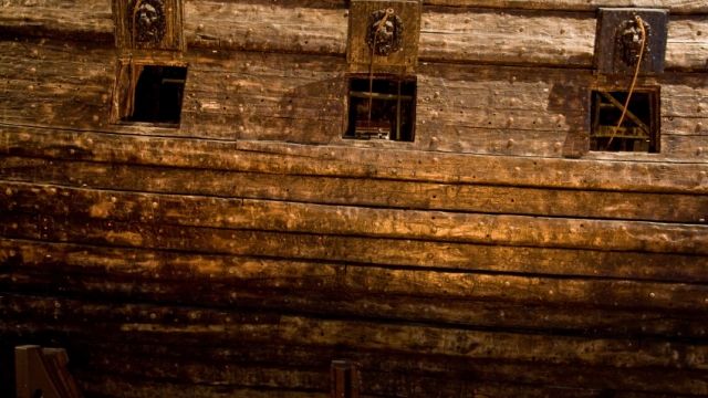

Хорошо и красиво, здесь нельзя не согласится. Насчет правильно-неправильно я так и не понял, как надо. На Vasa ближе к последнему варианту из Мондфельда (до 1700 г.) - один нагель в центр доски.
Судя по Мондфельду, то оба варианта имели место быть. Однако нужно учесть что Васа Шведский корабль, а мы делаем англичанина. Возможно по этой причине была разница, или могла быть.. В любом случае сделанное мной правильно. Вопросы могут быть только по техническому исполнению... К тому же на бархоуты пойдут металлические, медные болты.. Должно прилично выглядеть.

Сообщение Анатолий Осипов » 24 апр 2018, 02:36
Втыкание зубочисток, скажу вам, занятие увлекательное)) За 2 часа порядка 600 штук. а самое главное - это самый надежный способ укрепления нервной системы и тренировки выдержки)))
За неделю с днищем управлюсь...наверное))

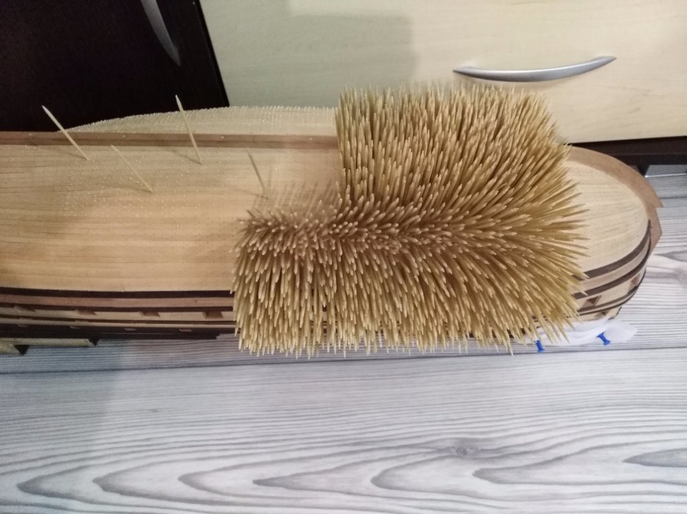

Сообщение Анатолий Осипов » 26 апр 2018, 12:39
Примерно пятую часть днища нафтыкивал... Продолжам-с...

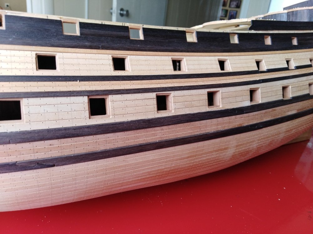

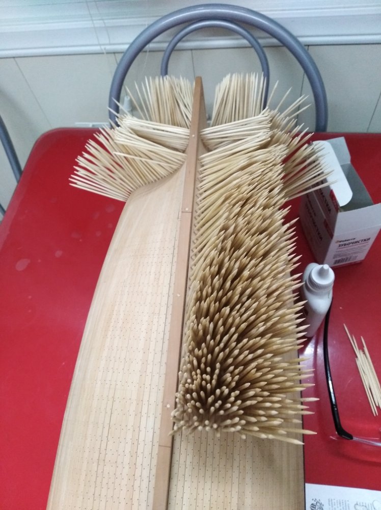

Сообщение Анатолий Осипов » 28 апр 2018, 18:14

Сообщение Александр Попов » 28 апр 2018, 23:42
Не слабо,он у вас ощетинился :)
Сообщение Анатолий Осипов » 29 апр 2018, 10:34
закончил днище по правому борту... мдя
Впереди 3 выходных дня..
Кончаются зубочистки и нервы))

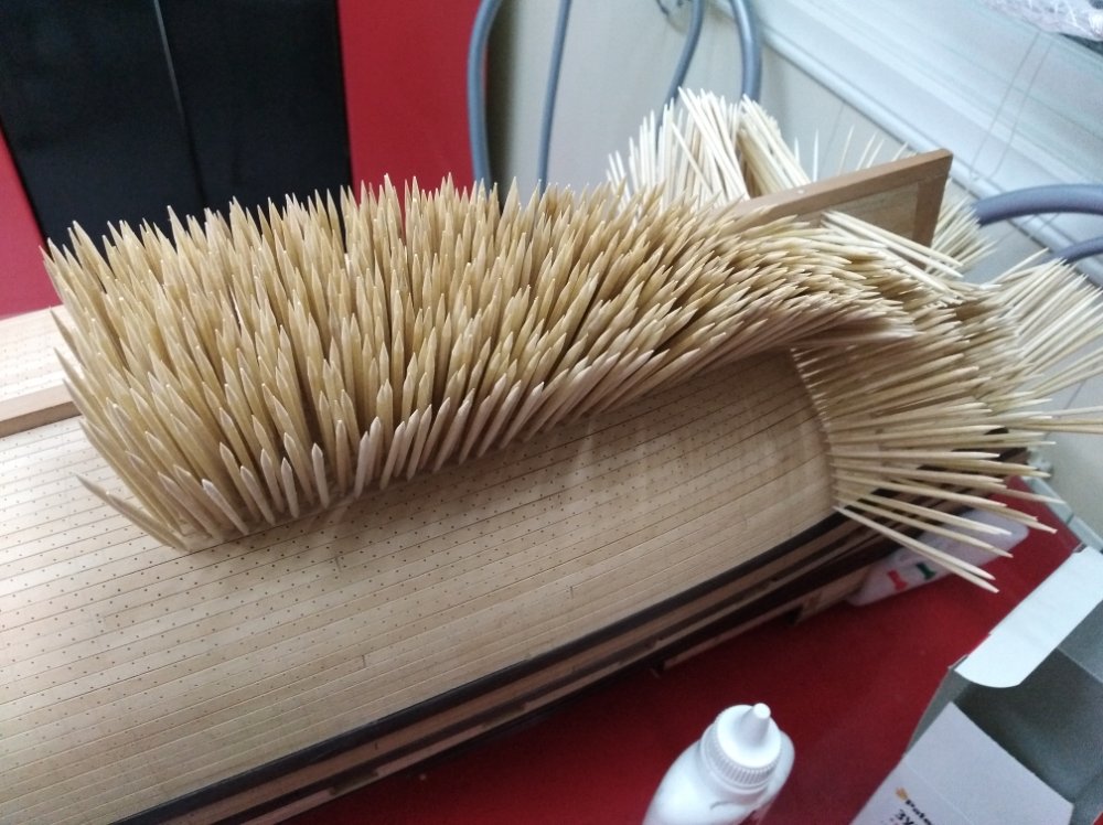

Сообщение Анатолий Осипов » 30 апр 2018, 16:24
Сегодняшний подвиг.. Около 1500 штук воткнул. Начинаю понимать что нервов больше нет))

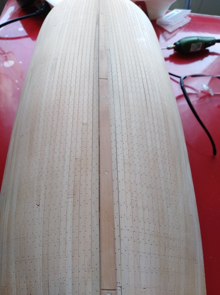

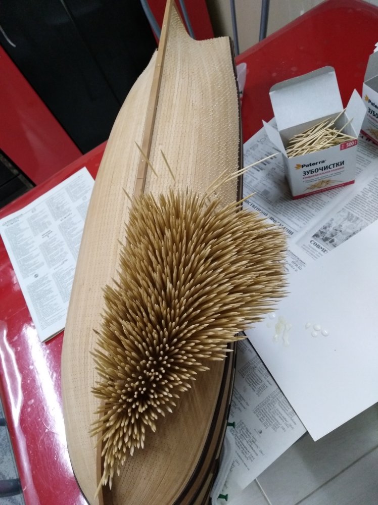

Сообщение Анатолий Осипов » 01 май 2018, 13:17
Сегодня по расписанию был подвиг - закончить втыкать в днище...закончил..
На фото торчит около 2200 штук..
Завтра срезать и шлифовка..шлифовка..шлифовка..

Сообщение Анатолий Осипов » 02 май 2018, 02:04
Romantic писал(а): ↑01 май 2018, 21:49 Вы вообще работаете или только зубочистки втыкаете ?! ))))
Вообще работаю, но 4 дня выходных ни кто не отменял))
Всё..основное воткнуто. Остались борта, но чуть позже..
