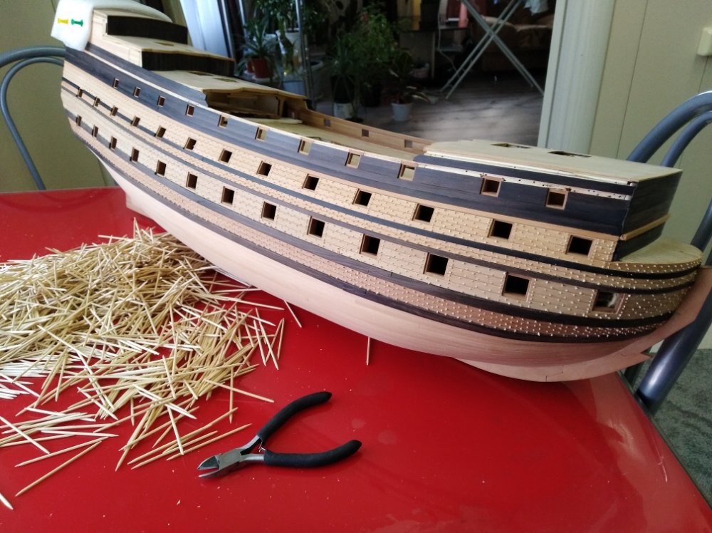

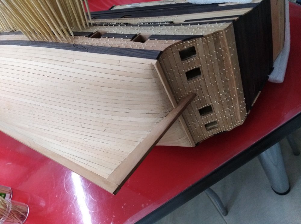

Сообщение Анатолий Осипов » 20 май 2018, 13:03

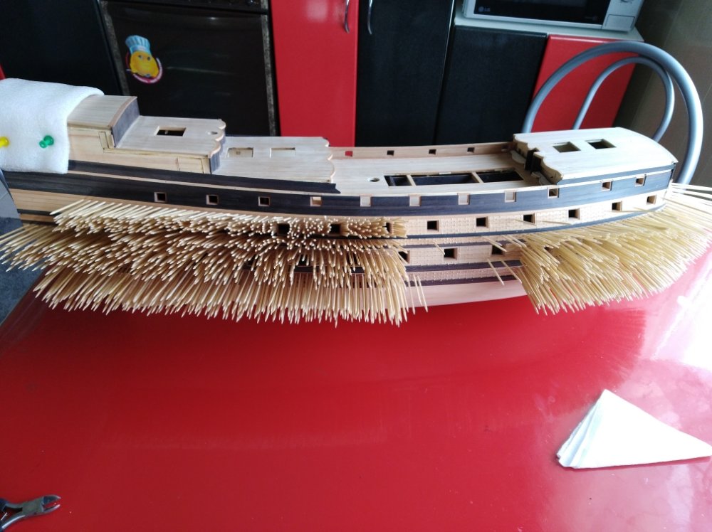

кризис в разгаре... Чтоб уж совсем не останавливаться, втыкаю зубочистки в борта... Там их тоже дахирищща, не меньше чем в днище..

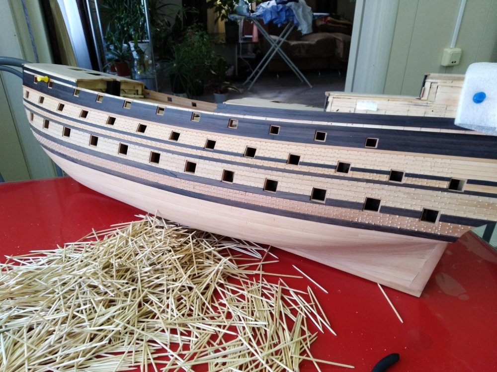

Сообщение Анатолий Осипов » 20 май 2018, 14:46
Сообщение Анатолий Осипов » 26 май 2018, 12:31
ну всё..Кончилась пытка зубочистками))
Воткнул все.
Сейчас сделаю несколько "сухариков" разной ширины и буду шлифовать. Ещё то занятие((.

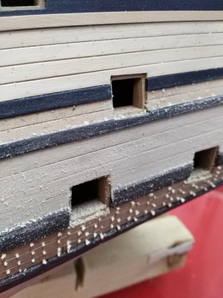

Сообщение Анатолий Осипов » 27 май 2018, 15:12
Шлифовка.. Закончил полностью. Теперь нужно циклевать начисто.
Сделаю скребки по ширине реек (3, 4 и 5мм)
Сообщение ivanych » 27 май 2018, 17:44
Анатолий Осипов писал(а): ↑27 май 2018, 15:12 Шлифовка.. Закончил полностью. Теперь нужно циклевать начисто.
чем отличается шлифовка от циклевки :?: если шлифовать крупной до мелкой шкуркой на бруске :?: я думал так ровней
Сообщение Анатолий Осипов » 28 май 2018, 00:15
ivanych писал(а): ↑27 май 2018, 17:44
шлифовка и циклевание это разные технологические процессы
Сообщение керва » 28 май 2018, 11:51
Здравствуйте коллеги!
Я думаю ответ будет интересен , для многих начинающих. Позвольте, я не много расширю ответ Анатолия.
- Суть циклевки в том, что бы очистить поверхность дер. изделия до глубины внутренних волокон древесины, снимая микрослои при помощи острого специального инструмента - цикли. Циклюя, мы получаем яркий, контрастный пограничный слой между рейками палубы, или между рейками и теми же круглыми нагелями на палубе, бортах модели.
- Шлифовка, же наждачной бумагой - идет по другому пути - стачивая и полируя поверхность дер. изделия. Забивая микротрещины древесной пылью и сточенным абразивом скрывает , маскирует те щели и те пограничные плоскости которые мастер желал бы показать зрителю. Превращая палубу в гладкую и однообразную поверхность, где часто визуально теряется, маскируется работа мастера со промежутками досок, с нагелями...
Удачи!

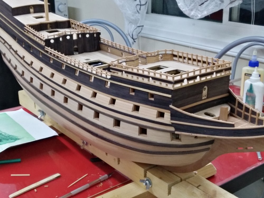

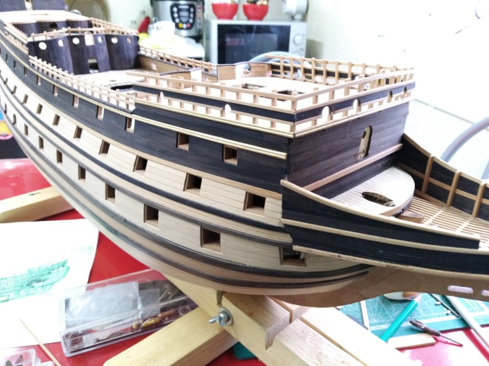

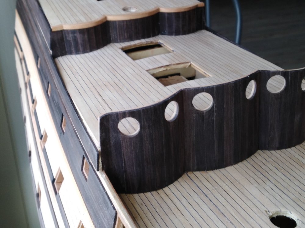

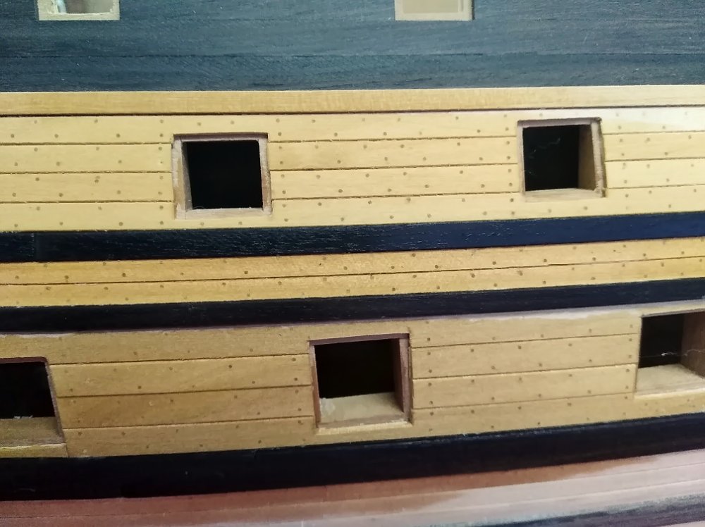

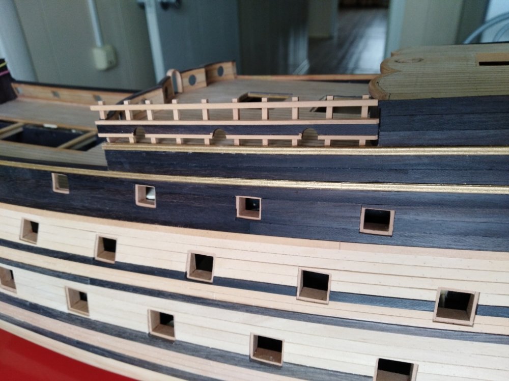

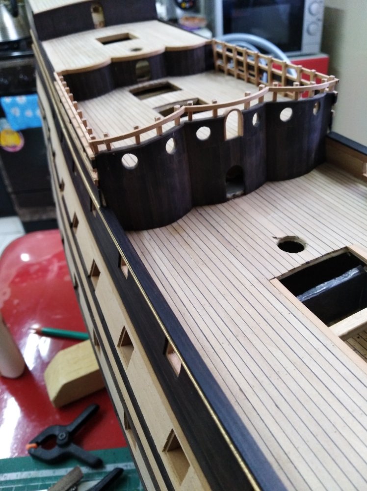

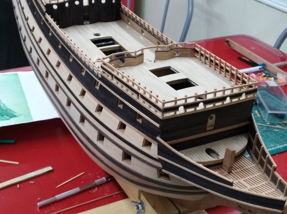

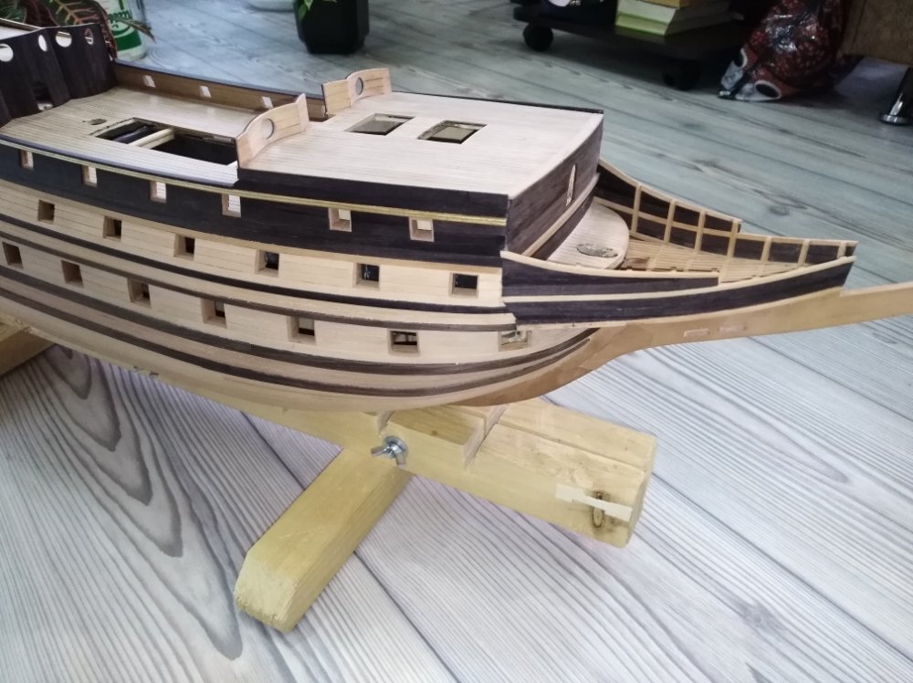

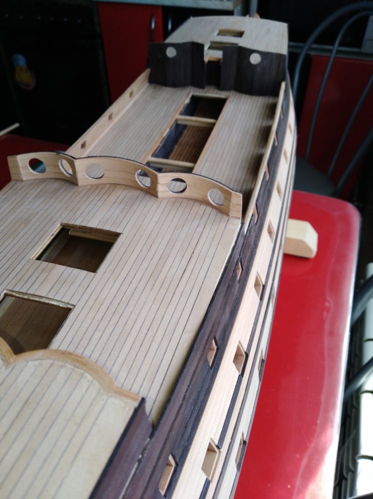

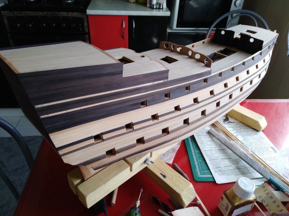

Сообщение Анатолий Осипов » 29 май 2018, 14:00
закончил гвоздевание палуб и корпуса.. всего около 20 тыщщ гвоздёфф..
Получилось примерно так (фото). Просто влажной тряпкой немного протер для контраста. После масла визуализация должна быть примерно такая же...может немного контрастнее..
Пора переходить на изготовление палубных переборок и ограждений...

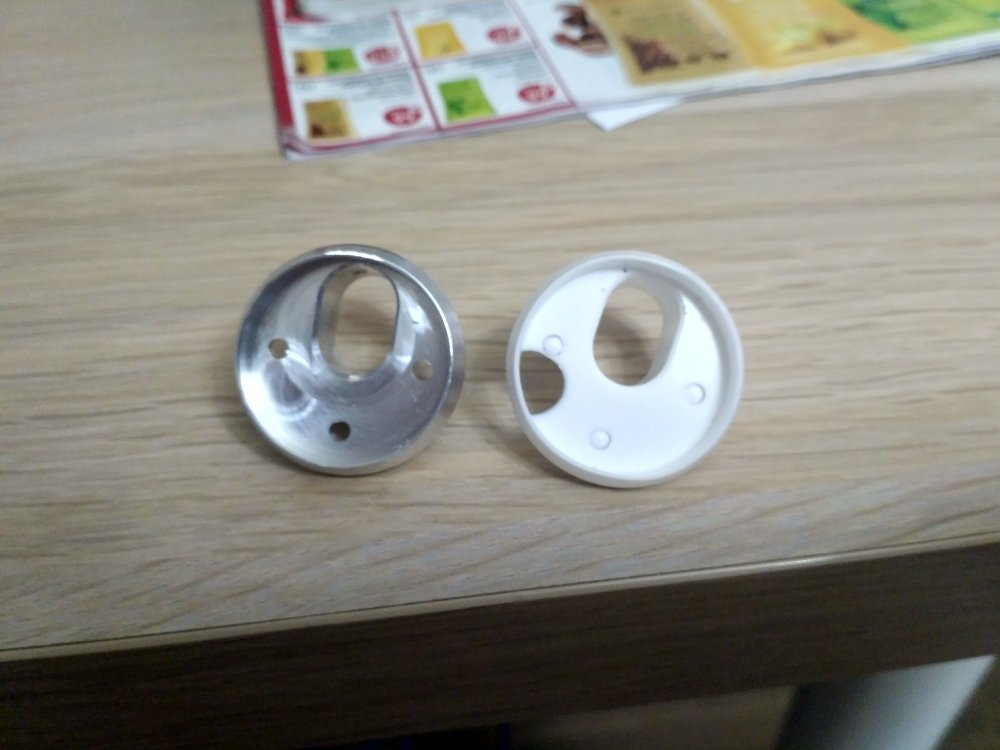

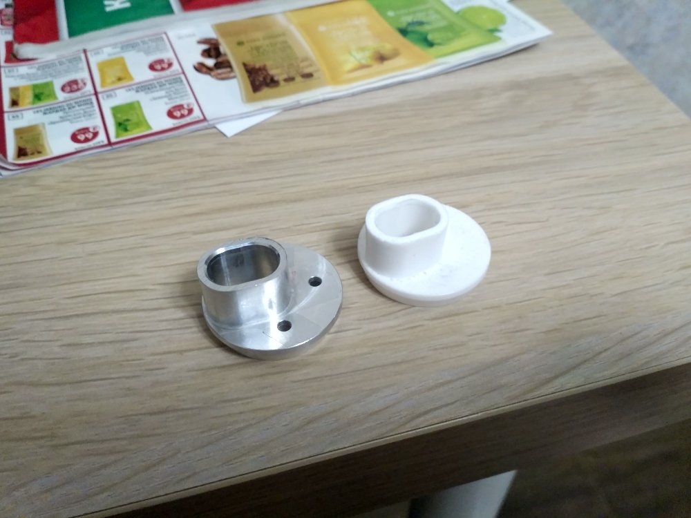

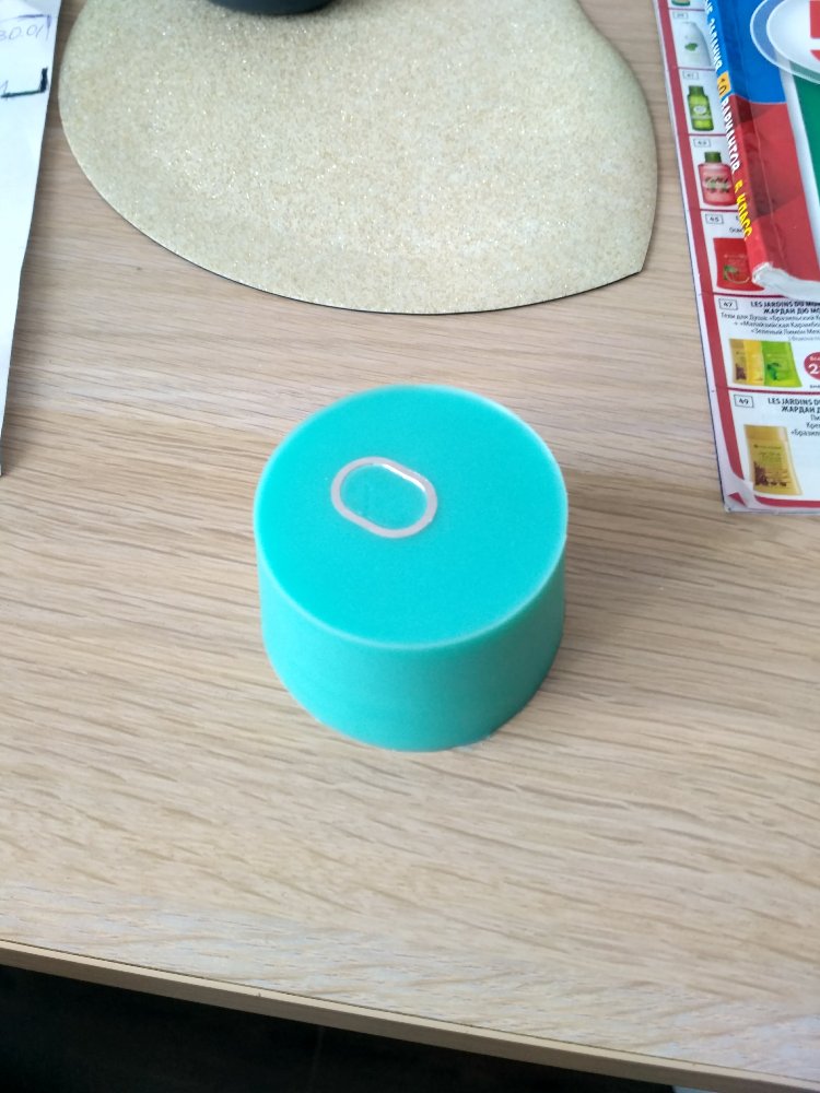

По поводу копирования.
Как вариант, не совсем дешевый, но очень качественный: есть формовочный силикон и под него заливка пластика Smooth-Cast. Вот пример довольно сложной формовки, в вашем случае проще. Чем он хорош - можно делать высокоточные детальки. Если захочется подробностей обращайтесь.
ps: на дырку не обращайте внимание, деталь сложная - эксперементировал с заливкой
С Уважением, Артём

Сообщение Анатолий Осипов » 17 июн 2018, 02:43
Сообщение ivanych » 17 июн 2018, 05:16
гвоздевания чет не видно, даже при увеличение картинок :?:
Сообщение Анатолий Осипов » 17 июн 2018, 05:41
ivanych писал(а): ↑17 июн 2018, 05:16 гвоздевания чет не видно, даже при увеличение картинок :?:
Маслом проявится

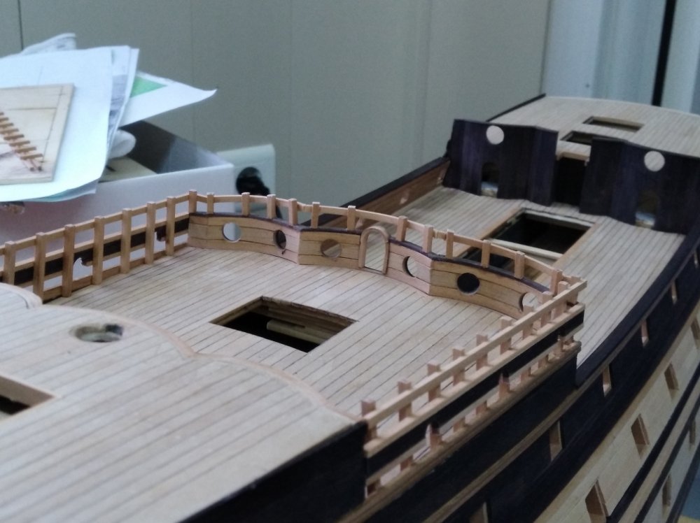

Сообщение Анатолий Осипов » 16 июл 2018, 15:21

Сообщение Michael » 17 июл 2018, 20:33
Здорово!
А у меня так получилось:

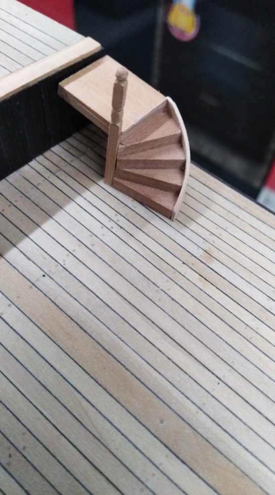

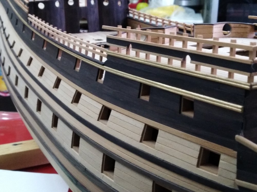

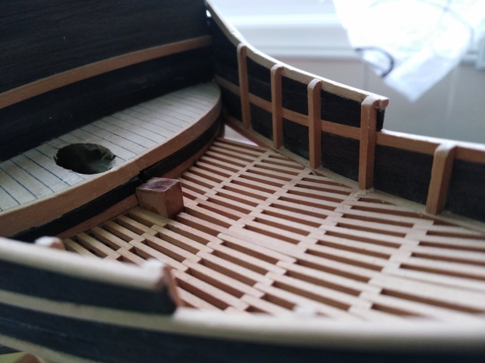

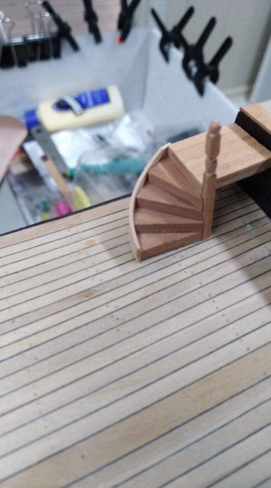

Сообщение керва » 18 июл 2018, 10:59
Здравствуйте Анатолий!
- Действительно получается достойная модель!
Приятно разглядывать, есть чему поучиться! Тем паче при отсутствии , если а не ошибаюсь какого либо станочного парка! Спасибо! Мне очень понравились ваши трапы. Забираю их фото в свои закрома. Спасибо! Думаю их принять на вооружение. Удачи Вам и новых находок!
