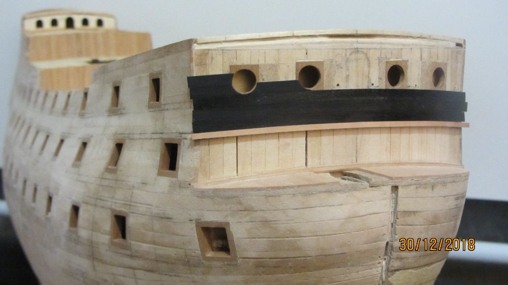

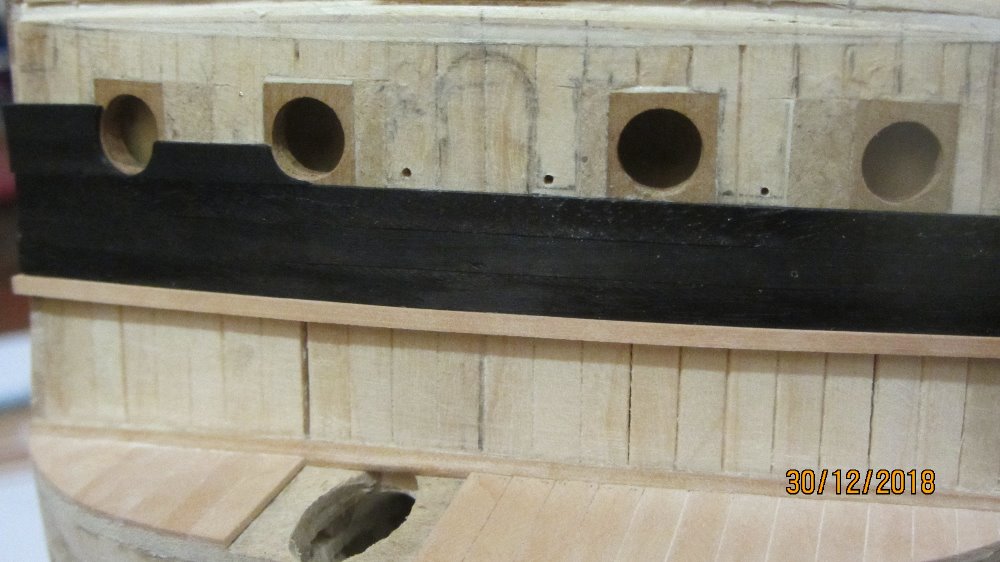

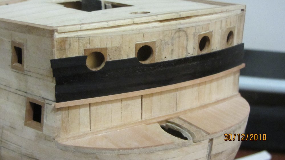

Продолжаю строительство Соверена. Разобрался со всеми портами и в данный момент занимаюсь передней переборкой.

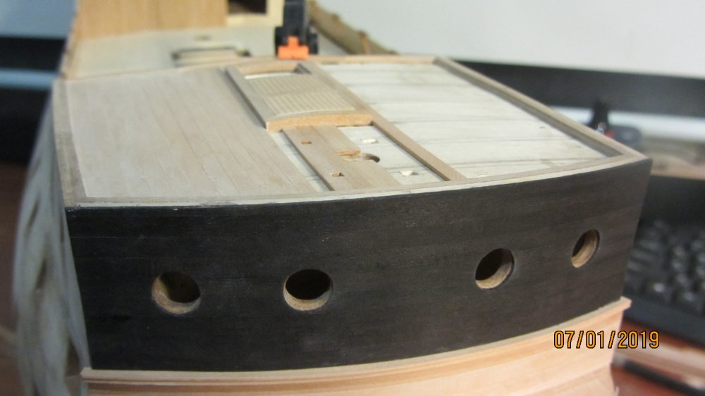

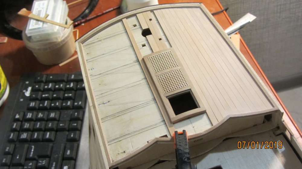

Сообщение Сергей Бруев » 07 янв 2019, 18:00
Поздравляю всех с Рождеством!!!
Здоровья всем, успехов и удачи!
А я тем временем начал стелить палубу бака
