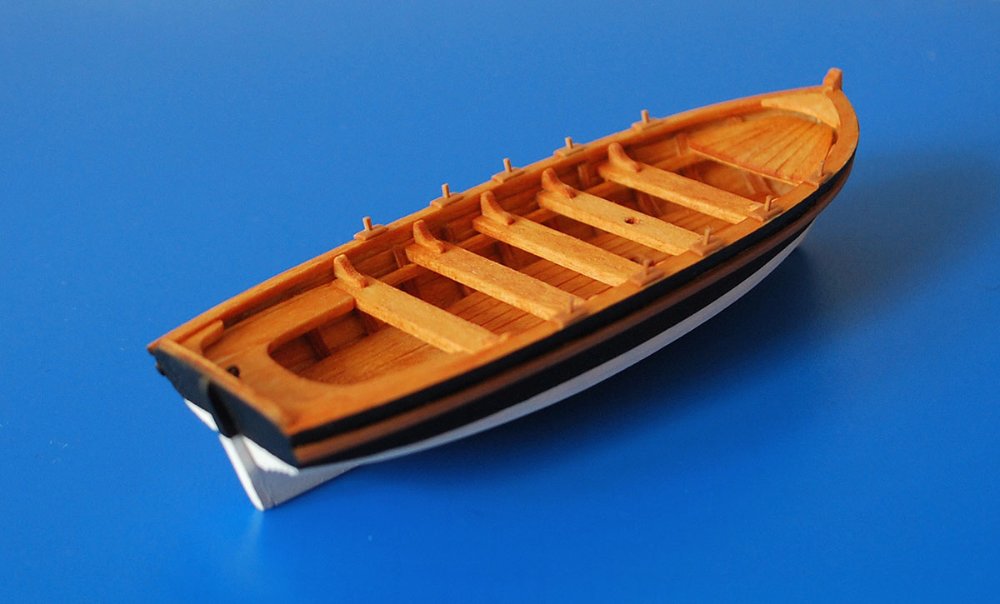

Доделал крепления для весел в шлюпке. Пустил по борту отдельную рейку из груши, т.к. то, что предлагали делать в журнале шейпером, не понравилось. По задумке шлюпка должна отражать цветовую гамму корабля - белый низ, черный верх. Окрасил шлюпку снаружи акриловой краской, внутри акварелью и сверху покрыл маслом.
Украшение из металла ставить на борт скорее всего не буду, грубовато смотрится. Может тонкой кисточкой нарисовать узор золотой краской?
- Сообщения: 3118
- Благодарил (а): 1084 раза
- Поблагодарили: 2129 раз
Здравствуйте!
Роман, думаю действительно будет грубовато. Предлагаю два варианта:
Авиамоделисты в семидесятые годы, время когда все делалось в ручную, делали декали на крылья - звезды, номера самодельными Технологию не помню но если поискать в интернете ( Юный техник, Моделист - конструктор) Может и повезет найдете. качество росписи на декали на порядок получается лучше, чем просто рисунок.
Для своей шлюпки я пустил китайскую серебристо-красную парчу. Парча очень тонкая и нарядная. Купил в магазине среди новогодних подарков.
Ну и последний вариант - Конфетный фантик от дорогих шоколадных конфет. В наличии много золота, даже рельефных цветных завитков, вот только поискать! Шлюпка у вас получилась симпатичная! Поздравляю! Вам вопрос: Будете добавлять к ней снабжение? В каком месте планируете её разместить? Удачи Вам!
