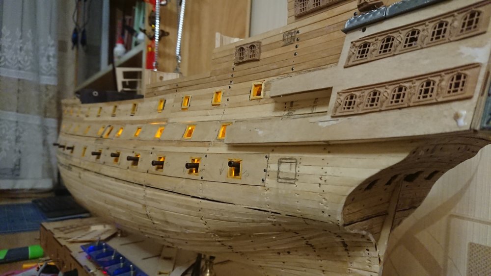

Сообщение Андрей Евгеньевич Крюков » 10 июн 2018, 19:10

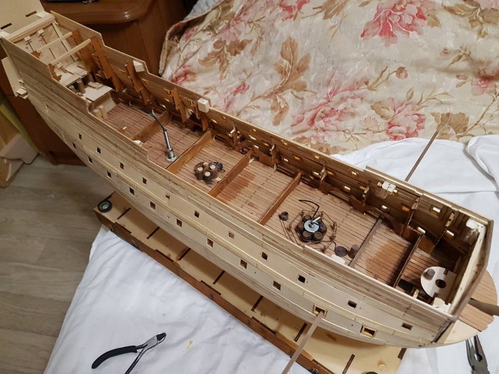

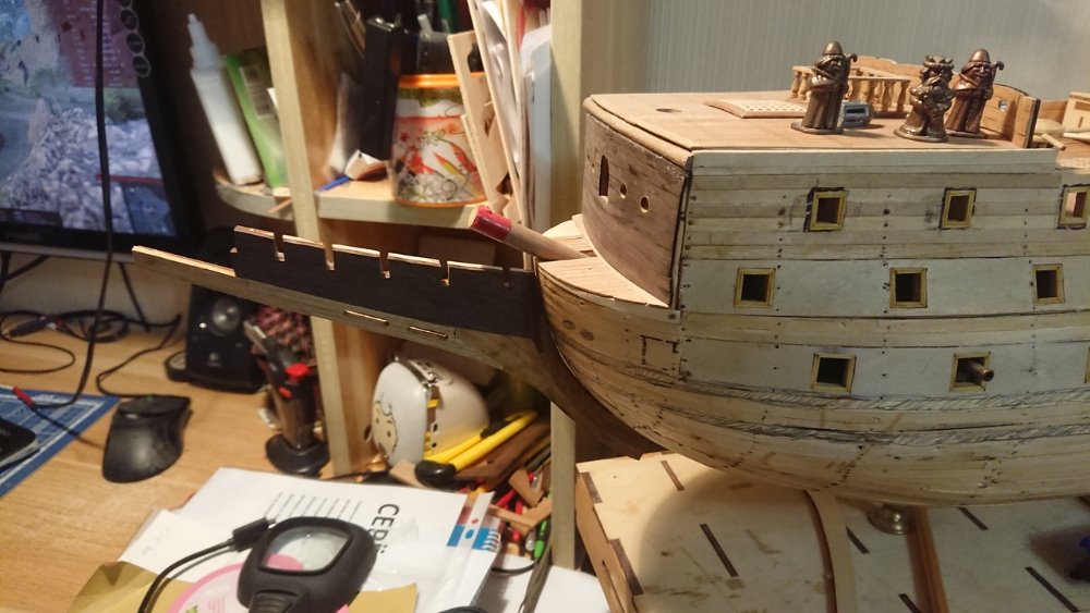

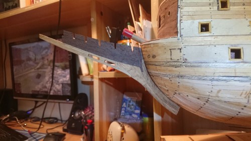

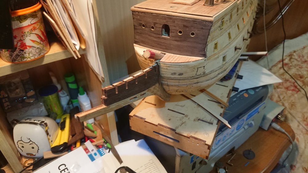

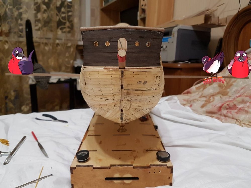

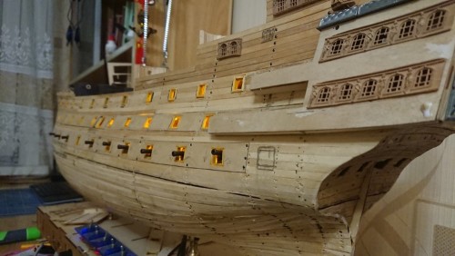

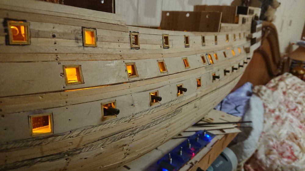

Пушечные порты - перебрался на другую сторону

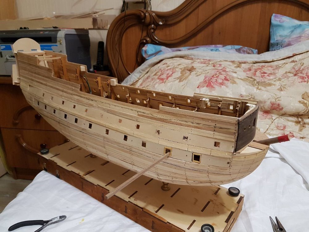

Другая сторона

Сообщение Андрей Евгеньевич Крюков » 26 июл 2018, 15:46

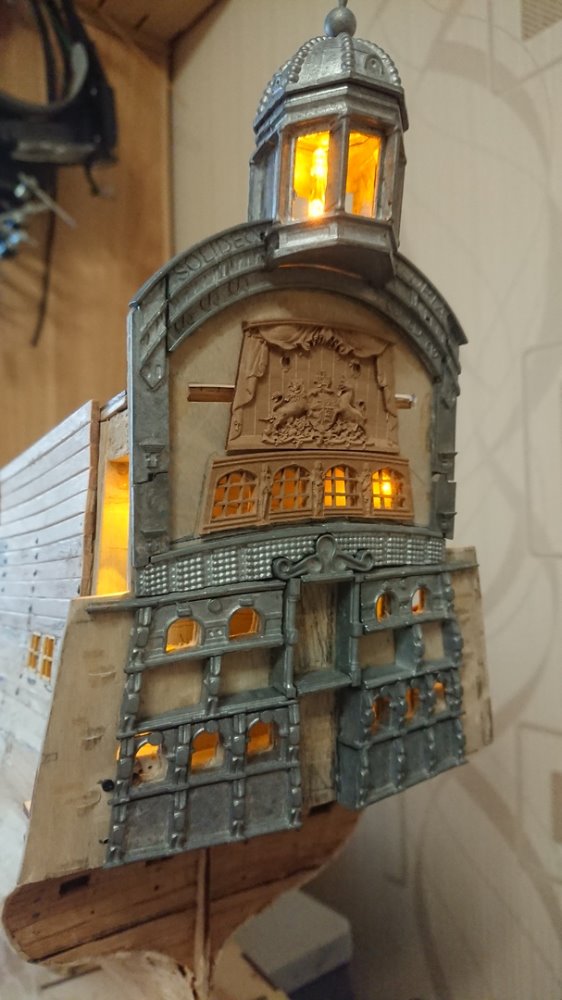

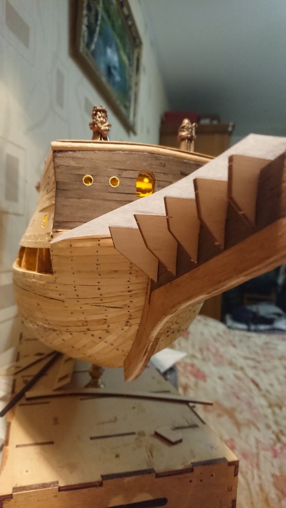

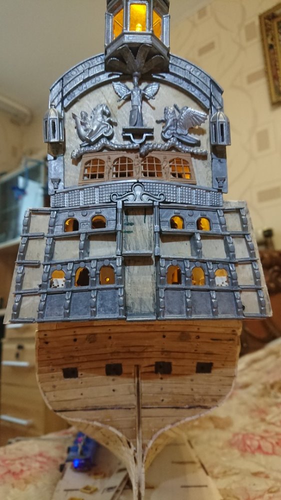

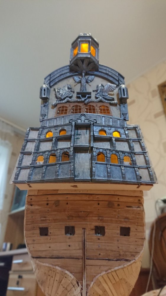

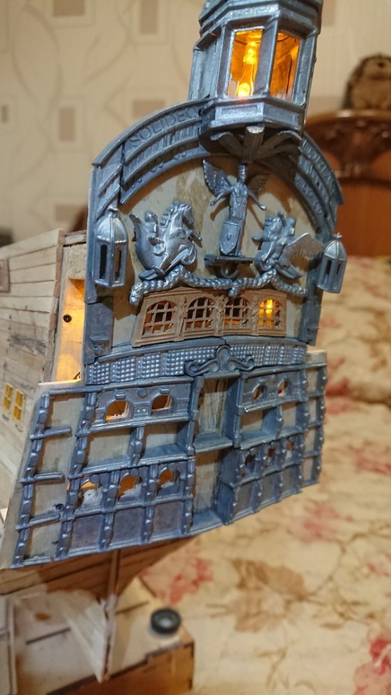

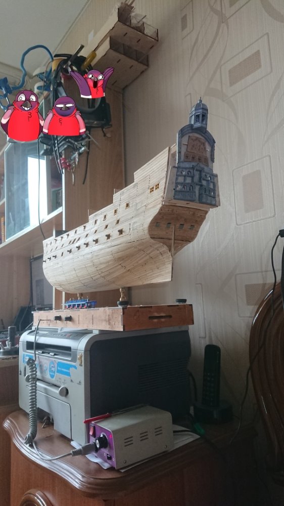

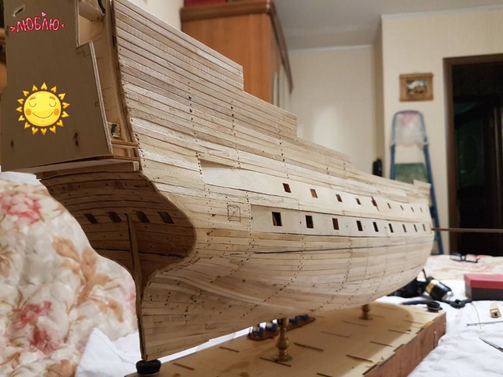

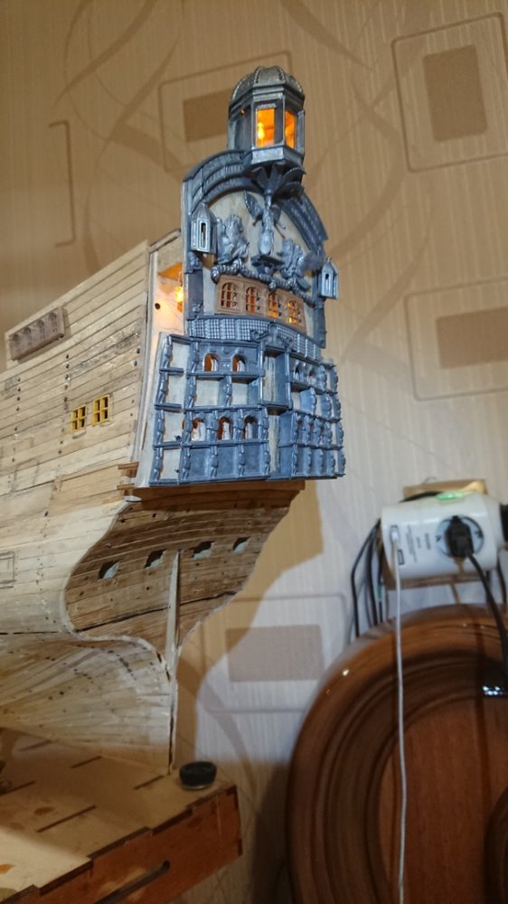

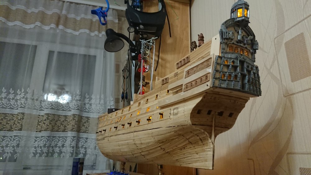

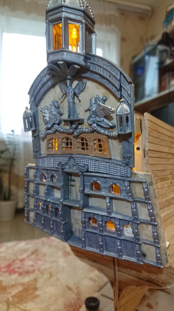

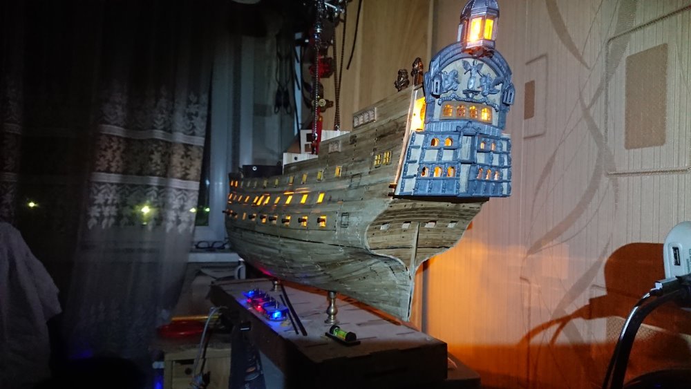

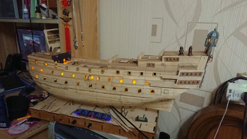

Здравствуйте, коллеги . Сейчас планирую как у меня будет выглядеть корма, балконы и всё что этим связано.
Так как расположения пушечных портов у меня идут не по инструкции, в этом плане у меня существенно изменится корма. В частности высота балконов у меня будет на 3мм выше. ВЫСОТА внешнего гакаборта у меня выше на 14мм. Пришлось докупать один из номеров с декором. Ну и так по мелочи.

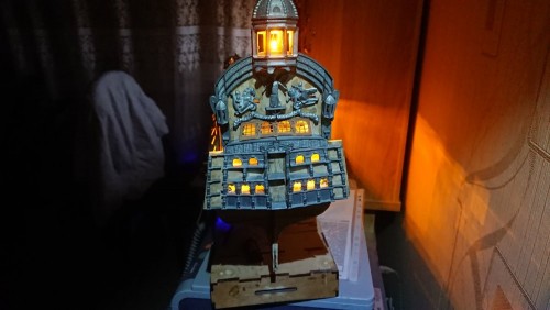

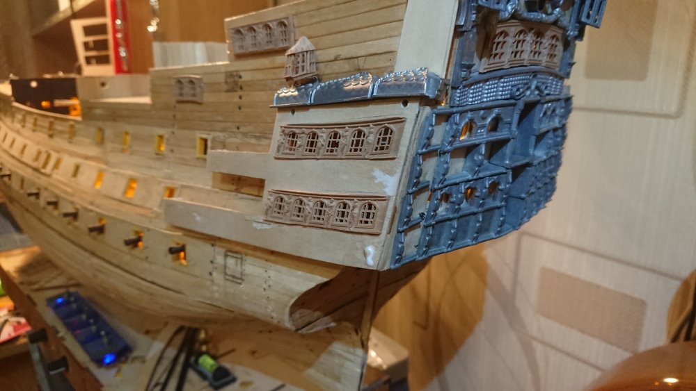

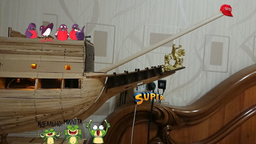

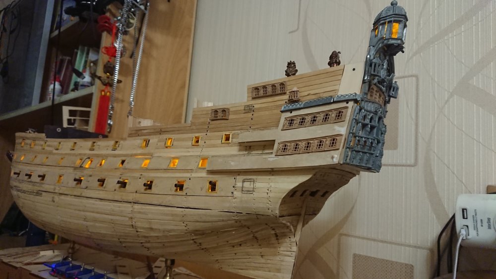

Продолжаю работать над декором.

Продолжение.

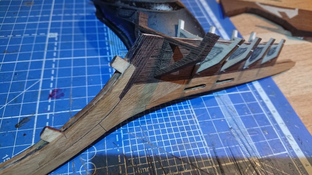

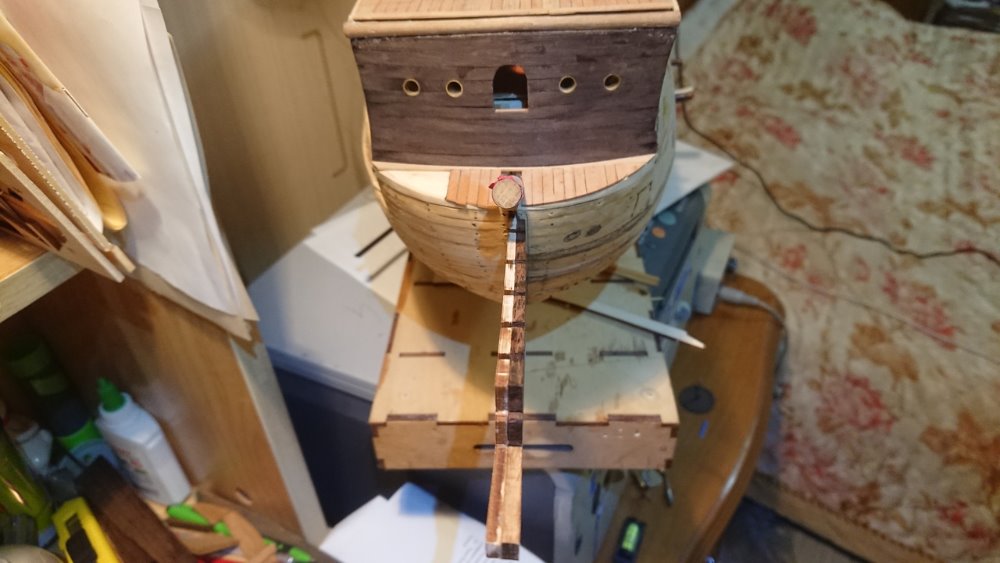

Сообщение Андрей Евгеньевич Крюков » 03 окт 2018, 15:15

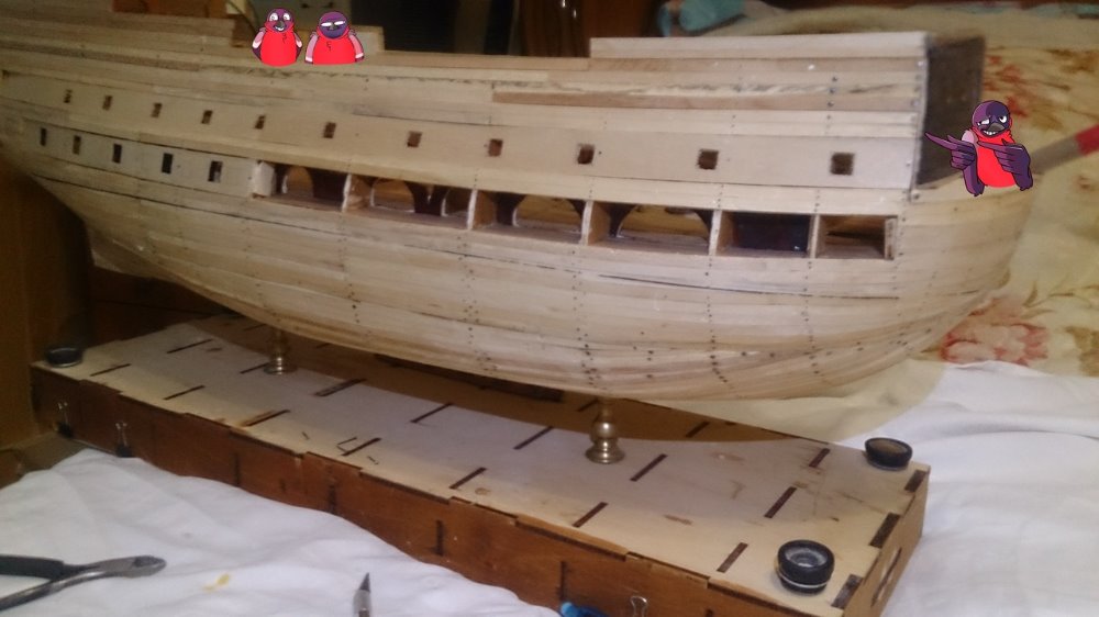

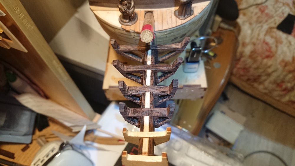

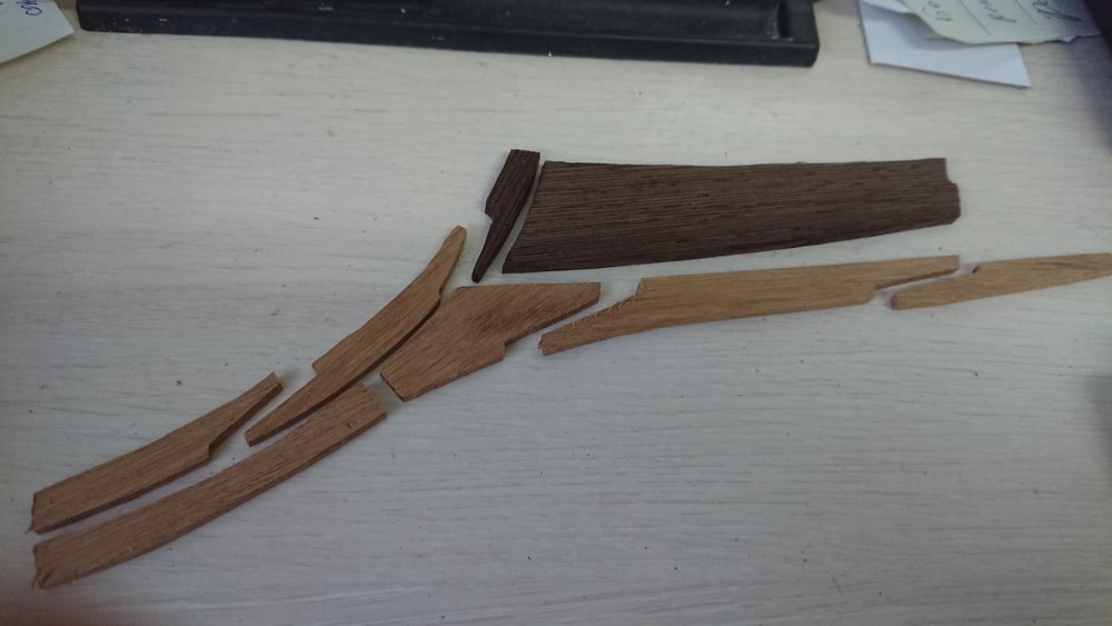

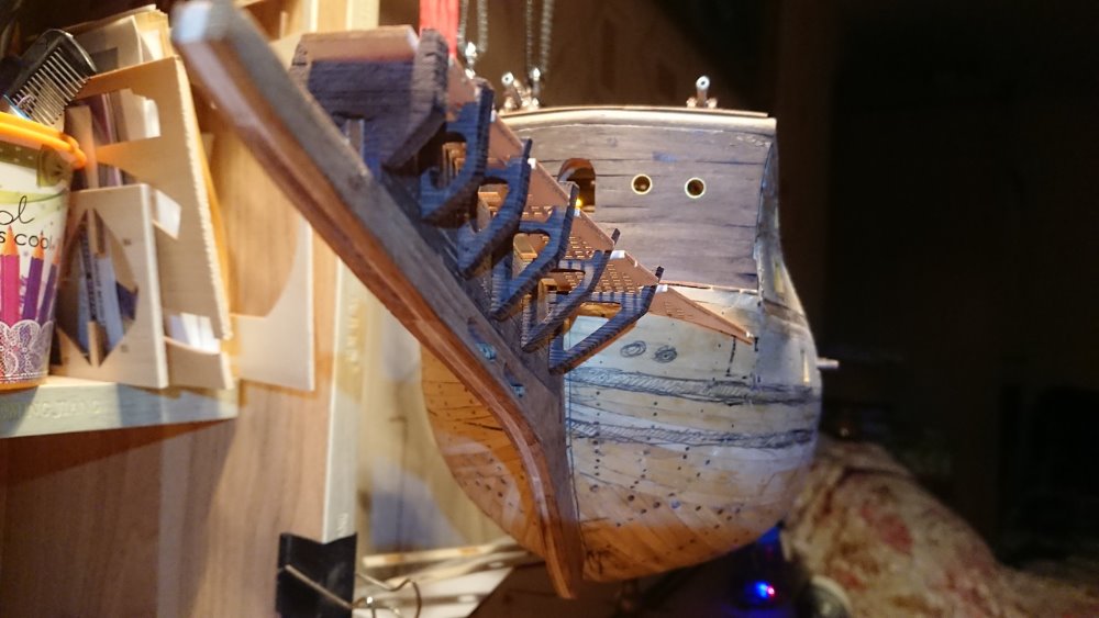

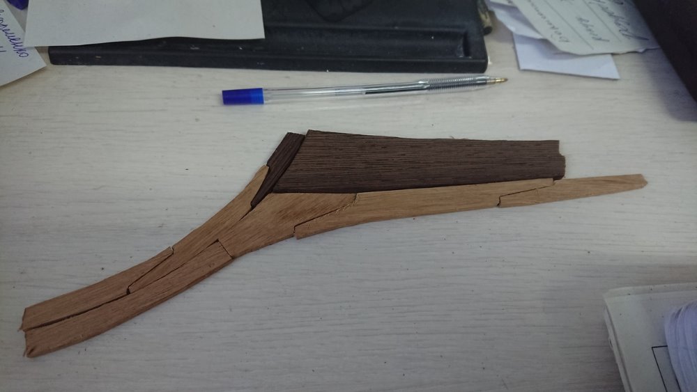

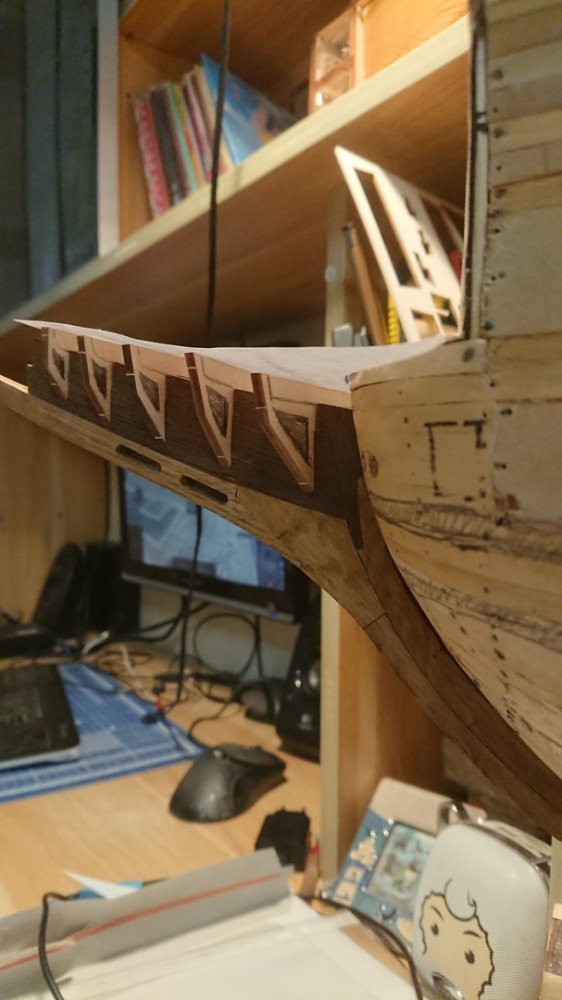

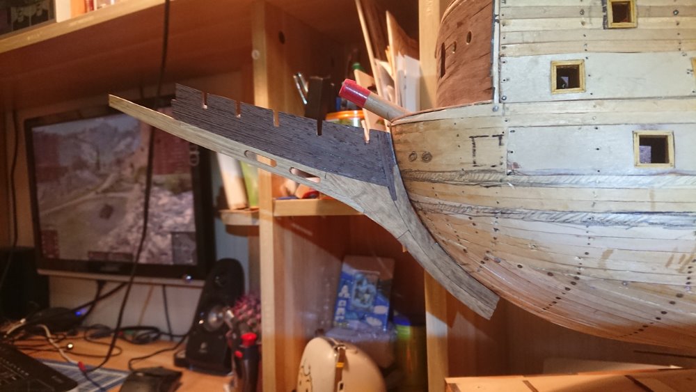

На фанерную заготовку княвдигета я изготовил и приклеил заготовки из бука и венге. Получился вот такой результат, теперь осталось с другой стороны наклеить аналогичные заготовки. После чего буду обрабатывать на шлифовальный станке, доводя нужные размеры и форму.

Продолжение

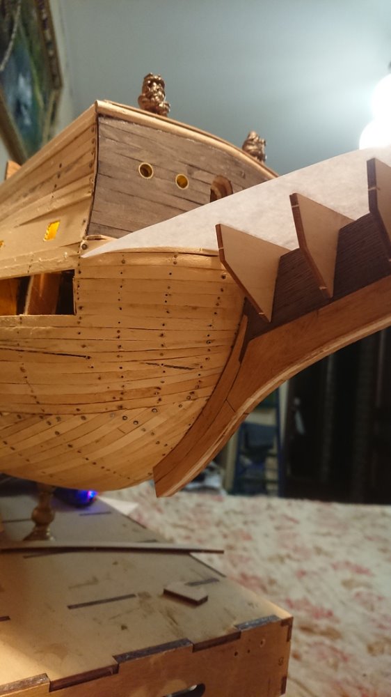

Сообщение Андрей Евгеньевич Крюков » 16 окт 2018, 18:40

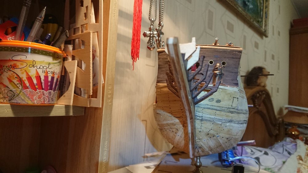

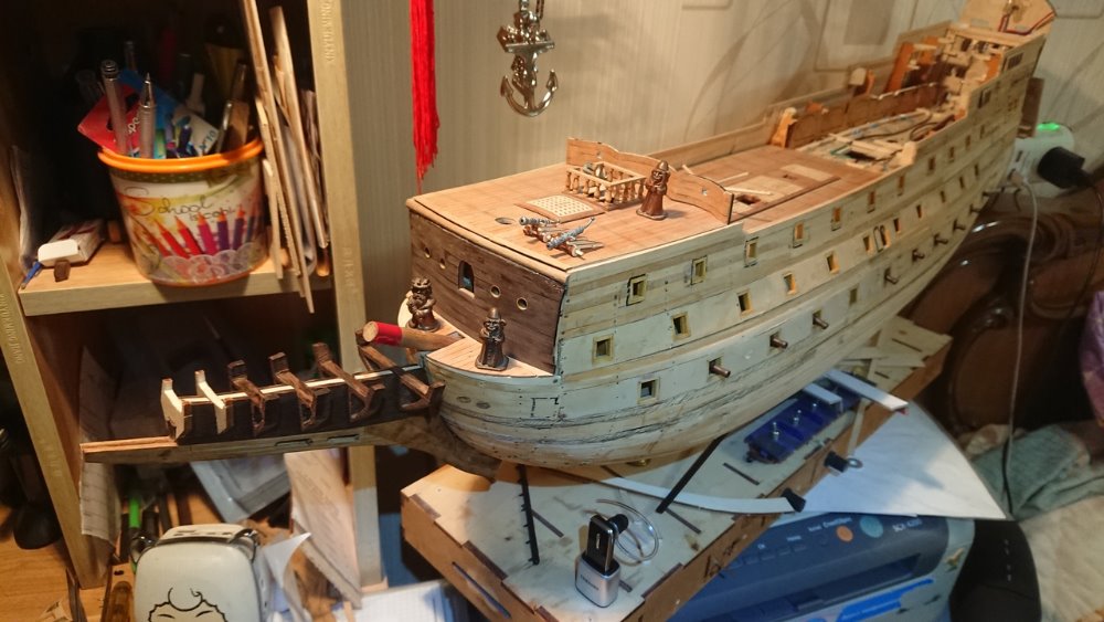

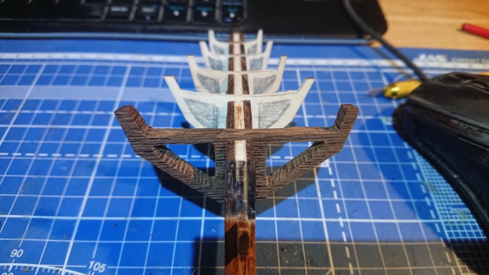

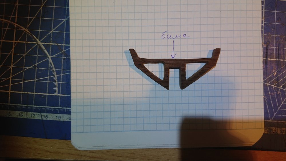

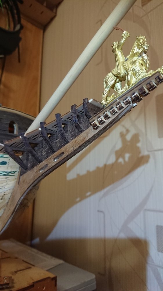

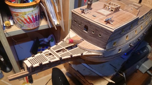

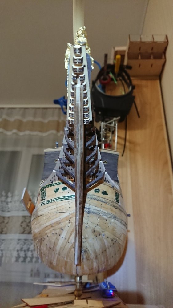

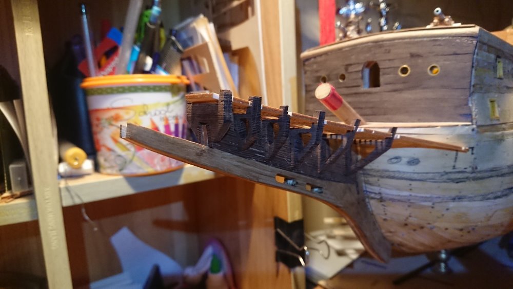

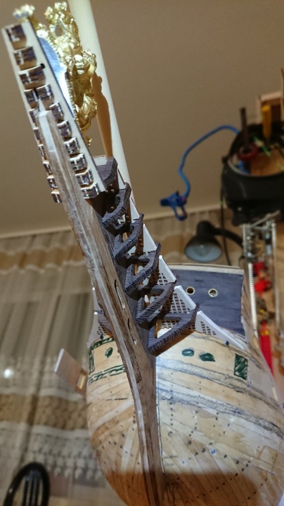

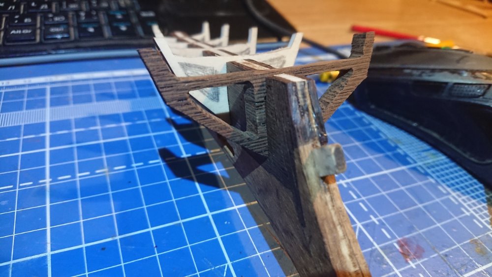

Конструктивно я решил гед-ти мберсы фанерные заменить на дерево (венге). Примерно вот так я сделал самый первый большой гед-тимберс. Наглядно гед-тимберс походит на букву V, а горизонтальная линя служит бимсом, на него я буду устанавливать настил гальюна из реек 1,5 на 1,5мм.

ПРодолжаю

Жду главную фигуру Соверена.

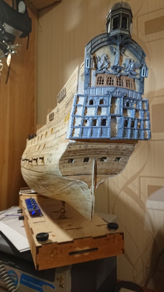

Сообщение Андрей Евгеньевич Крюков » 05 ноя 2018, 19:28

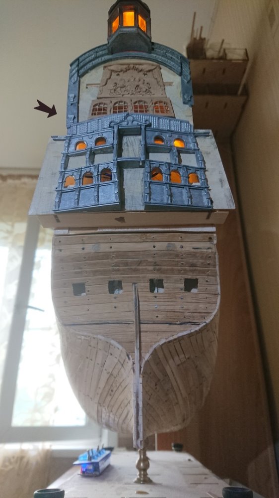

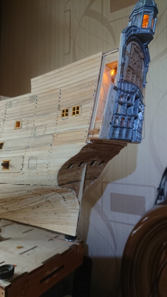

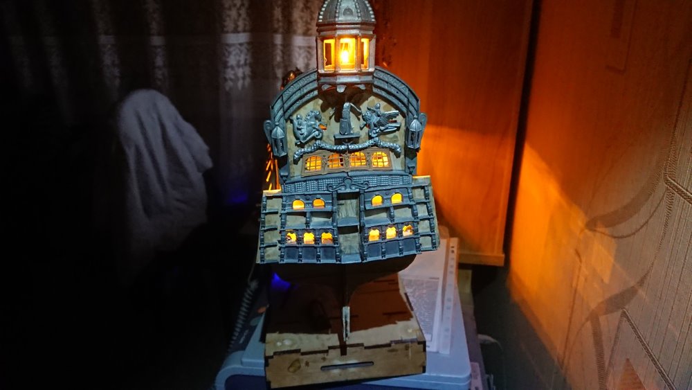

Примерно так прикинул расположения кормовых балконов. Окончательное решение приму при установке бархоутов.

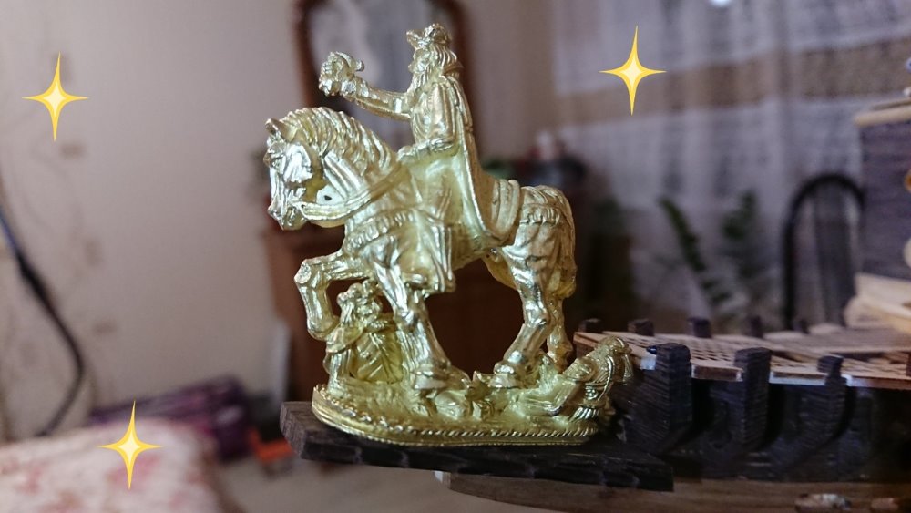

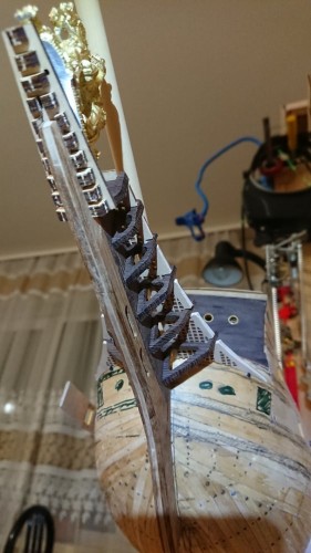

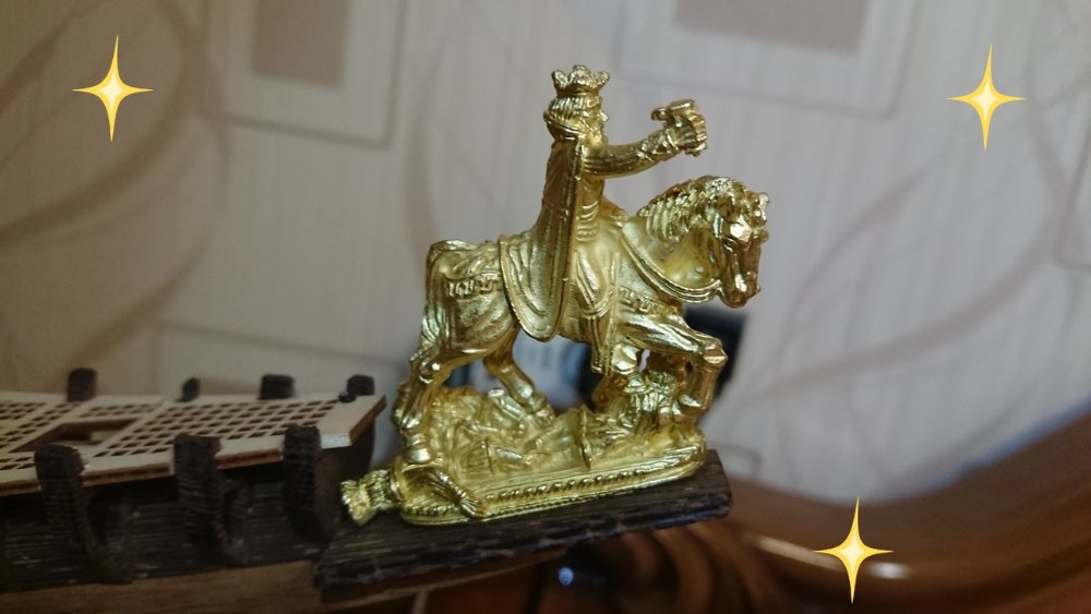

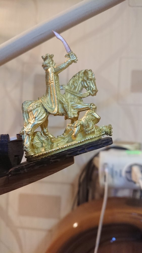

Носовая фигура Повелителя морей, осталось немного обработать грайвером
Сообщения: 140
Благодарил (а): 22 раза
Поблагодарили: 64 раза
Re: Повелитель морей от dantista
Сообщение Андрей Евгеньевич Крюков » 13 ноя 2018, 16:59
Продолжение

А чем грунтовали, красили, можете поделиться?
Сообщение Андрей Евгеньевич Крюков » 14 ноя 2018, 15:56

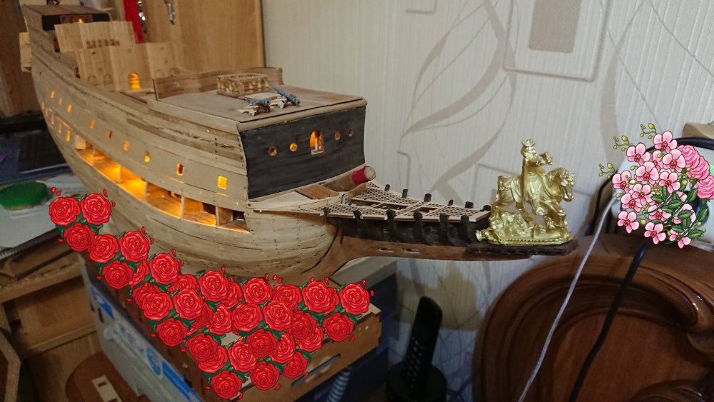

Это готовая фигура выписал с Венеции Италия от АМАТИ. масштаб 1:80, для нашего повелителя немного великоват. Посмотрю какая фигура придёт от Деа, если что то не устроит, буду использовать Короля от АМАТИ.

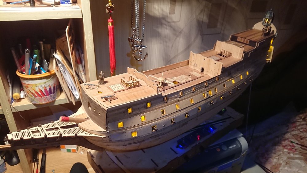

Сообщение Андрей Евгеньевич Крюков » 20 ноя 2018, 18:17

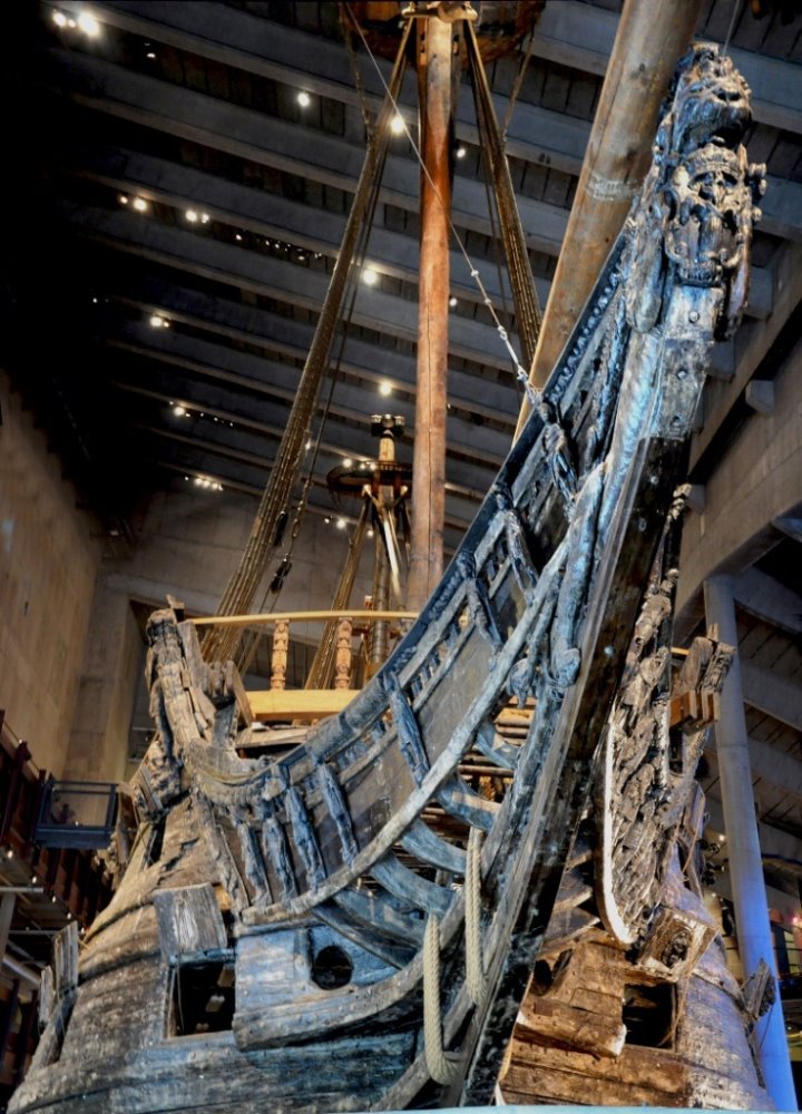

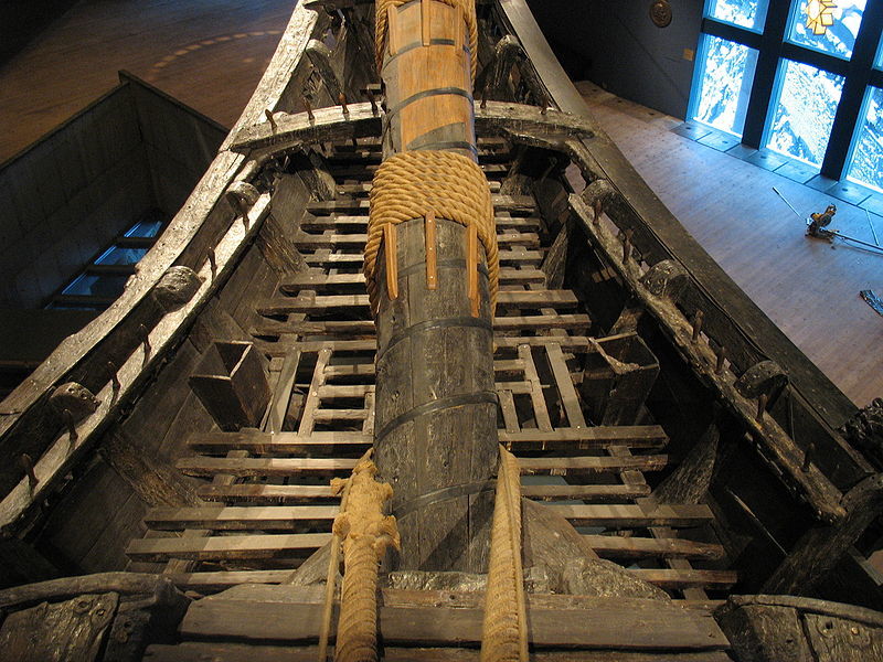

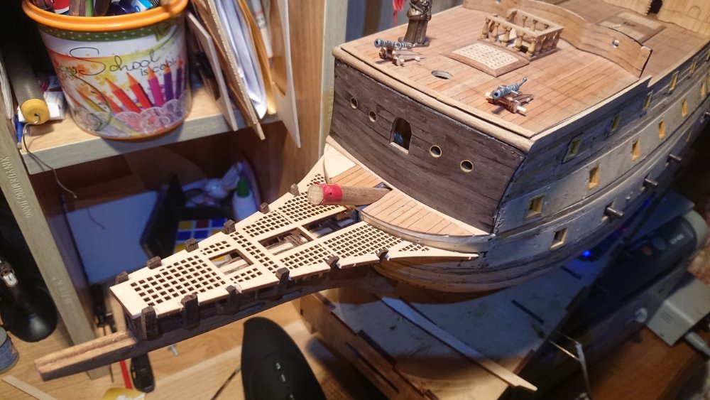

Шведский военный корабль "Vasa", поднятый со дна моря. Обратите внимание на деревянные короба и решетчатый настил. Это - унитазы и решетчатый писсуар для моряков. Примерно так надо постараться сделать
Сообщение AZET » 22 ноя 2018, 02:04
Понимаю, бушприт идёт от центра, но у нас не континентальный корабль, да и век не тот.
