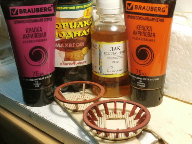

ПРОДОЛЖЕНИЕ.

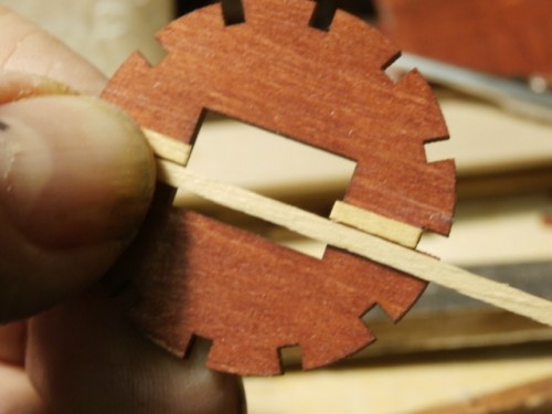

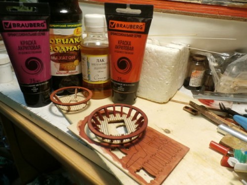

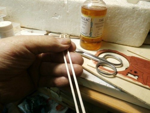

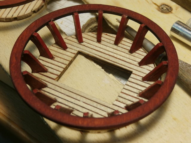

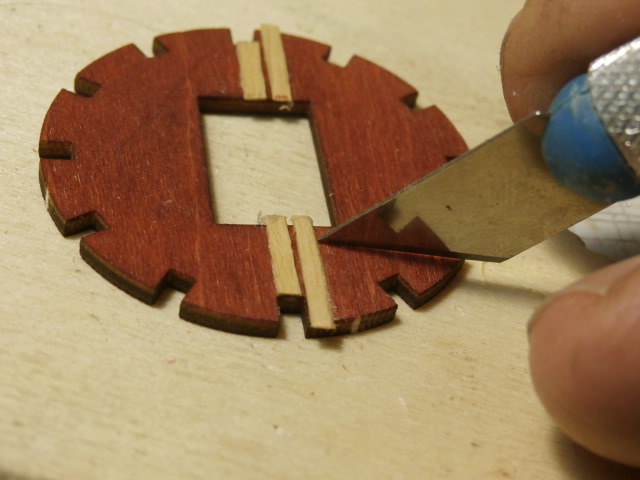

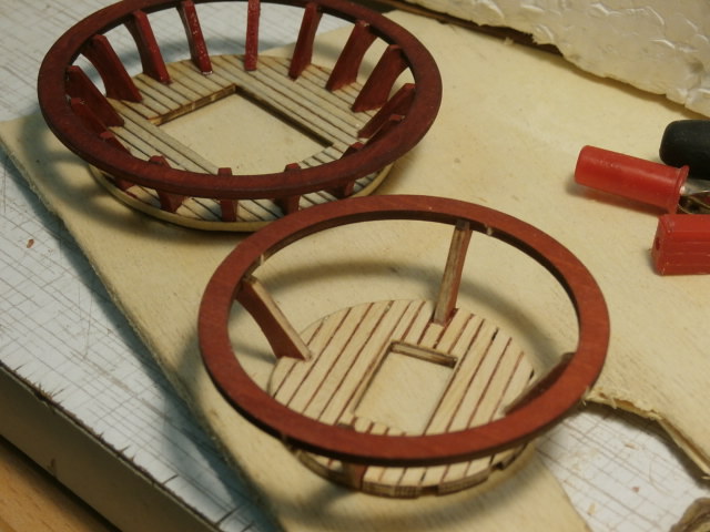

И так... Я уже писал, что самая у меня любимая морилка это цвет "Махагон". Цвет красный, чуть, чуть в синюю сторону Цвет - вишни. Довольно насыщенный. Для того, что бы морилка не выцветала её нужно хранить в темноте, иначе со временем она изменит свой цвет на более грязноватый, серый. Наносим обычной кисточкой морилку на фанеру. Что бы фанера не коробилась, наносим с обеих сторон. первый слой. Подождав когда морилка подсохнет наносим второй слой морилки, подсушиваем и наносим третий Это вполне достаточно. Хотя часто многие наносят только два слоя.
Прятать фанерную сущность я буду нанося на боковые грани акриловую краску. Я думаю этого вполне будет достаточно. Для этого я купил в художественном салоне за 93 руб туб качественную китайскую акриловую краску. Киноварь 006 и Розовая 310 Смешивая их добиваюсь цвета Махагон морилки. Ну а потом покрою всю конструкцию Шеллаком в несколько слоев. Ну примерно 3 - 5 раз. Этого будет достаточно как средство от пыли. Шеллак дает матовое покрытие, совершенно не изменяя цвет краски. Раньше шеллаком (политура) покрывали мебель, оставляя натуральным цвет древесины. Для палубного покрытия требуются тонкие ( 0,5 мм ) и узкие планки. Ну что ж пускаем на это липовые из патворка. Широкие в 4- 5 мм не будут смотреться.Масштабность подкачала. Делим ширину рейки на два и аккуратно разрезаем вдоль ножницами! Да, да ножницами! Планка толщиной 0,5мм легко и аккуратно режется , не нужна маркетка!

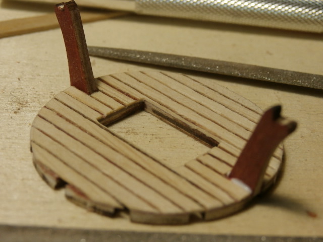

ПРОДОЛЖЕНИЕ.

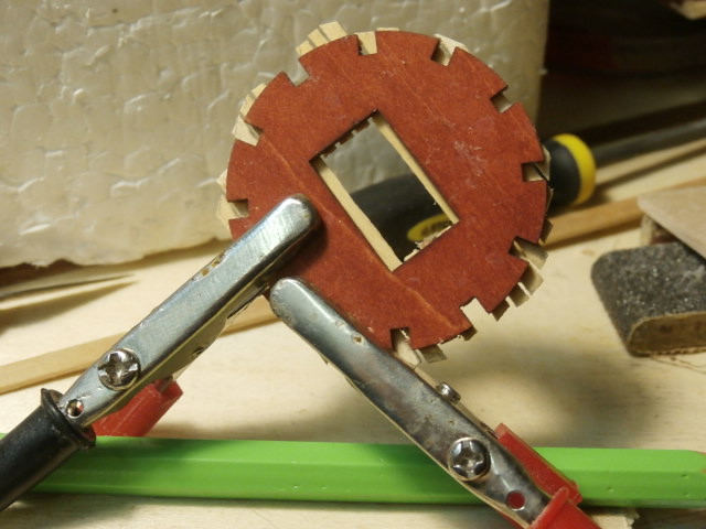

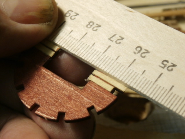

Начинаем с середины площадки. Для того что бы не скосить, не убежать в сторону проверяем линейкой. Что бы не было грязи аккуратно счищаем наплывы клея модельным ножом. Расстояние между планками то же проверяем вкладывая между ними лезвие этого же ножа.

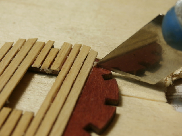

ПРОДОЛЖЕНИЕ.

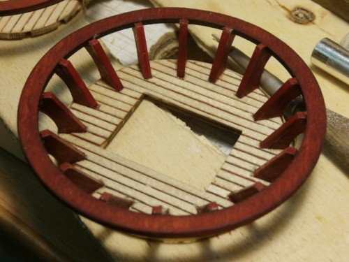

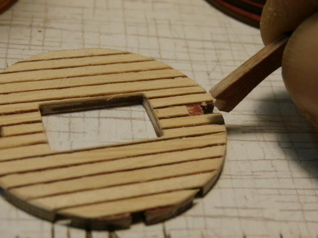

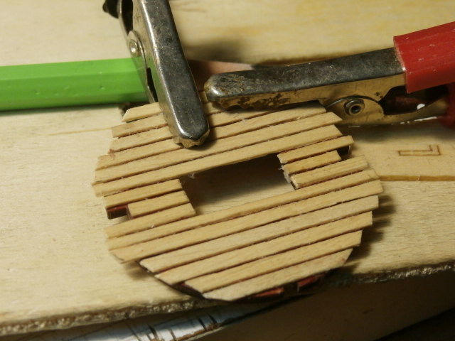

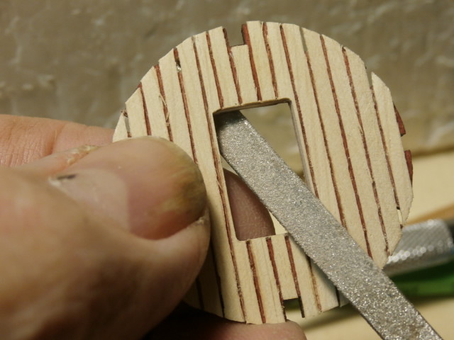

Обтачивать лучше всего алмазным инструментом. Перед покраской грунтовать не надо. Роль грунтовки взяла на себя морилка. Перед покраской нужно не спеша,аккуратно обточить мелкозернистым абразивом видимые торцы фанерных деталей. Всю конструкцию "гнезда" окрашивать не нужно , только торцы! Подобранная краска (её цвет) сливаясь с цветом морилки полностью маскирует слоеный "пирог" фанеры. Если одного слоя мало, подсушиваем и наносим еще один слой...

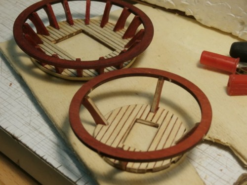

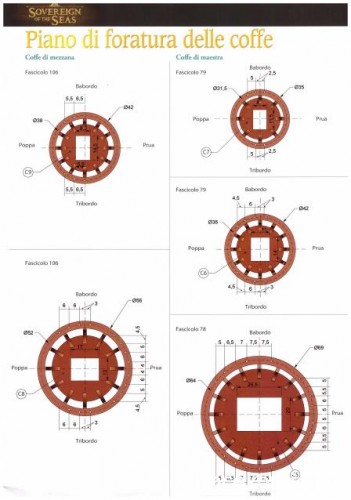

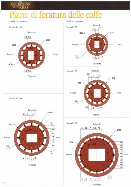

Вчерашний разговор о строительстве марсовых площадок нашей модели сегодня неожиданно для меня потребовал продолжения...
Вчера я написал о том что мол: " - Работать с патворком сложно, я не знаю где будет стоять большая марсовая площадка (журнал № 97), это выяснится позже, но мне нужно продумать... "
Для меня слова оказались пророческими. Дело в том, что марсовые площадки это не только место впередсмотрящего, это же и место где могут передохнуть матросы до и после работ на реях с парусами. Это место крепления стоячего такелажа корабля, крепление вант-выбленок стеньги мачты. Значит в конструкции поручня марсовой площадки должны быть просверлены отверстия, через которые будут пропущены снасти стоящего такелажа. Сегодня, перелистывая веточки на сайте "Насекомых" я наткнулся в хозяйстве Дяди Саши на веточке ( Sovereign of the Seas "Руководство по сборке" журнал 112 Польша.) Где на чертеже марсовых площадок я нашел по размеру внутренней "собачьей дыры",то что наше "воронье гнездо" из нашего журнала № 97 - это нижняя марсовая площадка на фок-мачте! Спасибо Дяде Саше! Я считаю в журнале нужно было сразу указывать места где должны быть отверстия на планшире площадки. Думаю, это упущение патворка. Отверстия сверлить на уже склеенной фанерной марсовой площадке в несколько раз сложнее чем на отдельной детали - поручне, перед тем как собирать эту марсовую площадку! Патворк лишний раз подвел! Разбирать площадку - не буду! Просверлю как и предлагает журнал позже. Но на будущее буду опытнее, сверлить буду саму деталь (планширь площадки), сверяясь с Дядей Сашей, а уж затем собирать саму площадку! А их - марсов у нас оказывается будет аж девять штук! Удачи Всем!

Сергей Николаевич, это вы во время заметили.
Думаю разбирать, это, слишком кардинальное решение, просто брусок подложить для более чистого выхода сверла.

Спасибо! Очень не приятное чувство оказаться в шкуре Сусанина. Я тут покрутил, повертел, и если перевернуть, уложив "гнездо" на планширь, то можно сверлить и из - под низа, но в любом случае при выходе сверла из массива поручня, осколки не исключаются! А это - верхняя поверхность поручня! М - дас, и на старуху бывает проруха! Лишний раз говорится о том - патворк, патворком но доверять нельзя! Просчитывать хотя бы на пару шагов вперед в строительстве - надо! Удачи Вам и Здоровья!

Когда видишь набор целиком, проще рассчитывать, что и как. Так как, у нас производитель постоянно интригует, сложно разобраться, что отложить. Думаю это делается для того, что бы особо продвинутые пользователи, покупатели, брали набор целиком, а не выкупали отдельные номера, стараются детали вложений разбить как можно дальше от последовательности сборки, тут понятно, маркетинг, им плевать на то, что путают покупателей. Стараюсь не бежать в переди паровоза, да и со сборкой постоянно опаздываю. Сверлить всё равно придётся с верху, это исключит возможный риск сколов. Микро свёрла по дереву, сильно улучшат ситуацию со сколами на выходе, от 1мм., есть в свободной продаже, даже искать не надо.

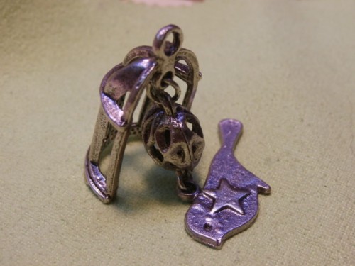

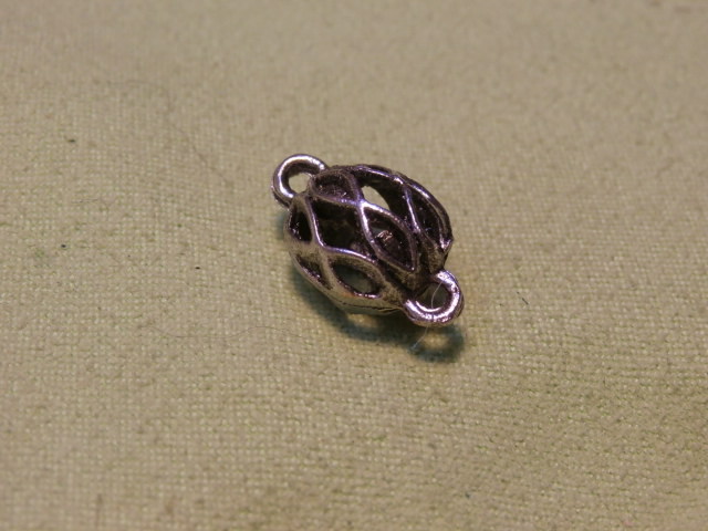

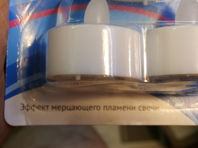

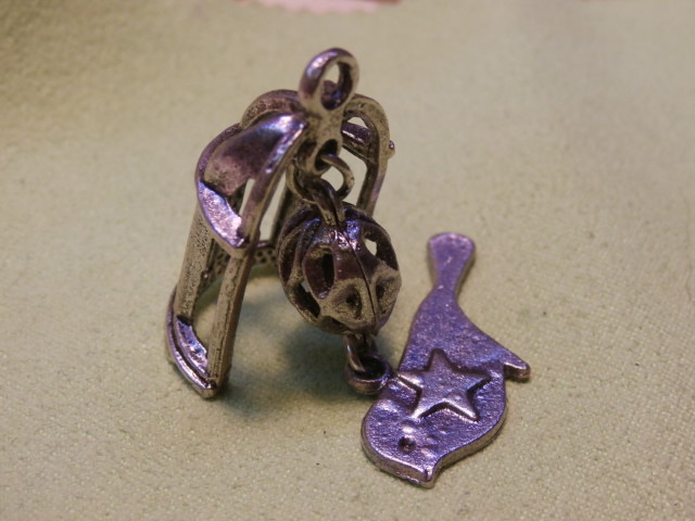

Для самого фонаря я решил воспользоваться стил. брелоками . Которые купил давно, года два назад. Дело в том, что корпус светодиода изготовлен из прозрачного пластика и его можно и пилить и обтачивать, в нем нет вакуума как у лампочки накаливания. Обосновываясь на это я собирался обтачивая светодиод загнать в фонарик брелока. Но УВЫ! Прошло время и эта работа уже не по моим глазкам! Да и грубая тесная клетка сувенирного фонаря будет слишком много забирать света у моего фонаря!!! Решил, что свето диод сам будет изображать, корабельный фонарь на моей мачте. Он слишком мал и совершенно прозрачен и в хитросплетении такелажа будет практически незаметен. Что не будет коробить любителей истории и натурального вида модели.

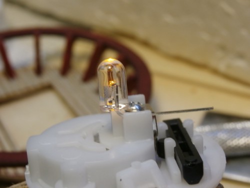

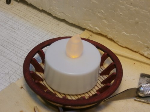

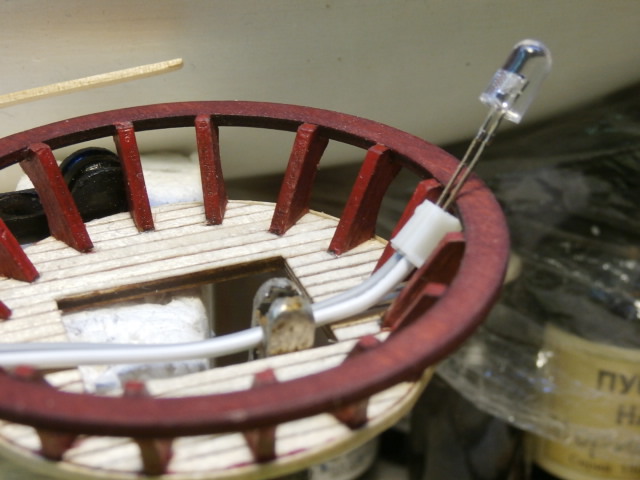

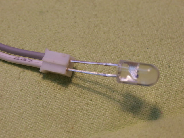

Здесь нарисовалась еще одна задачка. Дело в том что светодиод не очень любит когда нагревают ему выводы , впаивая светодиод в рабочую схему. Обычно радиолюбители пользуются теплоотводом. Используют пинцет или пассатижи, но я не чаянно в магазине купил микророзетки. Припаять их - не сложно, но уж больно - не исторически! До конца я еще не решил, стою на перепутье...

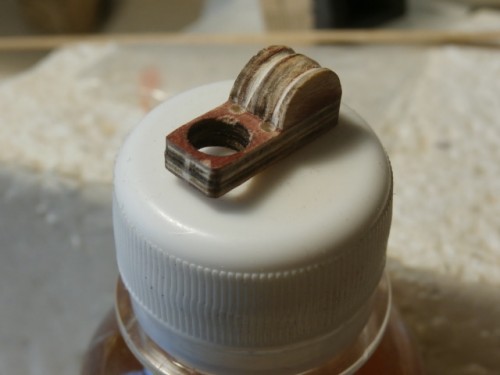

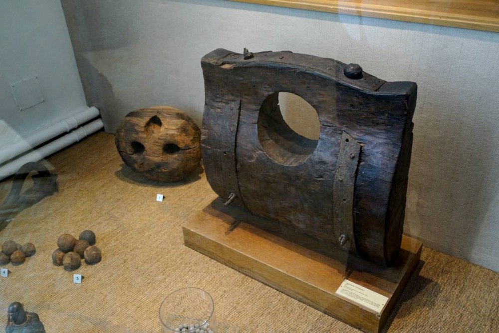

В словаре вычитал Эзельгофт - слово голландское -Ezelhooft -ослиная голова. Вот бы уж не подумал, больше на шапку с козырьком смахивает. Он или она не только вершину мачты от непогоды защищает, но и является силовой деталью рангоута. На ней висит самая большая и тяжелая рея этой мачты.

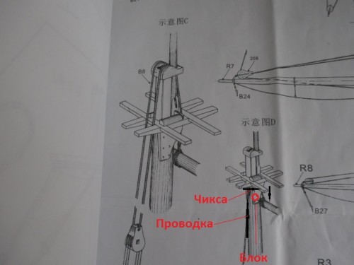

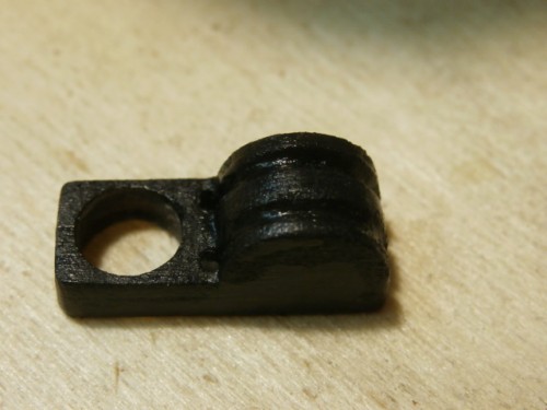

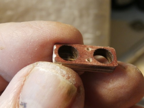

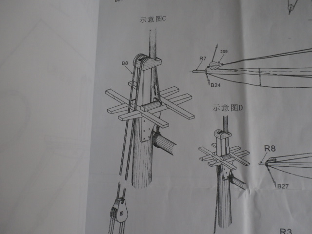

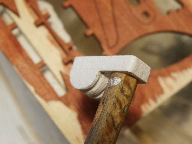

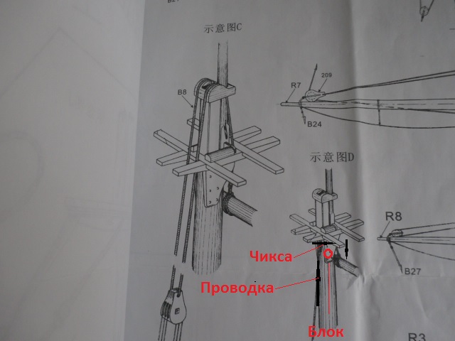

Снасть В8 ( на чертеже ) удерживает от падения грот-рею у грот-мачты. Я чертеж взял от китайского КИТа "Ingermanland 1715". Фото страницы из польского журнала нашего патворка от Насекомых. Думаю разработчики нашего проекта пошли по более простому пути не просверливая
Эзельгофт не изготавливая на верхней поверхности канавки. Я же решил пойти немного по другому:

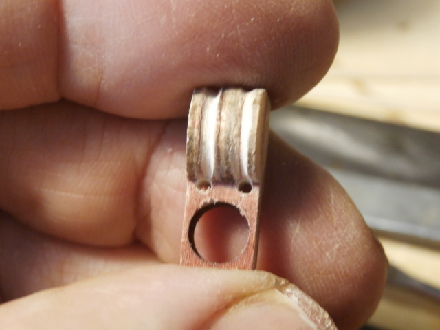

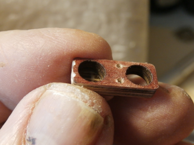

Отверстия сверлил сверлом в 1,5 мм . Канавки проточил алмазным надфилем. На флоте вся борьба с гнилью в основном велась осмаливанием канатов и дер.деталей рангоута корабля. Поэтому несомненно эзельгофты были черного цвета. Покрываем акриловой грунтовкой( белая). Просушиваем. Обтачиваем вначале грубым нажд. материалом, придавая форму гранями, а затем более тонкого помола абразивом. Окрашиваем черной акриловой краской.

Сергей Николаевич, я так понимаю будете проводить гордели по голландски через эзельгофт, не по английски, через шкивы на чиксах под марсом.керва писал(а): ↑29 дек 2018, 01:19
Горделя Общее название снастей, с помощью которых управляется парус.
Гордень а Снасть, проходящая через одношкивный неподвижный блок.
Он по своим формам должен быть квадратным а не таким узким и прямоугольным как эзельгофт ДеА. Но лично меня вполне устраивает то, что мы имеем!
Деа опять нас вводит в заблуждение давая континентальный тип проводки.

Здравствуйте Евгений!
Спасибо вам! В моих запасах есть чертежи нашего Ингерманланда 1715г, правда эти чертежи польские. Они не редкие и в Интернете довольно часто встречаются. Знатокам они не очень нравятся. Если не ошибаюсь они не нравятся прежде всего из за корпуса корабля ( не много подкачали размеры по длине и ширине, корма с транцевым окончанием корпуса, и еще не которые неточности. Хотя конечно всё это довольно спорное, даже приплетают противники проекта патриотизм! Смешно! Ведь в те времена Царство Польское входило в состав Российской империи и корабль был не только нашим но и в какой то мере польским!). Корабль в принципе современник "Золотого дьявола" .Рангоут и такелаж между собой очень похожи. По возможности, я постараюсь строить по этим чертежам. Конкретно даю ответ на ваш вопрос. В этих чертежах на нижних мачтах гордели действительно проводятся через эзельгофт мачты, но следующие "этажи" стеньги и выше, будут проводиться через шкивы на чиксах. То есть то, что вы верно начертили и написали на моем чертеже грот-стеньги. Так что спасибо , с первым нашим с вами испытанием по рангоуту мы с вами справились пока без помощи специалистов ДеА! С наступающим Новым годом! От души Вам желаю Здоровья и Успеха в Новом Году!
