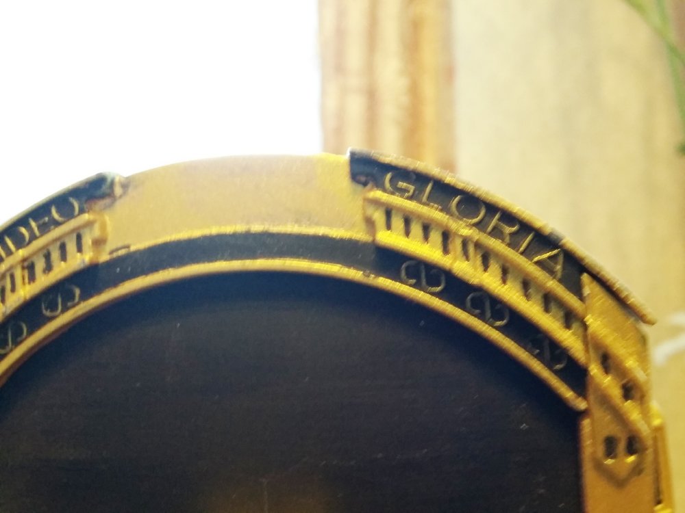

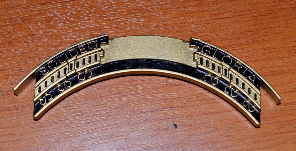

Сообщение Almaz1188 » 25 янв 2019, 20:56
Подскажите как вот эти хрени красить?
Не получается аккуратно никак...
Загрунтовал, покрыл золотистой эмалью "Кудо" из баллончика, после высыхания также эмалью "Кудо" черным цветом...
Нижний золотистый слой немного разъедает... Пробовал акриловой черной краской прорисовывать, но акрил к эмали не липнет....Может и не красить черным???
В идеале хочется по всему литью пройтись смывкой, что бы придать всей лепнине объём... Посмотрел в инете, смывка на основе растворителя, но но тогда она опять же будет разъедать нижний слой.... Прошу помощи и советов!!! Ну и конечно смывку хочу приготовить сам, так что буду благодарен за рецепты...

Re: Сборка «Повелителя» - общий раздел
Сообщение Владислав Комаров » 26 янв 2019, 06:17
Almaz1188 писал(а): ↑25 янв 2019, 20:56 Подскажите как вот эти хрени красить?
Я разводил гуашь и капал маленькие капельки. Вода высохла гуашь осталась. Сверху лак аэрозольный.
Сообщение керва » 26 янв 2019, 12:52
В идеале хочется по всему литью пройтись смывкой, что бы придать всей лепнине объём... Посмотрел в инете, смывка на основе растворителя, но но тогда она опять же будет разъедать нижний слой.... Прошу помощи и советов!!! Ну и конечно смывку хочу приготовить сам, так что буду благодарен за рецепты...Без имени-1.jpg
Серёж, не расстраивайтесь..
Сам, я до сюда (журнал 99) не дошел. Советовать не имею морального права. Но вспомните пожалуйста главный закон любого моделиста! Чувствуете , что пошло не так. - проверьте на "кошке". Я думаю, вы поспешили. Корма, гакаборт самое красивое из декора на нашем корабле. Если в качестве грунтовки вы уверенны, дайте максимальное время просушки между слоями операций. Отдрайте, зачистите и обязательно обезжирьте металлическую поверхность гакаборта. Нанесите слой грунтовки. дайте просохнуть ну не менее суток, а не противопоказано дать грунтовке отдохнуть и двое суток! Затем следующий слой краски - "золото" . И опять "гигантское" время отдыха... Время нужно краске не только для того чтобы испарились летучие фракции но и пленка краски за счет времени, набрала физическую крепкость. В ответственных местах советую вести покраску параллельно на такой же, но не ответственной детали и все эксперименты в начале проводить на этой детали, только в случае успеха, когда вы уверены и главное - вам нравится, переходить на гакоборт!
По моему мнению, правильно пишет Влад. Нужно изготовить из мягкого дерева острое перо и им, капельками закапывать черную краску в проходах и внутри букв и мелкого декора гакоборта модели. Экспериментирование с смывками требуют много опыта. Я бы не советовал, особенно на самых видных и ответственных местах корпуса модели. Здесь очень глубокие и рельефные завитки декора! Но как писал дедушка Горький: "Безумству храбрых поём мы песню!" Конечно, Вам решать на правах Главного строителя Вашего корабля!
Здоровья Вам и конечно Удачи!
Сообщение AZET » 26 янв 2019, 13:11
С позволения, добавлю.
Нужно всегда помнить о совместимости краски. Металлики от кудо в спрее имеют разбавитель ксилол, значит это алкидная краска. Как отметил Сергей Николаевич, вы дали маленькое время для просушки, поэтому следующий слой растворяет первый. Может чёрная краска на нитро или пентафталевой основе, разбавитель 646, они с ксилолом не особо дружат, хотя в чистом виде смешиваются без проблем.
Очень советую, возьмите для второго слоя краску акриловую, Тамия, ложится на что угодно, даже на гальванику и полимерные плёнки.
Сообщение Michael » 26 янв 2019, 20:05
Almaz1188 писал(а): ↑25 янв 2019, 20:56 ... но но тогда она опять же будет разъедать нижний слой.... Прошу помощи и советов!!! Ну и конечно смывку хочу приготовить сам...
По своему опыту скажу, что акрил прекрасно ложится на любую загрунтованную, окрашенную поверхность ничего не разъедая. Про сушку между слоями уже говорили. Тот же акрил не смотря на то, что высыхает кажется на глазах, на самом деле должен сохнуть не менее суток, для последующего издевательства над ним другими типами краски, масла или лака.
Смывку я делаю так: развожу черное или коричневое "масло" керосином, получается хороший матовый эффект. "Родные" маслянные растворители при изготовлении смывки или "чернил" и дороже и дают блеск. Кроме того не всегда совместимы с окрашенными поверхностями.
Сообщение vikar » 28 янв 2019, 17:53
Уважаемые моделисты, крайне возмущён фанерными "пуговицами" из 101-го номера которые ДеА выдаёт за юферсы. Сегодня звонил по этому поводу в ДеА, выразил своё возмущение. Сделали :shock: круглые глаза,ответили-"у нас нет массовых обращений по этому поводу, но если будут будем думать и искать замену" Я не застал на месте ихнего сборщика, кот. якобы собирал модель и знает что и как. В любом случае сделать канавку для вант и вант- путенсов на 2-х мм практически невозможно. Давайте организуем массовое обращение по этому поводу в ДеА, звоните пишите туда может чего нибудь добьёмся. Специалист по повелителю работает в понедельник с10-00 до 13-00 мск. и в среду с 15-00 до 18-00 мск.
С уважением vikar
vikar
Сообщения: 214
Откуда: Пермь
Благодарил (а): 213 раз
Поблагодарили: 231 раз
Сообщение vikar » 29 янв 2019, 22:15
В этом случае обычно поступаю так: Закрашиваю всю деталь или поле под покраску цветом фона ( напр. чёрным) после высыхания мелкой шкуркой с помощью плоского "сухарика" аккуратно снимаю краску с выпуклых элементов до грунтовки или до металла. Дальше надо иметь кусочек не очень мягкой резины или лучше твёрдого поролона с плоской гладкой поверхностью. Наносим на эту поверхность краску цвета выпуклых элементов (напр. букв), краска не должна быть жидкой и быстросохнущей, осторожно промакиваю буквы, проделываю это несколько раз до достижения нужного результата. При окрашивании впадин ничего лучше зубочистки или остро заточенной палочки не придумано
С уважением vikar
Сообщение AZET » 29 янв 2019, 22:22
"Железо" в жидкий "Крот", розовый, как говориться проще начать с начала.
Сообщение ivanych » 30 янв 2019, 04:54
я закрашивал по одной букве сплошняком и сразу же протирал ее сухой салфеткой сфоткаю позже , может и не очень, но как получилось
Сообщение Almaz1188 » 04 мар 2019, 17:25
В общем грунтовал, красил, выводил буквы, результат не нравился, смывал всё растворителем, опять грунтовал, красил... и т.д.... Раз 10! В общем сейчас остановился на таком варианте... Можно ещё посидеть, повыводить, но уже не хочется :D :D :D !!!
В общем на этот раз использовал обычный черный маркер для CD/DVD дисков с тоненьким носиком, где не мог подлезть маркером, сразу после нанесения, пока маркер не высох доводил зубочисткой... Ну и поверх покрыл матовым лаком совсем тоненьким слоем! Буквально один "пшик"...
Что я хочу сказать: Это в 10 раз проще, чем кистью и краской!!!

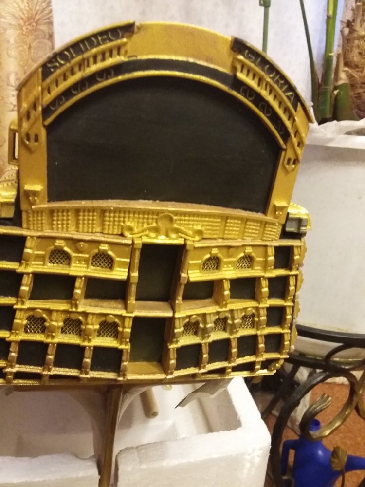

Сообщение Almaz1188 » 14 мар 2019, 16:49
На кормовом фонаре на стыке получилась щель.... Чем лучше её заделать?
Только не предлагайте всякие тамии всякие из интернет-магазинов, не буду же я из-за небольшой щели заказывать переплачивая ещё и за пересылку... Кто чем заделывал? Может супер клеем залить, потом закрасить?
