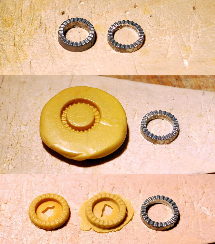

Расскажу о своей попытке клонировать круглые металлические люк-порты, фанерные выглядят на фотографиях в журнале страшноватенько. Дополнительный номер я не стал заказывать и и дело здесь не в цене. Металлические люк-порты надо все равно стачивать до толщины 2.5 мм, так сточить одну деталь и ее копировать. Кроме того технологию копирования все равно надо осваивать, может понадобится для декоративных морских коньков и дельфинов. Технологий много и хотелось выбрать что-нибудь наименее затратное, благо деталь простая, и форма понадобится односторонняя. Поэтому решил использовать двухкомпонентную эпоксидную шпаклевку Epoxy Putty фирмы Tamiya, этот материал имеет предсказуемые свойства и хорошо мне знаком.
1. Стачиваем металлическую деталь до толщины 2,5 мм, это будет наша мастер-модель.
2. Покрываем мастер-модель разделителем, обычным подсолнечным маслом.
3. Разминаем кусок шпаклевки, кладем мастер-модель плоской стороной на металлическую линейку и сверху вдавливаем шпаклевку. Это будет наша форма. Оставляем для затвердевания на 5 часов.
4. Удаляем мастер-модель из формы, наносим масло-разделитель. Разминаем небольшой кусок шпаклевки и вдавливаем в форму, сверху давим металлической линейкой.
5. После затвердевания вынимаем деталь из формы.
На фото видно, что вторая копия получилась лучше чем первая, т.к. шпаклевка дополнительно с усилием вминалась палочкой. Вышло не супер, но в любом случае лучше фанерного шедевра.

Это гениально! А я всё-таки наковырял как по журналу. Визуально разница не видна. Как будет выглядеть через год-два вопрос? (Вообще не понятно: зачем одинаковые детали делать из метала и из фанеры?) Успеха тебе, Sniper!.

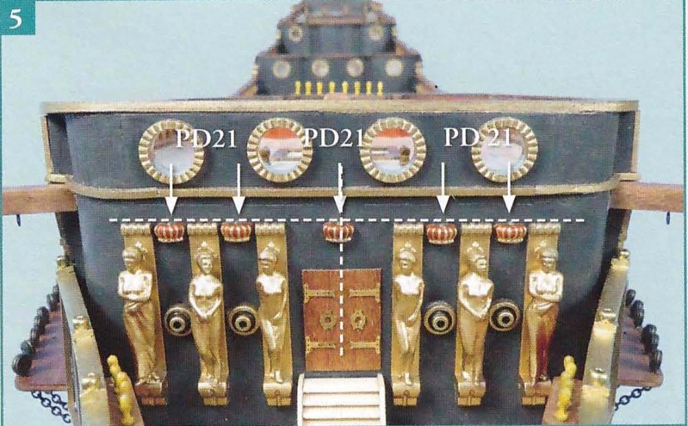

Обрамление будет, но чисто номинальное - порт размером с диаметр пушки :mrgreen:
В 104 номере 4 люк-порта меньшего диаметра. Это случайно не для отверстий между тётями-мотями?

Sniper писал(а): ↑09 фев 2019, 23:37 Расскажу о своей попытке клонировать круглые металлические люк-порты,
Попробуйте такой материал как пластика. Она бывает обжигаемая и холодного отверждения. Материал мелкодисперсный, не дает усадки, неплохо обрабатывается в твердом виде. Хорошо окрашивается акриловыми красками без промежуточного грунтования. Есть как белая так и цветная. Её используют кукольники. А формы для сложных деталей можно делать из смеси силиконового герметика и крахмала. Опять же технология от кукольников. В сети полно мастер классов.
На фото форма и изделие. Это не совсем слепок. Оно доработано - убраны дефекты, добавлены некоторые элементы, доработаны нос и уши. Но здесь и объем приличный и форма изделия сложная
Это форма и изделие.

Sniper писал(а): ↑09 фев 2019, 23:37 Расскажу о своей попытке клонировать круглые металлические люк-порты, фанерные выглядят на фотографиях в журнале страшноватенько. Дополнительный номер я не стал заказывать и и дело здесь не в цене. Металлические люк-порты надо все равно стачивать до толщины 2.5 мм, так сточить одну деталь и ее копировать. Кроме того технологию копирования все равно надо осваивать, может понадобится для декоративных морских коньков и дельфинов. Технологий много и хотелось выбрать что-нибудь наименее затратное, благо деталь простая, и форма понадобится односторонняя. Поэтому решил использовать двухкомпонентную эпоксидную шпаклевку Epoxy Putty фирмы Tamiya, этот материал имеет предсказуемые свойства и хорошо мне знаком.

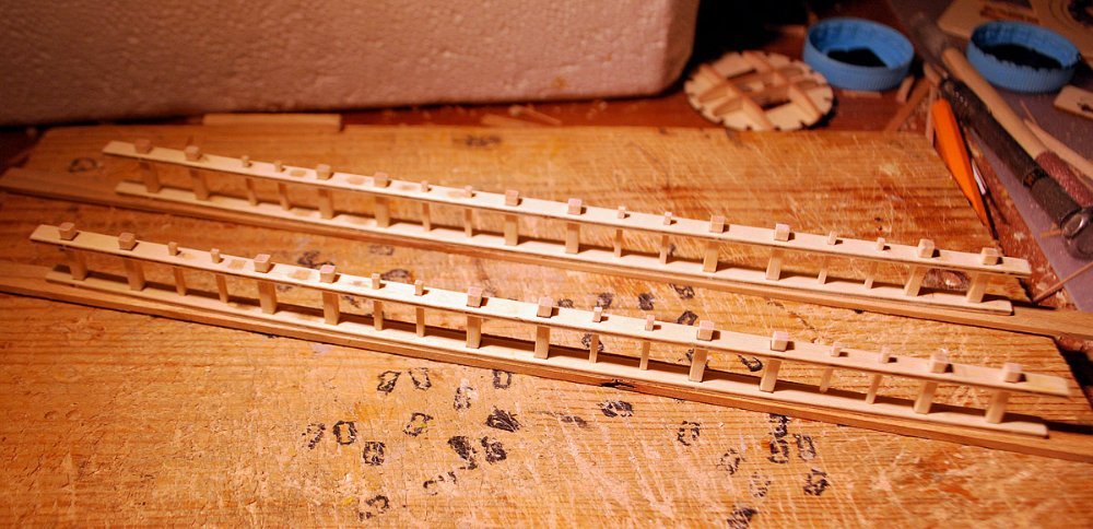

Я только дошел до ограждений, ну и конечно с косяками ДеА делать не хочется! Отверстия под стойки ограждений как и у всех не совпадают с портами... Посмотрел у Вас, результат мне понравился! Я уже начал делать и даже запорол одну планку, порезал её и склеил, но не знаю, что из этого получится... А вот Вы сделали иначе: как я понял загрунтовали отверстия, которые не совпадали и проделали другие! Вопрос в том, как вы делали отверстия? Или Вы не делали квадратное отверстия, а просто приклеили над планкой эти навершия, так сказать имитировали, что стойки проходят насквозь?
Сообщение Sniper » 13 фев 2019, 06:58
Almaz1188 писал(а): ↑12 фев 2019, 20:41 Вопрос в том, как вы делали отверстия? Или Вы не делали квадратное отверстия, а просто приклеили над планкой эти навершия, так сказать имитировали, что стойки проходят насквозь?
Отверстия делал и тоже квадратные. Сам волновался, что не получится аккуратно. Сначала конечно разметка - семь раз отмерь ... Кончиком ножа неспеша наметить периметр квадрата с верхней, лицевой стороны. Перевернуть на другую сторону и по следам сквозных прорезов также прочертить периметр. Это убережет от сколов фанеры. Можно потренироваться на фанерке для отработки технологии. Обычно отверстие режется чуть меньше размера стойки, чтоб потом можно было чуть расширить надфилем.

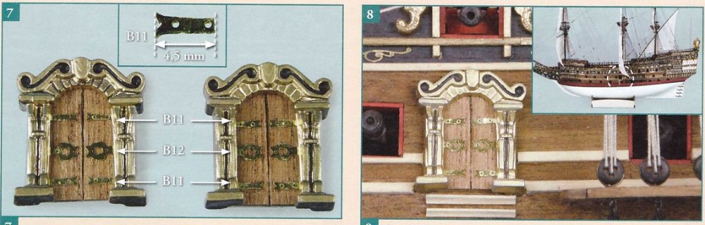

Снайпер, дорогой, а как будет оформлен парадный вход по левому борту? Просто накладные дверцы?
С уважением, Роман
Сообщение Sniper » 13 фев 2019, 22:29
Romantic писал(а): ↑13 фев 2019, 18:29 Снайпер, дорогой, а как будет оформлен парадный вход по левому борту? Просто накладные дверцы?
Эк хватил, парадный вход монтируется в предпоследнем журнале :mrgreen: В принципе меня вполне устроил вид портала парадного входа предложенный журналом. И почему только по левому борту, вроде уже два таких портала на оба борта и прислали? Да, двери накладные, но с таким выступающим порталом это незаметно. А вот зачем надо было проем резать мне непонятно, я и не резал.
могли бы дверь где гальюн такой же сделать
Сообщение Sniper » 14 фев 2019, 00:13
ivanych писал(а): ↑13 фев 2019, 23:17 могли бы дверь где гальюн такой же сделать
Парадный выход на гальюн? А если серьезно, то в переборках тоже должны быть дверные проемы и туда может и сойдет.

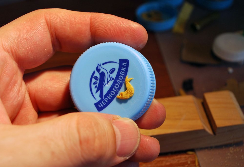

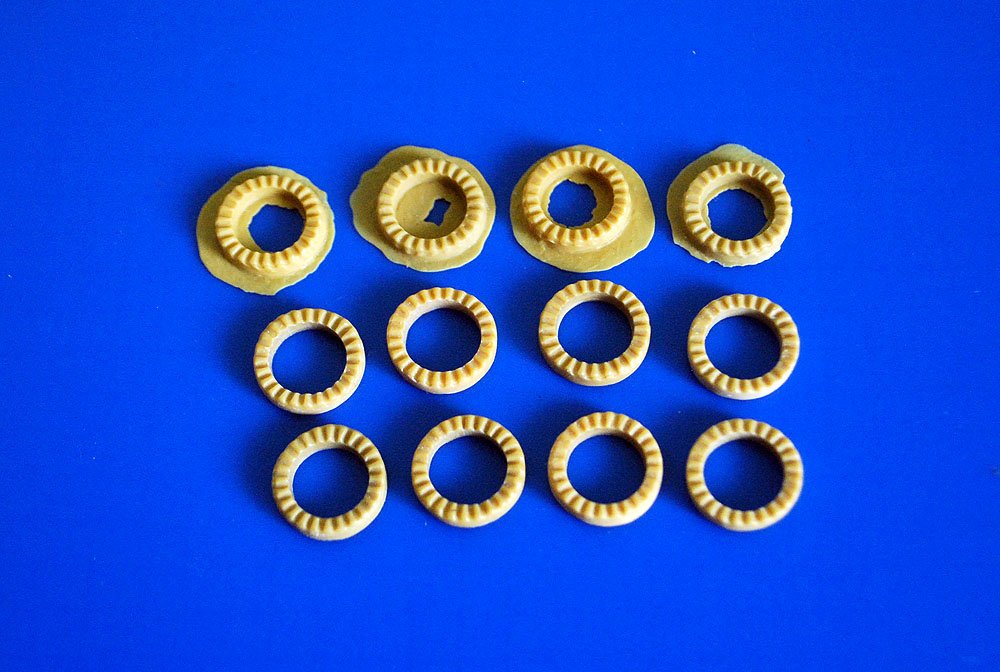

Сообщение Sniper » 24 фев 2019, 19:23
Откопировал украшение круглых портов из шпаклевки Tamiya Epoxy Putty, всего 16 штук. Первая попытка слепить дельфина на замену плоскому из травления.
Сообщение ivanych » 25 фев 2019, 06:17
Sniper писал(а): ↑24 фев 2019, 19:23 Откопировал украшение круглых портов из шпаклевки Tamiya Epoxy Putty, всего 16 штук. Первая попытка слепить дельфина на замену плоскому из травления.
дельфин не очень... нет узнаваемости. изюминки. трех угольных плавников...

Сообщение Almaz1188 » 25 фев 2019, 06:47
ivanych писал(а): ↑25 фев 2019, 06:17 дельфин не очень... нет узнаваемости. изюминки. трех угольных плавников...
Согласен! Голова на конька морского похожа! Плавника грудного вроде нет у дельфина как у карася, да и чешуи нет у него! Но за труды большой плюс!

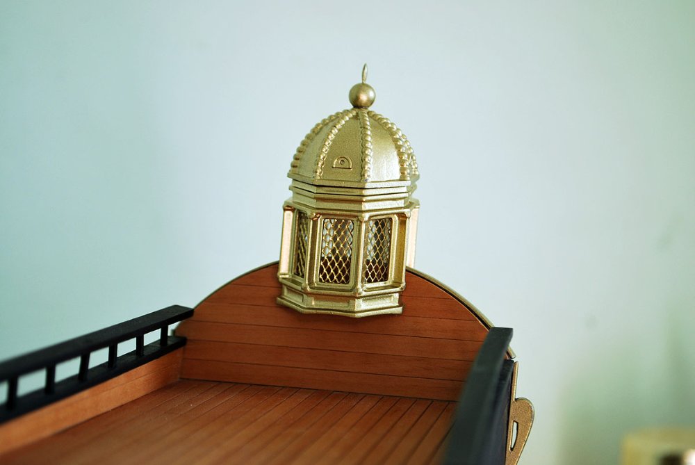

Сообщение Sniper » 02 мар 2019, 22:32
Приладил световой барабан ... ой, кормовой фонарь :mrgreen: Штатная почти сплошная сетка заменена на латунную сетку для ремонта бампера. За сеткой "стекло" из прозрачного пластика. Фонарь прозрачный, виден насквозь.

Сообщение Almaz1188 » 10 мар 2019, 22:33
Sniper писал(а): ↑02 мар 2019, 22:32За сеткой "стекло" из прозрачного пластика. Фонарь прозрачный, виден насквозь.
Пластик клеил или просто вложил внутрь сложив восьмиугольником? И от чего пластик?
Хочу красный, но тот что в комплекте порезал по шаблону и по бокам просветы получились, поэтому выбросил его, а от чего взять такой же красный не знаю... Если ничего не найду, то тоже возьму прозрачный, сверну по внутреннему периметру восьмиугольником и вложу внутрь... И почему красный всё же нам предложили? На самом деле кормовой фонарь был красного цвета?
Сообщение Sniper » 10 мар 2019, 23:05
Almaz1188 писал(а): ↑10 мар 2019, 22:33 Пластик клеил или просто вложил внутрь сложив восьмиугольником? И от чего пластик?
Просто вложил, ну не совсем просто, а проточил паз для края, чтобы пластик никуда не делся. И не восьмиугольником, а две секции по три окна, две половинки. Восьмиугольником тоже хотел, но подумал, что он внутри сможет провернуться. Клеть суперклеем нельзя, пары клея оставят белые разводы. Пластик уже и не вспомню откуда, возможно с первых номеров журнала, которые были на картоне.
