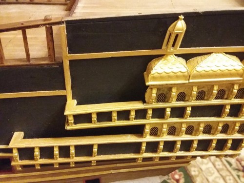

Almaz1188 писал(а): 23 янв 2019, 20:18 Декоративные фигуры решил дополнительно закрепить гвоздиками обмазав клеем...
Лесенки буду тонировать, возможно переделаю вообще... DSC_5528.JPGDSC_5529.JPG
Декоративные колечки на пушечные порты по толщине уменьшить бы.

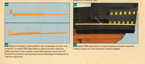

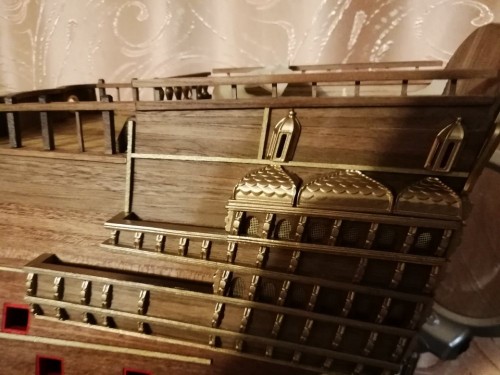

Что то не особо понравился данный элемент декора... В журнале смотрится ещё нормально, но на самом деле получается какое-то бревно... Рейка 6 на 3 мм, она сверху перекрывает практически весь балкон! Да и качественно обработать планки шейпером не получается, какой-то он хлипкий и тупой!!! Думаю сделать данный декор наборным из реек 3х1 мм, и рейки 1х1 мм...
Кто как делал подскажите!?
Сообщение ivanych » 26 фев 2019, 16:35
Almaz1188 писал(а): 26 фев 2019, 15:09 Что то не особо понравился данный элемент декора... В журнале смотрится ещё нормально, но на самом деле получается какое-то бревно... Рейка 6 на 3 мм, она сверху перекрывает практически весь балкон! Да и качественно обработать планки шейпером не получается, какой-то он хлипкий и тупой!!! Думаю сделать данный декор наборным из реек 3х1 мм, и рейки 1х1 мм...
согласен грубо. и массивно получились. и в шейпере разочаровался. раза три проходил им после каждого покрытия грунтовки и все одно не понравилось. я оставил так.

Я этим шейпером шоркал-шоркал и плюнул... А 6 мм это очень грубо, если в масштабе переводить эти перила (на сколько я понимаю это всё-же перила балкона) то получается 50 см...

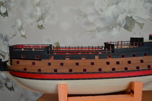

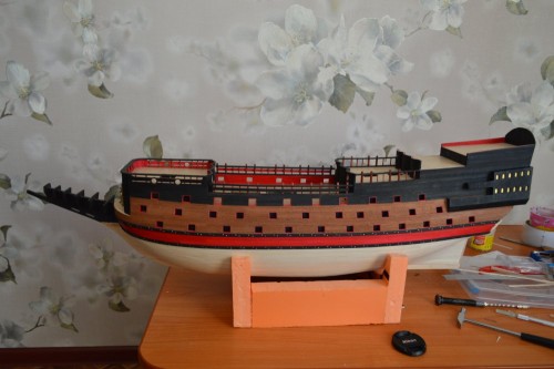

Пока только вот так... Никакой "бижутерии"... Скоро навешивать буду...
Ну а пока пушечные порты ещё дорезать надо в переборках... И ограждения доделать...

у тебя отлично. а я с портами промахнулся. реечка как раз по портам проходит. приклею сперва вертикальные. а потом кусочки между порталами а выше порталов :?: может клеить не буду

ivanych писал(а): 26 фев 2019, 20:28 у тебя отлично. а я с портами промахнулся. реечка как раз по портам проходит. приклею сперва вертикальные. а потом кусочки между порталами а выше порталов :?: может клеить не буду
Я такой "промах" уже не в первый раз вижу... Видимо "промахнулся" не только ты...
Ну и у меня не совсем уж и отлично - если присмотреться, то видно, что порты "скачут"

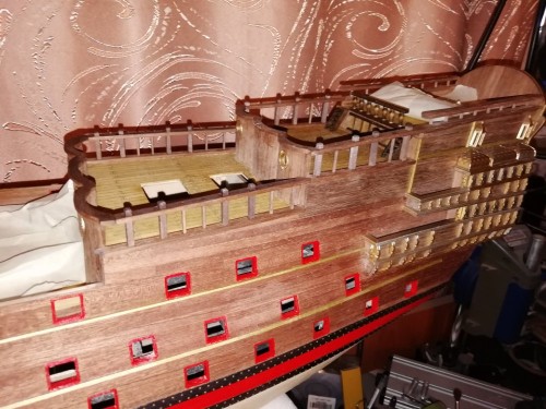

Сообщение skodovod » 26 фев 2019, 20:49

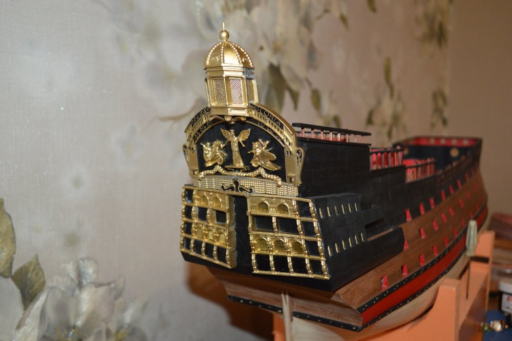

у меня вышло так, ещё облицую нос ореховыми планами, красить в чёрный не стал, по душе натуральное дерево

skodovod писал(а): 26 фев 2019, 20:49 у меня вышло так, ещё облицую нос ореховыми планами, красить в чёрный не стал, по душе натуральное дерево
Натуральное дерево всегда отлично смотрится, но его необходимо дополнительно покупать... Поэтому я красил!
Балясины на ограждении юта покупные или самодельные???

Носовая часть
На юте ограждения делал из остатка кита чёрной жемчужины, по масштабу почти подходят

Сообщение Romantic » 26 фев 2019, 21:46
skodovod писал(а): 26 фев 2019, 20:49 меня вышло так, ещё облицую нос ореховыми планами, красить в чёрный не стал, по душе натуральное дерево
В так случае, как мне кажется, не стоило красить порты.

Сообщение Almaz1188 » 26 фев 2019, 23:02

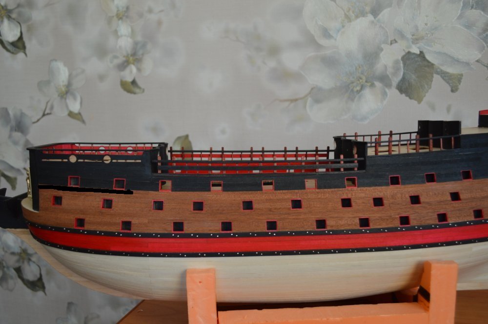

Вот в чем у меня ещё думки: В общем расстояние между бархоутами 3 планки - 15 мм, должно быть 10 мм...
Не скажу почему так сделал... Накосячил в общем, но мне казалось всё окей... Сейчас вижу, что это КОСЯК и бьёт мне по глазам... Думаю оторвать верхний бархоут и сместить его на 5 мм... как думаете стоит ли? Понимаю, что это не так просто, так как на клею всё и гвоздях... Да и между бархоутом и пушечными портами будет расстояние в одну планку... и не знаю правильно ли это?
Вообще надо было раздвинуть ряды пушечных портов, увеличив расстояние между каждым рядом на 2,5 мм, тем самым как раз бы вышел на 5 мм ниже ряд... и бархоут начинался бы как раз от портов...

Сообщение skodovod » 26 фев 2019, 23:10
Almaz1188 писал(а): 26 фев 2019, 23:02 Вот в чем у меня ещё думки: В общем расстояние между бархоутами 3 планки - 15 мм, должно быть 10 мм...
Да нормально смотрится (моё мнение), я строю по принципу мне нравится и ладно, но при этом многое черпаю у других, конечно хочется что бы своя модель была "лучше всех". А так конечно смотрю и учусь многому у других.
Сообщение AZET » 27 фев 2019, 00:20
Almaz1188 писал(а): 26 фев 2019, 20:56
Покупные, самому, так сделать, станок, с ЧПУ нужен. А то что пиллерсы стоят перевёрнутыми, так задумано?
Ставил так, потому, что эстетически мне так понравилось больше (так сказать на свой вкус)

Almaz1188 писал(а): 26 фев 2019, 15:09 получается какое-то бревно... Рейка 6 на 3 мм, она сверху перекрывает практически весь балкон! Да и качественно обработать планки шейпером не получается, какой-то он хлипкий и тупой!!! Думаю сделать данный декор наборным из реек 3х1 мм, и рейки 1х1 мм...
Склеивать, лучше не надо, возьмите планку 4мм, можно сделать как у Иваныча, если 1мм. тяжело отпилить.
Шейпер.
Штука классная, если нет фрез, но планку, прежде чем использовать "цацку", шкуркой, ножом, или иным инструментом, максимально подготавливаете к протяжке. Хорошо битое стекло, или из под стеклореза, можно пером по стеклу высверлить отверстие, разрезать стеклорезом по полам, или на четыре части. Для такой профильной цикли и шейпер не нужен, обрабатывает чисто. То же можно проделать с полотном от ножовки по металлу, то же старое лезвие от модельного ножа. С лезвиями канцелярских ножей - хуже.
Самое главное, что нужно знать при работе шейпером.
1. Протягивать только по волокнам, отклонив инструмент примерно на 20 - 30* Если нет понимания, что такое по волокнам - берём рейку и с торца надрезаем край ножом. Если нож идёт в низ, это против волокон, если строгает в верх, это по волокнам. Ещё, если смунить против, легко задираются заусенцы, хрен вышкуришь.
2. Рейку выбираем с прямослойной текстурой, косослой обрабатывать очень сложно, легко сломать. Например берёза обрабатывается легче, липа хуже, орех, хорошо, вишню припаришься мусолить, ну и т.д.. Вот, ещё осинка хороша.
3. Важно, не нажимать на шейпер сильно, легонько протягиваем в одну сторону. По мне, так, та ещё с^уета, с суетой. Но, таков уж удел того, кто пользуется профильной циклей. Я не исключение.

Объясните мне неосведомлённому, что такое пиллерсы? :D

Спорить не буду, мне резануло.
Сообщение AZET » 27 фев 2019, 00:38
Almaz1188 писал(а): 27 фев 2019, 00:30
AZET писал(а): 27 фев 2019, 00:20 А то что пиллерсы стоят перевёрнутыми, так задумано?
Не сложно. В данном случае они играют роль балясин, но на кораблях тех времён, они поддерживали не только перила, но и палубы(частично) временные горизонтальные конструкции, могли ставится, и убираться, в зависимости от ситуации. В основном, как временные подпорки использовались чаще в более поздних периодах.

насчет портов не знаю. мне кажется нормально. но черным цветом подкрасил бы ниже портов примерно на рейку или сориентировался бы по 98 номеру. решать тебе и еще.. граница черного сориентирована относительно верха средних портов

ivanych писал(а): 27 фев 2019, 01:45 черным цветом подкрасил бы ниже портов примерно на рейку или сориентировался бы по 98 номеру. решать тебе и еще..
Между верхним и средним рядами будут проходить 2 узкие рейки, поэтому красить пока и не стал черным цветом, что бы не промахнуться и не угадать, что бы была граница черно-коричневая между этими рейками...

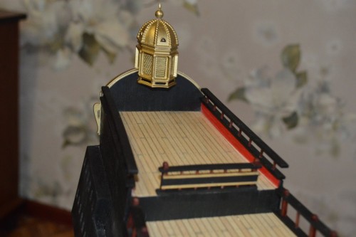

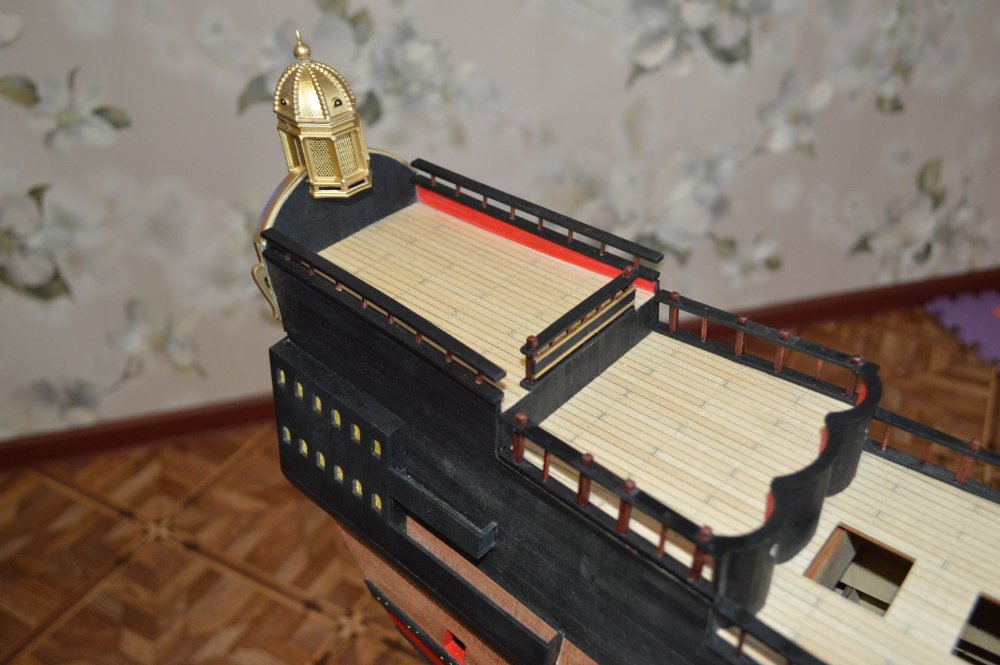

Сообщение Almaz1188 » 13 мар 2019, 15:55
Потихоньку.... Не торопясь...

Сообщение Almaz1188 » 04 апр 2019, 21:18
Стройка встала... :cry: Сессия... :oops:
Всё ещё будет подкрашиваться, так что не ругайте! :D
