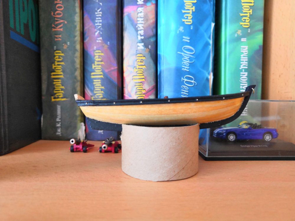

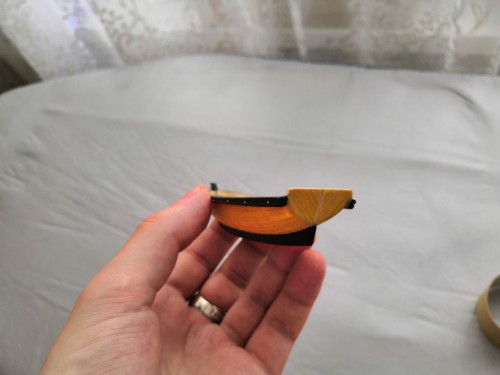

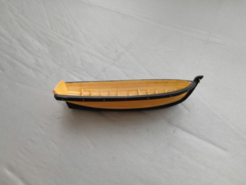

Уважаемые форумчане, выставляю на ваш суд свою шлюпку. Скажу сразу: это моя первая модель, да что там, вообще первая работа с деревом. Сказать что она далась мне большим трудом не сказать ничего. Всё что можно было сломать и закосячить незамедлительно приводилось мной в жизнь. Постройка множественное количество раз откладывалась т. к заканчивались силы и нервы. Но и отступать тоже не хотелось. И вот спустя столько времени она начала преобретать более менее приемлемые формы. Хотелось бы узнать ваше мнение, смотрибельна ли она? Не сильно ли страшный получился зверёк? Да знаю, что ещё не установлен руль и ни чего не сделано внутри шлюпки, но это ввиду того, что я собираю по последовательности предложенной журналом.
По самой шлюпке хочется отметить двойную обшивку и самодельный киль из линейки.
И в заключении, подскажите пожайлуста кто окрашивал днище шлюпки, какой цвет следует изпользовать и до какой высоты борта окрашивать, если у кого то есть фото работы по данному вопросу буду весьма благодарен.
Всем спасибо за внимание!
С уважением Александр

BAXA писал(а): 29 апр 2019, 13:49 Хотелось бы узнать ваше мнение, смотрибельна ли она? Не сильно ли страшный получился зверёк?
Тут надо Вам определиться - для кого Вы делаете сей проект?! Для себя или для форумчан. Я, лично, делаю для себя. И не спрашиваю ни у кого - какого они мнения о моей стройке. и стройку свою я никуда не выкладываю. Главное - что бы самому нДравилось! Ну, а Вы уж сами определяйтесь. Со стороны - шлюпка - как шлюпка... Ни хорошо и ни плохо. Для "журналки" пойдёт.

Транец надо зашить в обратную сторону. Если вы сделали обшивку под углом 45 градусов то доски должны идти от центра вниз, наружу, чтобы вода стекала наружу., а не как у вас. Хотя, транец у шлюпки зашивается просто горизонтально.

deman писал(а): 01 май 2019, 20:29
А мне интересен взгляд со стороны :?

Деман от части прав, с точки зрения "для себя" или "в музей". Вот только смысл пытаться сделать что-то более менее достойное, если никому ничего не показывать и не получать как похвалы, так и критические замечания. Правильный взгляд со стороны стимулирует к самообразованию и в лучшую сторону сказывается на качестве работы.
Если интересен взгляд со стороны, то он должен быть профессиональным, его выслушивать новичкам иногда больно. Но он помогает работать над ошибками и двигаться вперед.
А вот взгляд не профессиональный, простых доморощенных умельцев или случайных залетных "моделистов", может погубить хорошее начинание, не правильно сформировать навыки и восприятие собственных результатов.
По этому, если есть желание делать хорошо и правильно, вернее учиться этому, то Вам нужно показывать свою работу профессиональным моделистам, получать от них подзатыльники, изучать литературу.. А значит нужно идти на профессиональный форум...
