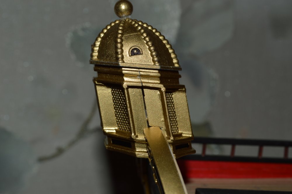

Almaz1188 писал(а): 14 мар 2019, 16:49 На кормовом фонаре на стыке получилась щель.... Чем лучше её заделать?
Только не предлагайте всякие тамии всякие из интернет-магазинов, не буду же я из-за небольшой щели заказывать переплачивая ещё и за пересылку... Кто чем заделывал? Может супер клеем залить, потом закрасить?
а не проще устранить причину образования зазора чем искать колхозные методы его залепить?

Анатолий Осипов писал(а): 14 мар 2019, 19:43 а не проще устранить причину образования зазора чем искать колхозные методы его залепить?
Стачивать много придется...
Приклеивать ничего не хочу... хочу именно чем-то зашпаклевать, обточить и закрасить

Almaz1188 писал(а): 14 мар 2019, 20:12
Приклеивать ничего не хочу... хочу именно чем-то зашпаклевать, обточить и закрасить DSC_5720.JPG
Если фото правильно передает взаимное расположение фонаря и гакаборта, то, возможно, причина зазора в неверном наклоне фонаря (немного вперед завален). Зазора не будет если фонарь немного отклонить назад, чтобы линия разъема фонаря была параллельна линии гакаборта (конечно при условии что толщина гакаборта с аркой равна пазу в фонаре)

Анатолий Осипов писал(а): 14 мар 2019, 20:20 Если фото правильно передает взаимное расположение фонаря и гакаборта, то, возможно, причина зазора в неверном наклоне фонаря (немного вперед завален). Зазора не будет если фонарь немного отклонить назад, чтобы линия разъема фонаря была параллельна линии гакаборта (конечно при условии что толщина гакаборта с аркой равна пазу в фонаре)
Толщина гакаборта немного больше была, чем паз в фонаре, поэтому паз я растачивал, фонарь прилегает плотно к гакаборту!
При склейке даже струбциной стягивал две половинки... Щель была даже при примерке просто двух половин...
Расклеивать не буду скорее всего, именно хочу всё сделать на месте!

Almaz1188 писал(а): 14 мар 2019, 20:54 .. Щель была даже при примерке просто двух половин...
а что помешало подогнать?
я к тому, что нет необходимости делать тяп-ляп, а потом искать способ тяп-ляпное дополнительно затяп-ляпать))
Отрывай и подгоняй. Самому приятнее будет.

Анатолий Осипов писал(а): 14 мар 2019, 21:14 а что помешало подогнать?
Подогнать мешали выступы на одной половине...
Убедил! Оторвал уже...
Пришлось откусить эти выступы и на твердой ровной плашке с мелкой шкуркой стал обтачивать потихоньку обе половины... Подогнал... но так как сточил немного, то и паз под гакаборт тоже придется малость сточить! Завтра уже это всё буду доделывать: подгонять, красить, каким то образом скреплять между собой (возможно хватит одного клея, сверху крышка будет ещё держать)...
Спасибо за советы! Во всяком случае вопрос по бюджетной шпатлевке открытый! Бывают небольшие щелочки, которые каким то образом хочется убрать...
Вот, не нашёл, ведь писал уже, как заделать, просто и без лишних проблем. На фиг вообще, всё это писать. если прочли - забыли, не читали - забыли всё равно. А ведь вы участвовали в обсуждении(или ошибаюсь?).
Двухкомпонентная пластика "момент" от Хенкель, дёшево, есть везде. Как применить? Просто найдете, более ранний пост. Там тоже про фонарь, вы не первый.

Подобные небольшие щели в металле удобнее заделывать двухкомпонентным POXIPOL или любой другой холодной сваркой, найденной в ближайших хозтоварах - таже двухкомпонентная шпаклевка для моделизма. От соотношения компонентов при смешивании зависит будет она более гибкая (относительно) или твердая. После полного высыханий - шкурка и краска.

Aderra писал(а): 15 мар 2019, 16:56 Подобные небольшие щели в металле удобнее заделывать двухкомпонентным POXIPOL или любой другой холодной сваркой, найденной в ближайших хозтоварах - таже двухкомпонентная шпаклевка для моделизма. От соотношения компонентов при смешивании зависит будет она более гибкая (относительно) или твердая. После полного высыхания - шкурка и краска.
Холодной сваркой не заделывайте небольшие швы и трещины, не надо, особенно плохо держится на окрашенным акрилом.
Не скажу, что отвалится обязательно, но плохо. Холодную сварку плохо обрабатывать.
Про модельные вас просили не писать, дорого, же.
Ещё раз, двух компонентная пластика от Хенкель, хороша тем, что подходит для любого материала, дерево, металл, пластик. От холодной сварки отличается, тем, что, пока не высохла, остатки и излишки легко убираются тряпкой, смоченной водой, мокрым пальцем и пр.. Цена вопроса, низкая, есть ещё "Бизон", по свойствам лучше, но цена приближается к модельной "замазке". Думаю, Сергею не подойдёт, он, бюджет любит.
Вот, ещё, поксипол двух компонентный, разве не клей?

AZET писал(а): 15 мар 2019, 23:35 Думаю, Сергею не подойдёт, он, бюджет любит.
Живу в небольшом городишке, где хрен что купишь, ничего нет... а почтой заказывать и переплачивать ещё за пересылку не хочется как то...

Almaz1188 писал(а): 16 мар 2019, 01:09
Сергей, поверьте, как я вас понимаю, меня спасает необходимость закупать материалы для работы в краевом центре, хотя и у нас в модельных магазинах тоска - тоска, про цены, молчу. Ассортимент хилый, Леонардо аж два, толку с них чуть, хоть город миллионник. Хорошо наверное только в обоих столицах. Плюс из семейного бюджета деньги выделить не легко.
С доставкой смотреть нужно. Например - на Фальконете дрова дешевле, а Зелёный кораблик делает доставку за один рубль. В результате цена плюс доставка в кораблике" ниже. Можно тупо, просить скидку, если берёте второй раз, иногда проходит, а окажут и ладно, как говорится; За спрос... .

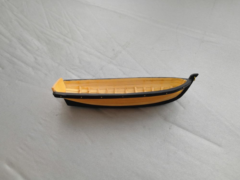

Сообщение BAXA » 29 апр 2019, 13:49

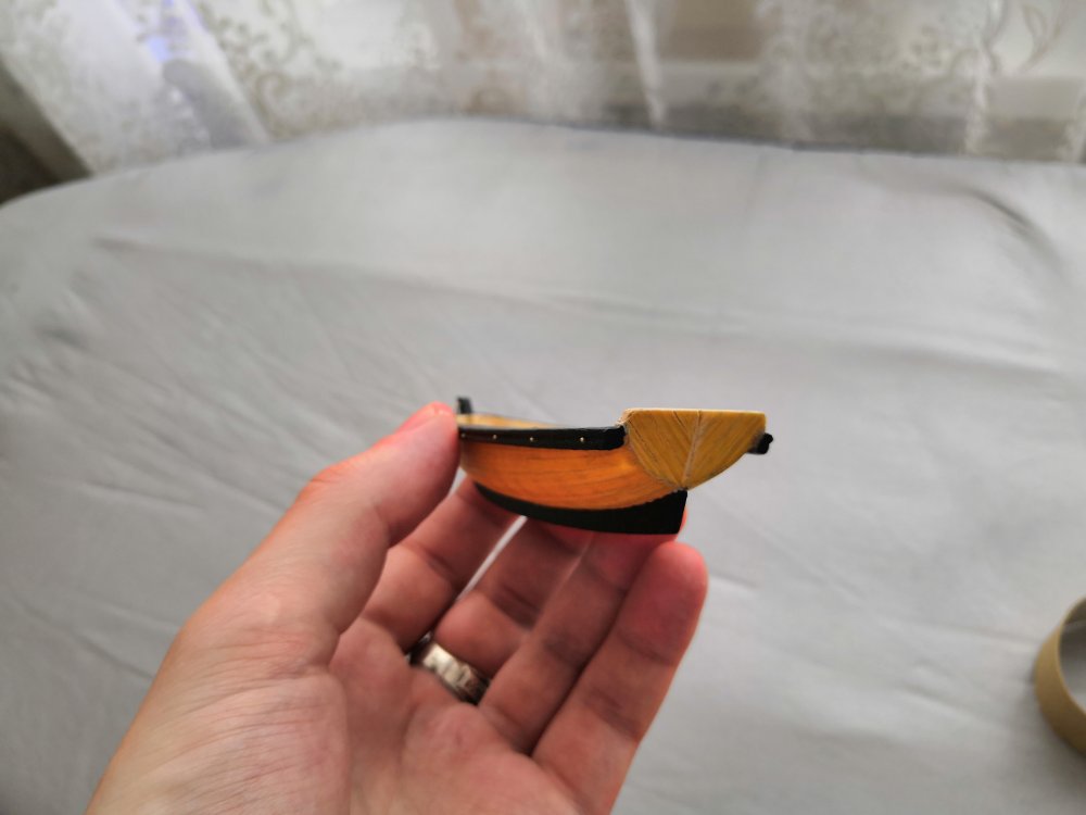

Уважаемые форумчане, выставляю на ваш суд свою шлюпку. Скажу сразу: это моя первая модель, да что там, вообще первая работа с деревом. Сказать что она далась мне большим трудом не сказать ничего. Всё что можно было сломать и закосячить незамедлительно приводилось мной в жизнь. Постройка множественное количество раз откладывалась т. к заканчивались силы и нервы. Но и отступать тоже не хотелось. И вот спустя столько времени она начала преобретать более менее приемлемые формы. Хотелось бы узнать ваше мнение, смотрибельна ли она? Не сильно ли страшный получился зверёк? Да знаю, что ещё не установлен руль и ни чего не сделано внутри шлюпки, но это ввиду того, что я собираю по последовательности предложенной журналом.
По самой шлюпке хочется отметить двойную обшивку и самодельный киль из линейки.
И в заключении, подскажите пожайлуста кто окрашивал днище шлюпки, какой цвет следует изпользовать и до какой высоты борта окрашивать, если у кого то есть фото работы по данному вопросу буду весьма благодарен.
Всем спасибо за внимание!
С уважением Александр

BAXA писал(а): 29 апр 2019, 13:49 Хотелось бы узнать ваше мнение, смотрибельна ли она? Не сильно ли страшный получился зверёк?
Тут надо Вам определиться - для кого Вы делаете сей проект?! Для себя или для форумчан. Я, лично, делаю для себя. И не спрашиваю ни у кого - какого они мнения о моей стройке. и стройку свою я никуда не выкладываю. Главное - что бы самому нДравилось! Ну, а Вы уж сами определяйтесь. Со стороны - шлюпка - как шлюпка... Ни хорошо и ни плохо. Для "журналки" пойдёт.

Транец надо зашить в обратную сторону. Если вы сделали обшивку под углом 45 градусов то доски должны идти от центра вниз, наружу, чтобы вода стекала наружу., а не как у вас. Хотя, транец у шлюпки зашивается просто горизонтально.
А мне интересен взгляд со стороны :?

Деман от части прав, с точки зрения "для себя" или "в музей". Вот только смысл пытаться сделать что-то более менее достойное, если никому ничего не показывать и не получать как похвалы, так и критические замечания. Правильный взгляд со стороны стимулирует к самообразованию и в лучшую сторону сказывается на качестве работы.
Если интересен взгляд со стороны, то он должен быть профессиональным, его выслушивать новичкам иногда больно. Но он помогает работать над ошибками и двигаться вперед.
А вот взгляд не профессиональный, простых доморощенных умельцев или случайных залетных "моделистов", может погубить хорошее начинание, не правильно сформировать навыки и восприятие собственных результатов.
По этому, если есть желание делать хорошо и правильно, вернее учиться этому, то Вам нужно показывать свою работу профессиональным моделистам, получать от них подзатыльники, изучать литературу.. А значит нужно идти на профессиональный форум...
